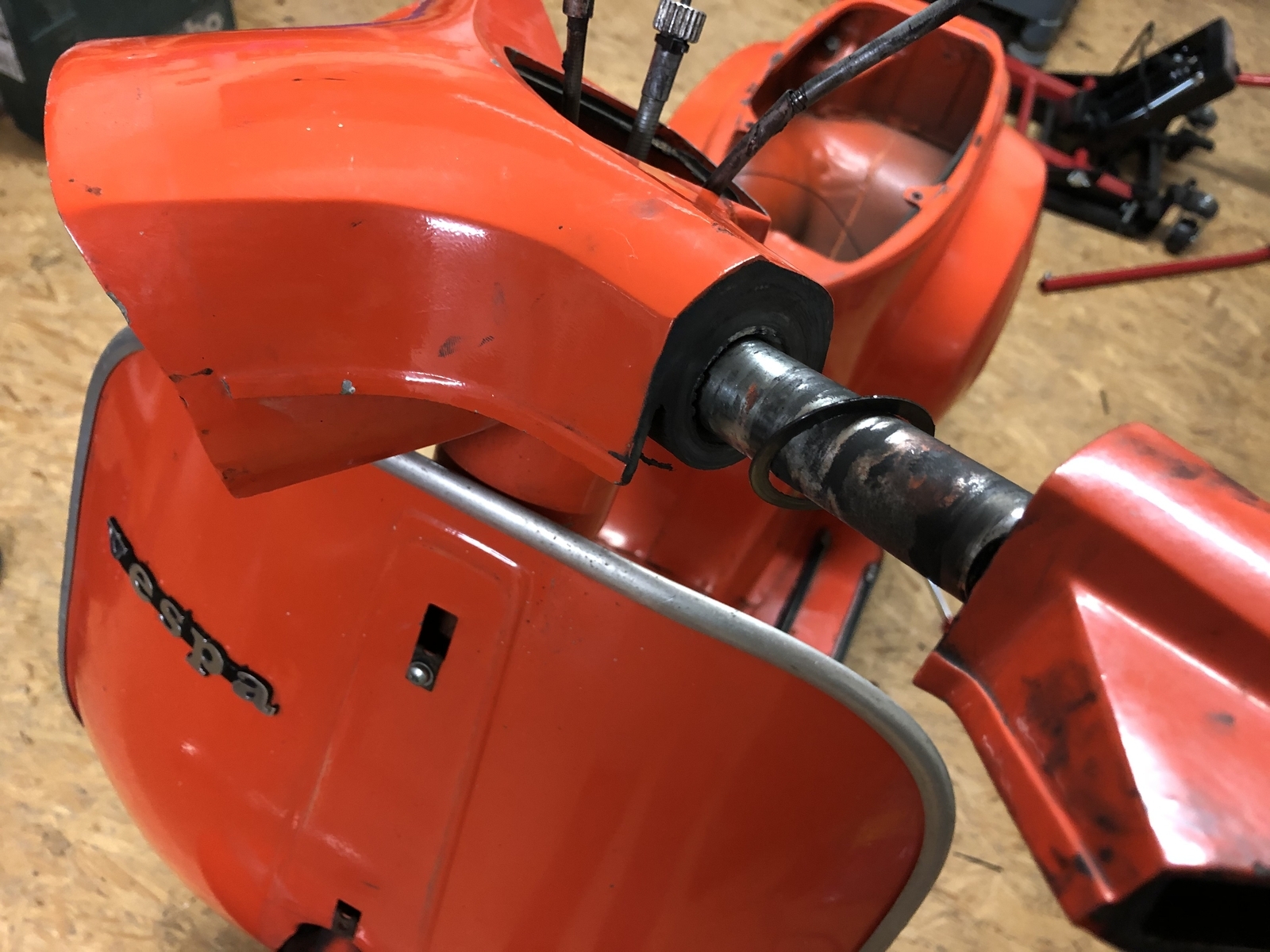

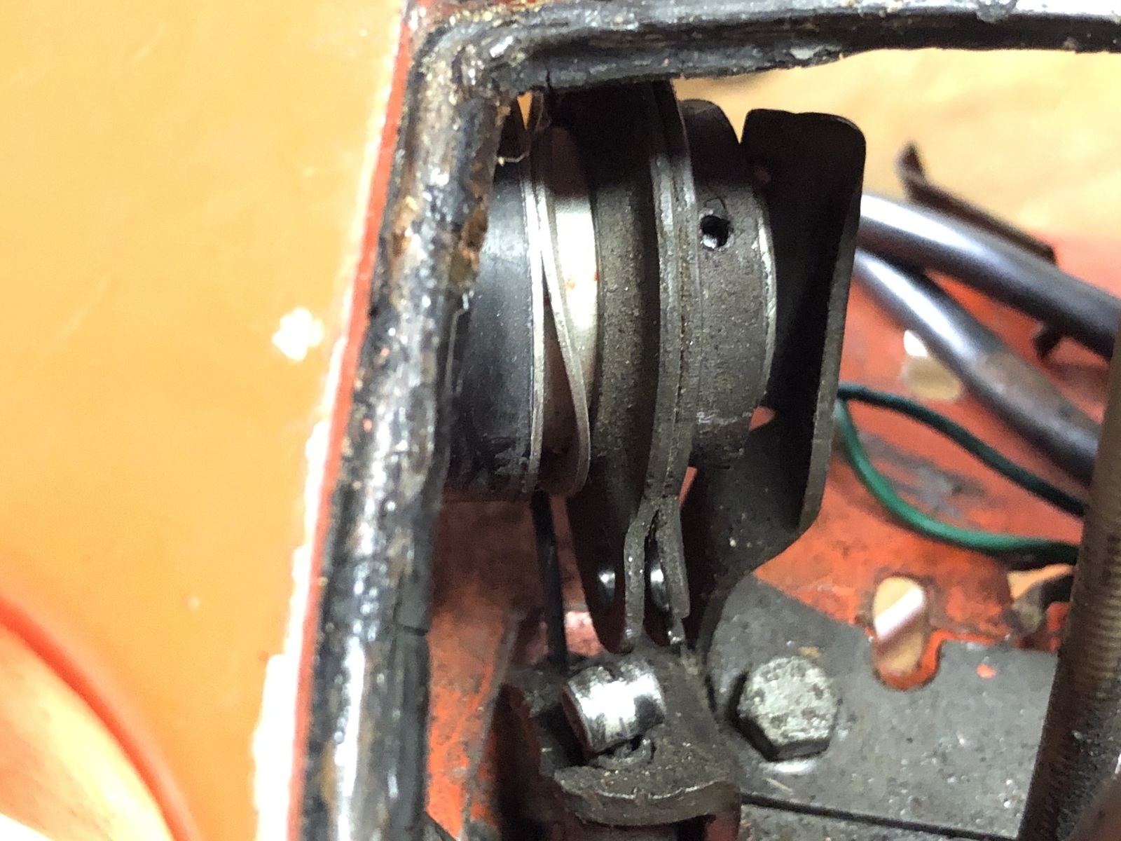

    Schaltrolle: in welcher Reihenfolge kommen Schulterring und Wellring?
    Intuitiv hätte ich den Wellring zwischen Schulterring und Lenker gesetzt.

    • February 3, 2022 at 19:57
    • #12,246
    Guckst du!
