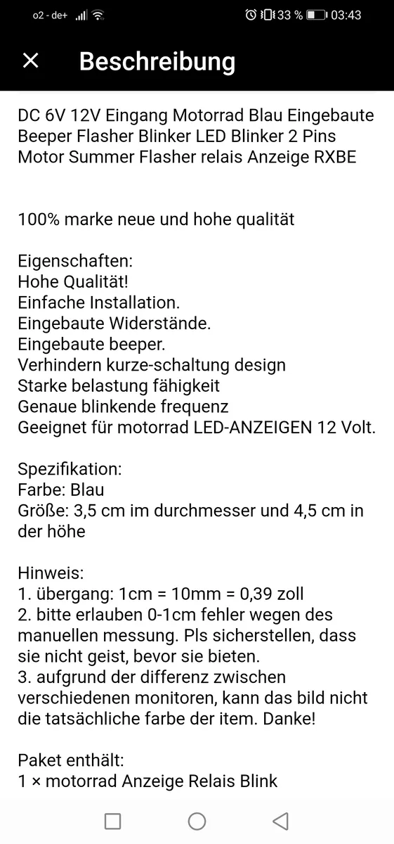

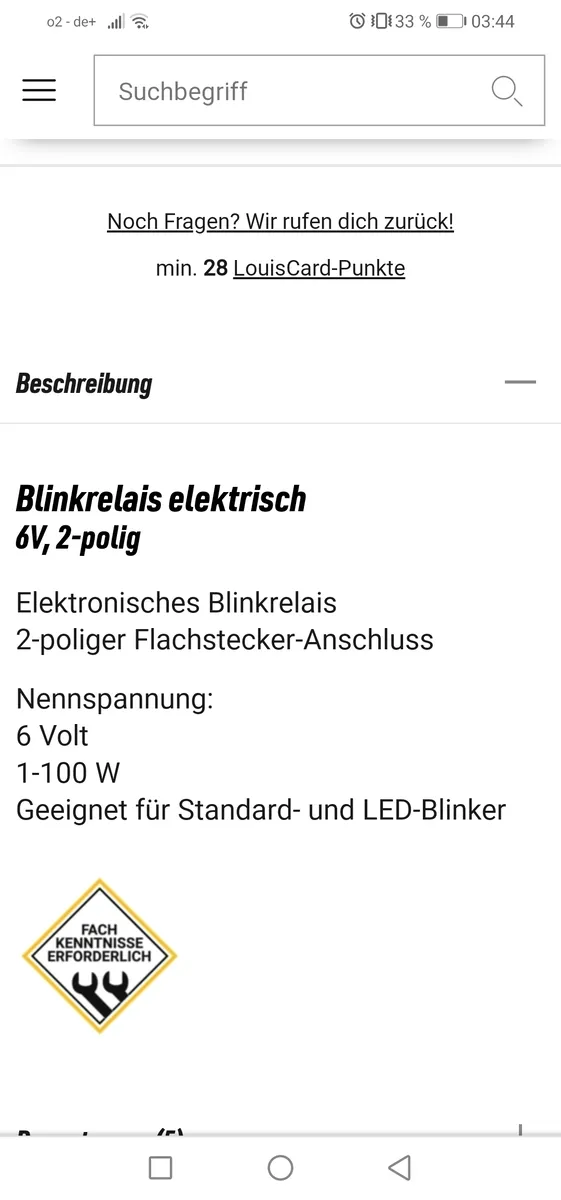

    Moin
    Das sind die Daten von den LED Blinkrelais die ich verbaut habe
    Einmal das von Louis
    Und das von AliExpress
    Da steht DC bei

    OK, beide also lastunabhängig und für Gleichstrom (DC). Obwohl DC beim ersten nicht explizit dabei steht, gehe ich davon aus.
