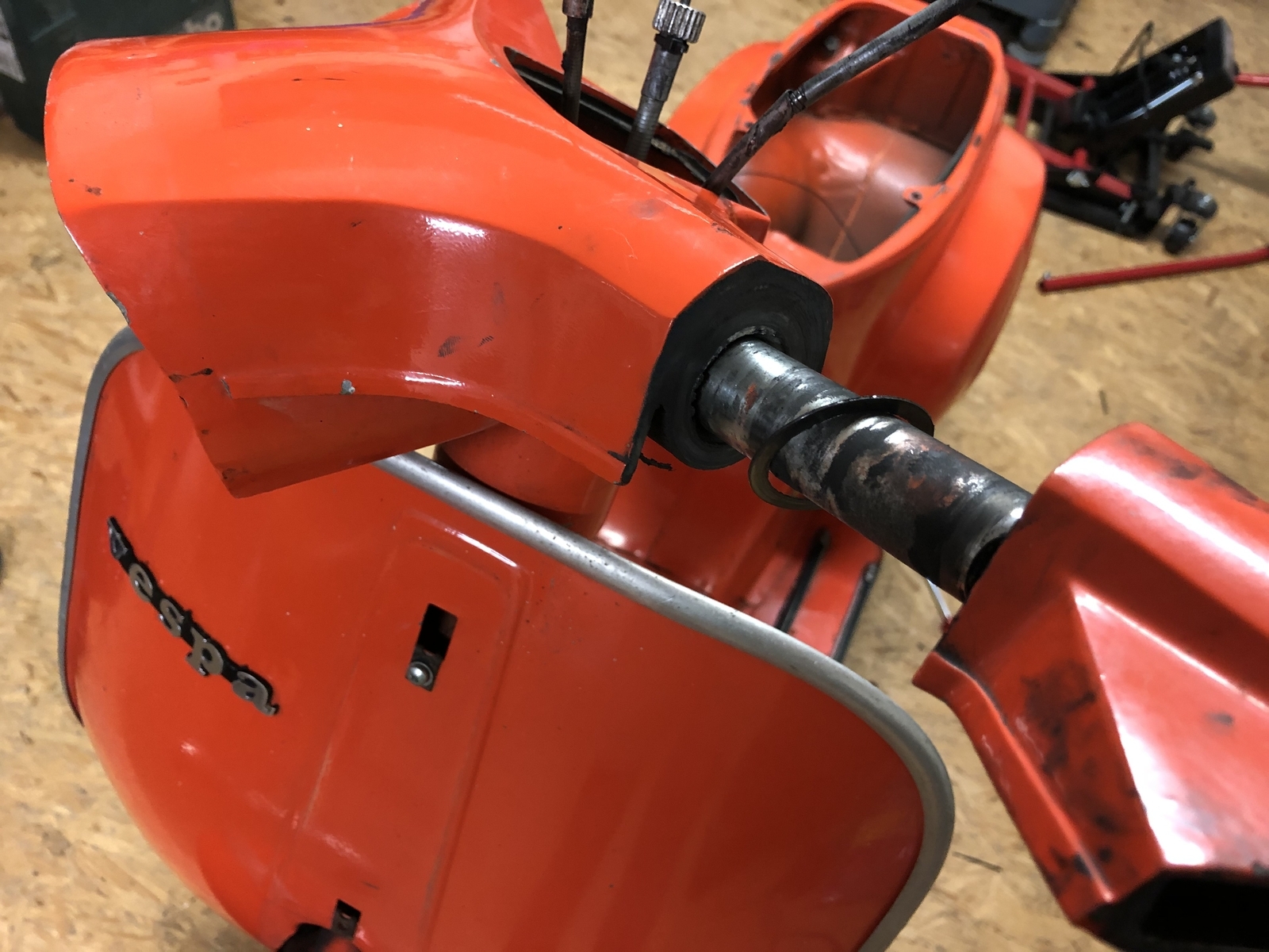

Schaltrolle: in welcher Reihenfolge kommen Schulterring und Wellring?
Intuitiv hätte ich den Wellring zwischen Schulterring und Lenker gesetzt.

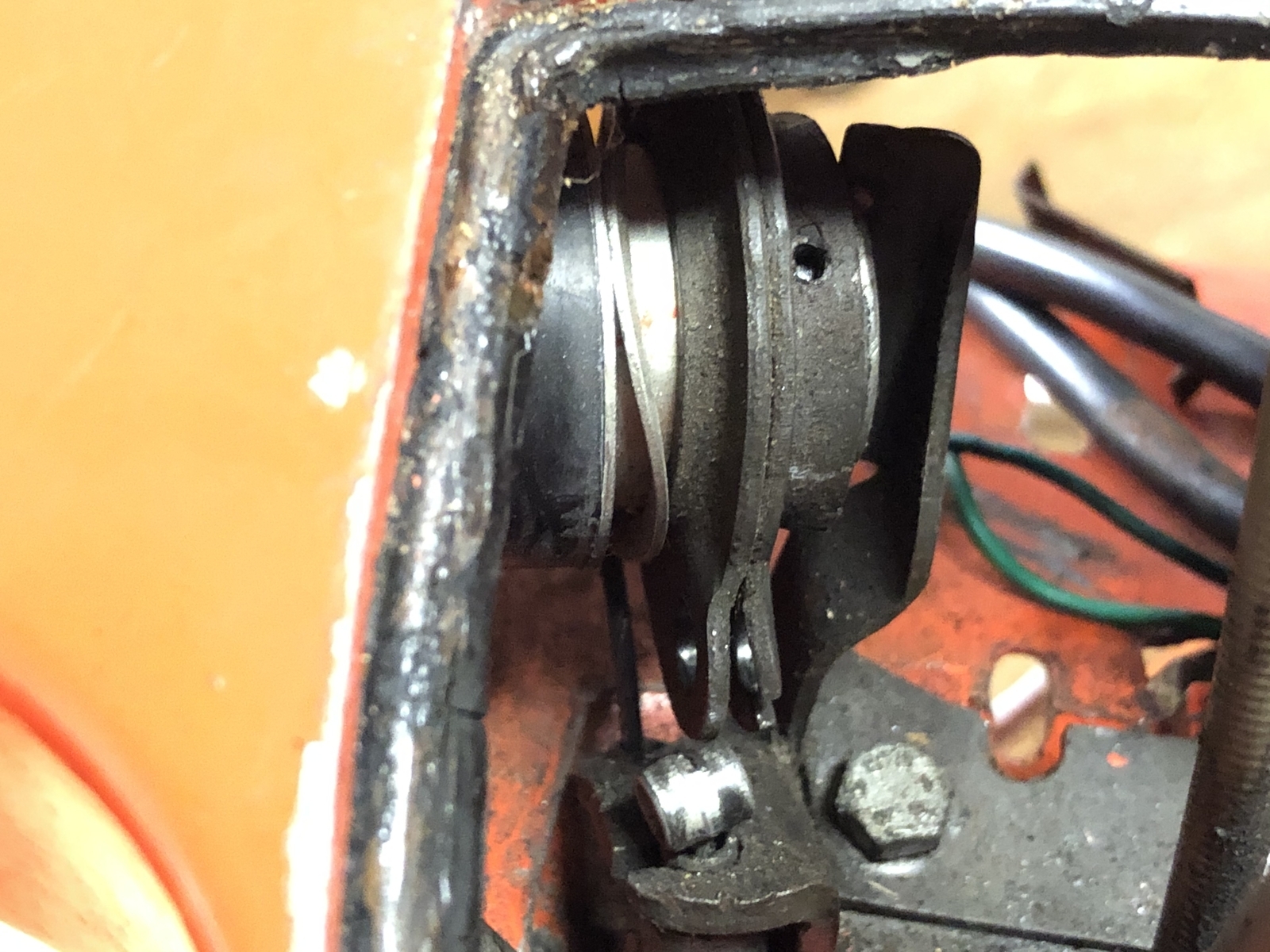

Bremstrommel zerlegt und gereinigt!
Welche fett für Tachoantriebswelle und Bremsnocken ?
Kupferpaste ok ?
Kupferpaste ok ?
Für die Bremsnocken verwende ich Graphitspray. Die Tachowelle will Mehrzweckfett.
Gibt es kein Problem mit der Wärmeentwicklung ?
Es wäre kein besonderes feiner Zug von mir Dich mit Tipps zu versorgen, die sich als thermisch oder anderweitig problematisch herausgestellt hätten.
Ok , danke!
Werde gleich mal was besorgen und hoffe dass ich alles wieder zusammengebaut bekomme bis das Wetter besser wird
Ist mein erstes Projekt…
Und da es dein erstes Projekt ist: Kupferpaste ist kein Schmiermittel.
Kupferpaste gehört den 90-ern , daher was der Dr.Menzinger Vorschlägt ist sehr präzise und hat Erfahrung mit der Materie Vespa .
Zusätzlich reagiert Kupferpaste auf verschiedene Metalle und Matallegierungen daher vorsichtig anwenden.
Wenn man einen Festschmierstoff benötigt, auch als Fettpaste, dann etwas mit Keramik, MoS2 oder Graphit. Letzteres ist elektrischer Leiter und könnte an der Elektrik was kurzschließen.
