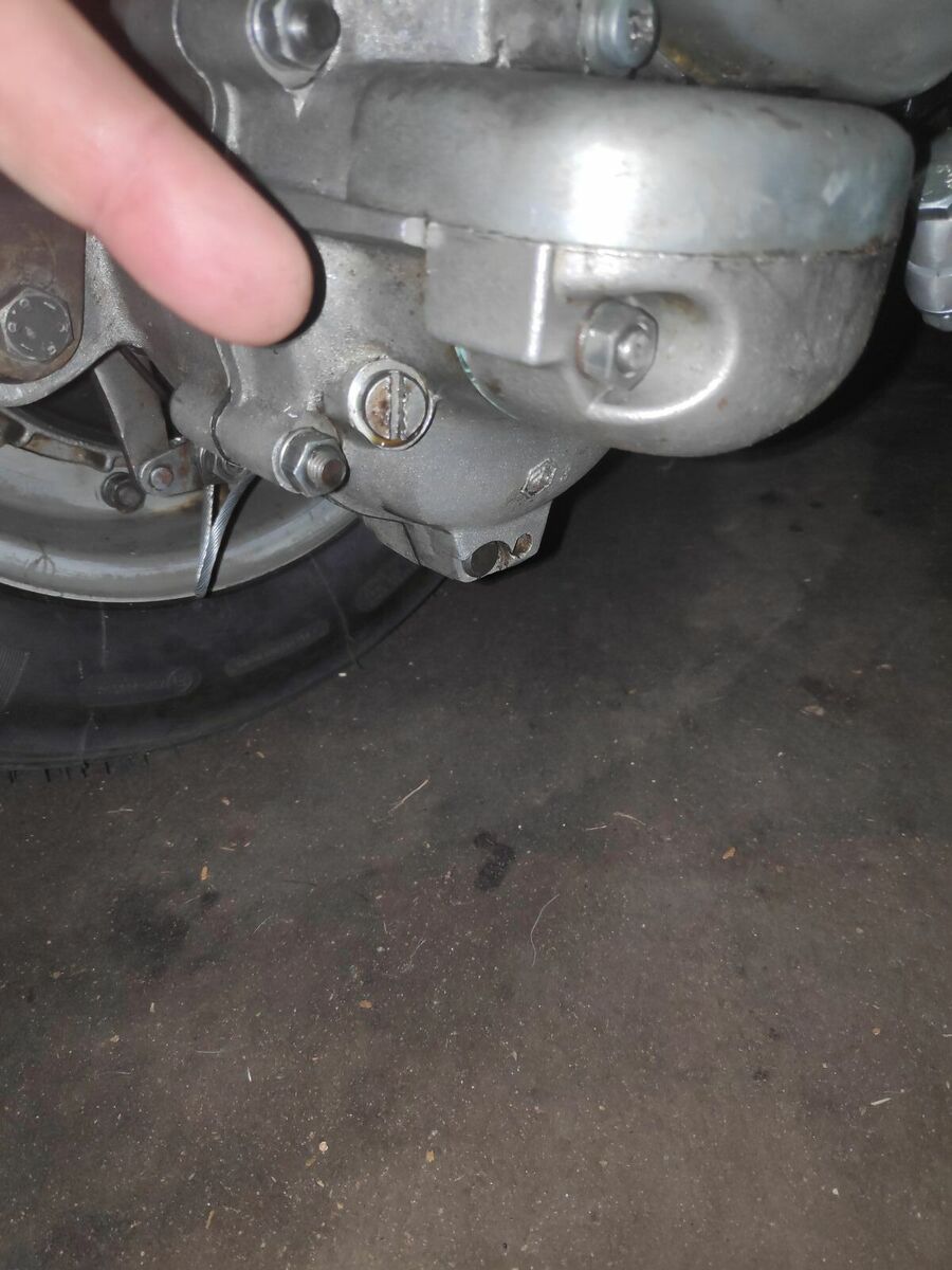

Ich mache jetzt sofort erst mal Fotos von der unteren (Ablaßschraube) die ich geöffnet habe.

Tanatos, ich will nicht das Öl ablassen. Ich habe eine Motorüberholung gemacht und bevor ich den Motor wieder eingebaut habe, habe ich das Öl eingefüllt. Dann den Motor auf der Werkbank stehen gelassen um zu sehen, ob etwas rauskommt. Aber es ist nichts rausgekommen, absolut trocken. Vor ein paar Tagen eingebaut und heute Probefahrt gemacht. Dabei treten Geräusche auf, wenn ich nach dem Gasgeben in den Schubbetrieb gehe. Anschließend habe ich den "Ölstand" kontrolliert. Dabei habe ich festgestellt, dass nix rauskommt und ich sogar schon 25ml nachfüllen konnte, ohne dass etwas rauskommt :-0
Christian, danke dir. dann habe ich wohl zu wenig drin. Habe eine komplette Motorüberholung gemacht und vor dem Einbau in den Rahmen die 250 ml eingefüllt. Nun macht die Vespa Gräusche beim Fahren. Speziell beim Gas wegnehmen ist der Fahrt.
