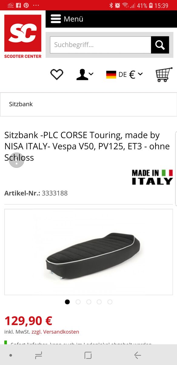

    Ich glaub wenn mir schon die Streamline zu teuer ist brauch ich nicht anfangen mir Sitzbänke bauen zu lassen ^^
    Hätt jetzt eig. gern gewusst, ob einer die Bänke von Nisa Italy kennt, Erfahrungen hat und ob das oben bei Cardoc die Sip Longtail ist?:/
    Die Streamlines sind mir grad einfach bissl happig vom Preis her... das oben is die Longtail vom SIP o.?
    Da is schon mehr Platz nach hinten als bei ner Mono o.? Gefällt mir schon auch...
    Kennt einer die:

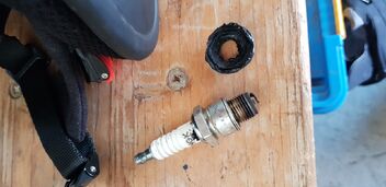

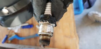

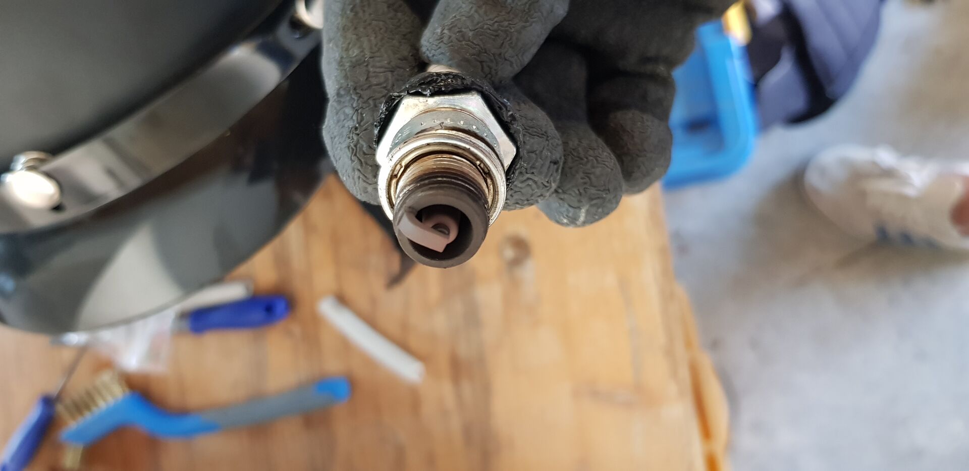

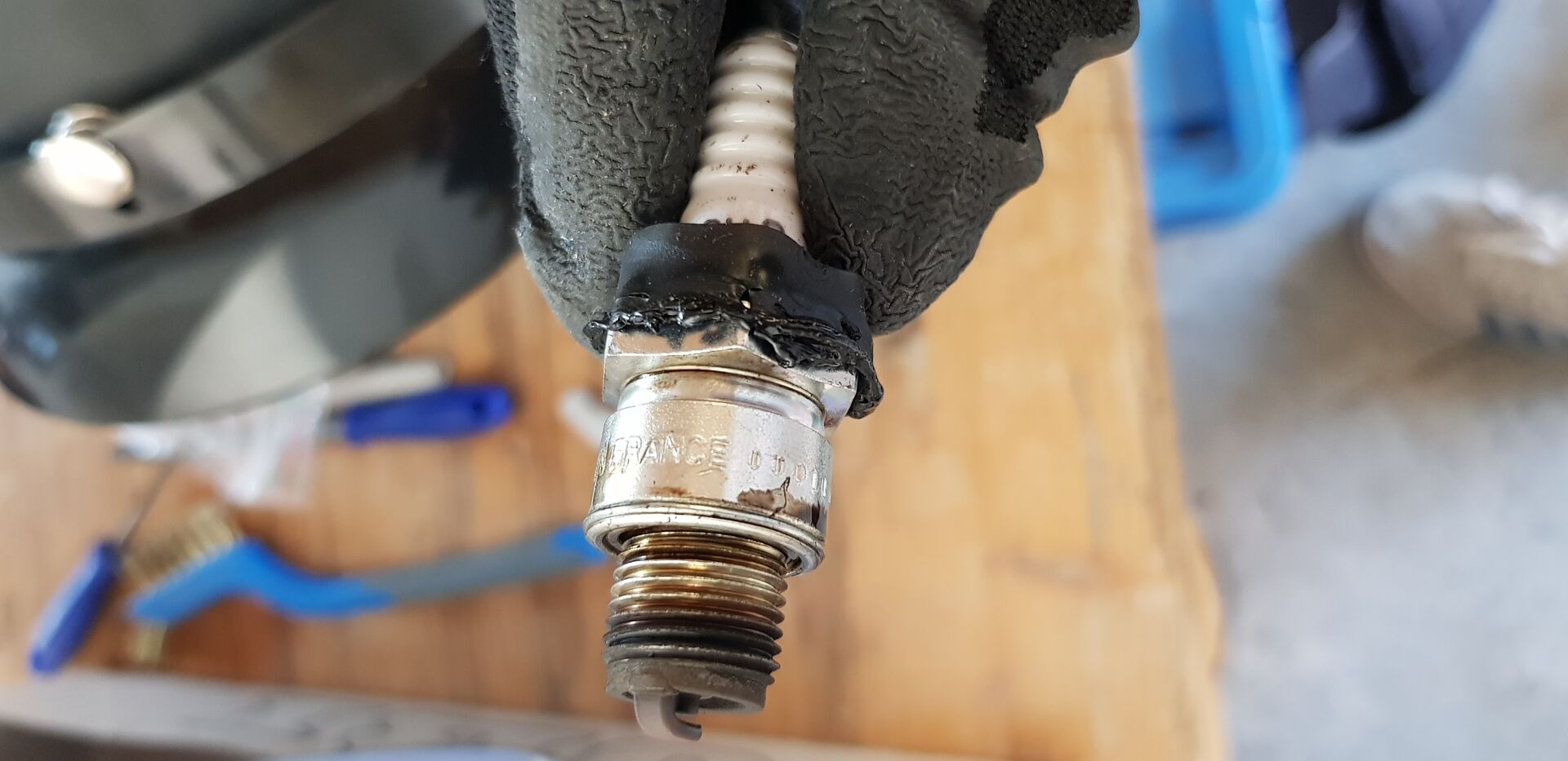

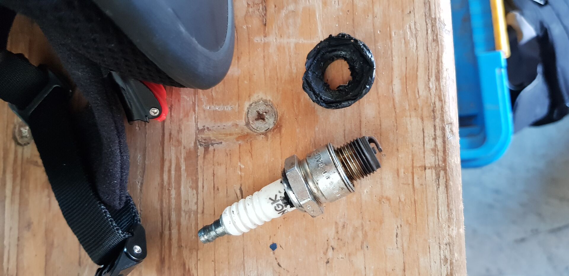

    Hahahahaha... das ist der Gummi vom Zündkerzenschlüssel lmao! Der hält die Kerze im Z-Schlüssel fest, damit diese nicht runterfällt...
    Heißes Luder fährst du da froehlich-)
    Wtf...das könnt sein...da hab ich gar nicht dran gedacht:-4 war i-wie sicher der kommt aus dem Stecker:D
    Ansonst - Danke...werd mir das Bild mal richtig bei Vollgas und auch mal bei ner längeren "Halbgas"- strecke für die ND nach sofortigem ausmachen anschauen...

    so hätte nun nochmal eine Anfängerfrage. Versuche gerade noch meine V50 optimaler ein zu stellen. Gestern mal nach ner ca 3-4 km Fahrt hptsl. unter Vollgas das Kerzenbild angeschaut.
    Grundlegend passt das denke ich o.?
    - Die Kerze ist allerdings wirklich richtig heiß und mir hat´s da jetzt so nen Gummi der in dem (von mir neu verbauten) Kerzenstecker drinne war recht verschmort (siehe Bilder) - ist das normal?
    Kann ich den jetzt einfach weglassen - was hat der ü-haupt für ne Funktion?
    Mir ist auch aufgefallen, dass die Kerze (noch vom Vorbesitzer) ne NGK BHS6 ist - stimmt die? Dachte i-wo gelesen zu haben standradmäßig kommt da ne BHS7 drauf :/:/:/
    Danke für Antwortenklatschen-)
