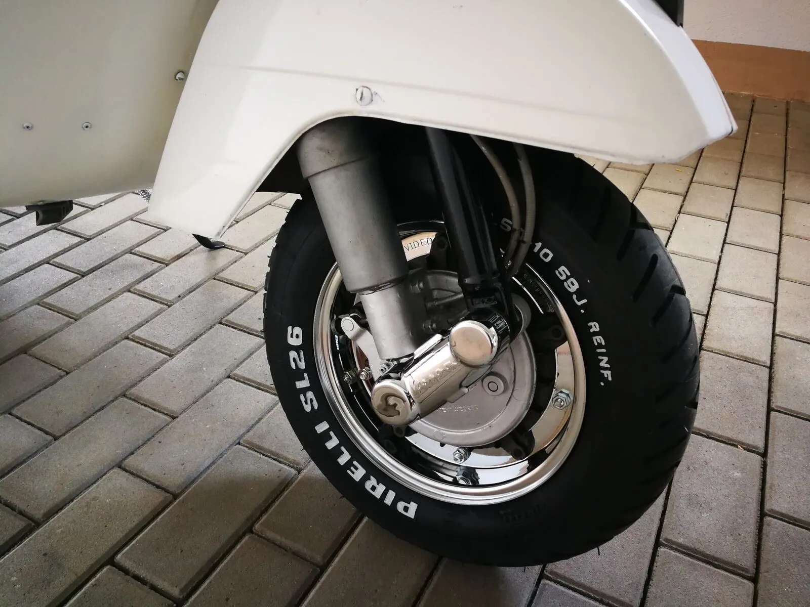

    Hier mal der Unterschied zwischen den SIP Chrom Felgen ( fast schon silber) und den BGM Chromfelgen :
    [Blockierte Grafik: https://abload.de/img/img_20180717_190327ubeg1.jpg]
    Heute habe ich dann die lackierten Bremstrommeln wieder montiert und hinten mal testhalber das neue Hinterrad samt Ersatzrad montiert:

    schöner Bericht; hast Du die Schrift mit einem Edding weiß angemalt?
    Würde meine Reifen auch gerne weiß markieren.

    Such mal nach Reifenstift Weiß im Internet.

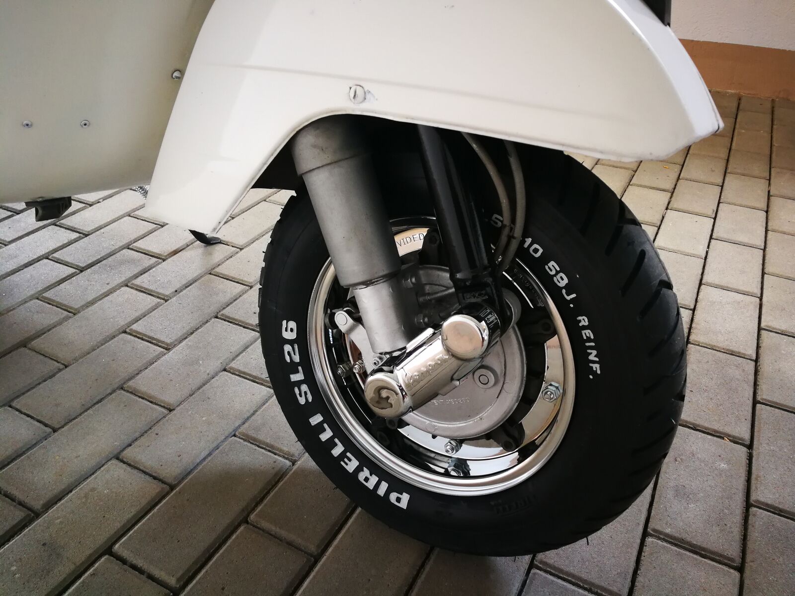

    Hallo. Ja richtig, das war ein ganz normaler Reifenmarkierungsstift.
    Hatte die letzten Tage viel zu tun, da konnte ich nicht viel an der Vespa machen. Aber heute gings endlich weiter. Das meiste waren optische Verfeinerungen und mittlerweile steht sie wieder auf eigenen Füßen. Melde mich in Kürze nochmal mit Bildern, wenn die Zeit es erlaubt. Zwischen Hausumbauen und Schichtarbeit kommt man nicht immer zu dem was man sich vornimmt.
    Optisch sieht sie jetzt schonmal sehr fein aus, die meisten Kratzer sind weg, neue Reifen und Felgen montiert, Eigenbau-Rückspiegel ist auch verbaut, Gabel lackiert und hier und da mit Lack etwas aufgefrischt. Wie gesagt, Bilder kommen noch, das Projekt ist nicht eingeschlafen. ;).

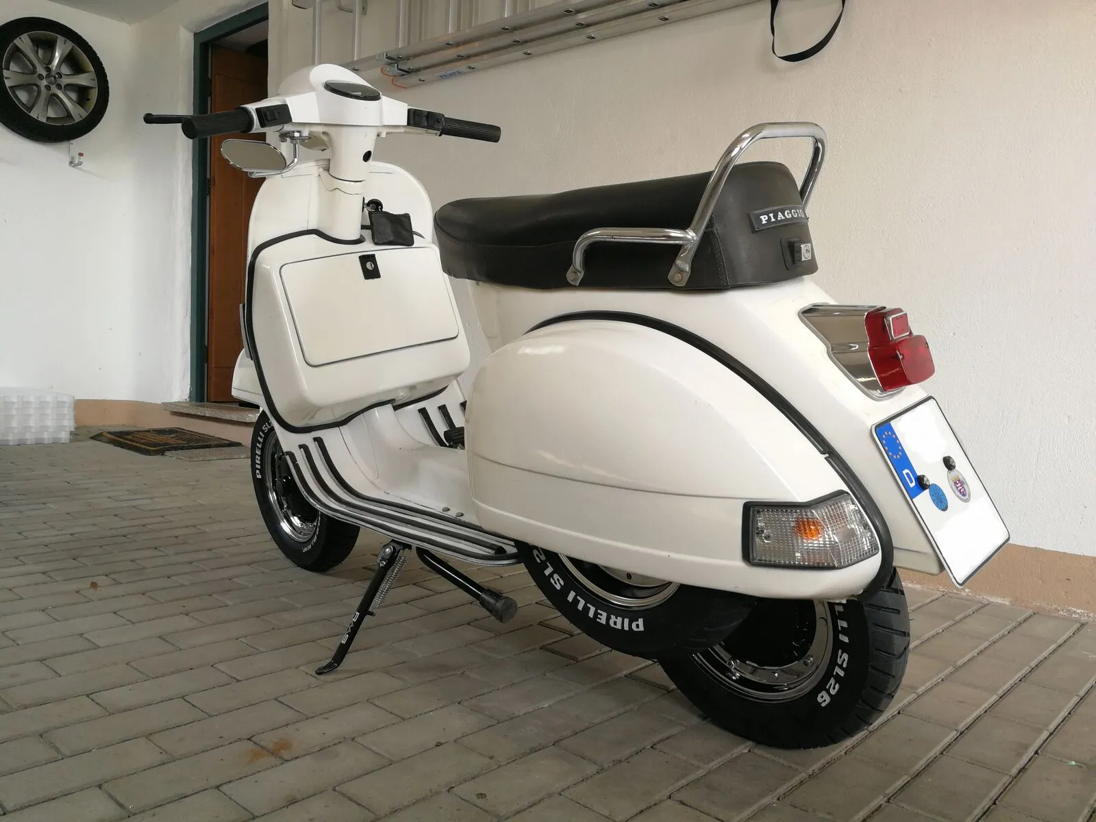

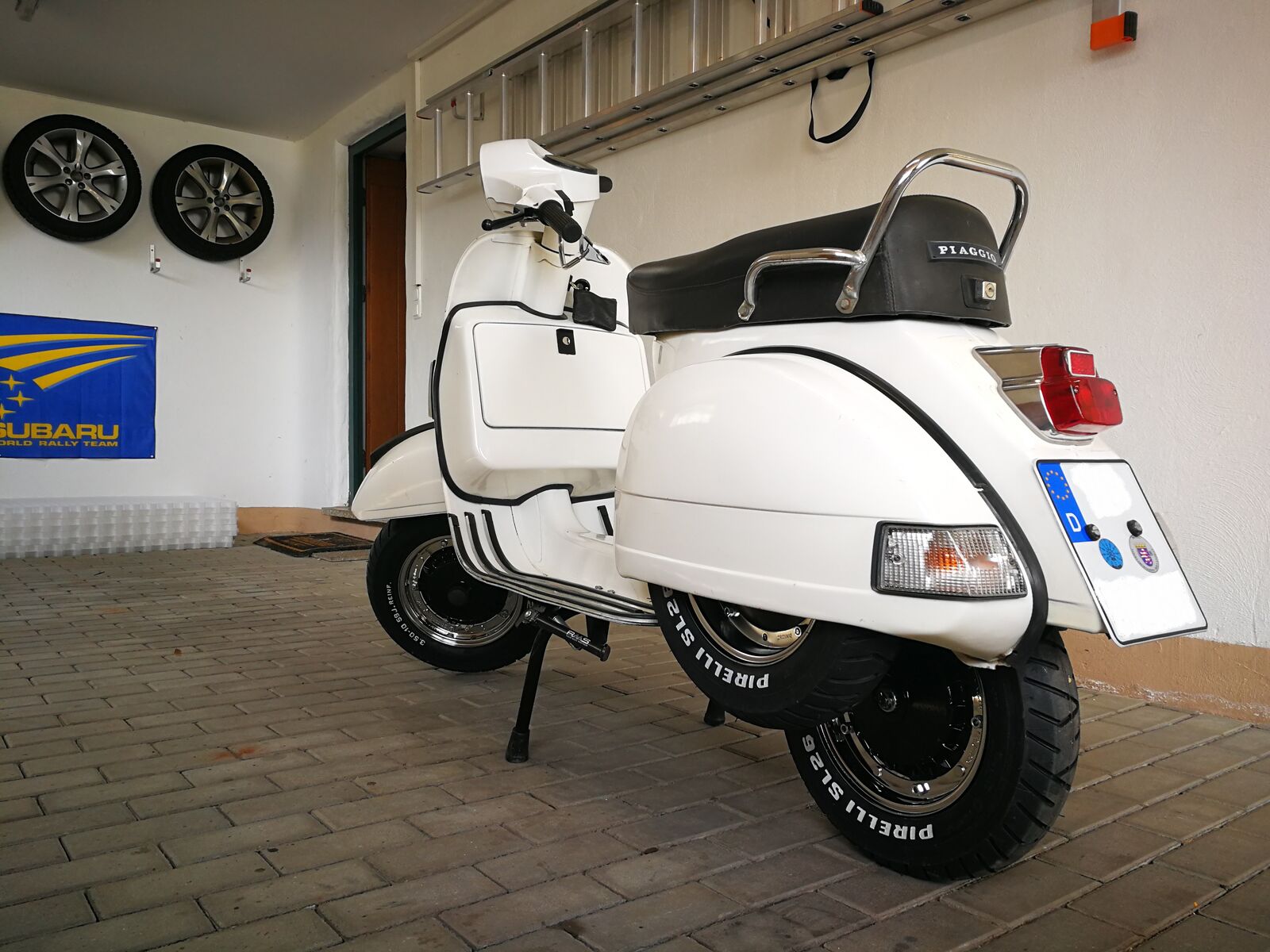

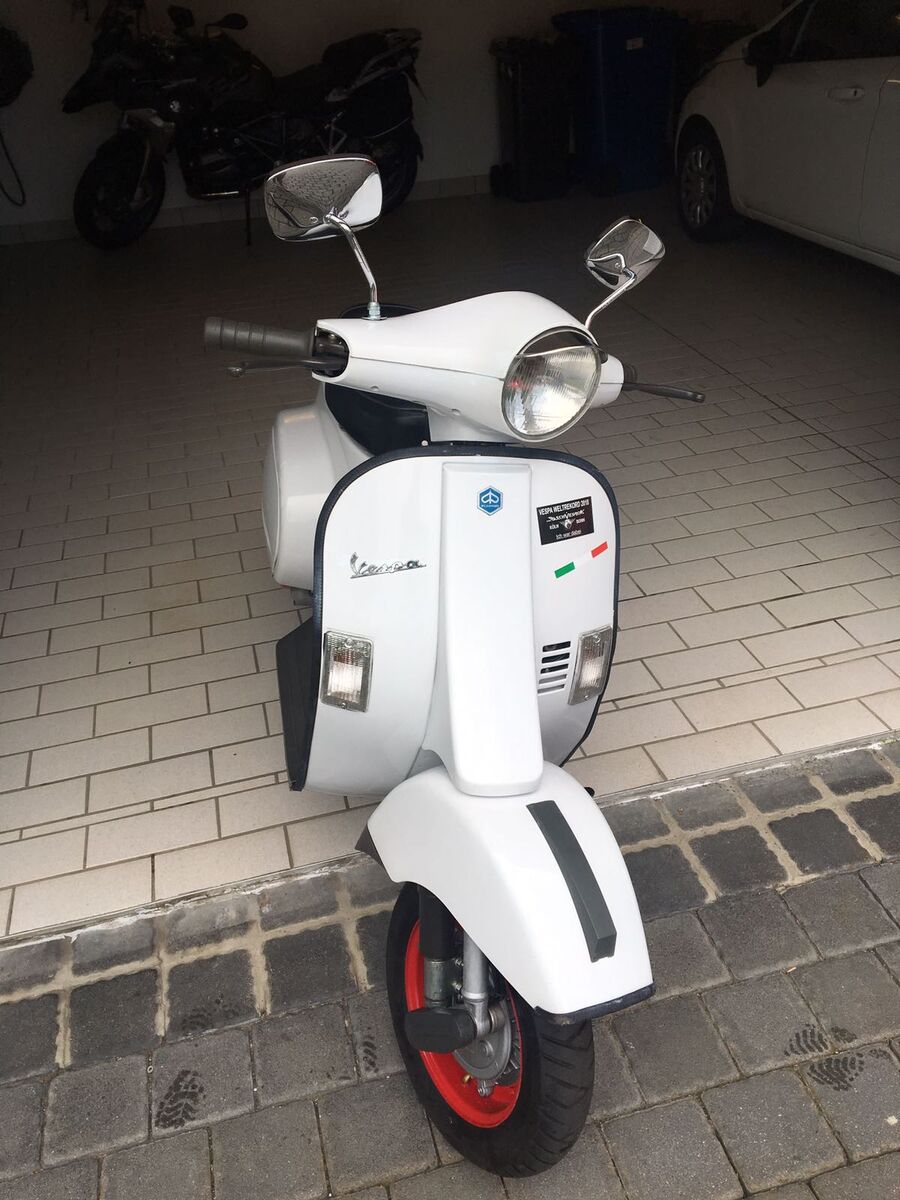

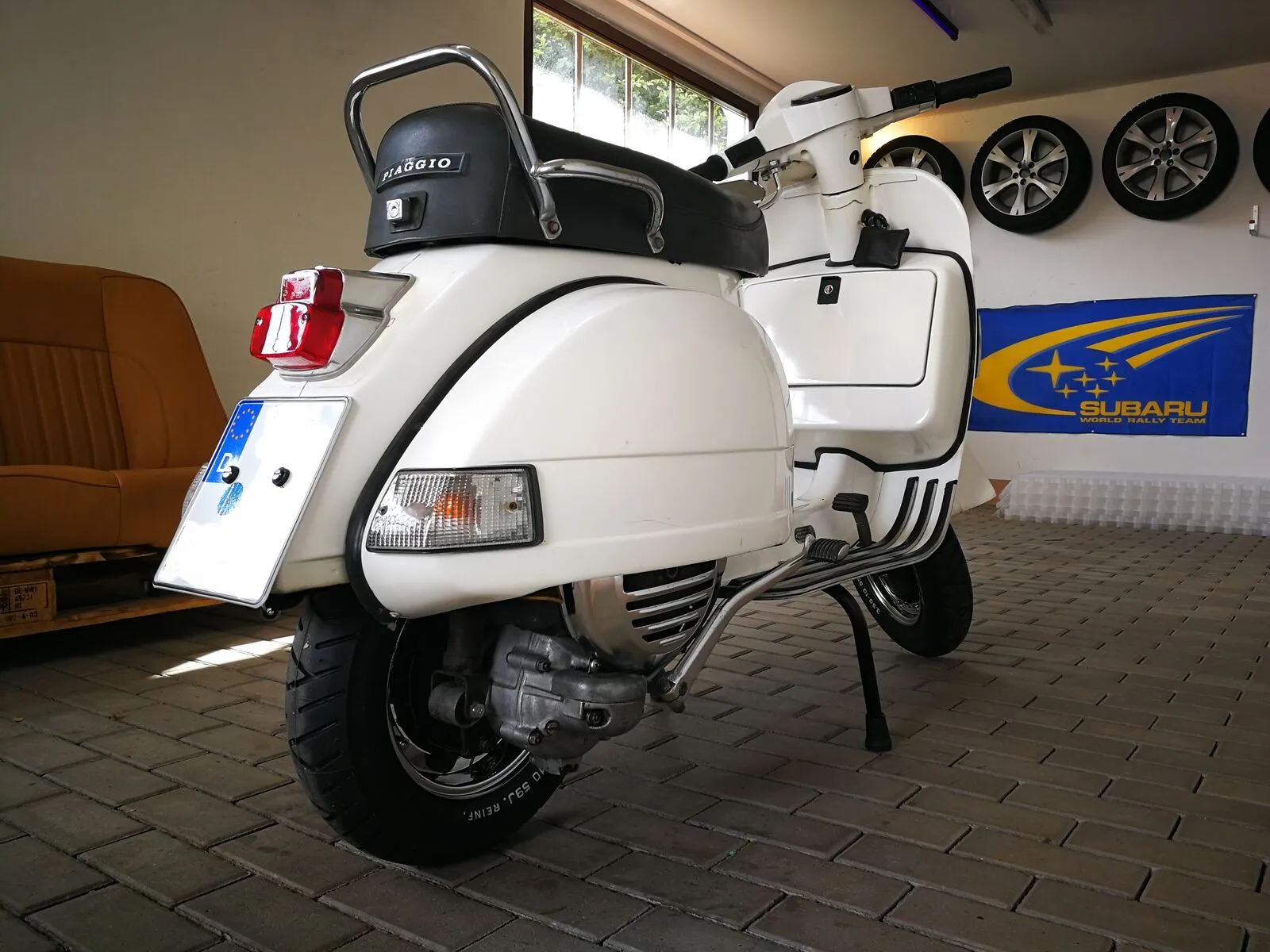

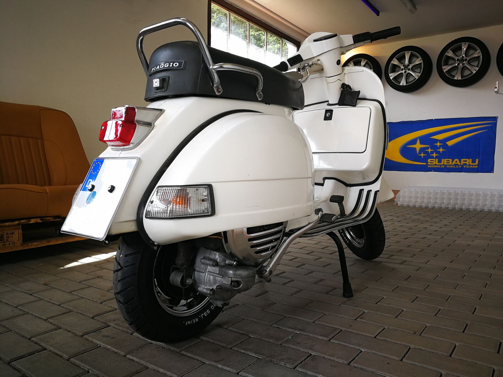

    So,hier nochmal die aktuellen Bilder von gestern.

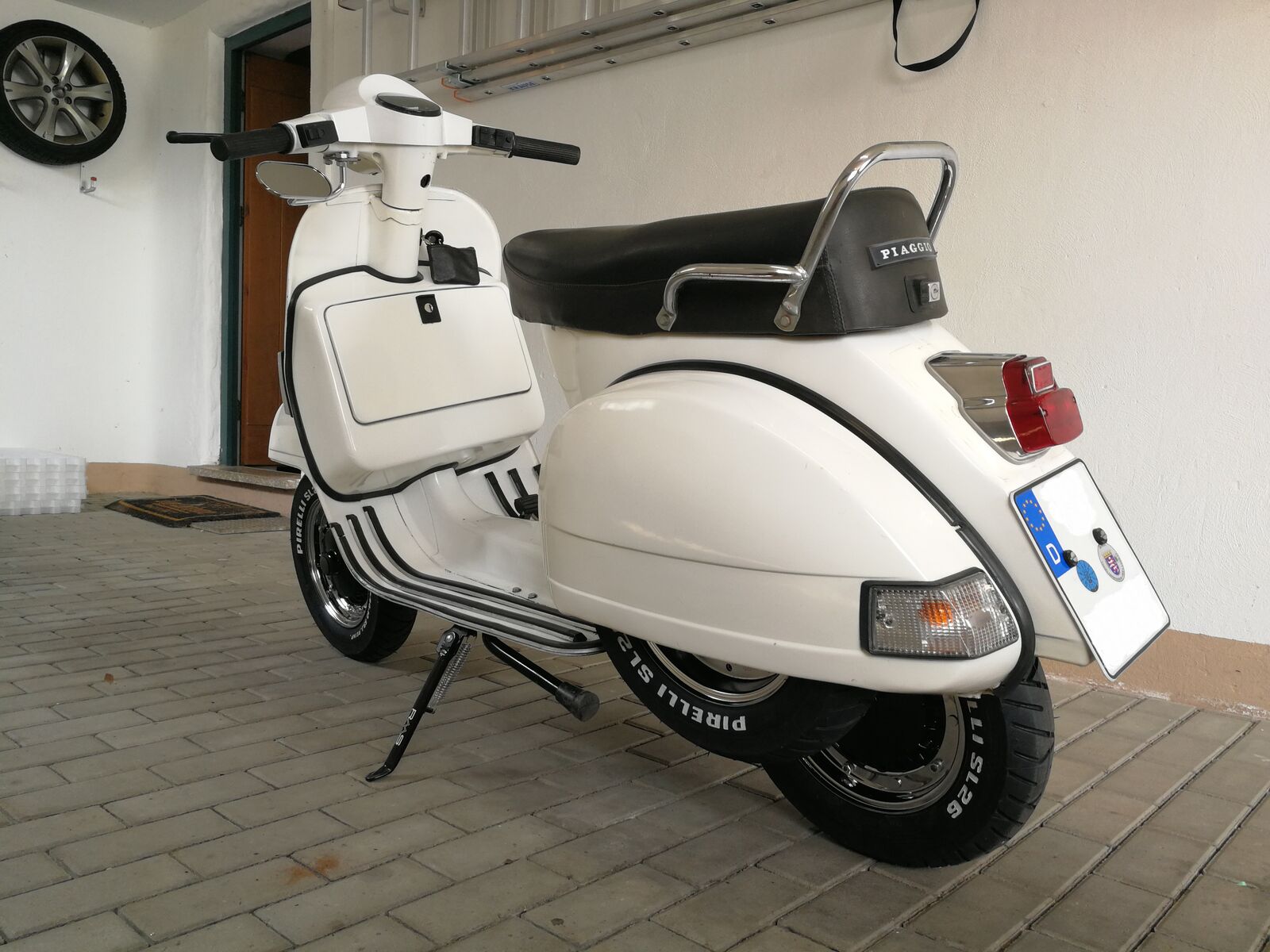

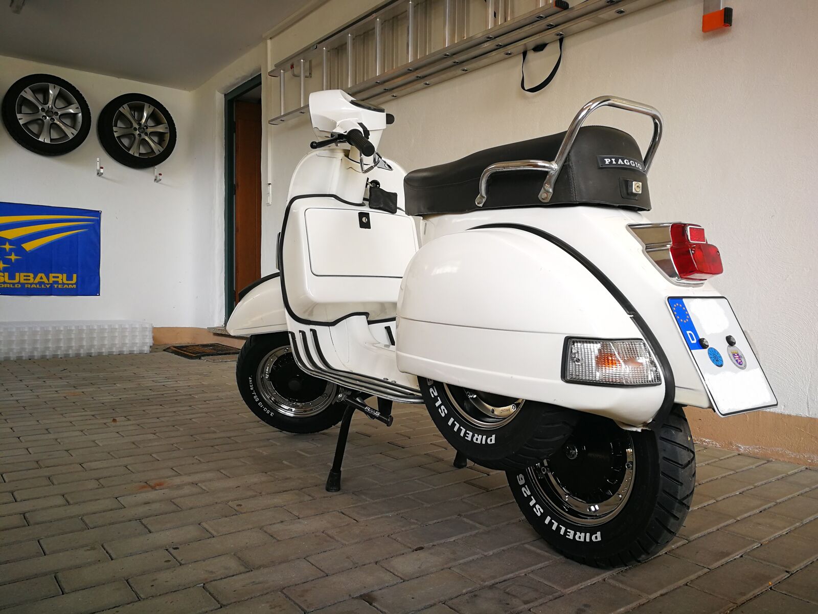

    Meine Arbeiten haben sich erstmal darauf beschränkt,die Gute komplett zu reinigen und optisch wieder aufzuhübschen.
    Optisch sollte es einen Mix geben aus schwarz glänzendem Lack und Chrom. Gabelholm ist schwarz geworden,ebenso die Bremstrommeln, Felgen in Chrom und hier und da mit Zinkfarbe ein paar Stellen ausgebessert. Ich finde so sieht sie schonmal um einiges schöner aus.
    Ich suche die ganze Zeit schon Rostlook-Folie,aber irgendwie gibts sowas wohl nicht,bzw. wenn,dann sind solche Bögen unverschämt teuer. Möchte mir aus solch einer Folie gerne ein paar Streifen zurecht schneiden und verkleben. Es gibt zwar im Netz zig verschiedene "Rallystreifen-sets " für die PX,aber die gefallen mir alle nicht so recht. Soll schön dezent bleiben und nicht nach, ich sag mal "Kasperbude" aussehen. Wollte nochmal bei einem lokalen Folierer anfragen ob ich da ein Stück Rostfolie bekomme kann.

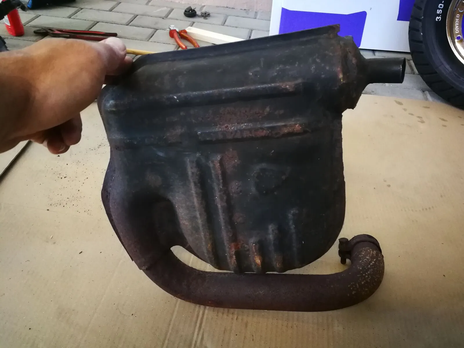

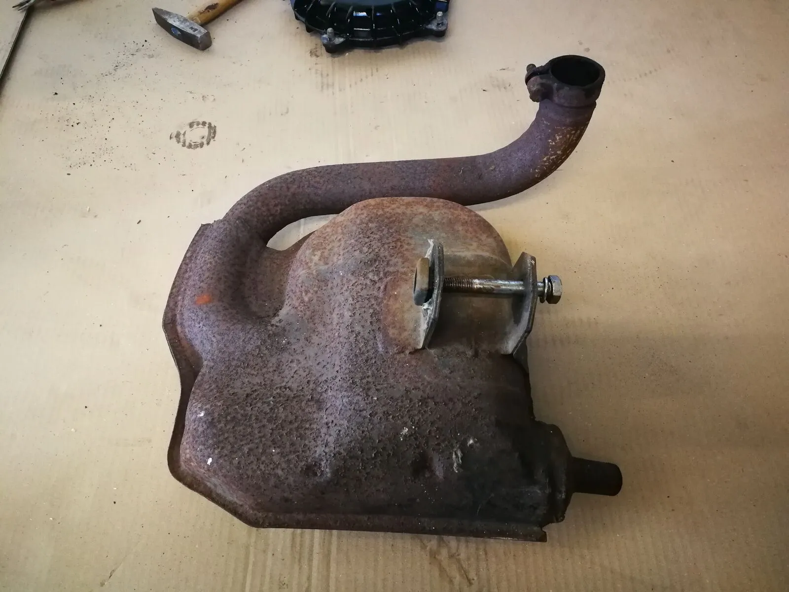

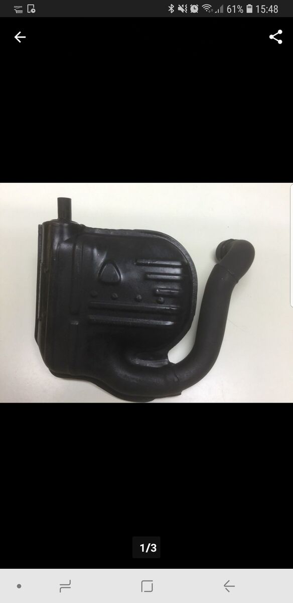

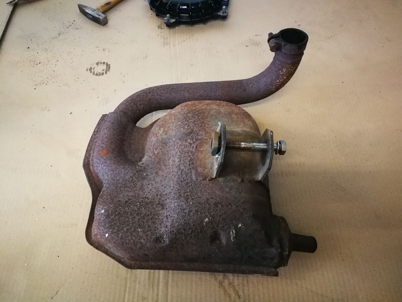

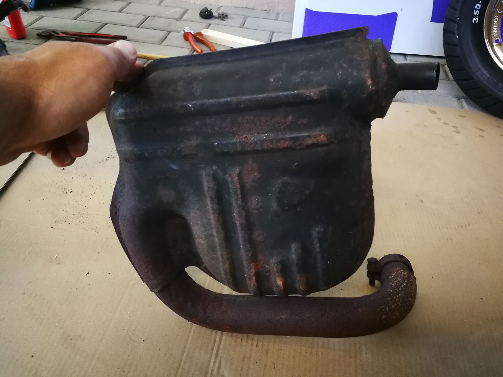

    Die Vespa hat laut Vorbesitzer zusätzlich zu dem DR Satz auch einen Sportauspuff verbaut. Optik ist original,allerdings hat er nirgendswo eine Herstellerangabe. Keine Ahnung was das für einer ist. Erkennt vielleicht jemand von euch um was für ein Modell es sich handelt?
    Wollte ihn vom Rost befreien und mit Ofenlack wieder aufhübschen,allerdings möchte ich vorher wissen was es für einer ist und ob es sich überhaupt lohnt.
    Vielleicht ein SIP Road? Keine Ahnung,...
    Hier die aktuellen Bilder :
    Was ich in Kürze noch machen möchte ist ein Stoßdämpferwechsel. Am liebsten was mit ABE ,aber was genau ich nehmen soll weiß ich noch nicht.

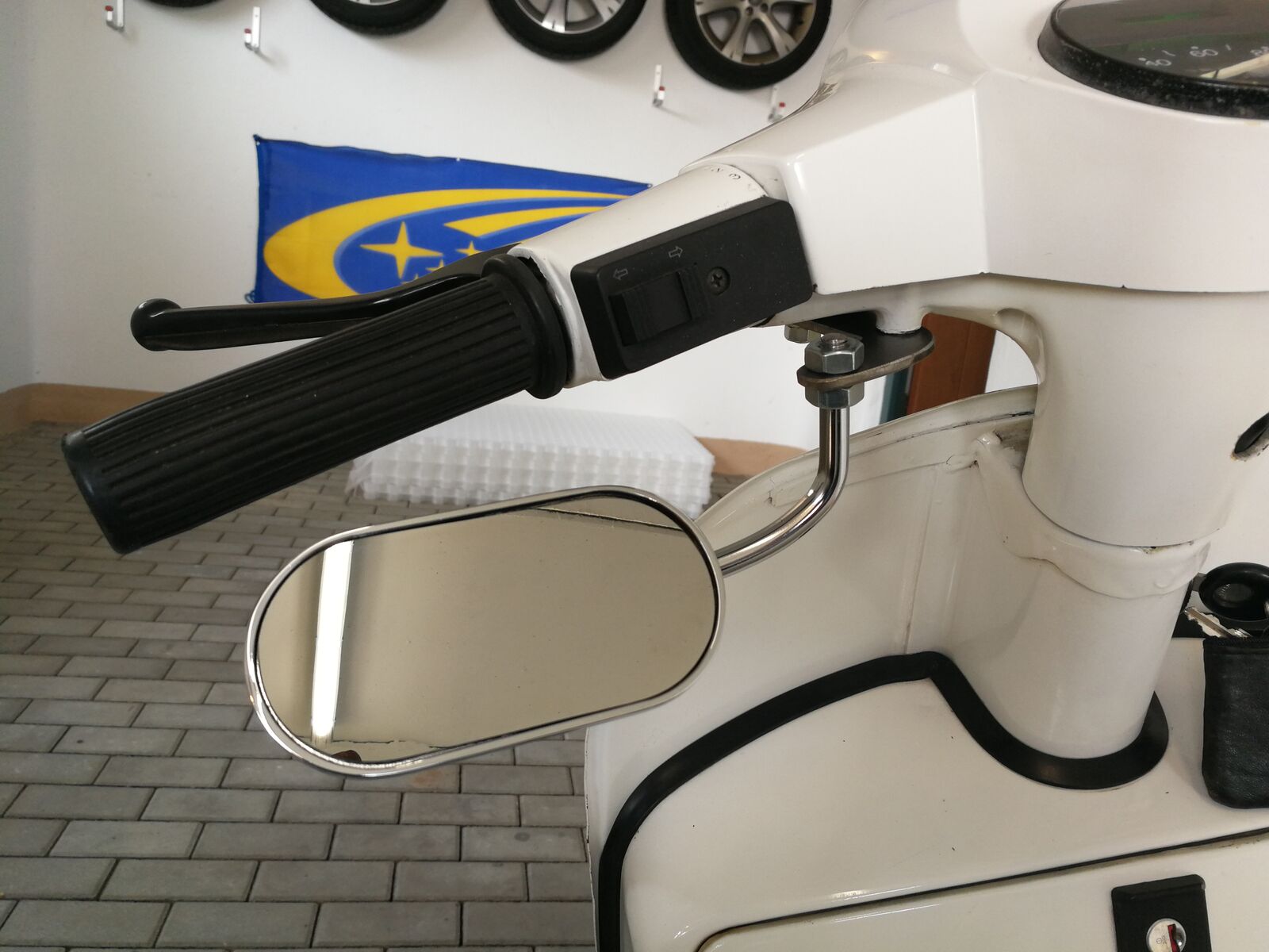

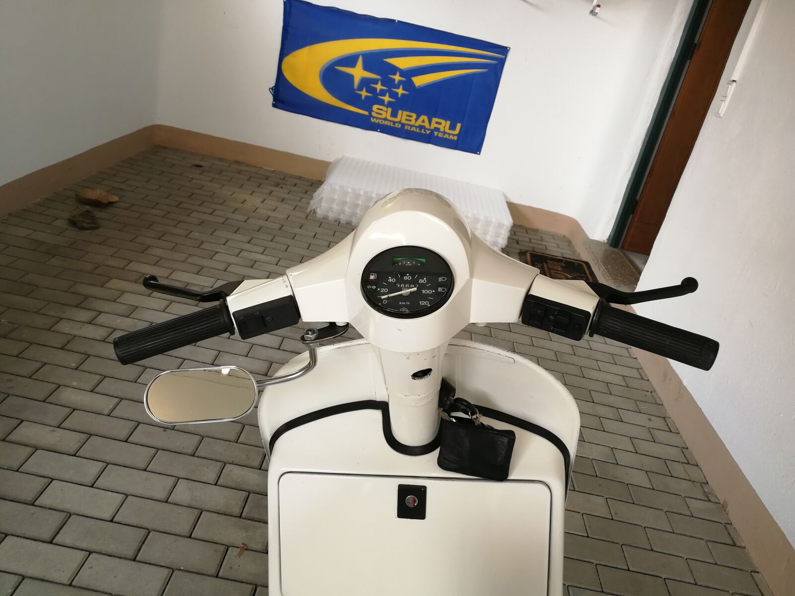

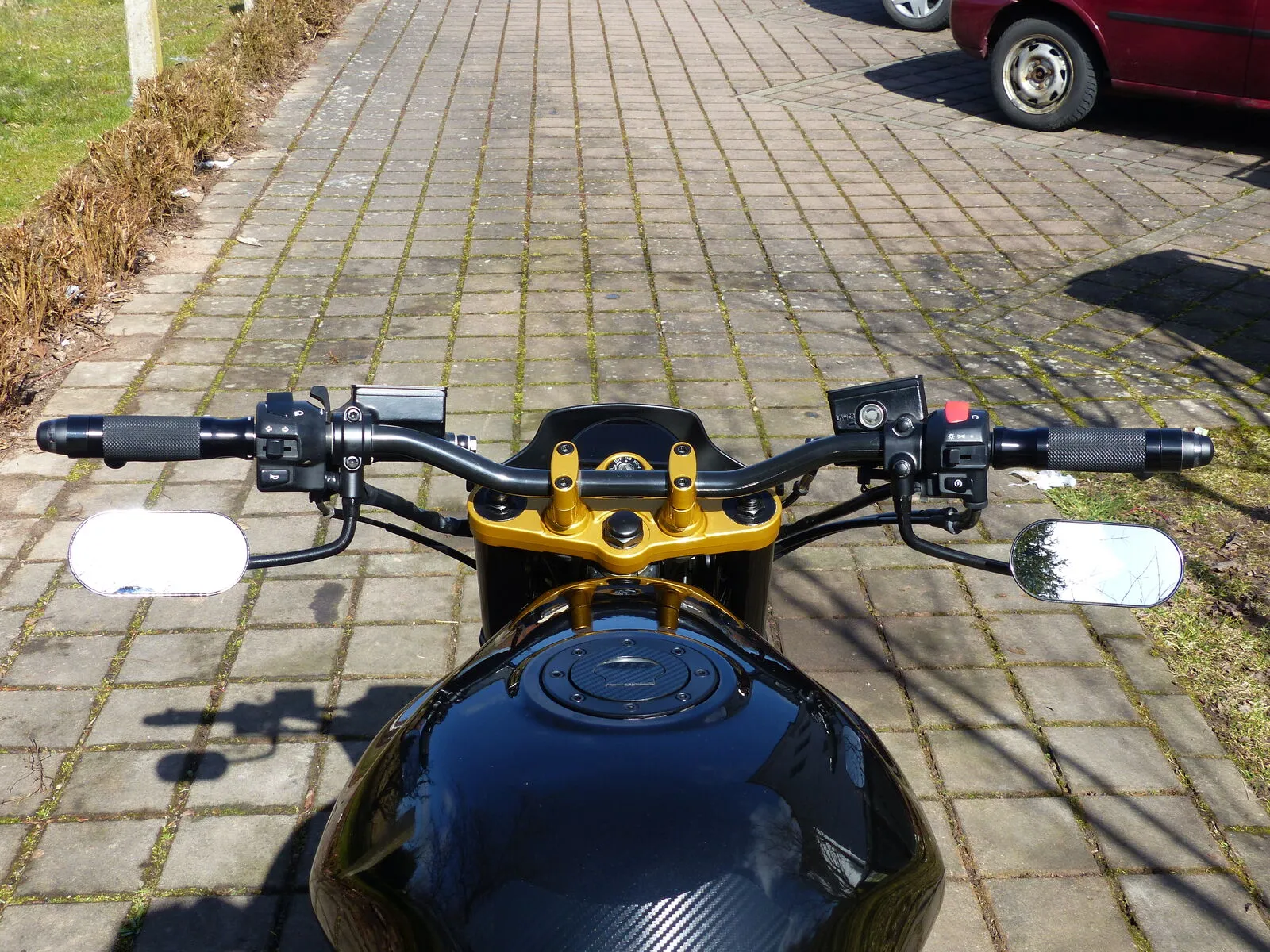

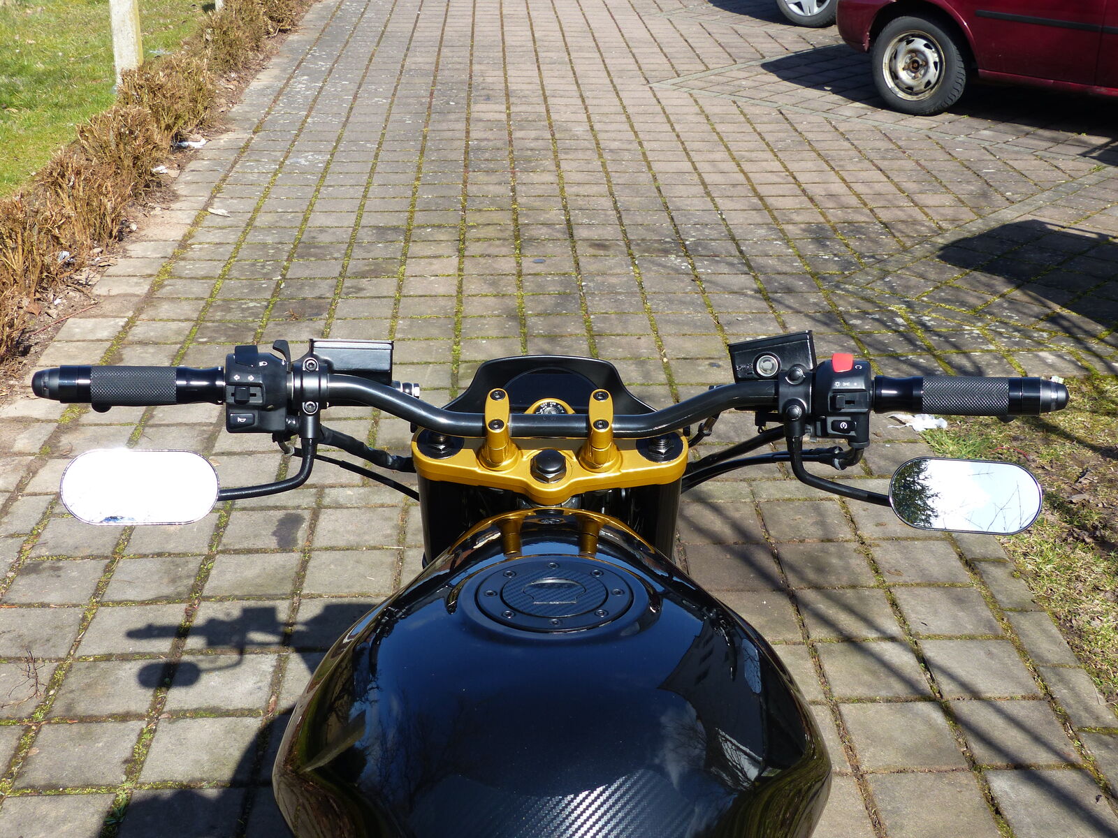

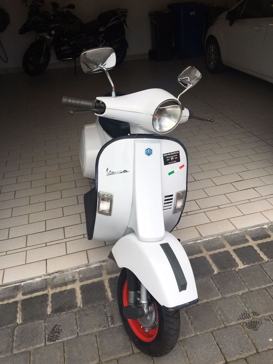

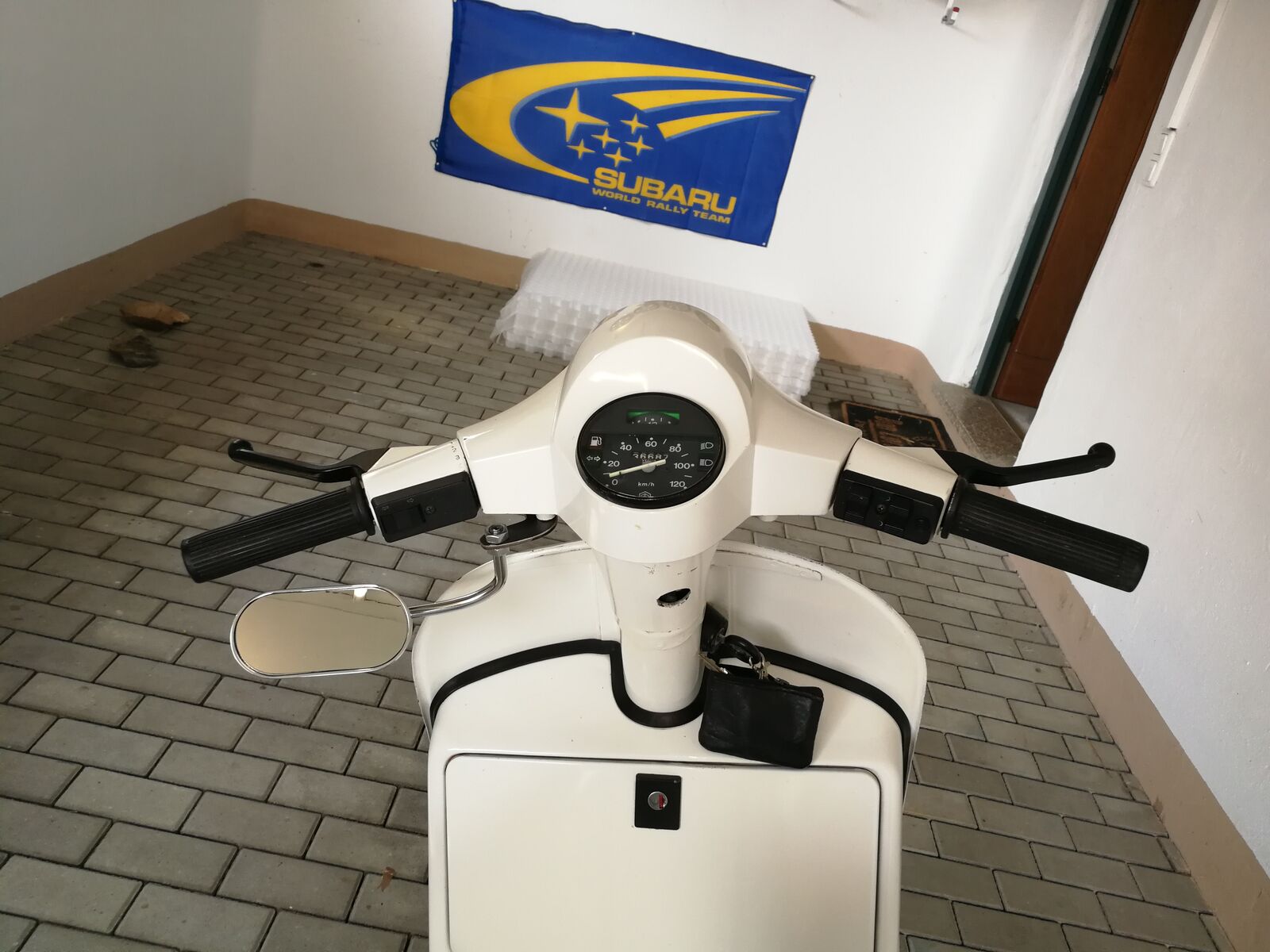

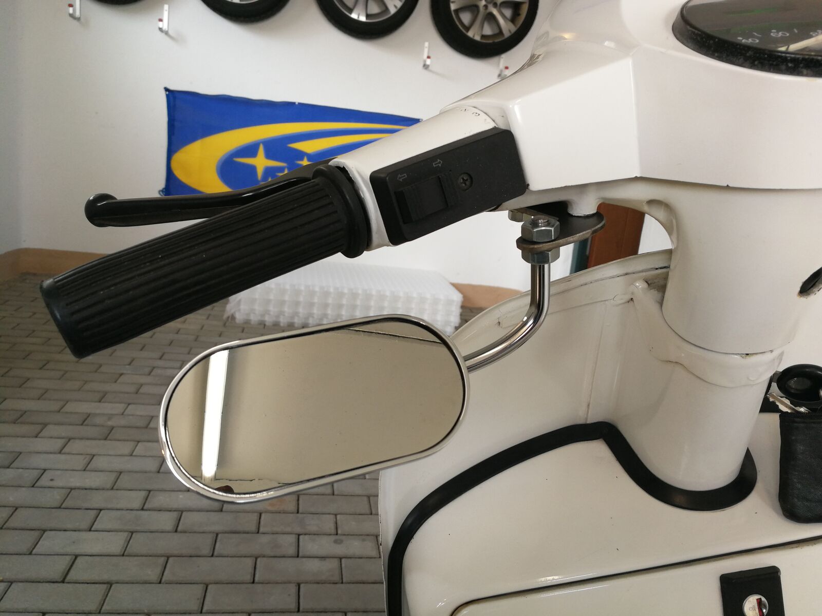

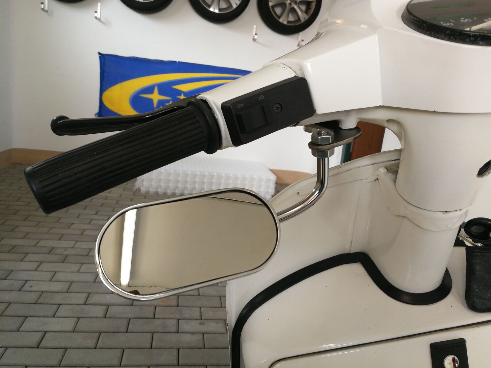

    Da mir die Klemmspiegel zwar sehr gefallen,die aber wirklich jeder hat und es beim Rangieren bestimmt das ein oder andere Mal Probleme geben kann,habe ich mich für eine ander Lösung entschieden. An meiner Bandit habe ich mir vor Jahren mal billige Zubehörspiegel gekauft. Die haben gerade so 60cm2 Fläche und sehen schön kompakt aus. Die Spiegelaufnahmeschalen hatte ich einmal um 180 Grad gedreht und nach unten geschraubt und mir die Spiegelarme so zurechtgebogen,bis alles gepasst hat,anschließend lackiert.
    So sieht das aus:
    Ich dachte mir,was an der Bandit geht,geht auch an ner Vespa.
    Habe mir einen rechten Spiegel bestellt, das Gewinde mit M10x1,5 nachgeschnitten für normale metrische Muttern, ein Halterungsblech angefertigt ( welches ich wie ich grad sehe noch lackieren muss) und mit Lappen und Alubacken den Spiegel in den Schraubstock eingepannt und gaaanz vorsichtig den Spiegelarm zurechtgebogen. Immer mal an der Vespa kontrolliert,bis er schließlich gepasst hat,man was sehen konnte und er nicht beim Lenken an das Beinschild gestoßen ist.
    Aussehen tut das ganze jetzt so:
    Mir gefällt das so ganz gut und man hat nicht die Gefahr das man den Spiegel verliert oder man irgendwo hängenbleibt. Spiegelfläche passt auch,zumindest bei den alten Hobeln ohne EG Zulassungsrecht. Schalten und Kuppeln geht super ,er könnte noch einen winzigen Tick weiter nach unten,aber da hätte ich sogar noch Luft zum Biegen,falls es auf Dauer wirklich stört. Ein paar Millimeter bis zur Beinschildkollision habe ich noch. :-3
    So,das wars erstmal wieder,...schönes Wochenende noch!
    Gruß Mario!

    Das mit den Spiegeln gefällt mir persönlich auch sehr gut :thumbup:. Ein Kumpel von mir hat an seinen Roller zwei Spiegel von einer Harley Davidson dran montiert, das sieht daran auch sehr gut aus...

    PS: Nochmal wegen des Auspuffs, keiner ne Idee was das für einer sein könnte?

    Das mit dem Spiegel gefällt mir - Sehr gut!

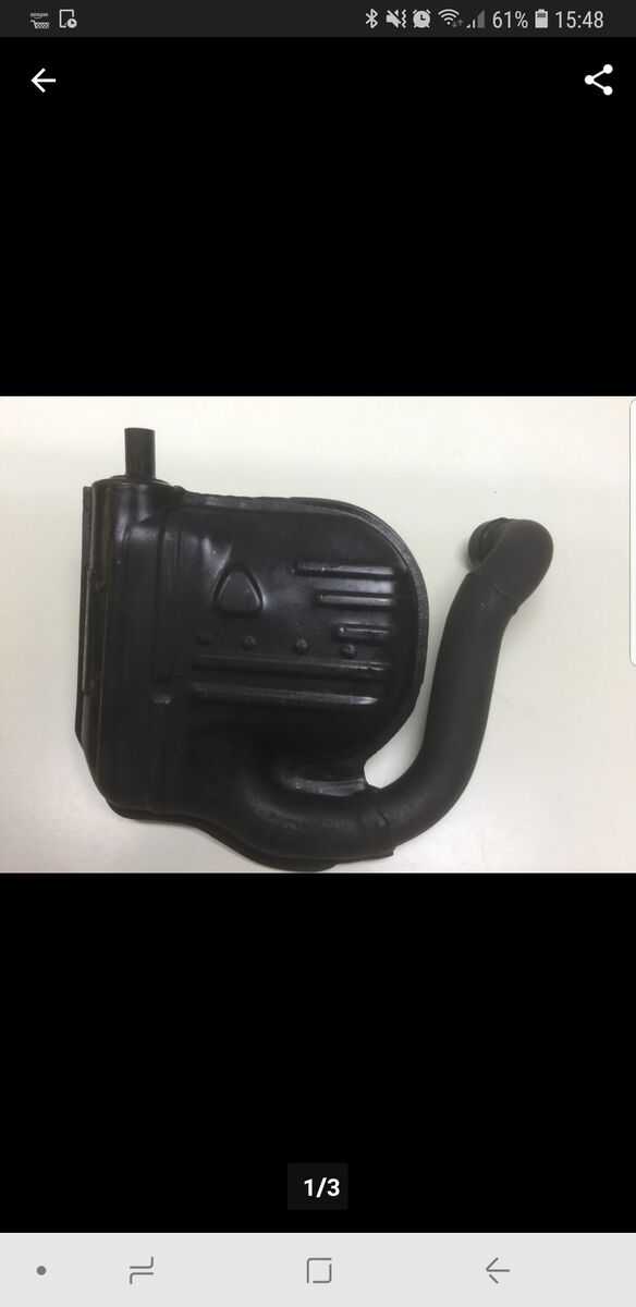

    Der Auspuff sieht evtl. nach nem Sito aus:-3...hab den aber nur zufällig in der Bucht gesehen...Ahnung hab ich keine:-4
    https://www.ebay-kleinanzeigen.de/s-anzeige/vesp…ent=app_android
    Dein Auspuff oder der angebotene. Der angebotene wird ja auch als solcher verkauft. Sito baut die oripötte in original Optik nach

    Ich meinte dass sein Auspuff auch ein Sito sein könnte, weil er ja gefragt hat - das Angebot nur als Vergleich.

    Hi. Du hast recht, es ist Tatsache ein SITO. Hab mir eben den link angesehen und gesehen wo bei dem die Seriennummer ist. Nach ner Weile des Suchens habe ich ebenfalls die Nummer auf meinem Rost Klumpen gefunden.... Bingo,... Ist ein SITO. Danke dir. klatschen-)
    Stellt sich allerdings die Frage ob sich eine Aufarbeitung lohnt. Hab immer wieder gelesen das der SITO nicht so gut ist und man eher einen SIP Road auf dem DR 177 fahren soll, bzw. einen anderen Pott.
    Kann mir jemand n Tipp geben was bei einem DR Satz mit Si24 am besten harmoniert?
    Liebäugeln tue ich eher mit einer Edelstahbirne, aber da liest man wieder das die Töpfe eher nichts für den DR sind. Blick da nicht so ganz durch im Moment, is noch alles zu frisch.

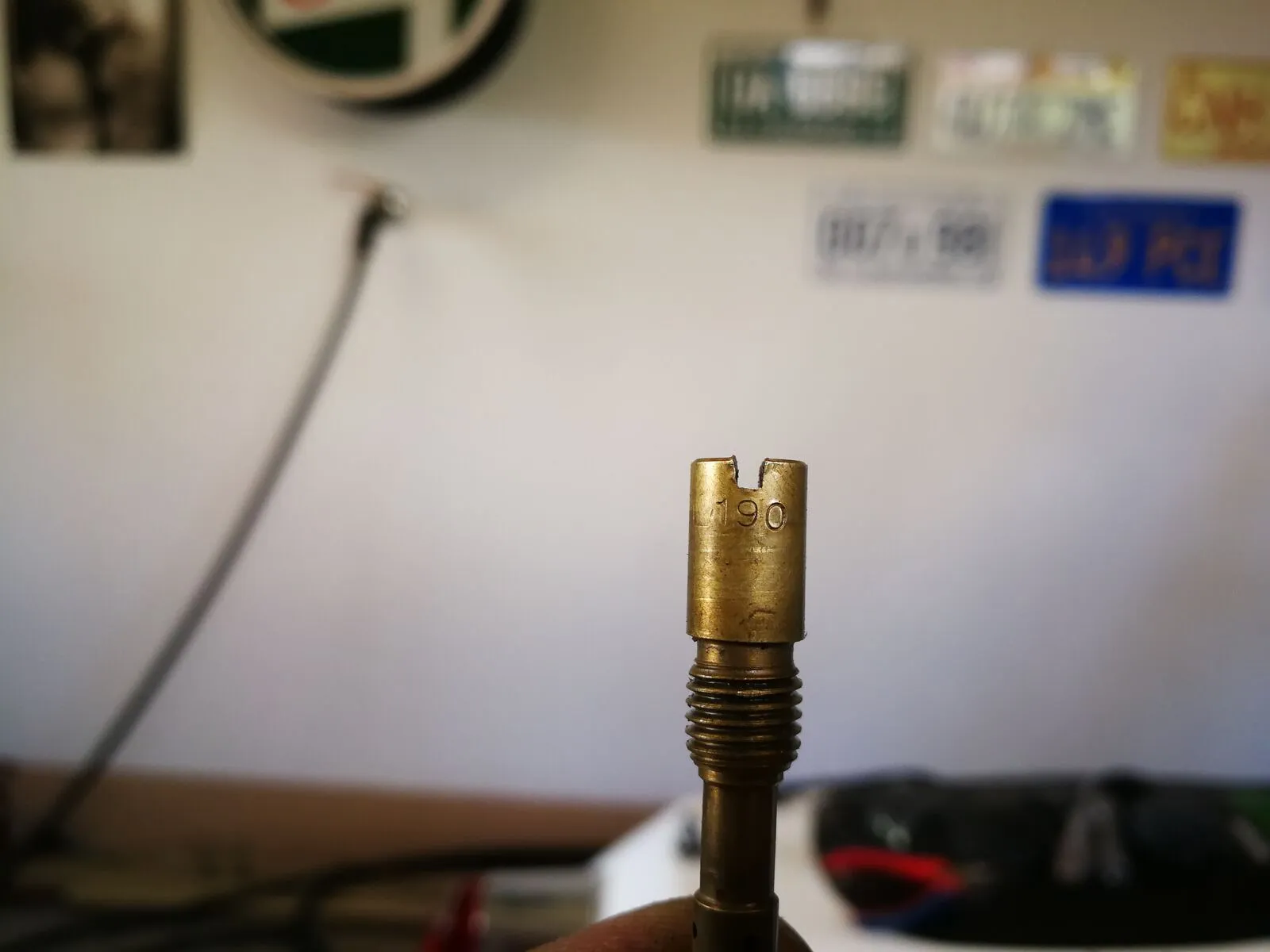

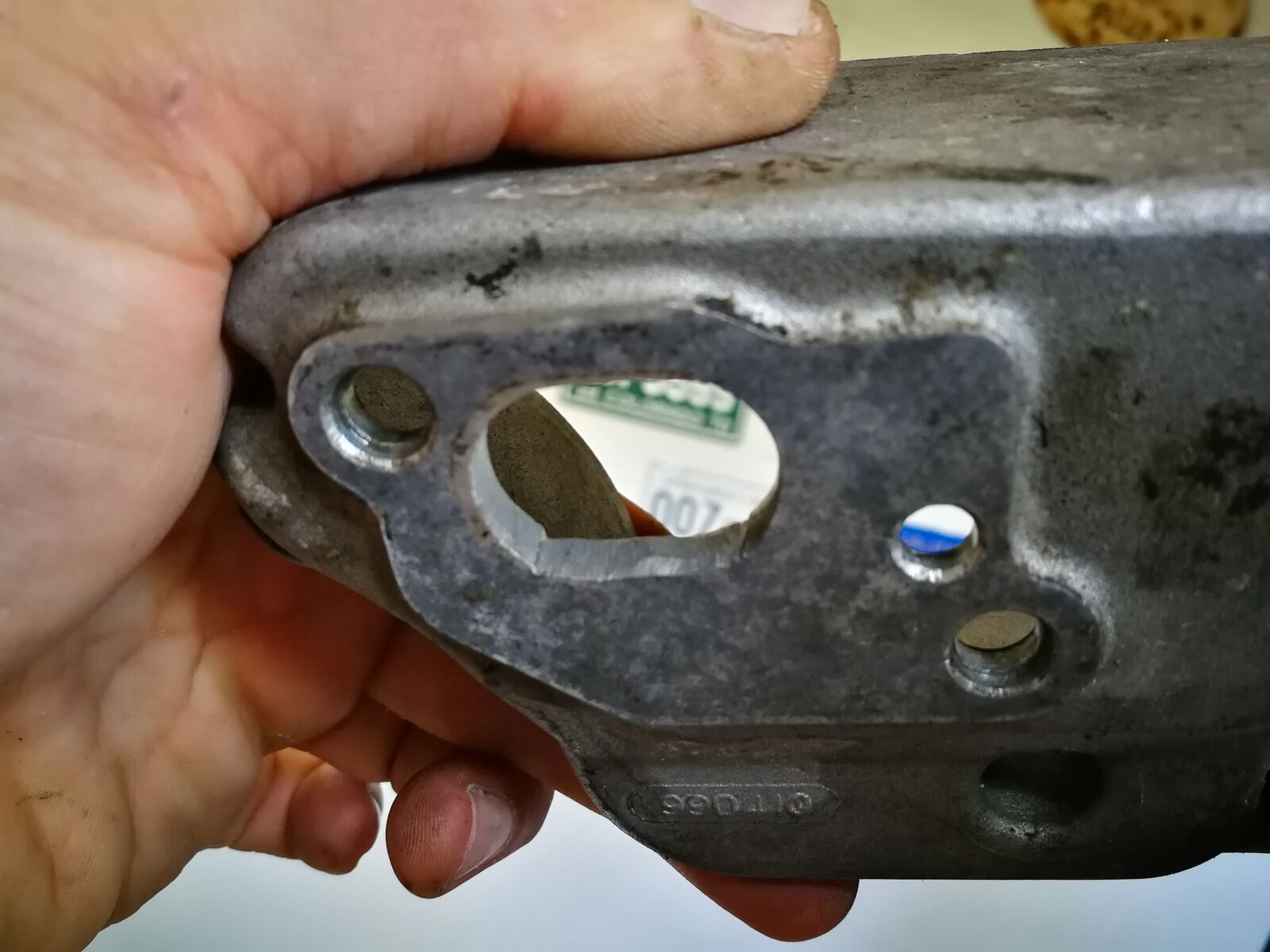

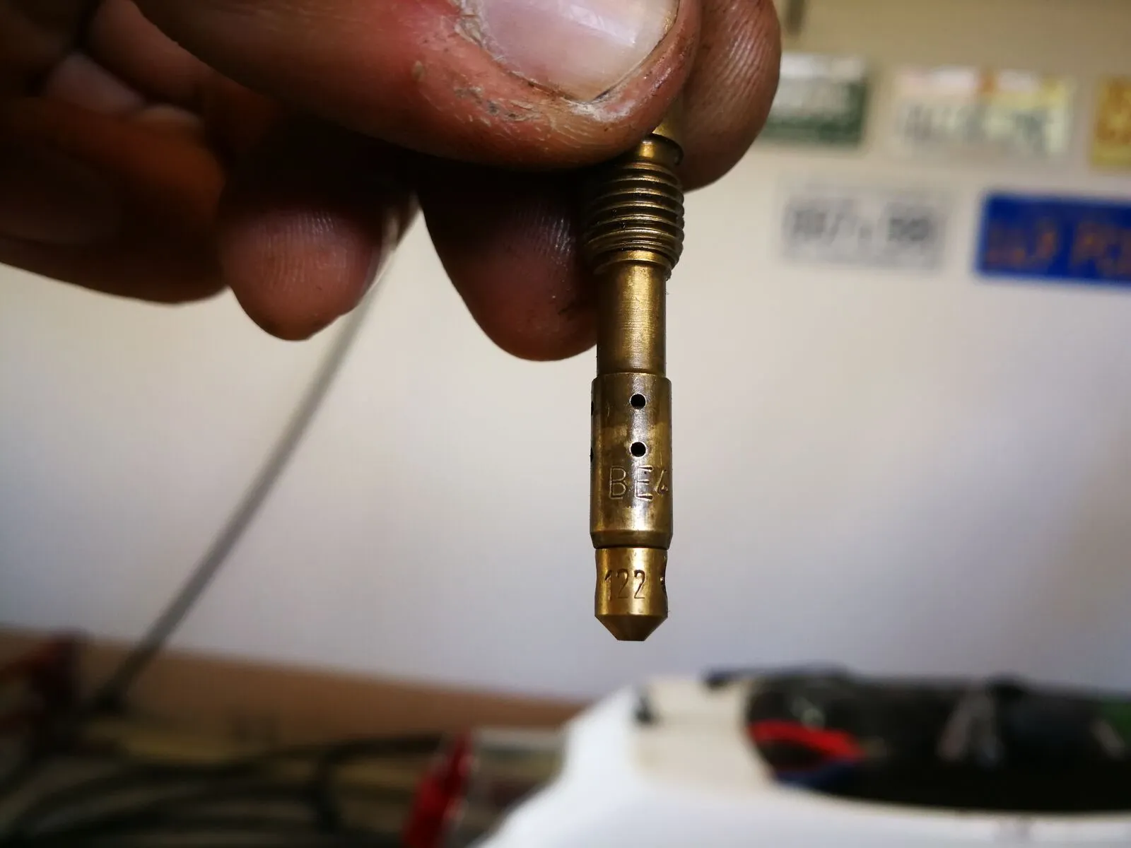

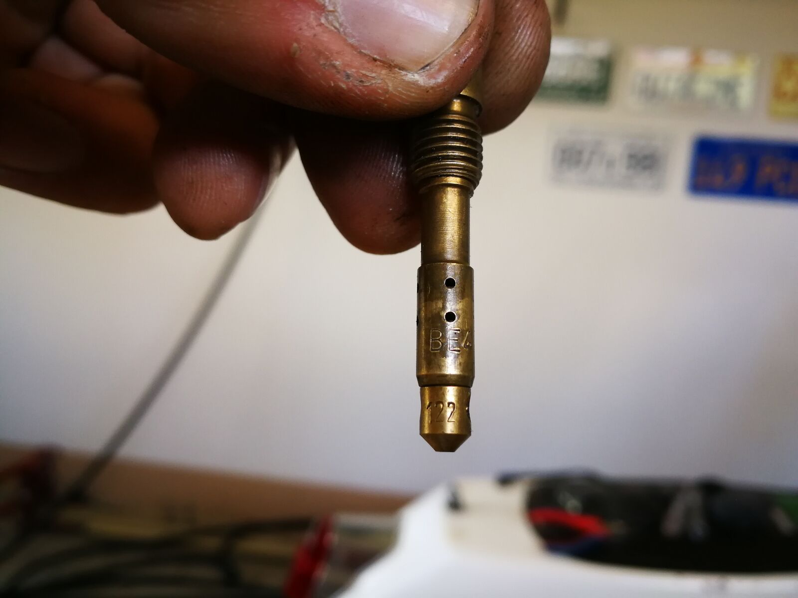

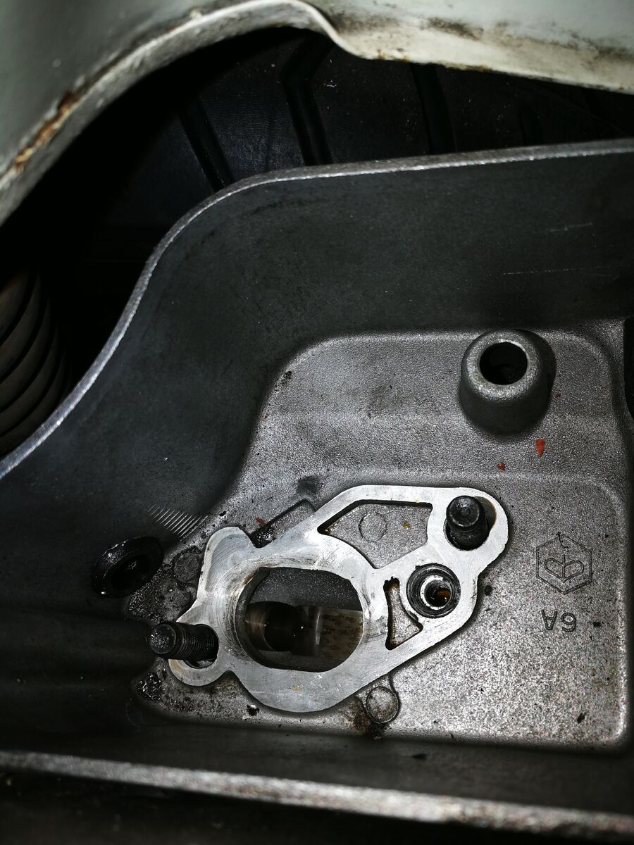

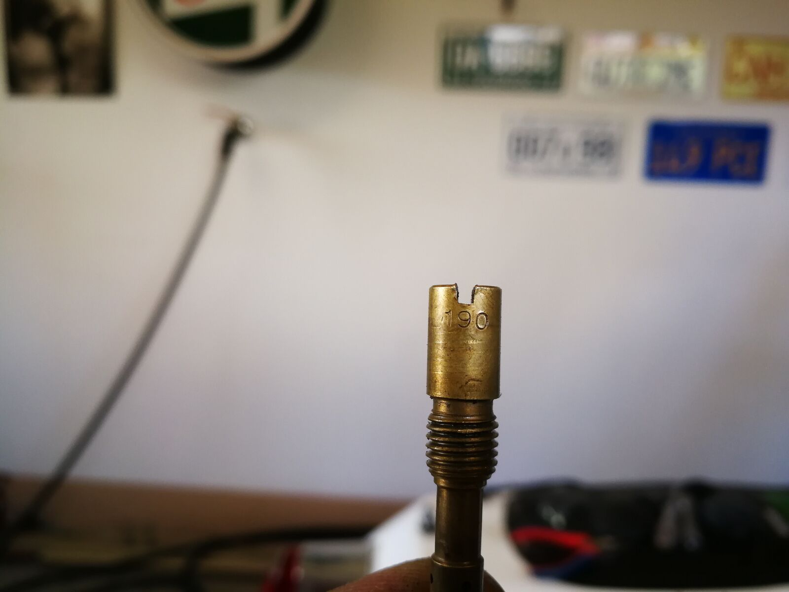

    Jetzt geht's ans Eingemachte. Hab vorhin den Vergaser ausgebaut.
    Also das Setup meiner Vespa ist seit dem Kauf:
    Gehohnter Dr177 er Zylindersatz ( Verkäufer gab ihn als DR180 an?) auf PX 150er Motor aus dem Jahr 84 ohne Getrenntschmierung.
    Si24 24 E Vergaser und Sito plus Sportauspuff.

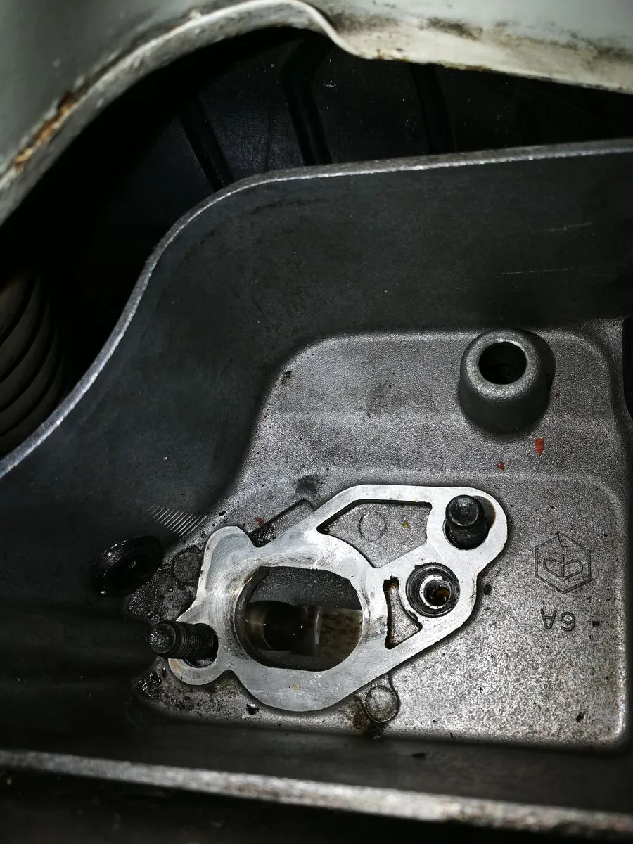

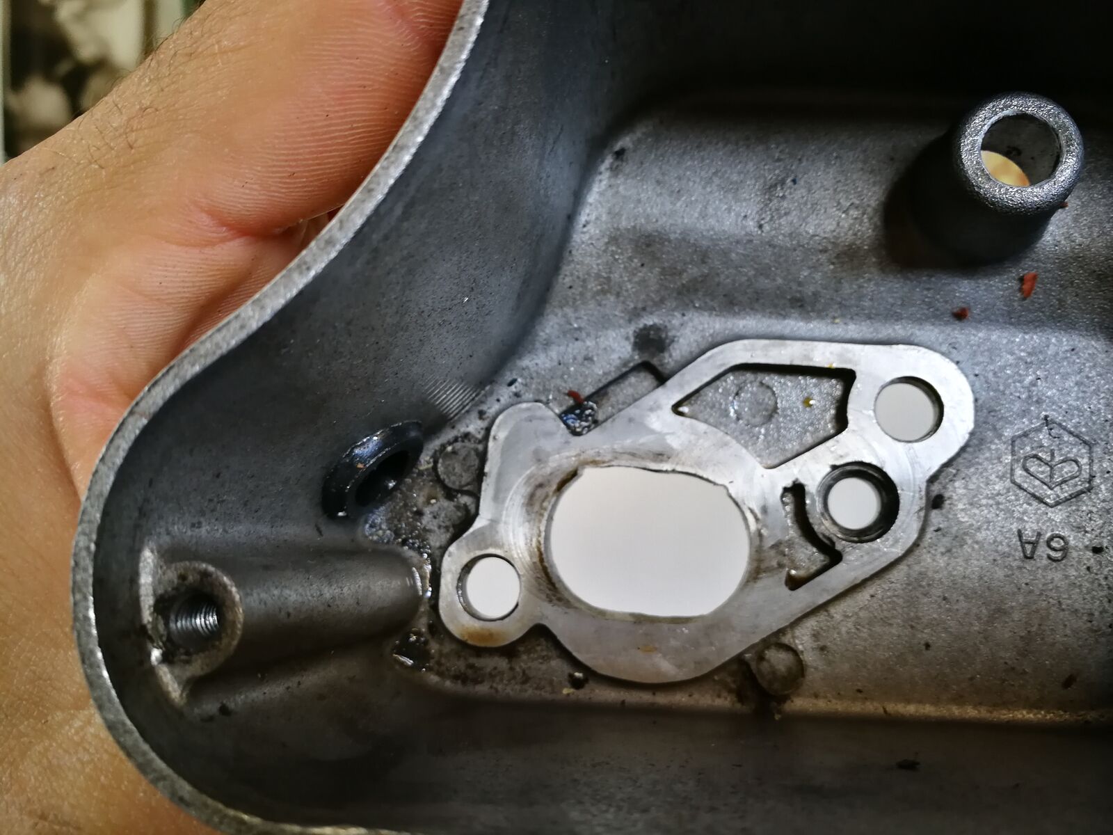

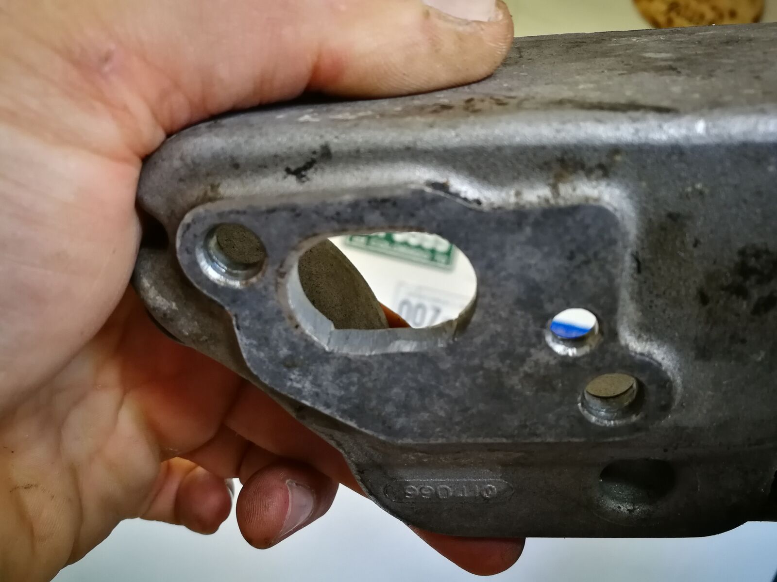

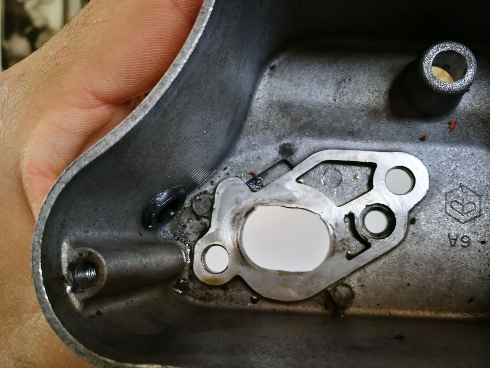

    Soweit so gut. Die Vergaserwanne sieht irgendwie nachgefeilt aus?
    Was könnte das für ein Grund haben?

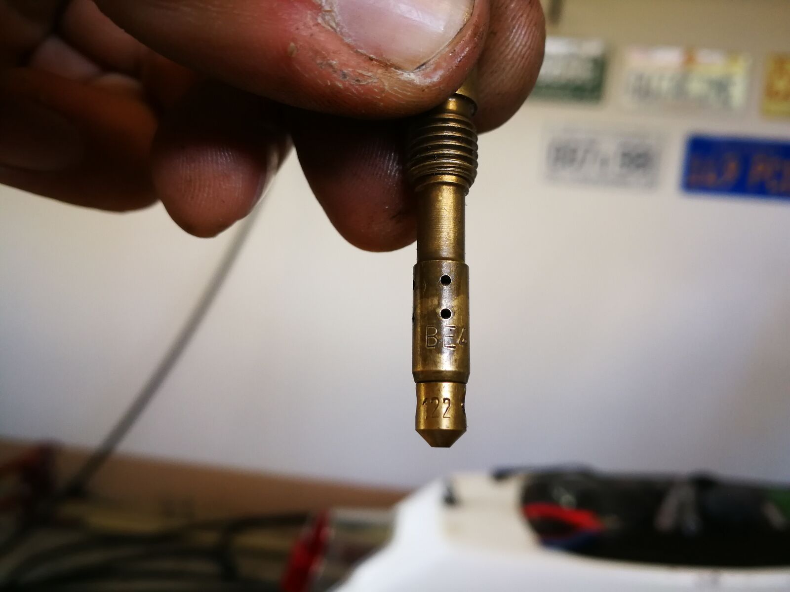

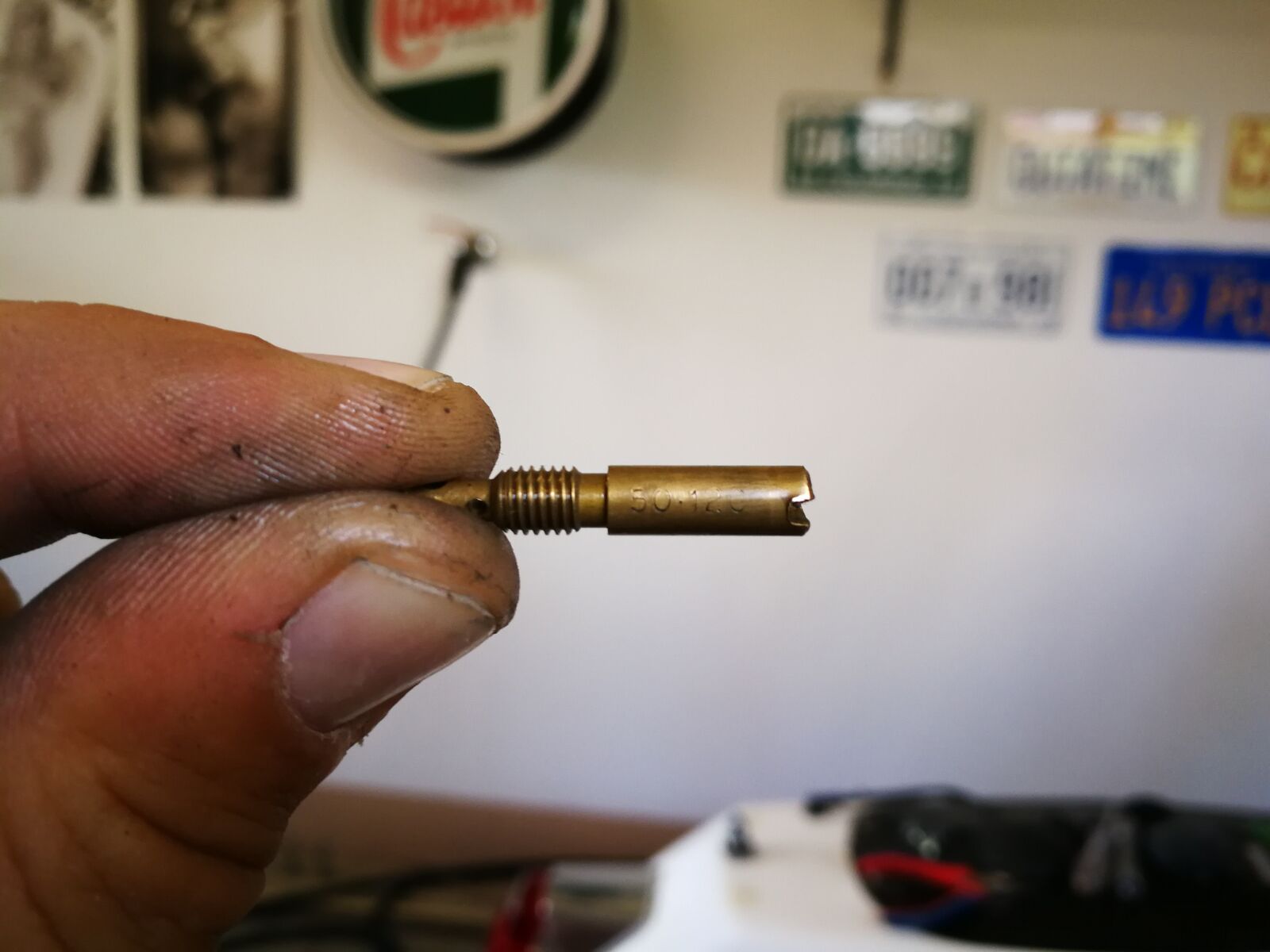

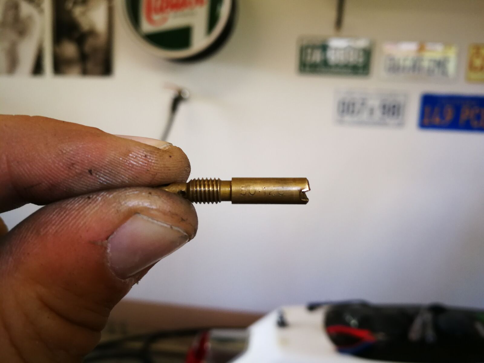

    Düsen ist folgendes verbaut:
    Also 190/BE4/ Hauptdüse 122
    Nebendüse 50/120.
    Was meint ihr, ist das in Ordnung oder passt das mit den oben genannten Komponenten nicht so zusammen. Muss dazu sagen, wollte wahrscheinlich auf einen Sip Road 2.0 wechsel, also der Sito soll nicht bleiben, da der Sip ja wohl um einiges besser sein soll.
    Kann ich die aktuelle Bedüsung nach der Vergaserreinigung wieder verwenden oder meint ihr ich soll bei der Duüsenwahl was ändern?
    Der Luftfilter ist noch original und nicht gebohrt. Sollte ich das nachholen und wenn ja, ändert sich die Düsenwahl dann nochmal?
    Bei der Probefahrt kam sie mir halbwegs vernünftig vor, allerdings im unteren Drehzahlbereich hat sie sich beim Beschleunigen kurz verschluckt. Vielleicht ist das nach dem Reinigen ja weg, vielleicht passt aber auch beim Setup was nicht. Jetzt wo ich mal alles in Gang bringe will ich es halt gleich richtig machen.
    Wäre schön wenn jemand einen Tipp hätte.
    Gruß Mario

    Habe heute den Vergaser auseinandergebaut und gereinigt. Bis auf die Schwimmerkammer war eigentlich alles schön sauber,keine Ablagerungen oder ähnliches gesehen.
    Habe jetzt alles wieder zusammengebaut,Vergaser wieder montiert und muss nur noch einen neuen Ansaugschlauch bestellen,der alte ist total porös. Zusätzlich wollte ich noch den Luftfilter mit den zusätzlichen Bohrungen bestellen und einen Sip Road , oder noch lieber, einen Sip Performance draufpacken. Allerdings bin ich durch die zig tausend Beiträge ,die im Internet bzgl. DR177 Setup stehen,immer noch nicht schlauer geworden. Die Meinung sind so unterschiedlich das man als Neuling überhaupt nicht weiß was nun gut funktioniert und was nicht.
    Was wäre besser,den Sip road oder den Performance für den DR177 Kit mit SI24er Vergaser? Welcher harmioniert besser und kann ich das ganze mit den obern genannten Düsensetup fahren?

    Sip Performance funktioniert mim DR177 nicht, der Auspuff funktioniert erst bei gewissen Drehzahlen die der DR Steuerzeitenbedingt nicht kann. Steck einfach nen Sip Road 2.0 oder ne andere BOX drunter. Lass die Bedüsung so wie se beim Sito+ war und gut ist.

    Vielen Dank für deine Antwort. Das hört sich schonmal gut an. Dann werde ich s denke ich so machen.
    Und das mit dem BE4 und 190 passt sicher auch?
