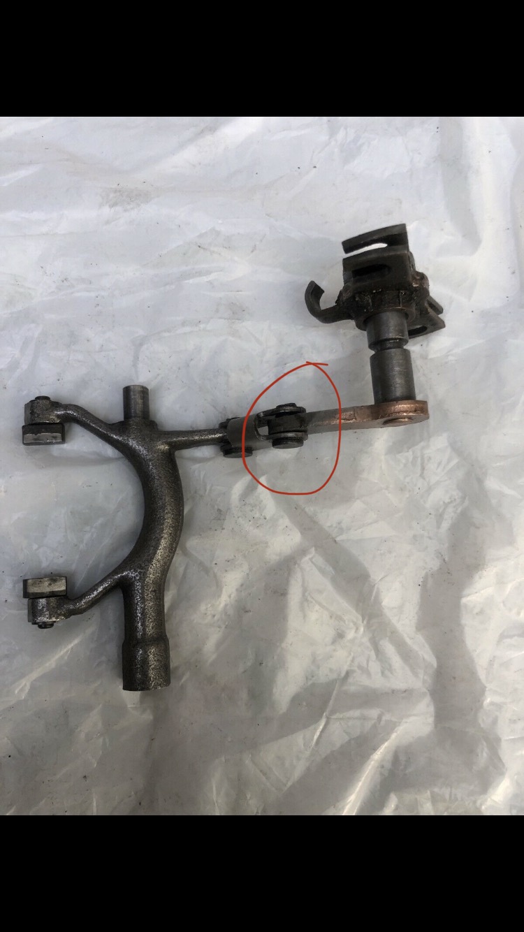

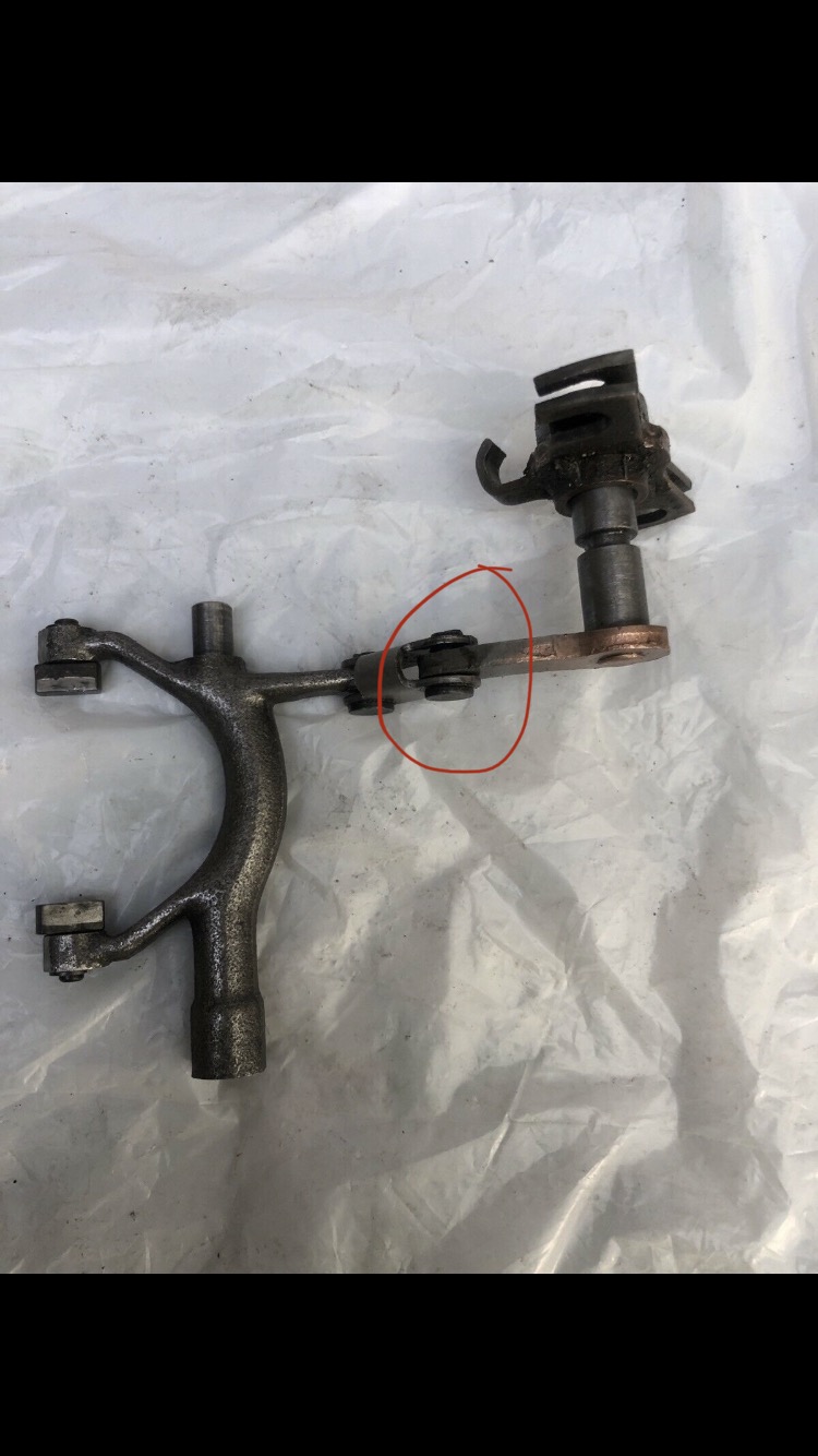

    Hallo Zusammen,
    wollte mal fragen, ob jemand weiß welche Nieten man benötigt wenn man nur einen Teil der Schaltgabel tauschen will?
    Weil würde gerne den Teil, wo Piaggio draufsteht behalten und einfach das neue Teil nieten.
