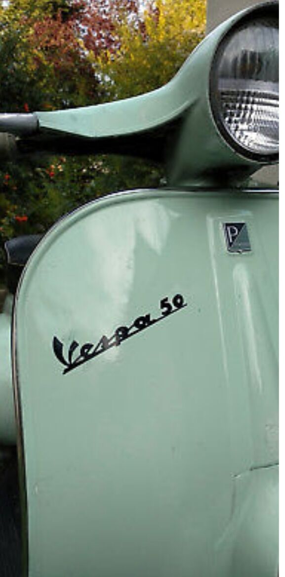

Alles klar, dann wirds der Karosseriekleber 😉 kannst du mir sagen welchen du benutzt hast? Ach... und der "Vespa 50" Kleber wird so nicht umgesetzt bzw aufgeklebet, das Bild dient nur zur Veranschaulichung
Setz dich mal mit dem Thema: Karosseriekleber auseinander ...
Damit werden Rennwagen zusammengeklebt, dann wird dieser Kleber bestimmt auch den aus Blechdosen Hergestellten Roller zusammenhalten...
Meine Erfahrung! Ich habe damit mal einen Tacho an einem selbstgebauten Gehäuse fixiert (kleine Punkte), als ich diesen wieder ausbauen wollte, musste ich mit einer Karosseriesäge ran und das Gehäuse an diesen Stellen wieder planschleifen ... Das nur mal so am Rande erwähnt ...
P.S. Thema Vorstellung... der "Vespa 50" Aufkleber sieht echt Kacke aus...
Alles klar, dann wirds der Karosseriekleber 😉 kannst du mir sagen welchen du benutzt hast? Ach... und der "Vespa 50" Kleber wird so nicht umgesetzt bzw aufgeklebet, das Bild dient nur zur Veranschaulichung der Kaskade

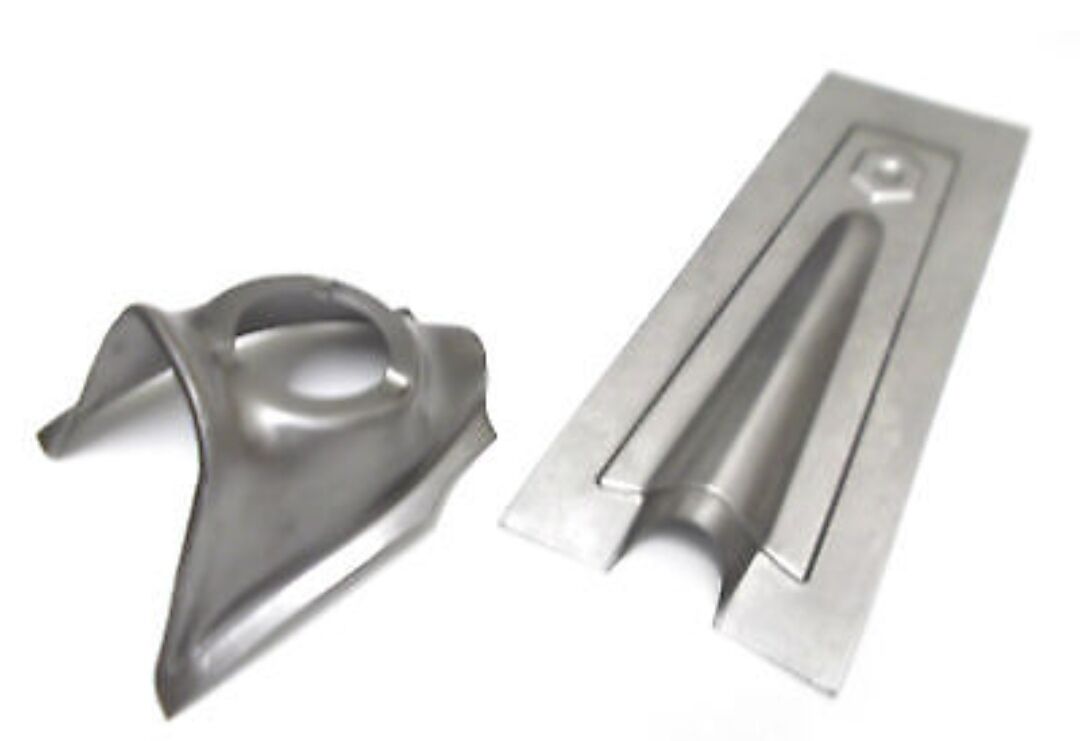

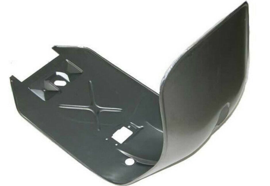

Ich will an dieses (glatte) Beinschild

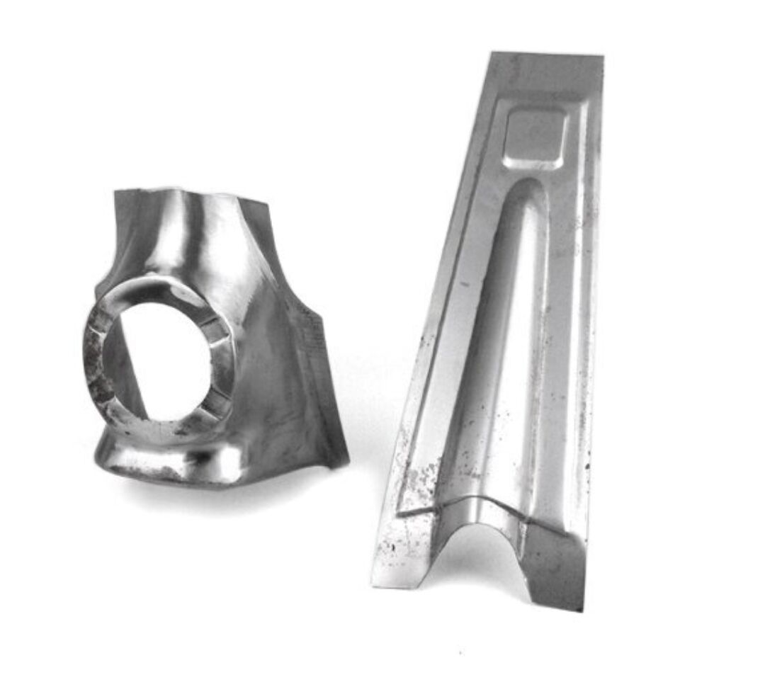

Diese Kaskade anbringen
Da dann schlussendlich zwei aufeinander liegende Bleche (1x Beinschild und 1x Kaskade) zu einem Absatz führen, muss ich diesen irgendwie optisch neutralisieren. Spachteln ist nicht gut und Verzinnen kann ich leider nicht.
Wenn ich die Kontur der Kaska ausschneide und die "rohe" Kaskade mit Karosseriekleber aufklebe, habe ich ja nur die Kontaktpunkte von der Dicke des Bleches der Kaskade. Hält dieses bombenfest? Hat jemand damit schon Erfahrung gemacht?
So soll schlussendlich das Ergebnis aussehen
Sorry für die umständliche Beschreibung meiner Vorstellung
Danke für die vielen Infos, dann versuche ich mal mein Glück
An der orangen Markierung hab ich doch einen Absatz zum Beinschild, da ja die Kaskade auf das Beinschild geschweißt wird und somit zwei Bleche aufeinander sind und es dadurch zu einem Absatz kommt. Bei einer original ist ja nur die Erhöhung der "Nase" zu sehen, da das Ganze aus einem Blech besteht
Um den Absatz zu umgehen, wollte ich die Kontur der Kaskade aus dem Beinschild schneiden und auf stoß verschweissen. Da bei Bleche aber sehr dünn sind, vermute ich stark dass sich das Ganze stark deformiert.
Und so wollte ich die Kaskade anschweissen, jedoch hab ich dann einen Absatz den ich eben vermeiden möchte. Gibt es da andere Erfahrungsberichte, oder muss ich das so machen? Falls ich dies so machen muss, egal ob geschweißt oder geklebt, kann ich dann den Absatz zum Beinschild verspachteln, damit ich einen optisch nahtlosen Übergang habe? Hoffentlich versteht ihr was ich meine :wacko:
