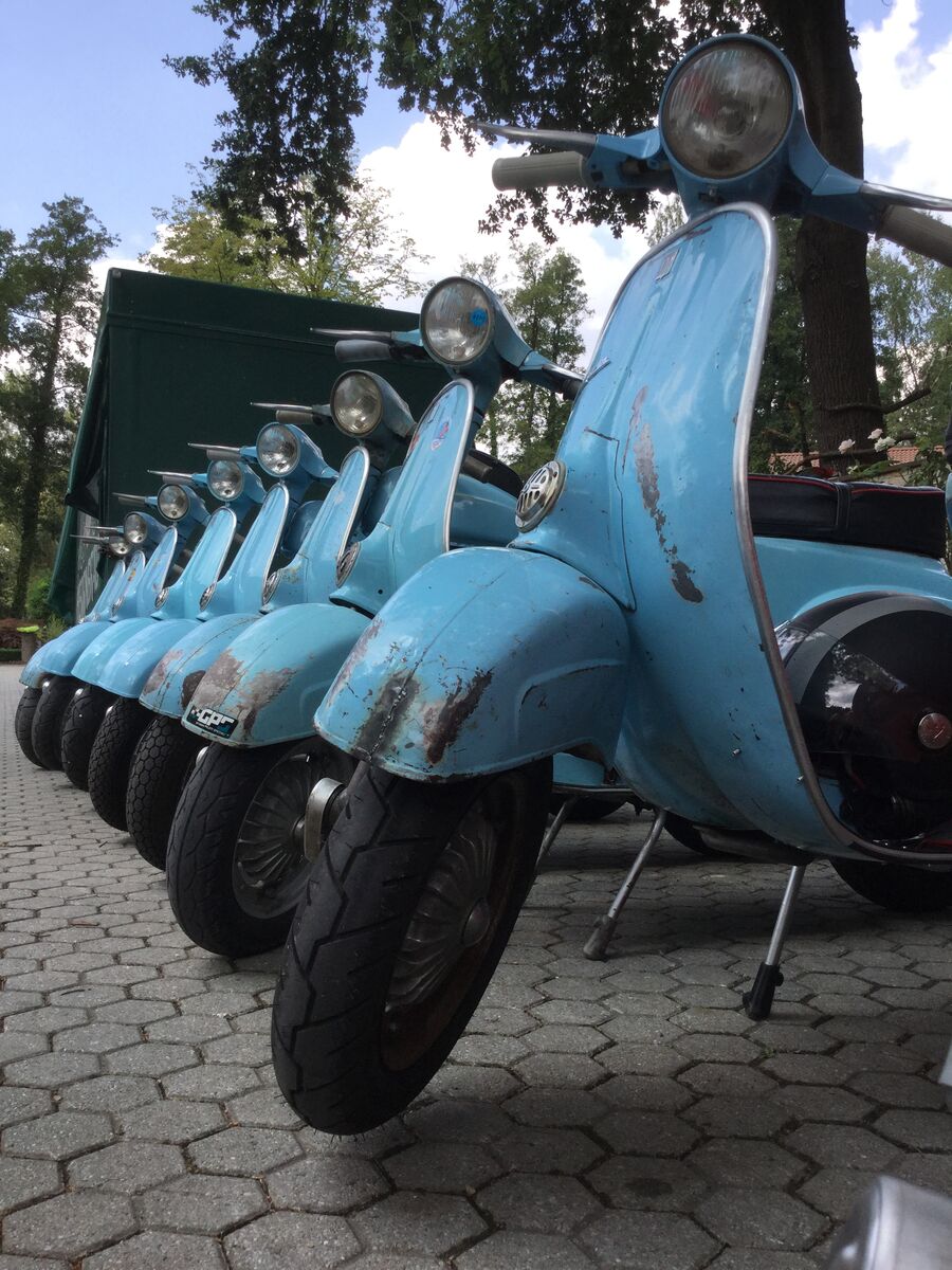

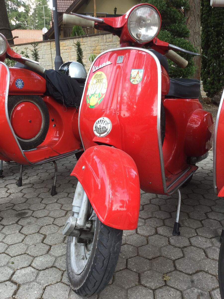

    sorry, aber noichmal zum "ABSATZ" der ist so und gehöhrt da auch hin PUNKT
    :tues Giraffem simd eigemtlich nur Pfärde verkleidet als Kran lmao
    ich glaube es geht darum, dass er nachher zwei "Absätze" hat - einmal das Rechteck (Ausskanten vom Blech) + einmal wie gewollte Erhöhung von deinen Bildern die nach oben hin schmaler wird ;)
    2,600
    62,135
    11,831
    • March 12, 2019 at 10:15
    • #46
    Das Rechteck ist aber bei allen Bildern, in entsprechender Vergrößerung, zu sehen bzw. zu erahnen. Ohne es je selbst gemacht zu haben würde ich sagen die Kaskade wird am Rechteck aufgeschweißt und die Übergänge mit der Flex o.ä., vielleicht auch spachteln oder verzinnen, soweit verblendet das man sie nach dem lackierenkaum noch sieht.

    • March 12, 2019 at 14:22
    • #47
    Genau so sehe ich das auch. Es geht nicht um den gewollten Kaskadenabsatz.
    Das ist ja ein, ich sag mal, Reparaturblech, was in die Kasadenform gezogen, gestatzt, oder wie auch immer wurde.
    Wenn das Blech so wie es ist einfach außen auf das Beinschild geschweisst wird, hat man die Außenkonturen des Bleches sichtbar als Absatz. Hat nichts mit dem eigentlichen Kaskadenabsatz zu tun.
    Rein vom Optischen und Logischen her müsste man tatsache das Blech aufsetzen, anzeichnen, das Beinschild dementsprechend ausschneiden und das Blech außen bündig zum Beinschild einschweißen.
    Wenn bei einem Auto Bleche eingeschweißt werden, werden diese ja auch nicht einfach über die alten Bleche drübergebruzzelt und verspachtelt.
    Aber ich würde auch nicht das Beinschild aufschneiden.
    Was sagen die Karosseriespengler? ;)
