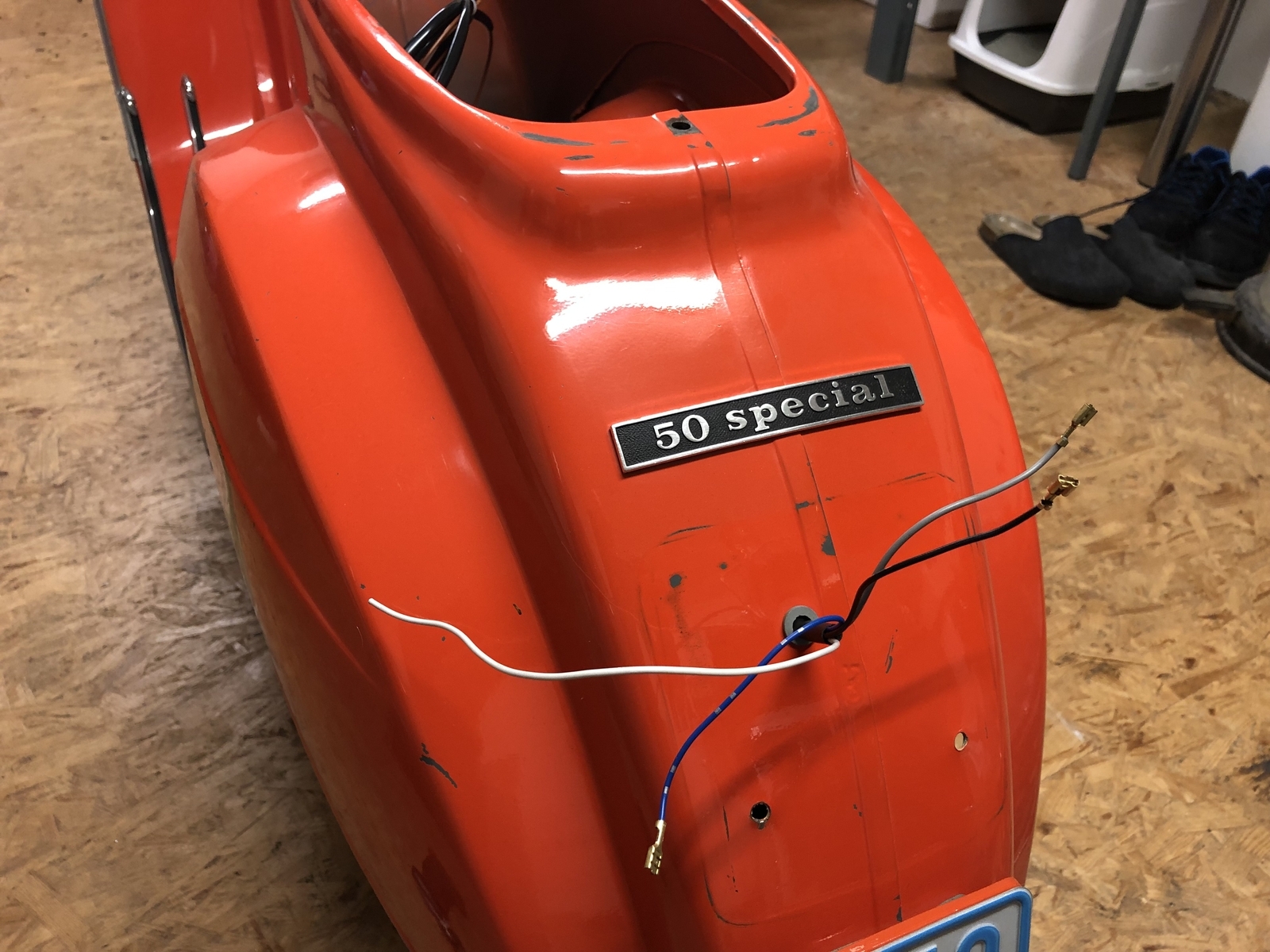

    Ich befürchte nämlich, daß ich den brauchen werde. Als ich mir den Ausschnitt für das Bremspedal nochmals angeschaut habe, wie ich das Flachmaterial für die dritte Pedalschraube wohl gestalten könnte, ist mir aufgefallen, daß sogar die Bohrungen für den Ständer zu sind. Nur die beiden Bohrungen für das Pedal rechts vom Tunnel sind da.
    Das wird noch lustig, den ganzen Käse zu bohren. Ich werde wohl in ein paar Bohrer für Blech investieren müssen. Mit meinen Bohrern mit 120 Grad Winkel ist das Käse.
    Alles Vorbohren mit einem Zentrierbohrer und dann mit Blechbohrern aufbohren. Sonst wird das nix glaube ich...
    Wenn ich nur wüßte, wie die Bohrungen verschlossen wurden. Im Motorraum sieht man, wo die Löcher des Rücklichts waren. Den Aufwurf werde ich mal freikratzen, wenn der Lackstift da ist.
    Wenn das dann Metall ist, wurden alle Löcher vermutlich zugeschweißt.
    Heute würde ich das MIG-Hartlöten nach meinen positiven Erfahrungen mit CuSi3.
    Ob ich es mir dann antue, den alten Schriftzug ins Beinschild zu bohren, weiß ich noch nicht....
    Und warum zum Geier gerade nur die Löcher für das "Vespa 50"-Schild hinter der Sitzbank und die Bohrungen für das Bremspedal offen geblieben sind, bleibt ein Geheimnis...

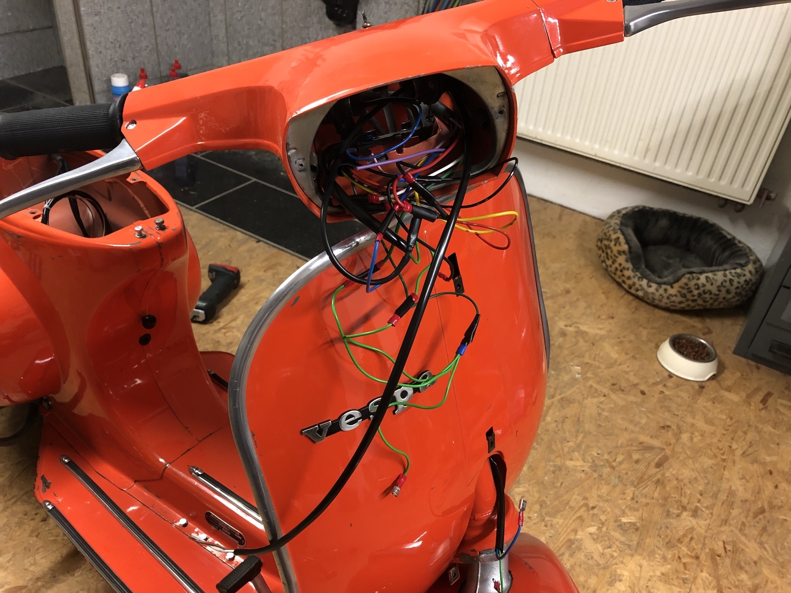

    Also bei der Ape mit Batterie ist rot Dauerplus und weiß Zündungsplus. Bei dem mir vorliegenden Plan einer XL2 auch.
    Das sollte man nicht direkt mit schwarz verbinden. Diese Farben sind meine ich bei Piaggio mit Batterie immer so, zumindest bei den Plänen, die ich gesehen habe.
    Bei einer Kiste mit Batterie braucht es zumindest einen 2-poligen Schalter.
    Einen Öffner für Kill und einen Schließer für rot auf weiß.
    Vielleicht solltest du einfach doch in ein neues Zündschloß investieren.
    Gruß Paddy.
