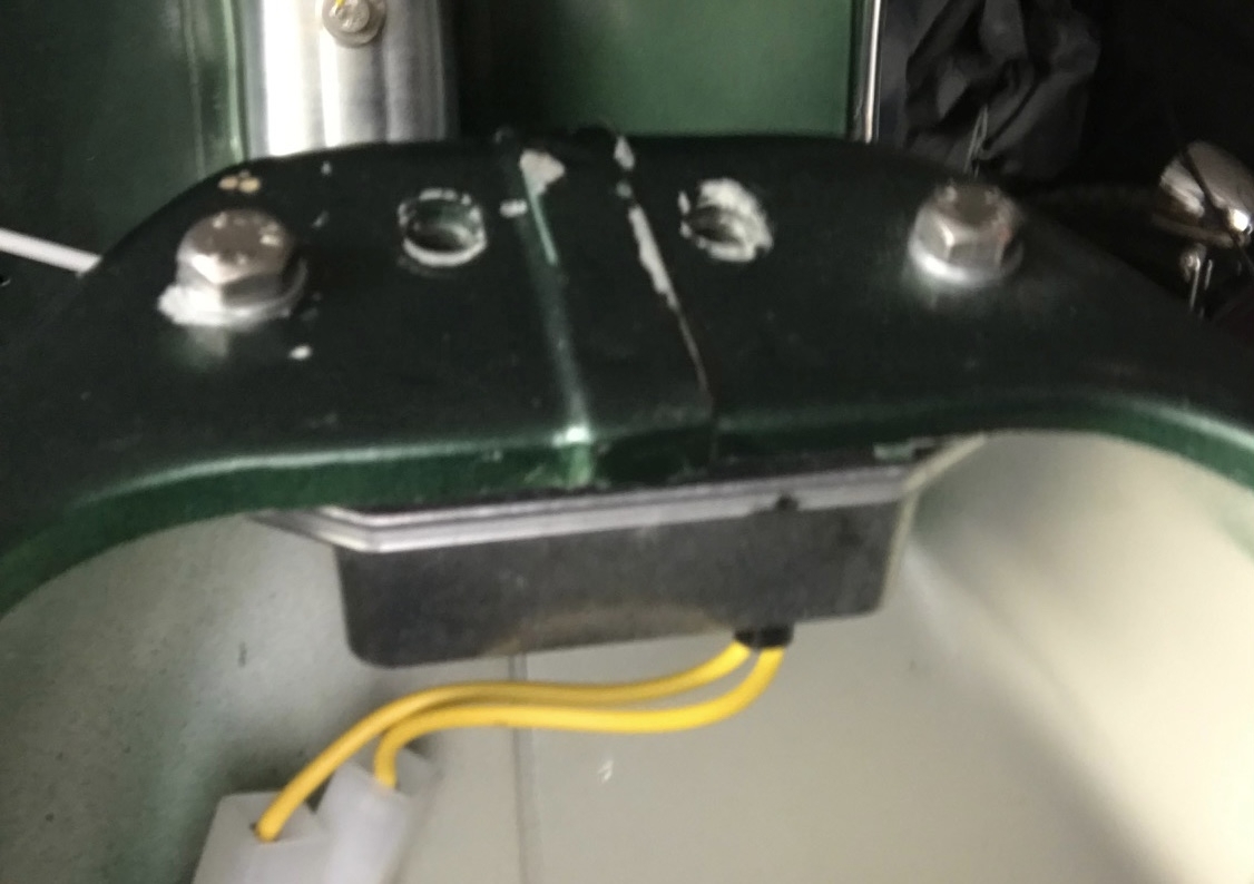

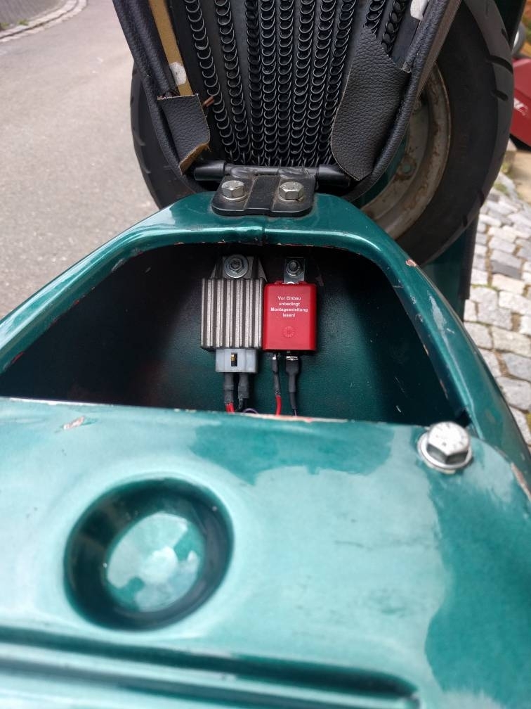

    Hallo Braver,
    danke für Deinen Input. An der Stelle bin ich gerade, Platz ist da genug. Hast Du demnach einfach zwei Löcher gebohrt, also in Richtung Durchstieg?
    so wie der Kollege hier?
    Danke für Dein Feedback 😎
    (Edit: Foto eingefügt)

    Kleiner Geistesblitz dank Braver:
    Sorry, ist leicht unscharf, aber in echt sind die Bohrungen symmetrisch. So sieht man von außen nichts. Die Sitzbank passt darüber, das Scharnier dazwischen und der Spannungsregler hat genug Abstand zu den Schrauben der Sitzbank. Und guten Massekontakt hat er auch noch für den Anschluss des Kabelbaums. :+2
  • Braver
    356
    2,176
    354
    • July 1, 2021 at 20:31
    • #117
    Sorry zu spät gelesen. Ich habe das Relais direkt an die Schrauben der Sitzbankbefestigung geschraubt, ohne neue Löcher zu Bohren.
    So gehts aber auch, gut gemacht! top-)

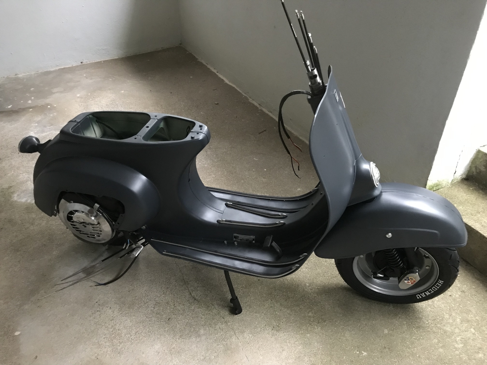

    Sneak Preview….
    Das ist „grauschwarz dunkel“ (Belton Molotow). Hätte eigentlich dunkler werden sollen, aber gefällt mir so. Den Gummibalg zwischen Vergaser- und Motorraum hab ich natürlich falsch herum eingesetzt, gemerkt hab ich‘s erst, als der Motor schon drin war. 🙄 Und das Federbein hinten hat gestresst, zusammen mit dem Original Silentgummi war es natürlich viel zu lang. Da sollte ich nochmal ran, so ganz ohne Gummi ist ja sicher auch nix.
    Lenker muss noch lackiert werden, und dann noch die Züge und Kabel anschließen. 🤢
