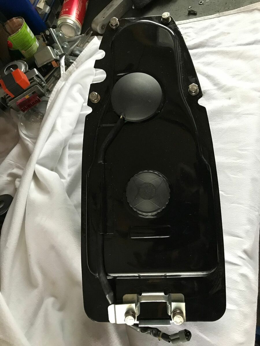

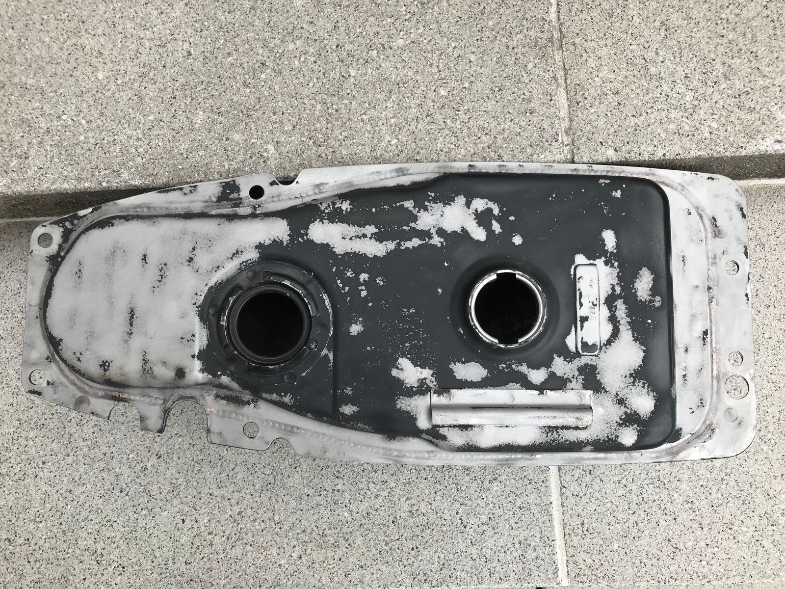

    In der Zwischenzeit dann die Anbauteile richten
    Schwingenlager ersetzen
    Neue Bowdenzüge anfertigen
    Bremsankerplatte sandstrahlen
    Lenkrohr entrosten
    Bremsankerplatteund Lenkrohr lackiert und für den Zusammenbau vorbereitet

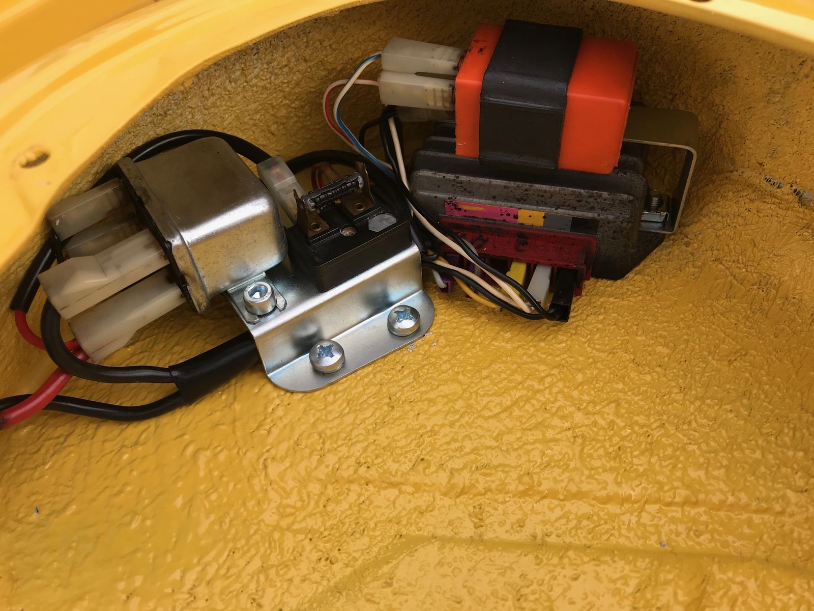

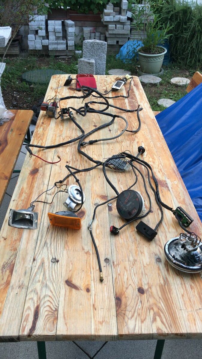

    Kabelbaum auf Vordermann bringen
    Blinkrelais reparieren

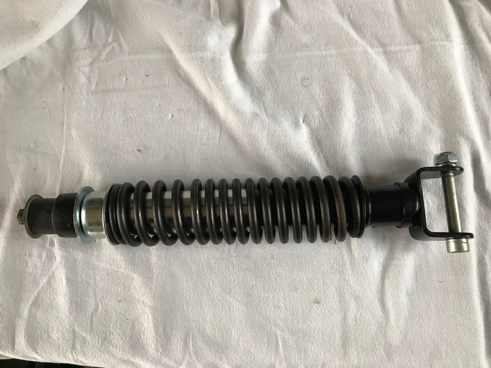

    Stoßdämpfer hinten
