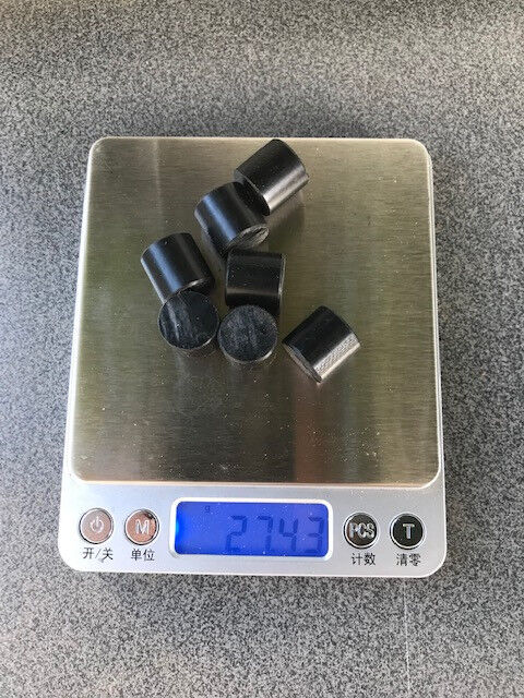

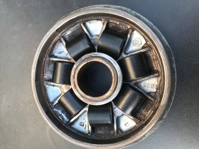

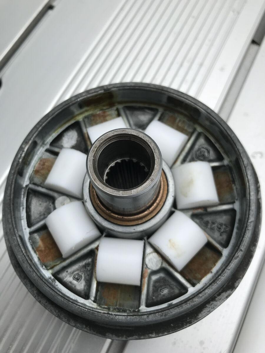

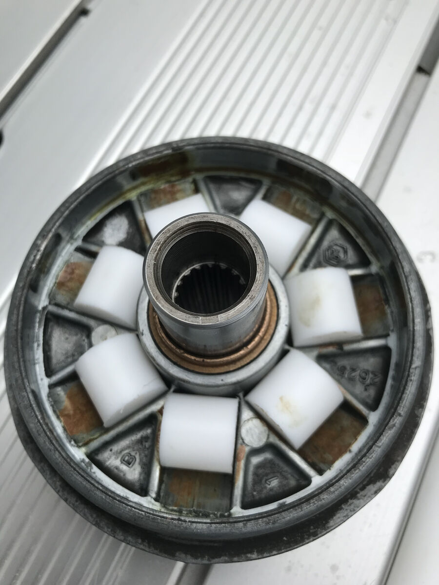

    nach vielen Monaten ohne Probleme mit den Variorollen, die ich aus PTFE selbst angefertigt habe, wurde es nun Zeit diese mal wieder zu begutachten.
    so haben die mal ausgesehen, leider habe ich von der verschlissenen Rollen kein Bild
    Da meine Vespa in den letzten Tagen kaum noch Leistung hatte (max. 40km/h) der "Schaltpunkt" sich Richtung 20 km/h verändert hat (war vorher 30km/h) habe ich die Vario geöffnet. Von den PTFE Rollen war nur noch eine große Menge Abrieb übrig, die Rollen hatten sich in Dreiecke "verwandelt"<X

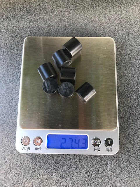

    Getreu dem Motto Versuch macht Kluch hab ich heute aus POM (anstelle PTFE) neue Rollen angefertig.
    Durchmesser 15mm, Breite 15mm, Gesamtgewicht der 7 Rollen 27,4g

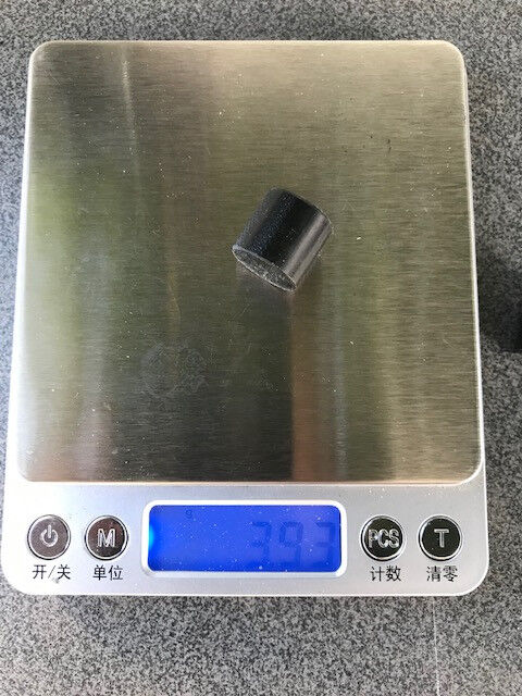

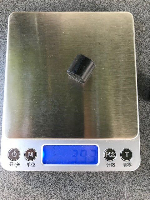

    Einzelrolle knapp 4 Gramm
    Die Rollen mit Kupferpaste eingesetzt und los...
    Was soll ich sagen,
    der erste Eindruck ist als ob die Vespa unten raus etwas mehr Kraft hat, wahrscheinlich auch dem geschuldet, dass beim Anfahren eine höhere Drehzahl ansteht. Bei 35km/h arbeitet der Variator und "schaltet", also etwas später als vorher.
    Weiter nach oben mit der Geschwindigkeit macht sie dann den Eindruck als ob sie etwas länger übersetzt ist. Weniger Kraft als vorher und braucht ein klein wenig länger bis sie die Endgeschwindigkeit erreicht.
    Bis hierher bin ich zufrieden, mal sehen wie lange die neuen Rollen halten und ersetzt werden müssen...:/

    Sag mal, ist das nicht viel zu schwer? Ich habe meine aus Teflon gedreht, 15x15 und mit 7er Bohrung.
    Den Hinweis habe ich vor zehn Jahren mal im Netz gefunden und danach gefertigt. Ich weiß es nicht mehr genau, aber der gute Mann hat sich am Originalgewicht orientiert und ist dann bei der 7er Bohrung hängen geblieben, wenn ich mich noch recht entsinne. Nachgewogen habe ich damals nicht, aber die Wespe lief top danach.
    Als ich dieses Frühjahr den Variator offen hatte, war der Verschleiß gleich null. Allerdings sind meine auch sauber plangedreht und mit schöner Fase und nicht nur gesägt. Die laufen vielleicht auch etwas besser und verkanten nicht so leicht.

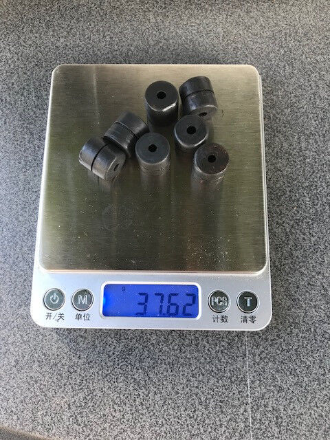

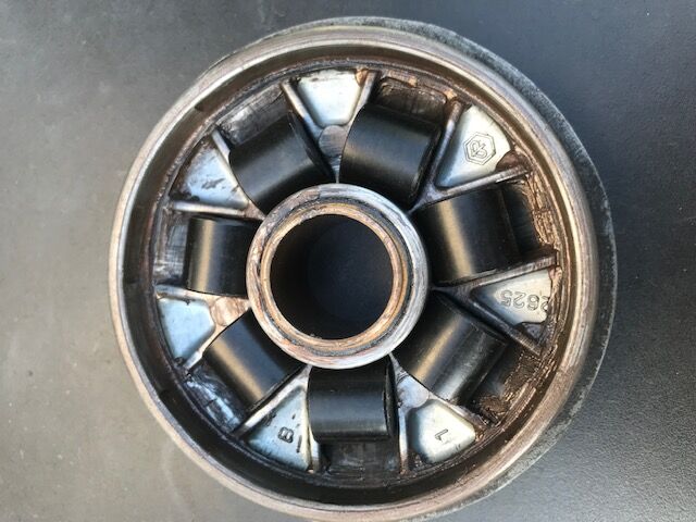

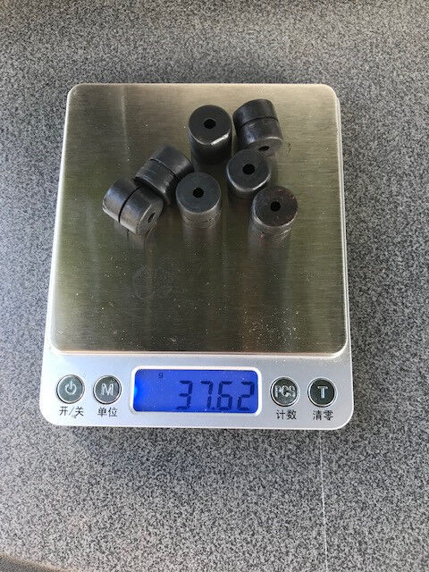

    Der alte Satz Originalrollen wiegt 37,6g macht knapp 5,4g pro Rolle.

    Was ich auch noch gerne versuchen möchte ist das Gewicht der Rollen ein wenig zu steigern.
    Vielleicht versuche ich auf der Stirnseite ein Loch zu bohren in welches ich eine Schraube eindrehe. Ein Gramm müsste reichen...

    Weil die originalen Rollen ungefähr 1,5 gramm pro stück schwerer sind als die, die ich jetzt verwende.
