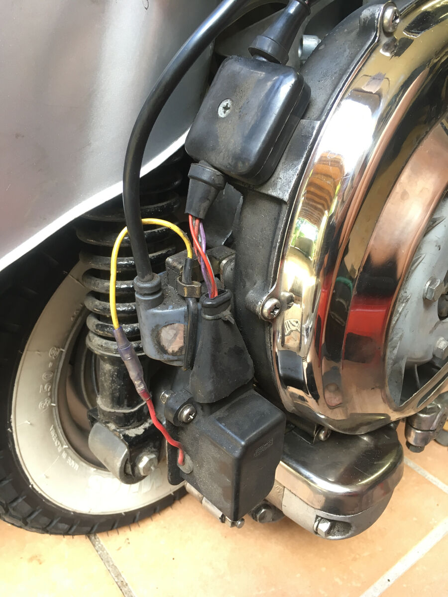

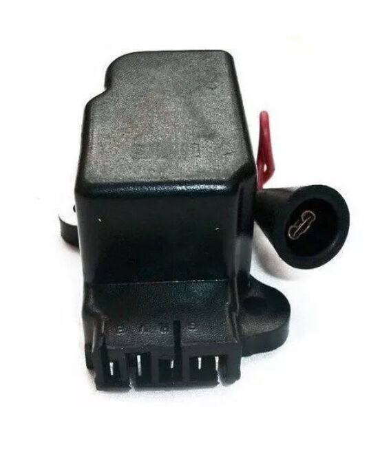

    Ich habe die von den beiden Bildern ja verbaut. Dass das Kabel verlängert ist ist mir klar.

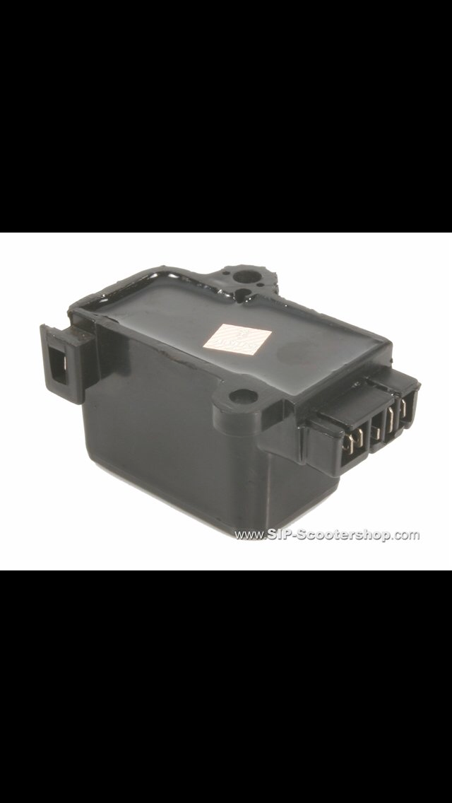

    Es geht darum dass es zum Beispiel beim sip nur diese gibt ohne Kabel:
    Die ist verfügbar in Deutschland!
    Die mit Kabel nur in Indien Lieferzeit 1 Monat min.

    Kennt sich jemand mit den bajaj cdi aus zufällig?
    Weil die ich drin habe ist mit Kabel . Gibt’s nur aus Indien und bei uns gäbe es eine mit Stecker. Ist da ein Unterschied oder generell gleich?

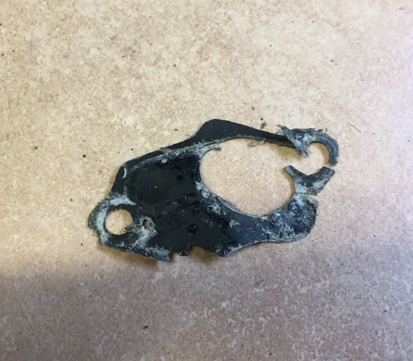

    Habe nix aufgebohrt weil es für mich vorher ja auch geklappt hat, und das ist die Fußdichtung die ich vorgefunden habe. Hab mir schnell selber eine aus Benzinresistentem epdm geschnitten und zumindest bei noch vollem Tank waren schon wieder 80 drin. Ich berichte wieder
