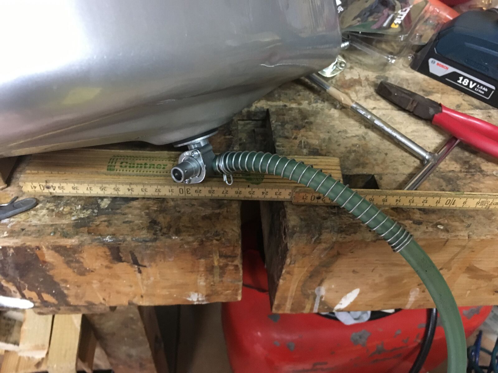

    Hab mal gemessen,
    Der Schlauch vom SC war 75 cm lang und ist von mir auf 58 cm gekürzt worden. Der alte Schlauch mit Zwischenfilter hatte 60 cm.
    So konnte ich den Tank bis über den Rahmenrand heben und gerade so am Tank ab und anschließen?
    Bevor ich den neuen Schlauch jetzt unten am vergaser nach kürze bräuchte ich echt die info ob das so gehört?

    So Spritleitung habe ich jetzt unten nachgezogen und 16 cm abgeschnitten. Tank halb leer, keine Veränderung. Habe das Benzin mal so in ein Gefäß laufen lassen und es läuft zwar stetig, aber mit Luftblasen? Tankdeckel geöffnet und es hört sich im Tank an wie gurgeln manchmal. Mal für den Laien wie mich gefragt, kann denn das entlüfterrohr falsch im Hahn stecken ist das möglich? Denn ich sehe von oben im Tank das lange entlüfter und ein kürzeres im Filter ???
    Ich hab nämlich Bilder gesehen da geht das Belüftungsrohr nach rechts wenn man von der hebelseite drauf schaut, bei mir ist das Belüfterrohr nämlich nach links ????
