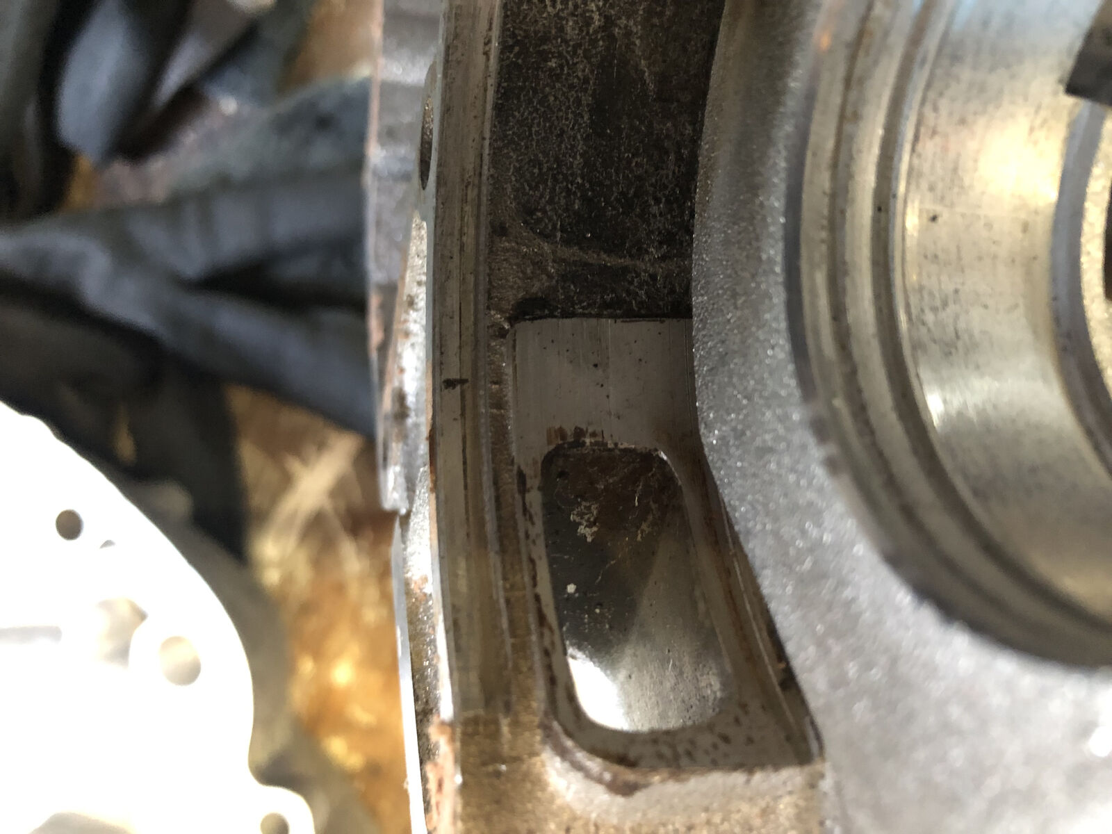

Das mit dem Schlagdorn kann ich nicht sagen, da wurde das letzte mal vor 26 Jahren was dran gemacht.
Vor der Spaltung hab ich nur festgestellt, dass kein Zündfunken da war.
Ankickern war nicht möglich, da wars wie blockiert,
über die große Mutter des Polrades ließ sich der Motor aber via Knarre sehr einfach ohne großes Losbrechmoment durchdrehen und danach auch kickern, ohne irgendwelche Schleifgeräusche.
Ich würde auf ausgehärtetes 2-Takt Öl tippen das der Legierung etwas zugesetzt hat.
Bei der Öffnung war es halt harzig-teerig, dass habe ich aber alles sanft abgetragen.

Hallo Christian,
Die Vespa steht seit '93
im Gehäuse waren auch starke Ablagerungen,
teerartig, diese hab ich auch entfernt.

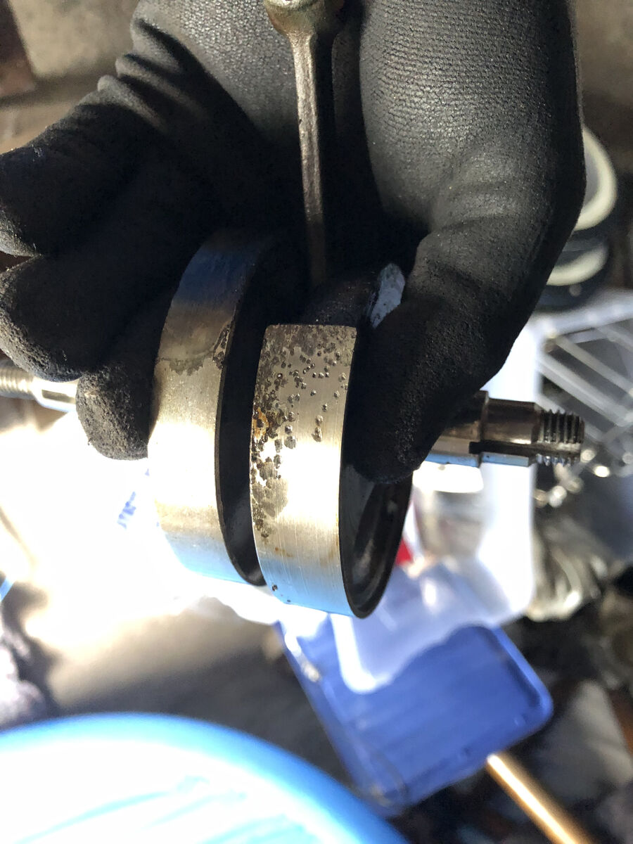

Mich faszinieren halt die Krater in der Welle,
ist die somit Auschuss ?
Moin,
beim Ausbau der Kurbewelle präsentierte sich mir folgendes
Ich denke mal, dass die Gleitflächen so nicht gehören, oder liege ich damit falsch ?
