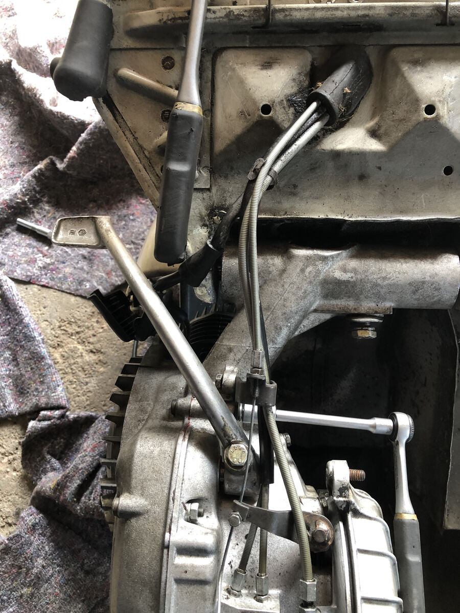

    Moin,
    nach dem neu lagern des Motors etc. bin ich jetzt am zusammenbauen.
    Seltsamerweise schleift jetzt der Kickstarter am Kupplungshebel bzw ist der Seilzug im Weg, ich bin ein bisschen verwundert weiß mir aber nicht mehr weiter zu behelfen.
    Folgend ein Paar Bilder.

    Du scheinst einen XL2 Kupplungshebel zu haben, der verdreht eingebaut wurde, oder du hast den Trennpilz im Hebel nicht eingesetzt.

    Den Hebel hatte ich aber nicht draußen und der Kicker war vorher total freigängig...

    Muss da nicht ein kurzer Kupplungsarm rein?

    Hab ihn entdeckt auf Bildern.
    Der müsste eigentlich drinnen sein,
    muss ich wohl nochmal nachgucken.
    Schade ums Motoröl
    Einmal editiert, zuletzt von Plonk (August 21, 2019 at 16:58)

    Ohne Trennpilz funktioniert die Kupplung ja nicht.
    Klebt der noch im Deckel oder ist er in den Motor gefallen?

    Der war im Deckel, hab grad Bilder angeguckt.
    Muss ich wohl nochmal nachschauen

    Naxh den Fotos hast du -wie Volker schon geschrieben hat - einen Kupplungsarm von der XL2 und damit notwendig auch den gezahnten Druckpilz.
    Du kannst die Position des Hebelarms verändern, indem du die Position der Zahnung zur Gegenzahnung veränderst. Der Arm steht danach deutlich Richtung 8 Uhr, nicht bei 10 Uhr wie jetzt auf dem ersten Foto.

    Es war der Pilz der gefehlt hat, danke für eure Tipps :)
