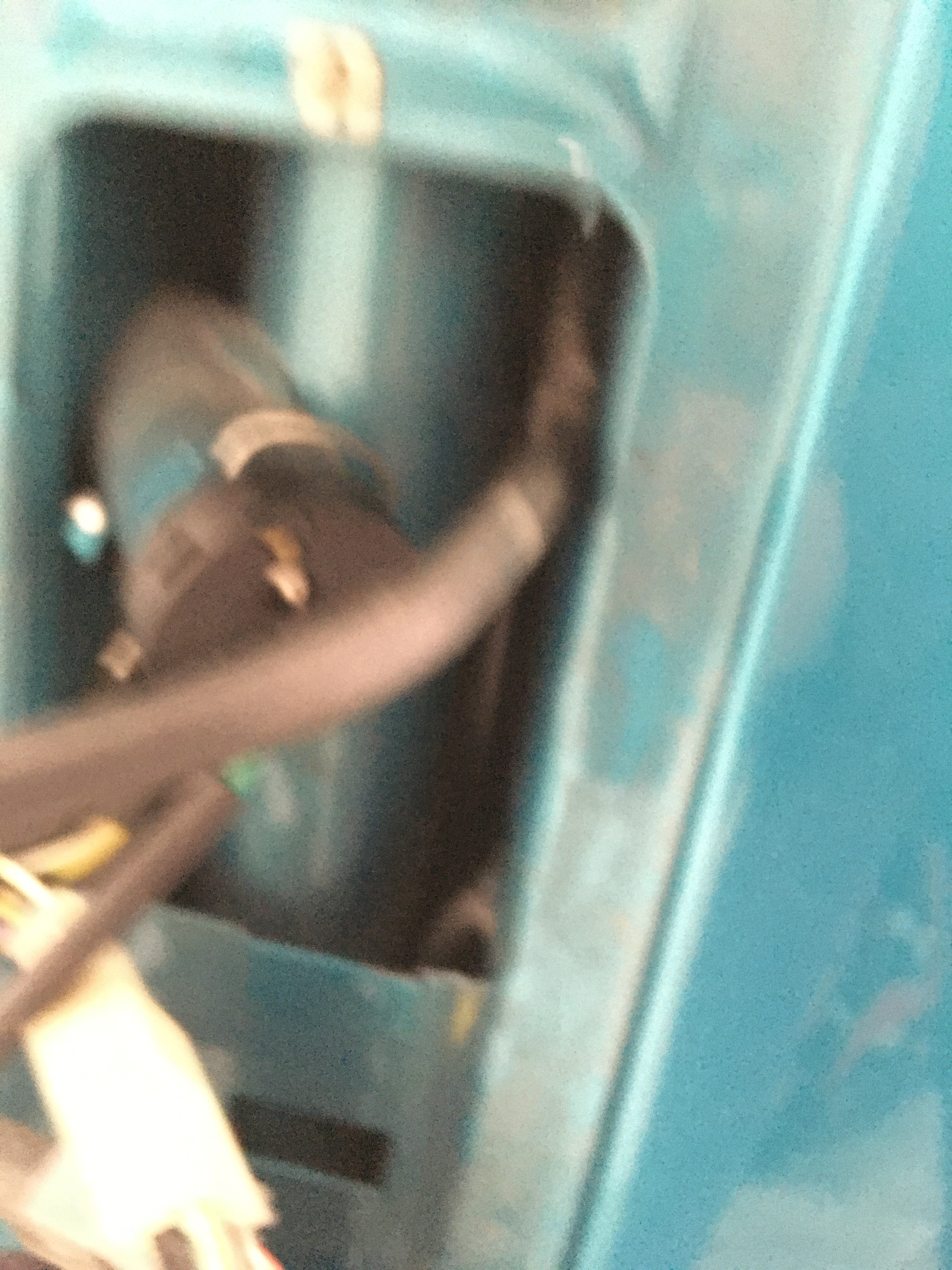

    So ! Geschafft!
    Nochmals danke an alle! Haben es nach wirklich vielen Stunden durchbekommen.. wir haben den Draht mit der Hülle nochmals bis unter den Lenker rausgezogen dort war er und dann nochmals mit Hilfe hoch geschoben, die beste Hilfe wa die Klappe wo die Kabel und Stecker dahinter sind!
    Was ich allen als tip geben kann, die Plastik Abdeckung am Motor über der schalt raste nicht zu fest anziehen, das Plastik drückte dann gleich auf die raste und die Schaltung geht sofort schwergänig!

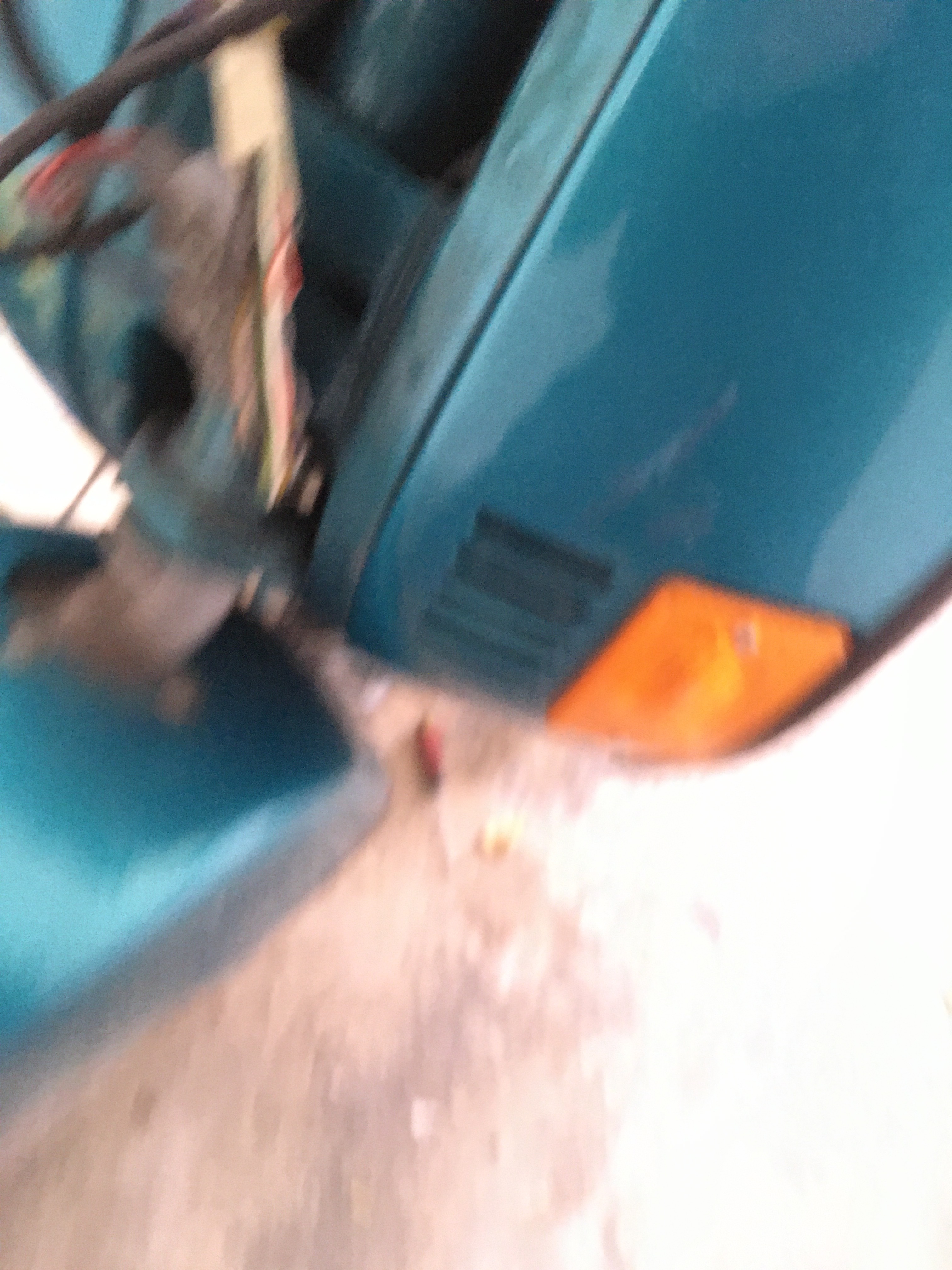

    Ich komme gerade aus der Garage!
    Ich hab jetzt alles probiert, habe das Bremspedal ausgebaut und vorne die Verkleidung über dem kabelbaum oder den Steckern ...
    da dahinter hängt er fest... wir haben versucht ihn mit dem Schraubenzieher hoch zu drücken ... keine Chance ... so ein Mist... mit drehen hab ich versucht , bringt leider nix... der sollte vor den ganzen Kabel und Zug Wirrwarr hoch gehen... aber das klappt nicht....
