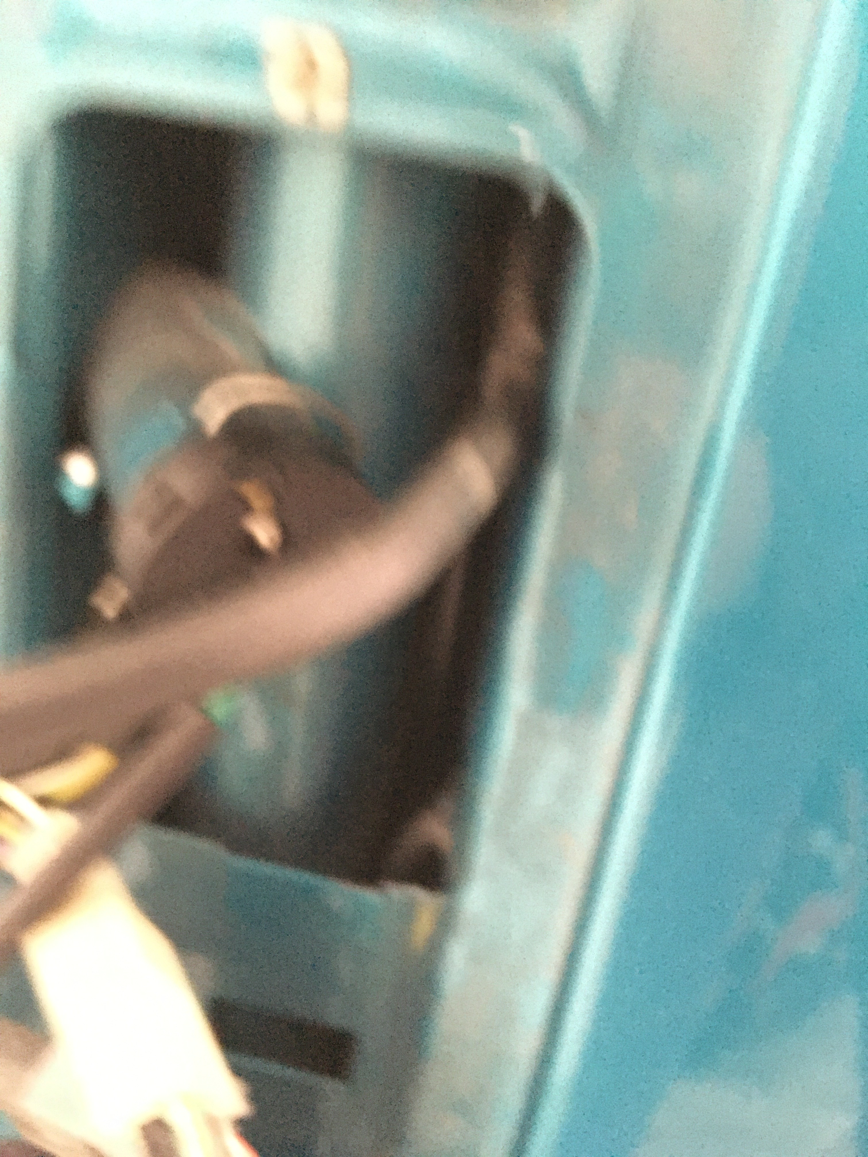

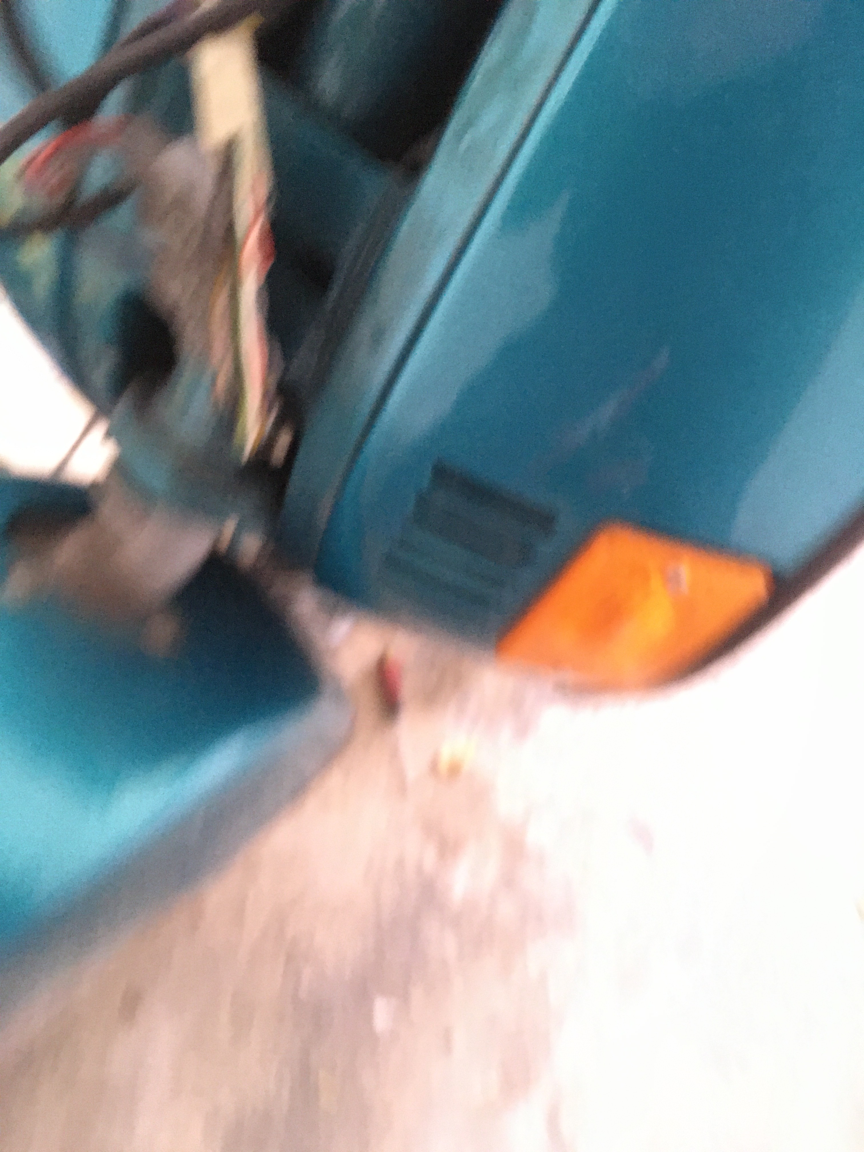

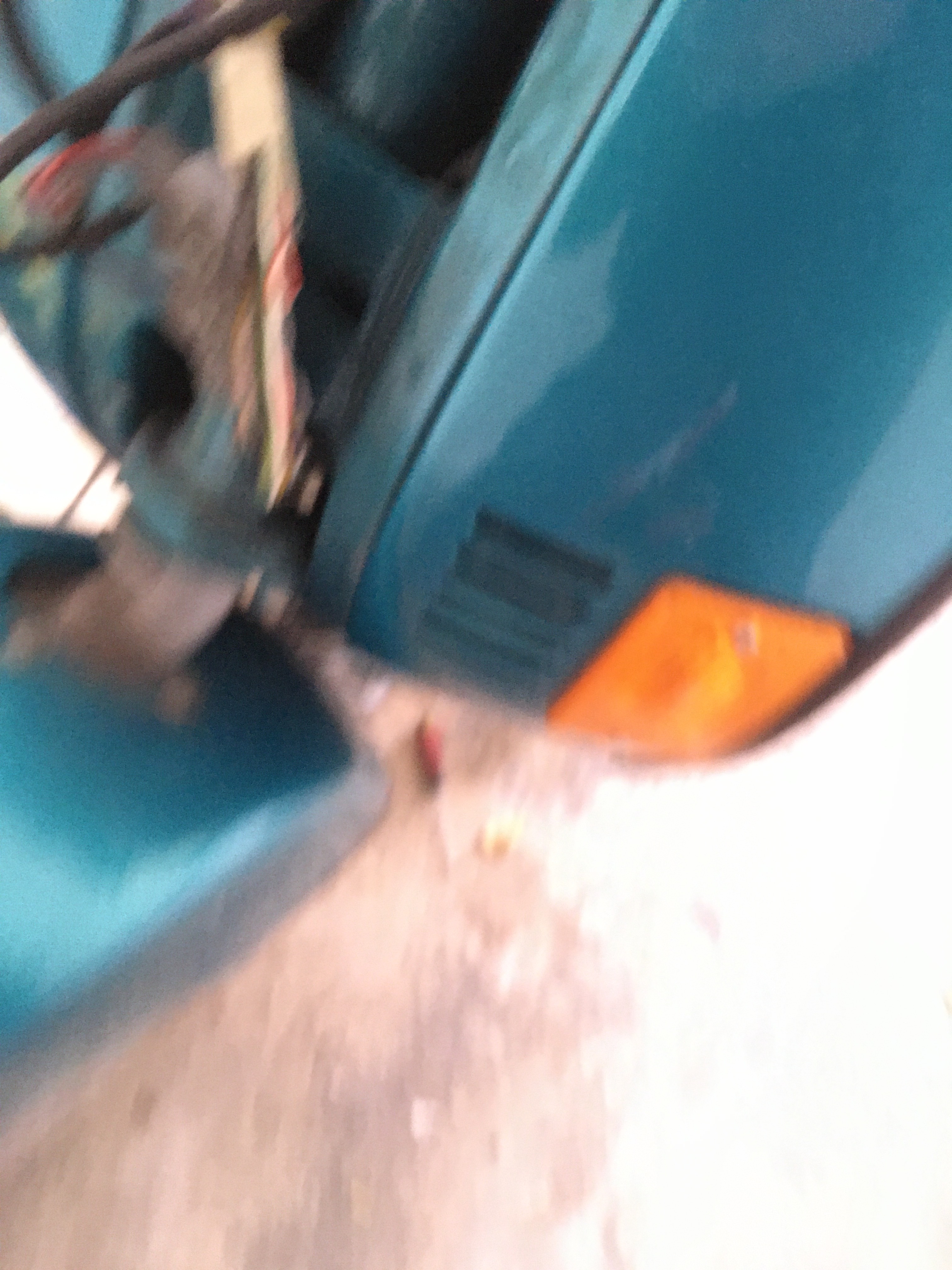

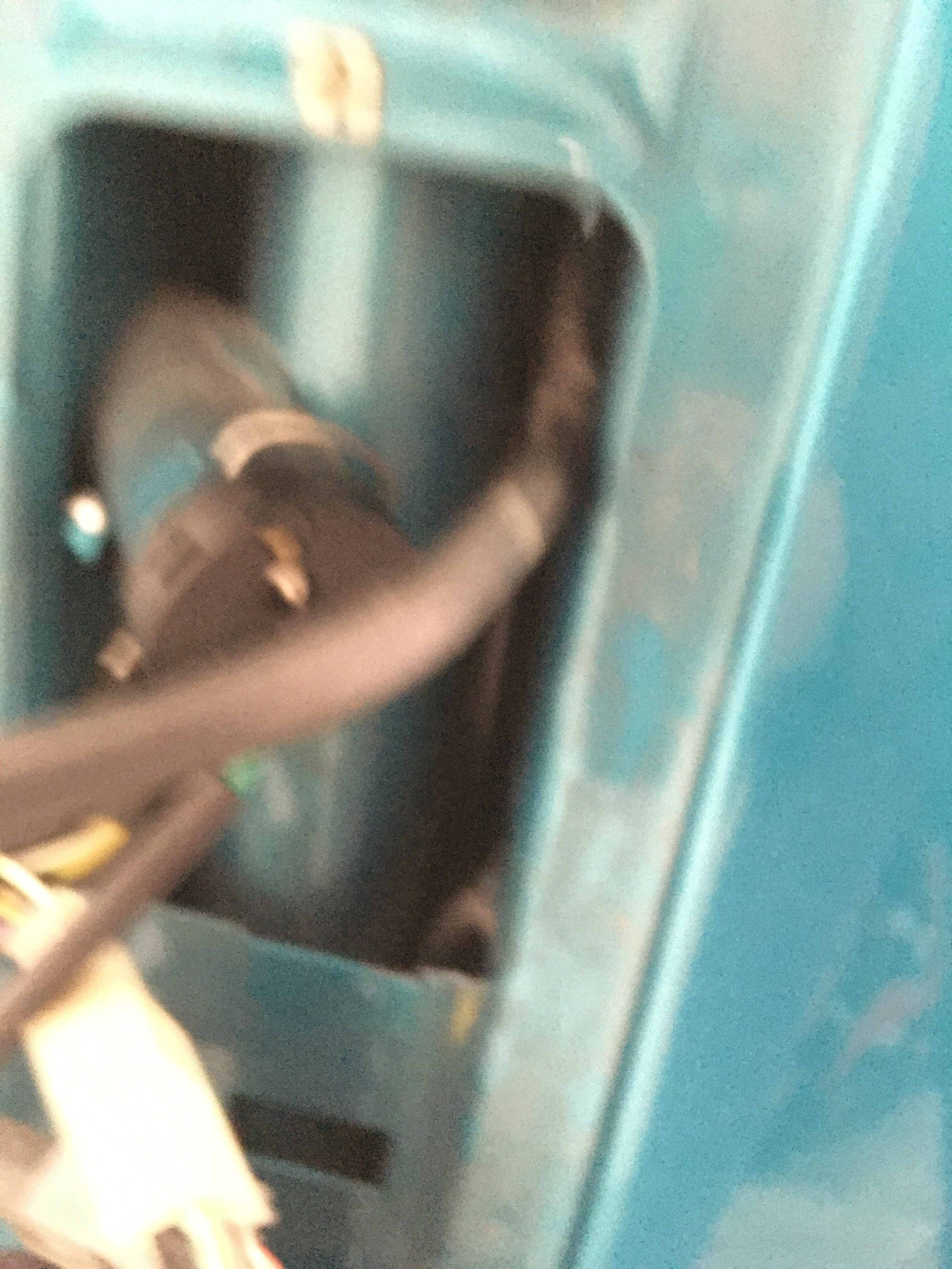

    • June 30, 2020 at 08:25
    Erstmal danke für eure Hilfe!
    Ich muss heute Abend gleich weiter probieren..ich hab mal ein Photo angehängt. Dort hängt er nun. Aber da kann ich drehen und schieben.,, und es wird ja oben nicht besser...

    • June 30, 2020 at 13:49
    Deine Bilder zeigen irgendwie ... nichts ...

    • June 30, 2020 at 14:31
    Ja sorry, hab ich gemerkt....
    Der Zug hängt im Kabel und Zug Wirrwarr kurz vor dem Lenker!

    • July 1, 2020 at 20:09
    So ! Geschafft!
    Nochmals danke an alle! Haben es nach wirklich vielen Stunden durchbekommen.. wir haben den Draht mit der Hülle nochmals bis unter den Lenker rausgezogen dort war er und dann nochmals mit Hilfe hoch geschoben, die beste Hilfe wa die Klappe wo die Kabel und Stecker dahinter sind!
