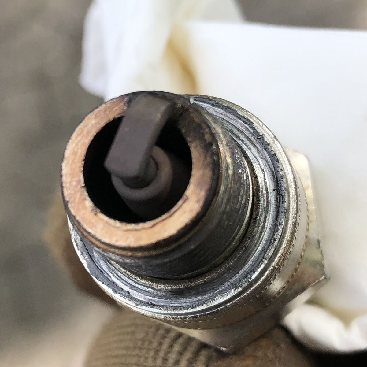

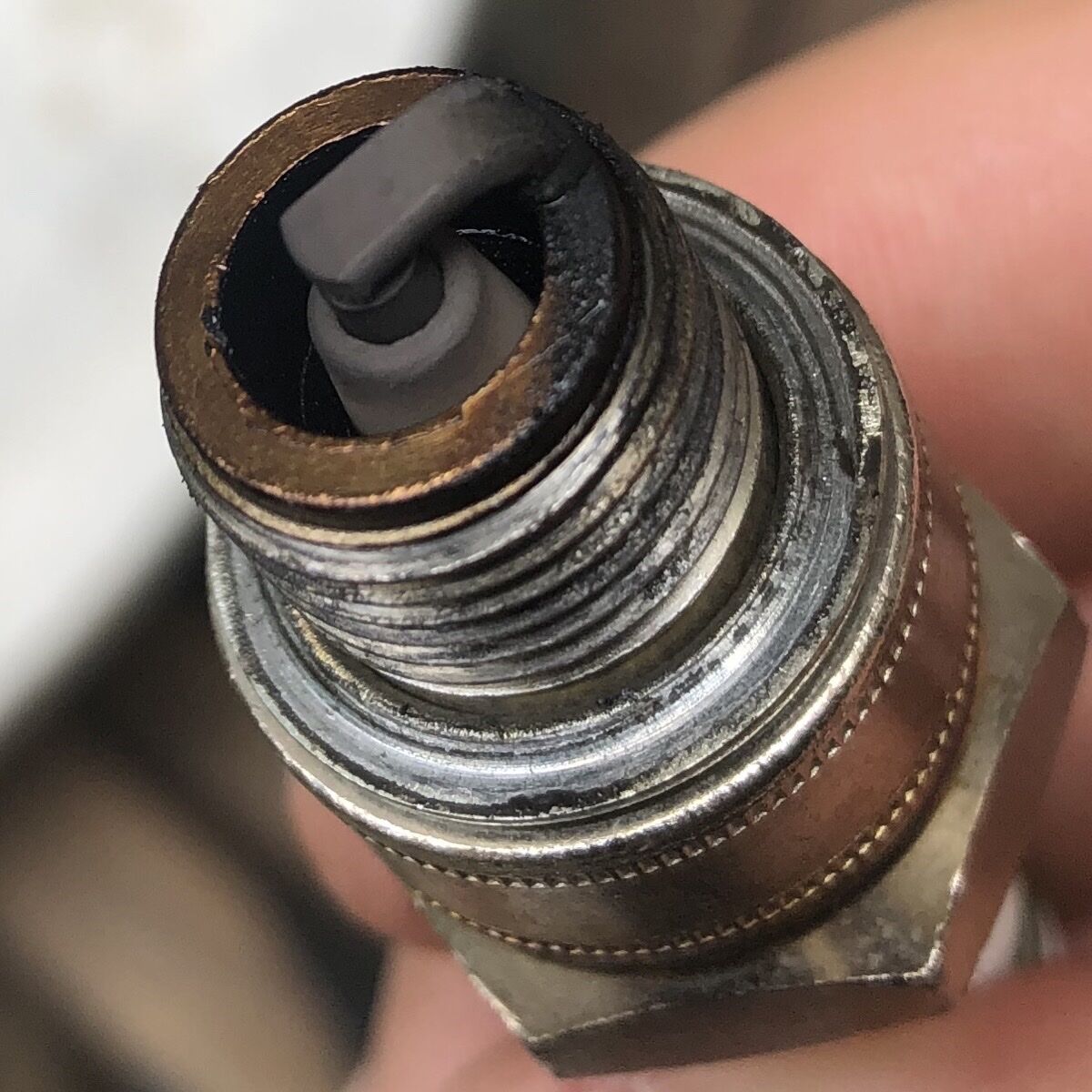

Dann wieder den Klassiker gemacht: Kerze gereinigt, insgesamt ca. 4,5 km gefahren, Vollgas ca. 1,5 km, Kupplung gezogen und Unterbrecher gedrückt und ausrollen lassen. Das rechte Bild ist das Ergebnis.
Hab mal alle drei Bilder von meinen Probefahrten gegenüber gestellt.
Wenn ich es jetzt nicht besser wüßte. Bild 1 von links. Top mit der HD74. Nur warum schaut das Bild 2 (Mitte) bei gleicher Düse eher zu mager aus? Beide Aufnahmen sind nach dem Klassiker entstanden.
Mein zweiter Punkt, selbst wenn ich jetzt mit der HD78 bei vollaufgedrehtem Gaszug, noch kein Topspeed, den Choke ziehe, bemerke ich keine Veränderung. Stell mir die Frage, ob der Choke nicht richtig tut? Von der Mechanik scheint alles okay zu sein. Meine Erwartung wäre jetzt mit der HD78 gewesen, das sie bei gezogenen Choke an Leistung verliert, da sie bei der HD74 schon keine Veränderung gezeigt hat.
Nochmal kurz zur Gemischeinstellschraube. Hab sie komplett reingedreht, bis Anschlag und dann 1,5 Umdrehung raus. Korrekt, oder?
Meine Einschätzung, runterdüsen auf ne HD76?

Nochmal alles ausgiebig getestet. Bei Vollgas mit Choke zeigt sie sich unbeeindruckt. Weder dreht sie bei gezogenem Choke hoch noch verliert sie an Leistung. Zusätzlich habe ich mir noch mal das aktuelle Zündkerzenbild angeschaut. Nach dem ich jetzt ein paar KM mit dem Setup gefahren bin.
Ich tendiere eindeutig auf zu mager. Hoffe ich finde jetzt zeitnah Zeit, um die HD von 74 auf 76 zu wechseln. Dann bin auf das Ergebnis gespannt.

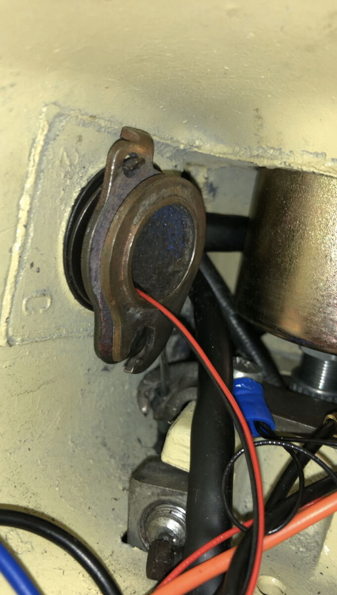

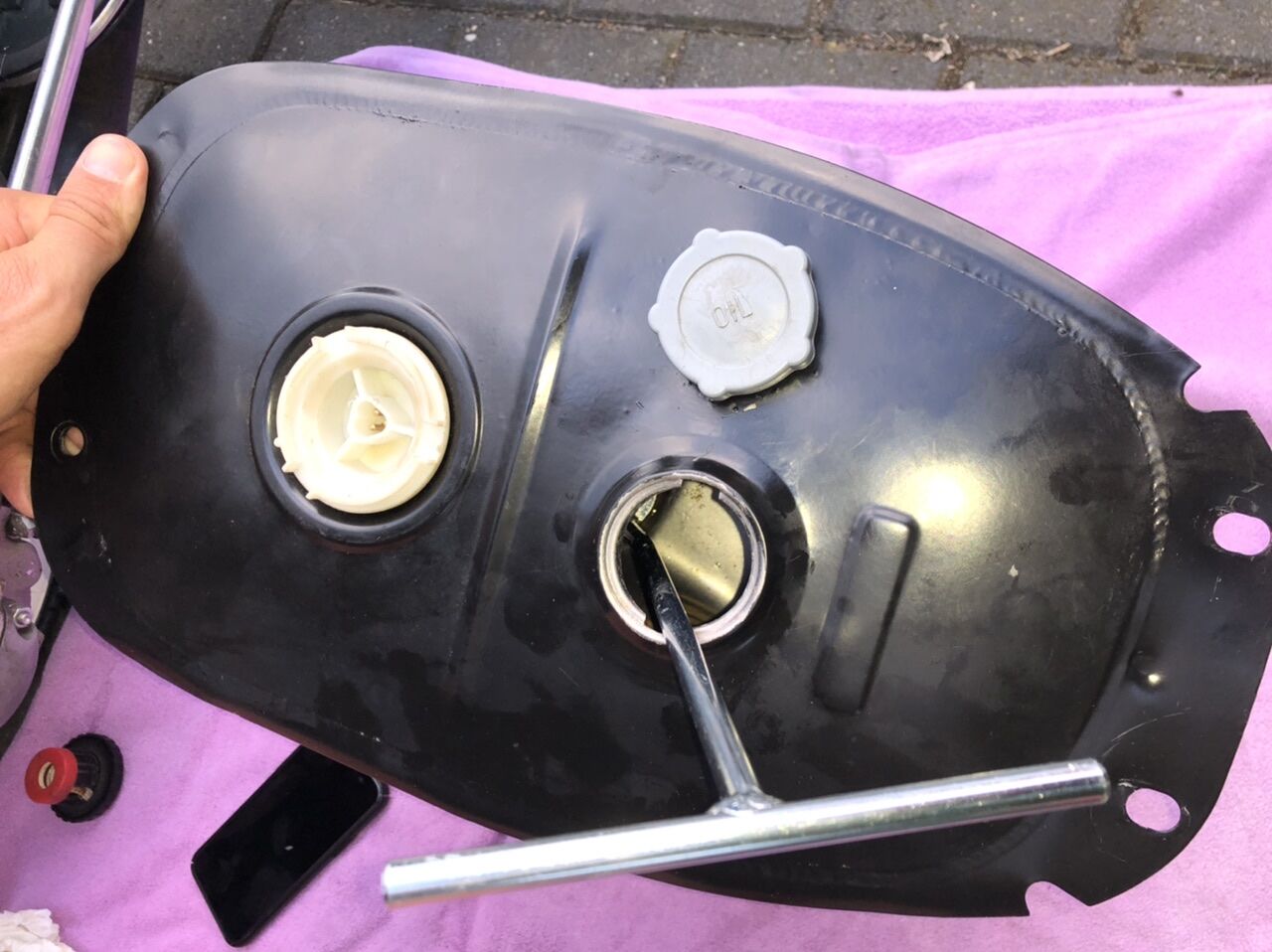

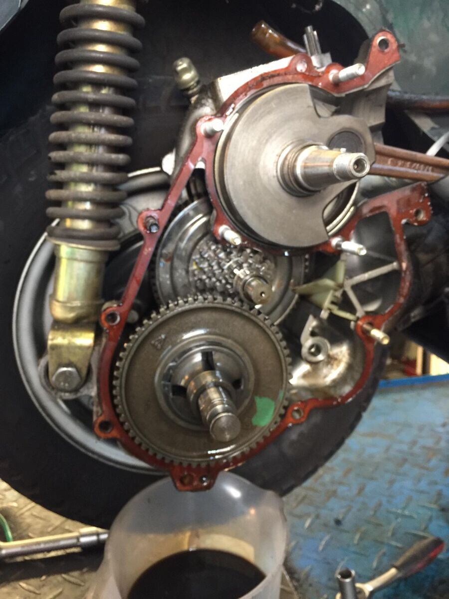

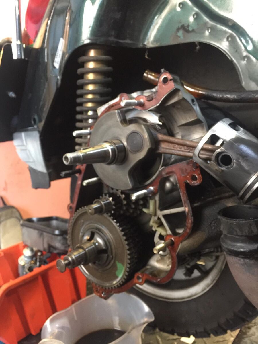

Wir beobachten weiter und haben sonst in Düsseldorf eine gute Adresse, wo eine Motorrevision durchgeführt werden kann. Dort bekamen wir auch den Tipp mit dem Tankdeckel.
Wir sind selbst auch misstrauisch. Nur die Sache mit dem Tankdeckel hat offenbar jetzt erstmal geholfen. Sind aber noch in der Beobachtung
Laut Dokumentation wurde der Motor gemacht. Waren uns unsicher, so wie Tank und Vergaser aussahen. Haben aber jetzt Beweisfotos.
Und wir haben das Problem evtl. gefunden. Es liegt evtl. am Tankdeckel, der den Tank Luftdicht verschließt. Somit entsteht Unterdruck und es kommt kein Benzin nach. Wir testen aktuell noch. Aber darauf muss man auch erstmal kommen. Aktuell läuft sie und die Probleme sind weg.

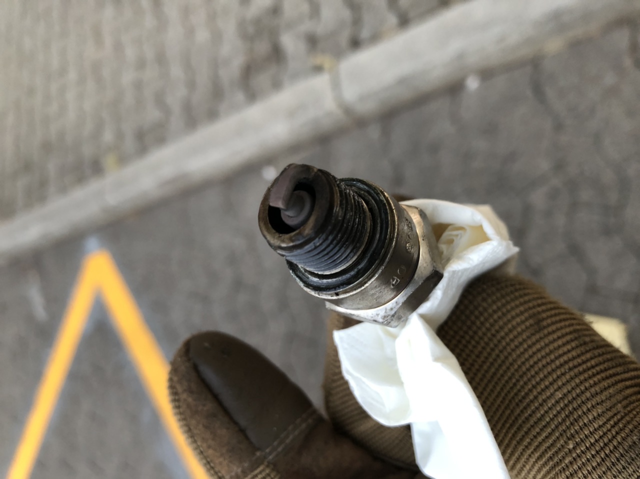

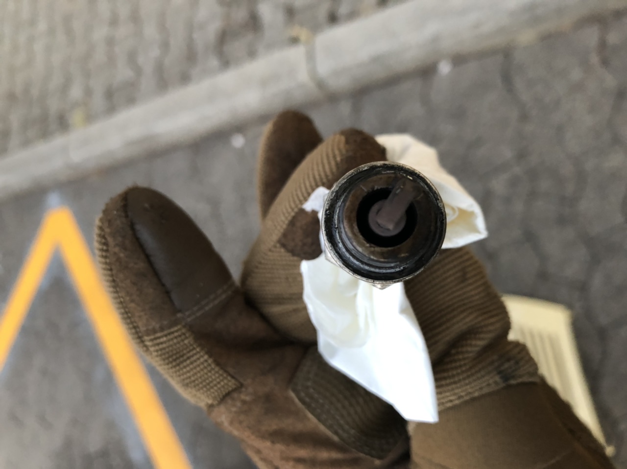

Hab jetzt mal das Zündkerzenbild geprüft. Hab mir einmal die Zündkerze nach meiner gestrigen Ausfahrt mal angeschaut (Bild 1). Dann gereinigt und Vollgasnummer gemacht und Unterbrecher gedrückt. (Bild 2).
Mit meiner noch frischen Erfahrung, würde ich meinen zu mager? HD74 und ND42. Was wäre eure Empfehlung? Auf ne HD76 zugehen?

Ich habe noch nen anderen Rat bekommen, dass wir uns mal das Getriebeöl anschauen sollen. Da sie sehr lange Stand (bestimmt 10 Jahre), kann auch der Simmerring an der Krubelwelle durch sein. Und wenn das Öl sehr dünnflüssig ist, kann hier auch die Ursache liegen. Vermutung.
Alles im Allem habe ich meinem Kumpel schon mal vorgewarnt, dass wir den Motor öffnen müssen. Am Getriebe suppt sie auch. Also wäre eine Motorrevidierung gar nicht mal so falsch.

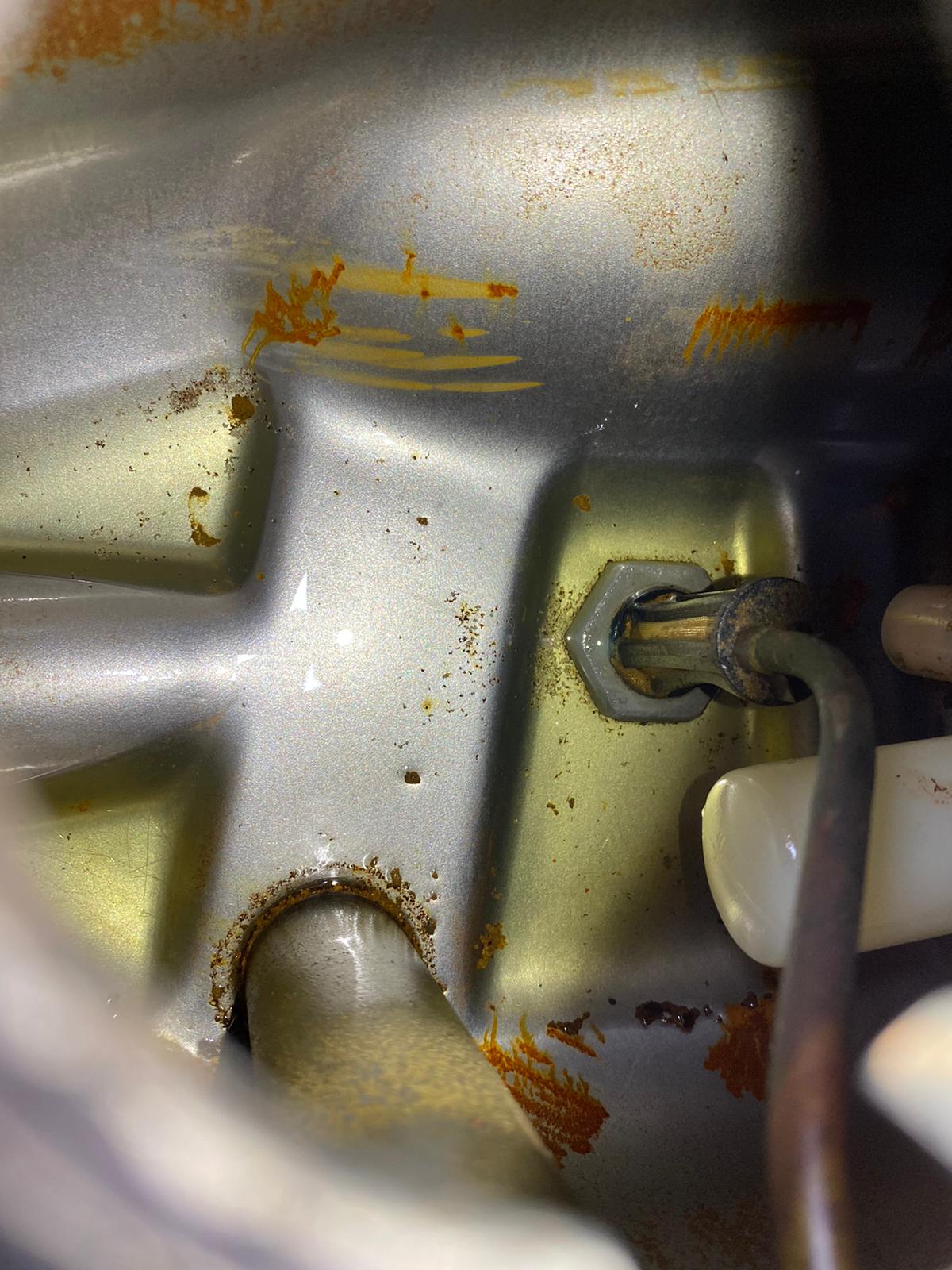

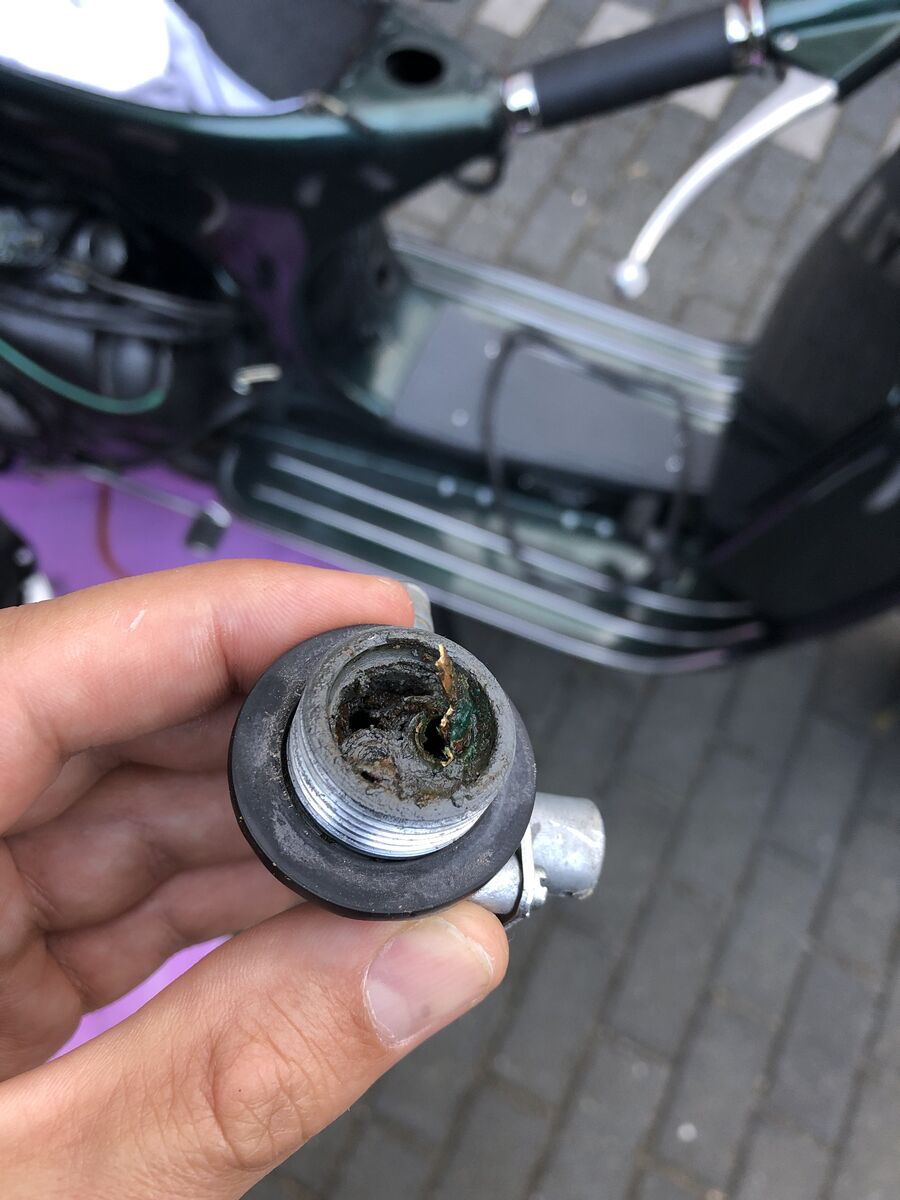

Aber der alte Benzinhahn ist nur noch Schrott..
Gibt’s einen Trick, wie man die Mutter vom Benzinhahn los bekommt?
Sind jetzt bereits seit 1h dran, aber der Benzinhahnschlüssel rutscht immer ab.
