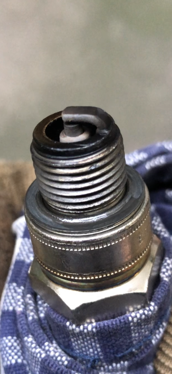

    Bin gerade mal eine Runde von ca. 30-40 km gefahren. Ein paar gute Vollgaspassagen waren dabei. Lief soweit alles gut.
    Zwei Punkte zu denen ich aber Fragen hätte gerade:
    1. Die Zündkerze hab ich mir danach einfach mal angeschaut. Sie war auf der einen Seite weiß/grau und die andere Seite schwarz?
    2. Aus dem Luftfilter kommt etwas Benzin/Öl Gemisch raus. So das der Vergaserraum leicht feucht ist unten. Mögliche Ursache oder normal?

    Das dürfte Blowback sein. Bis zu einem gewissen Grad normal. Wenn es viel wird oder ist, könnte dein Drehschieber defekt sein.

    Probier mal bitte anstelle der W4ac eine W3ac.

    Meinst du, der Wärmewert stimmt nicht und die Zündkerze wird zu heiß?
    Was ich auch überlegt habe, Zündzeitpunkt früher einstellen? Genau gemessen und abgeblitzt liegt er bei 18,5 Grad. Hintergrund beim Ausmessen, ich kam auf die Werte 107 : 2 = 53,5 und habe dann auf 35 Grad eingestellt. Zylinder sollte ein 75ccm von Pinasco sein. Aber mit dem 16.10 Vergaser hat alles gepasst. Zündkerzenbild 1a.

    Ich meine, dass Pinasco nur für Automaten 75ccm anbietet. Für Schaltroller haben sie 85ccm. Der will dann 19 Grad Vorzündung und B9HS, was der w3ac entspricht.
    Mir kommt Deine Kerze auf jeden Fall ölig vor.
