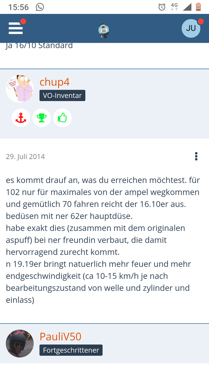

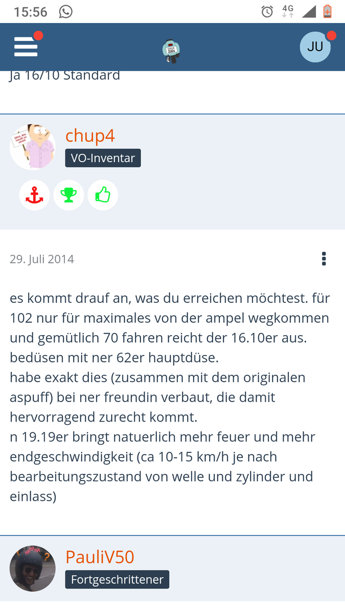

Würde sich nen 102ccm noch mit nem 16er Vergaser fahren lassen und bei welcher bedüsung müsste ich da anfangen. 80-86 ?
