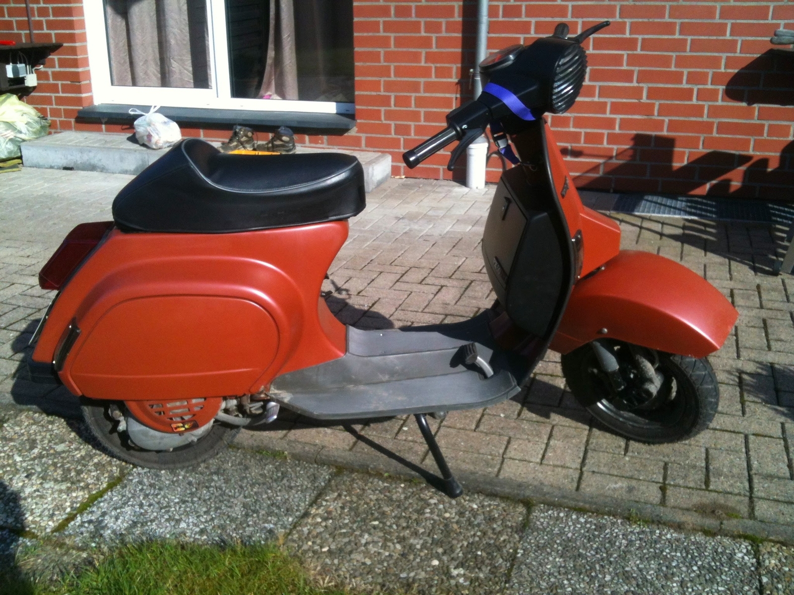

    Die V50 Monobank passt mit Umbau drauf. Halteblech musste ändern und mittig muss sie etwas breiter werden. Sieht aber,wie oben schon geschrieben,nicht sonderlich schön aus. Und ist nix für große Menschen. Da sitzte mit dem Steißbein voll auf den Höcker. So war's bei mir zumindest mit 1.92m Körpergröße.
    Frag mal wie oben erwähnt den Volker. Der macht sie dir schon passend
    Guckst du. Sieht komisch aus am Heck. Weil rund auf eckig trifft.
    Finde ich zumindest
    Gruß Marco
  • judgedread111
    486
    • November 21, 2023 at 14:25
    Danke für das Bild. Ja schaut scho a Weng komisch aus. Hab aktuell ne PKs Sitzbank auf meiner XL. Weil mir der Plastik Rahmen nicht gefällt aber Dadurch das des ne Federbank ist und keine Schaumstoff zieht es mir immer die Sitzfläche auf eine Seite.
