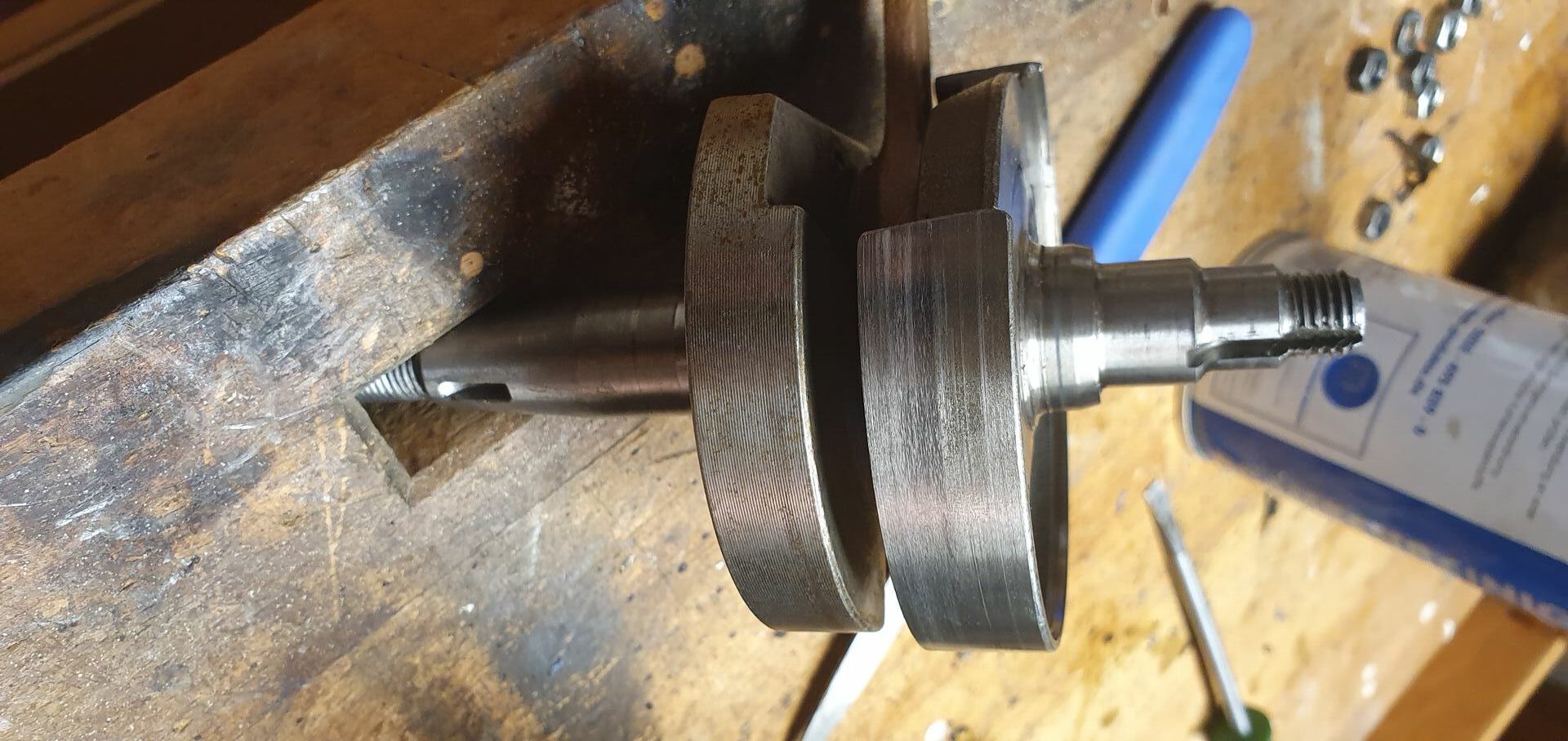

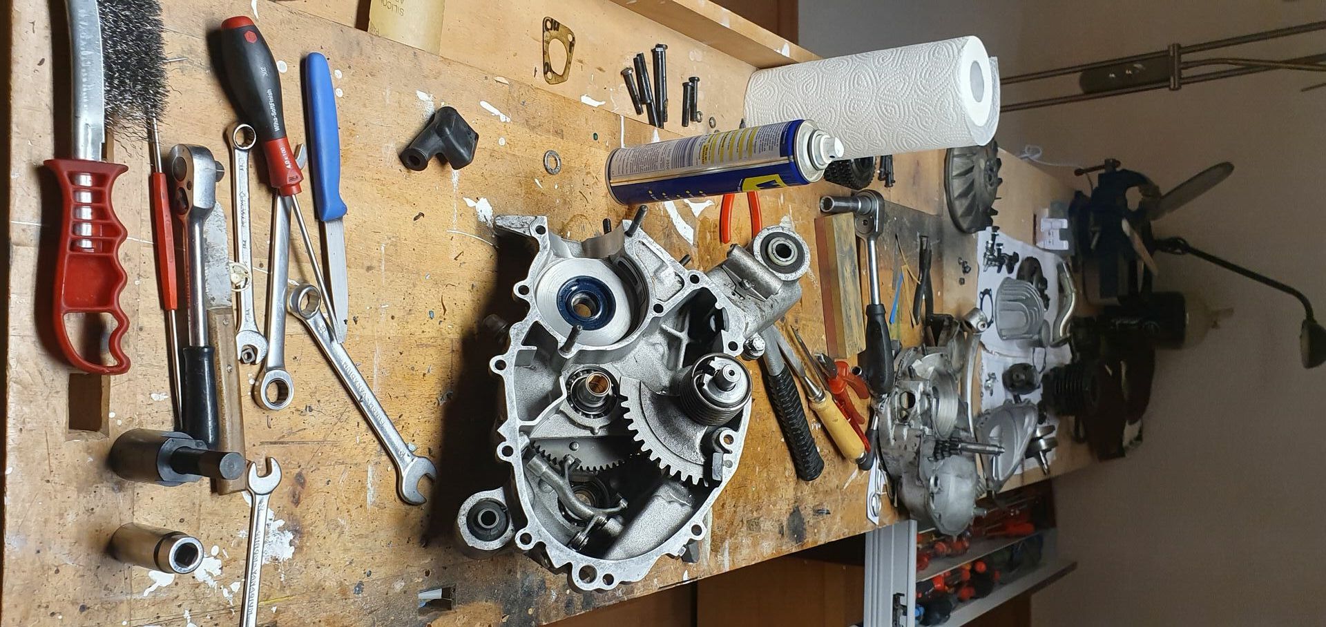

    Hallo Gemeinde,
    ich habe ihn wieder geöffnet, und das bleibt jetzt mal so bis ich mit eurer Hilfe das weitere Vorgehen abgestimmt habe.

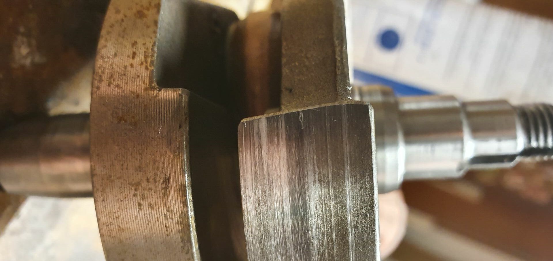

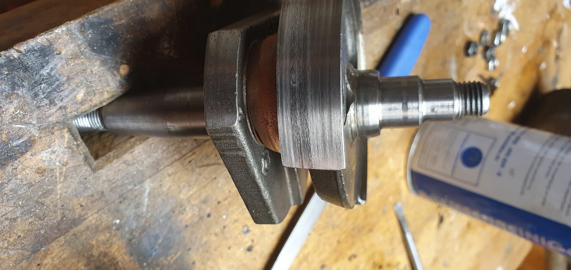

    Anbei die Bilder der Teile. Was mir aufgefallen ist:
    Ja Kurbelwelle hatte mal den Drehschieber touchiert. Ich bin der M3inung das dieser noch sehr gut aussieht. Die Spaltmessung ergab ja schon damals das ein 0,1 mm Papier kein Platz findet, Oder seht ihr hier solche Beschädigungen die Besorgniserregend sind?
    Die Kurbelwelle:

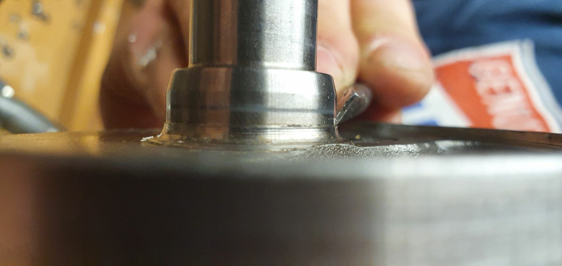

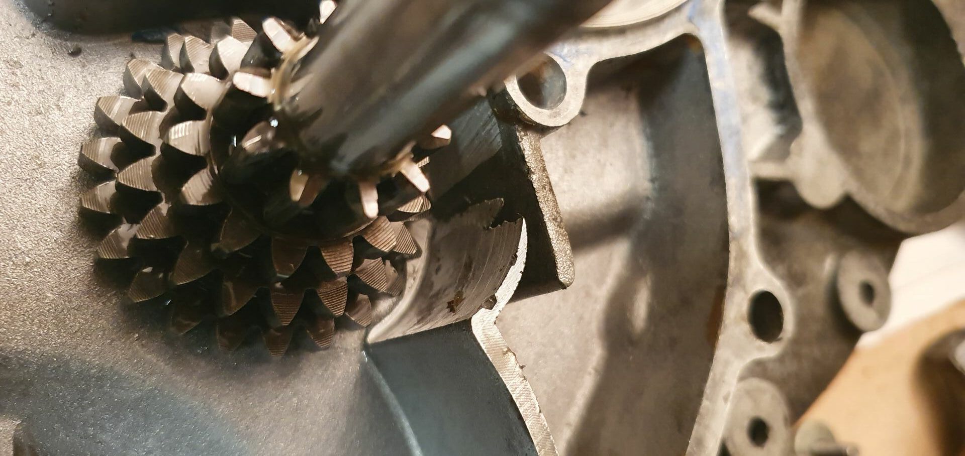

    Auffällig ist der Übergang in den Radiu, dort ist ein Absatz zu sehen. Die Wangen kann ich nicht beurteilen ob das ok ist oder nicht. In Summe finde ich sie doch gut verschlissen. Ist ein Tausch notwendig? Wenn ja welche würdet ihr bei meinem Setup empfehlen?

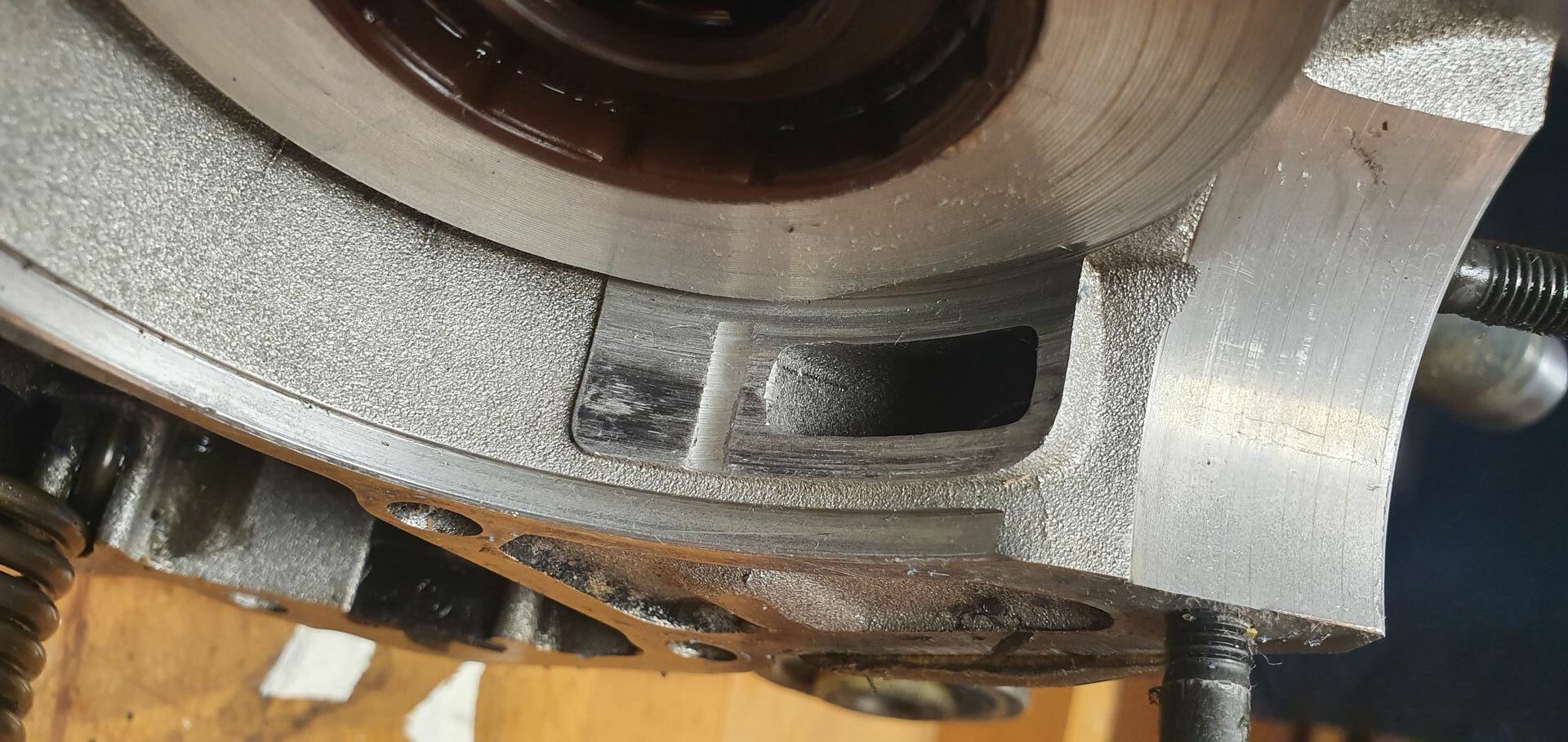

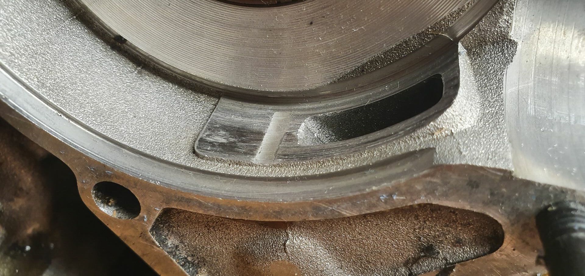

    Die kleine Motorhälfte hat Beschädigungen am Gehäuse im Getrieberaum. Ist das schlimm? Welche Funktion steckt da überhaupt dahinter?
    Ansonsten habe ich nichts auffälliges gefunden. Wenn weitere Bilder von Nöten sind ist das dieses Mal möglich.
    Simmerringe sind richtig verbaut und dicht. Hab ein Erfahrenen Mann dabei der aber leider nicht dabei war um sich KW und Drehschieber anzuschauen... Das kommt jetzt. Natürlich zeige ich euch diesmal alles im Detail bevor ich es wieder zusammenbaue.
    Gäbe es denn hier im Umfeld 68519 jemanden der im Zweifel auch mal vor Ort gucken kann (natürlich gegen eine Entschädigung)?
    Gruß Mario
    Ja war blöd das ich das Detailfoto einfach vergessen habe, jedoch sind am Drehschieber keinerlei erkennbare abnutzungsspure.
    Gehe ich recht in der Annahme das egal wie es um den Drehschieber steht, er nicht für das ansaugen generell verantwortlich ist? Er dichten doch "nur" ab, der Sog entsteht doch durch die Kolbenbewegung in Konbination mit einem Dichten Gehäuse inclusive Siri.
    Also für mich ist der Drehschieber definitiv i.O. Was haltet ihr von der Zylinder Idee?
