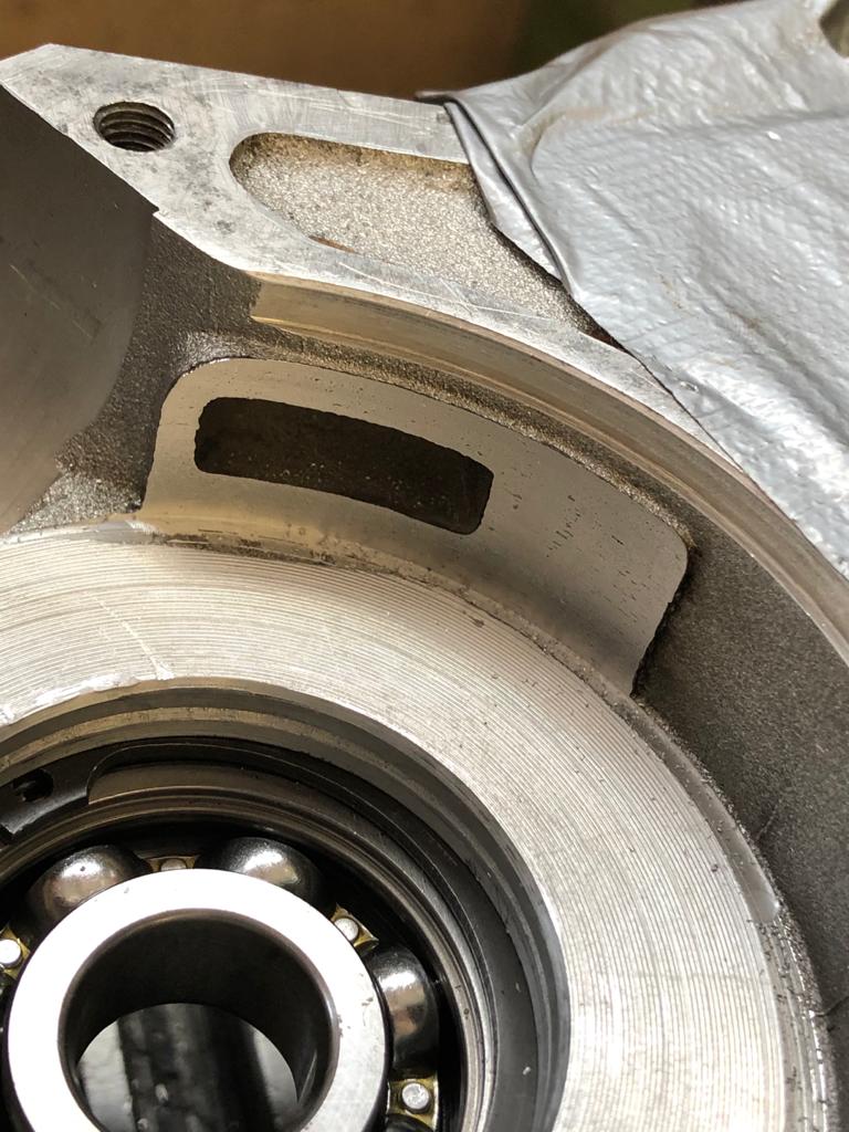

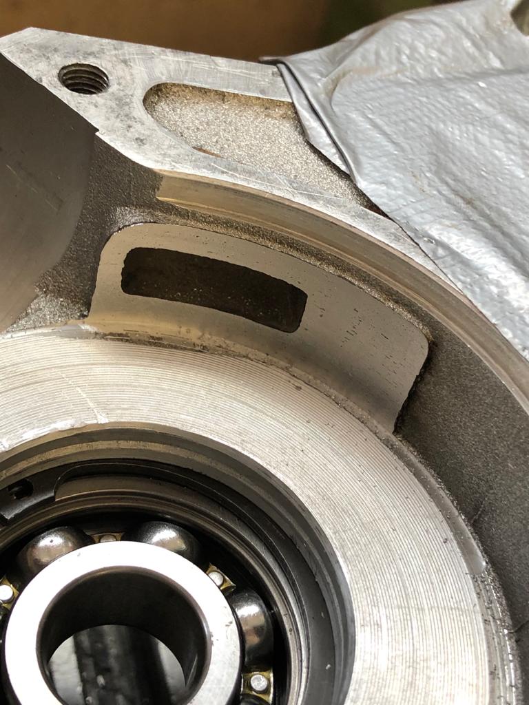

    Rille auffüllen macht nur dann Sinn, wenn die Einlassöffnung entsprechend aufgerissen werden soll.
    Lass das so wie es ist.

    Ist es auch normal das die Wangen so schräg auslaufen?
    Diese Frage verstehe ich nicht.
    Es gibt nur eine Steuerwange ( die Zweite hat keine Funktion bei der Einlasssteuerung ) .
    Wenn du mit "schräg auslaufen " die Enden meinst: Ja, das ist so.
    lelox
    Man lernt nie aus - dass das werkseitig so gefertigt ist.

    Danke ja, das habe ich gemeint. Nun die Frage aller Fragen: Was soll ich tun? Eine neue Welle kaufen? Welche? und meint ihr das es daran liegen könnte das sie kein Sprit bekommen hat? Ich persönlich finde das die KW zwar derb verschlissen ist, denke aber nicht das die neue mein eigentliches Problem lösen wird, aber sonst ist eben auch nichts auffälliges zu sehen...

    So ich mach mal ein Vorschlag:
    Mazzuchelli race oder die Pinasco Rennwelle
    reicht die günstige oder bringt die Pinasco den Mehrwert an Qualität?
    Würde dann langsam bestellen und mich wieder an den Zusammenbau wagen wenn keine Einwände mehr kommen.

    Mazzuchelli reicht völlig

    Über den Drehschieber würde ich noch ein wenig Uhu Endfest streichen fürs gute Gewissen und etwas weniger Riefen. Schön ist er nicht mehr aber vielleicht läuft's ja.

    Der DS hat schon ein paar Macken.
    Falls es danach nicht geht musst du dich halt nach einem Membran ASS umschauen.

    Also ich will an dem Punkt wo ich bin nichts mehr dem Zufall überlassen und die Uhu Geschichte traue ich mir nicht zu. Ich werde den DS dann zum überholen schicken, dann kann ich mir sicher sein das es richtig ist. Die Zeit und das Geld sollte ich mir noch gönnen.

    Mach doch einfach nen Membran ASS drauf, kostet etwa das gleiche wie die DS Revision und Du kannst in 3 Tagen wieder los legen.
    Wenn man Lust hat kann man den alten DS noch weg fräsen, der Motor nimmt sich dann einfach Sprit wen er ihn braucht.
    Denke gerade als Laie ist das die einfachste Lösung.

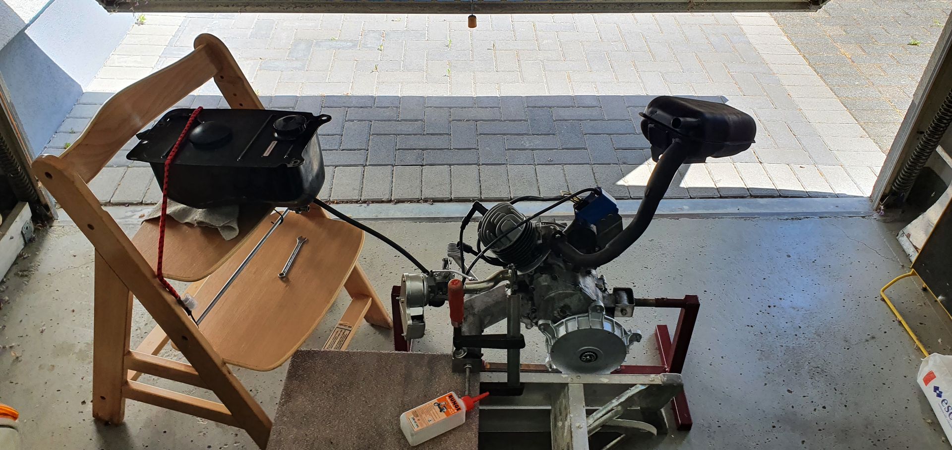

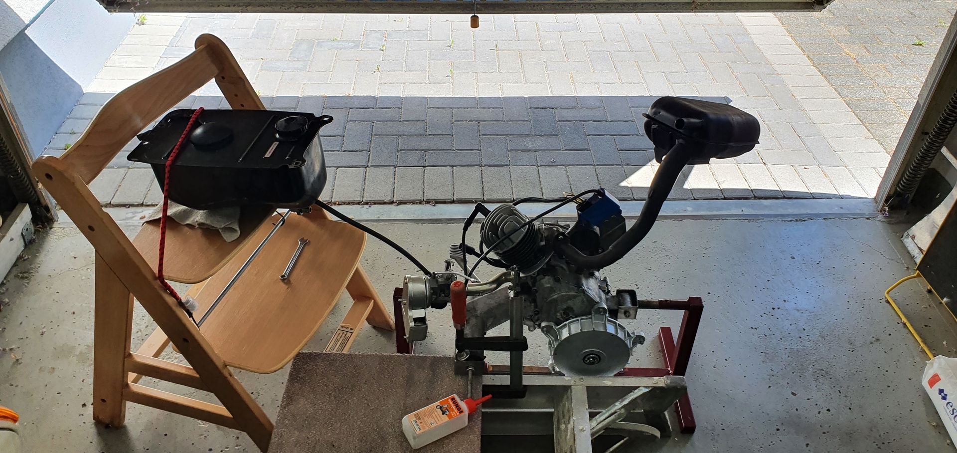

    So heute war der Tag der Tage. Auf dem "Prüfstand" ist sie nach Kick Nummer 3 endlich wieder angesprungen. Ob es nun die KW oder Drehschieber war oder beides oder irgendwas anderes... Ich weiß es nicht, ist mir jetzt aber auch egal, denn sie läuft.
    Jetzt kommt der Motor die Tage wieder dahin wo er hingehört und dann kann ich endlich wieder Vespa fahren genießen.
    Danke an das Forum für die vielen Anregungen und Hilfestellungen, ohne euch wäre sie heute nicht angesprungen!
    Gruß Mario

    Freut mich - und einen Prüfstand mit Stokke als Tanklager und Auspuff hochgelegt sprechen für gute Impro-Ideen...

    Ja aber der Motorhalter muss noch optimiert werden, bisher wird er nur Radial geklemmt, die Kraft reicht nicht wenn man den Motor ankickt. Hier werde ich noch feste Stellrasten setzten/ Bohren, das sich nichts verdrehen kann!

    • May 28, 2020 at 13:26
    • #99
    Super das es klappt!
    ABER
    Warum basteln so viele an einem "Testaufbau"?
    In der Zeit hat man den Motor ja schon fast eingebaut.
    Bedüsung usw. wird sich ja eh erst beim fahren abzeichnen.
    Ich drücke seit langem alle meine Motoren ab.
    Sehe ich als sehr wichtig an!
    Da finde ich um Welten mehr Probleme als wenn er mal im Stand läuft.
    Wenn die dicht sind, rein damit!

    Nachdem ich letztes Mal den Motor ohne Prüfling verbaut hatte und alles fertig gemacht hatte (ohne Erfolg) wollte ich diesmal auf Nummer sicher gehen. Er stand ja eh zum montieren in der Vorrichtung.
    Leider fehlen mir die Mittel um den Motor vorab abzudrücken. Vielleicht die nächste Anschaffung :)
