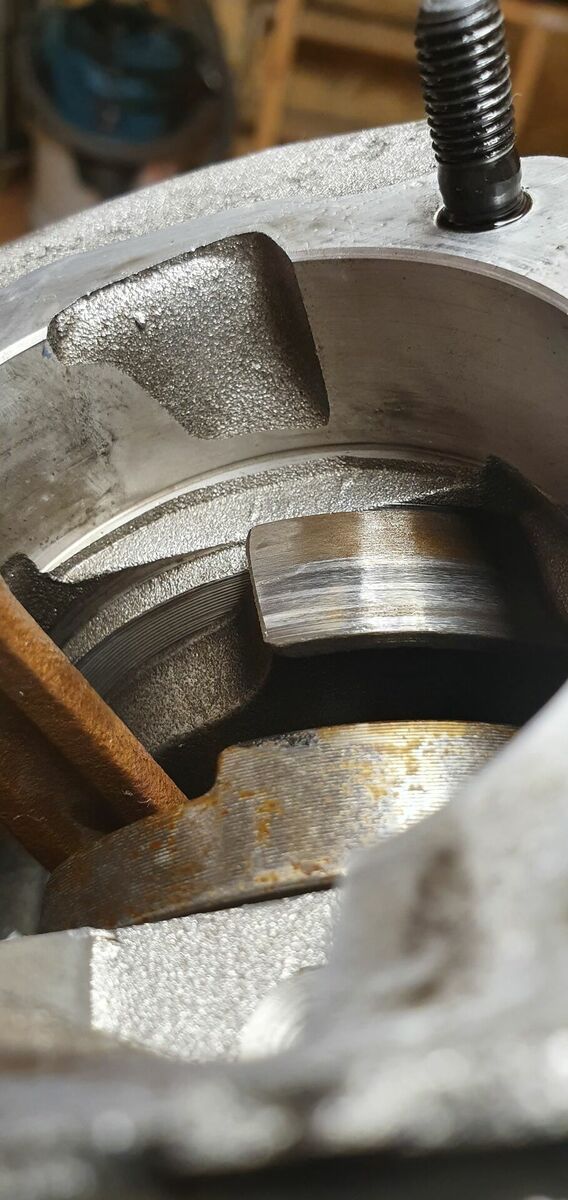

    Ich hab mal alles runter gebaut um mir mal den Drehschieber genau anzuschauen. Habe leider keine Fühlerlehr zum messen (ist bestellt). Optisch würde mich mal eure Meining interessieren. Aktuell habe ich Salatöl im Ass Anschluss stehen um mal zu schauen wie dicht alles ist.
    Anbei auch Bilder vom gefressenen Kolben. Zylinder ist top. Leider hat der Kopf auch Schaden genommen da wohl Metallstücke zwischen Kolben und Kopf waren. Generell ist der Kurbelraum finde ich sehr schmutzig warum auch immer...

    Die Drehschieber-Dichtfläche im Motor wird nicht mehr gut aussehen, allein vom Zustand der Kurbelwange ausgehend...
    Der Zylinder dürfte eigentlich auch nicht mehr so toll aussehen...

    Also Zylinder wie auf dem Bild zu sehen ist top top, nichtmal eine Riefe. Am Drehschieber selbst erkenne und erfühlen ich auch keine Riefe.

    also die kurbelwellenwange sieht schon ein bisserl in mitleidenschaft gezogen aus...
    wenn in dem harten metall da leichte riefen sind, kann der drehschiebder eigentlich gar nicht mehr komplett in ordnung sein...
    für mich sieht das eher nach einem klemmer aus...

    HansOlo hat schon darauf hingewiesen, dass die Schäden an der KW-Steuerwange ( auch die sichtbaren Scharten an der Kante ) nicht ohne Schaden am Gehäuse entstanden sein können. Einzige Ausnahme aus meiner Sicht: Die KW hat vorher in einem anderen Gehäuse Schaden angerichtet und selbst Schaden genommen.
    Auch der Feuersteg des Kolbens zeigt Ausbrüche.
    Der Salatöltest sagt nicht viel. Der Drehschieber muss geschlossen den Vorverdichtungsdruck halten - sonst findet keine Spülung mit Fruschgas statt. Zumindest für einen kurzen Zeitraum sollte der geschlossene Drehschieber einen geringen Überdruck halten, nicht Salatöl...
    Wenn der Reservekolben neu ist, hat er vermutlich Normalmaß, Auch wenn die auf dem Foto sichtbare Zylinderlauffläche unbeschädigt wirkt, wirkt sie auf mich extrem blank. Das könnte ein Hinweis auf eine hohe Laufleistung mit entsorechend hohem Verschleiß sein.
