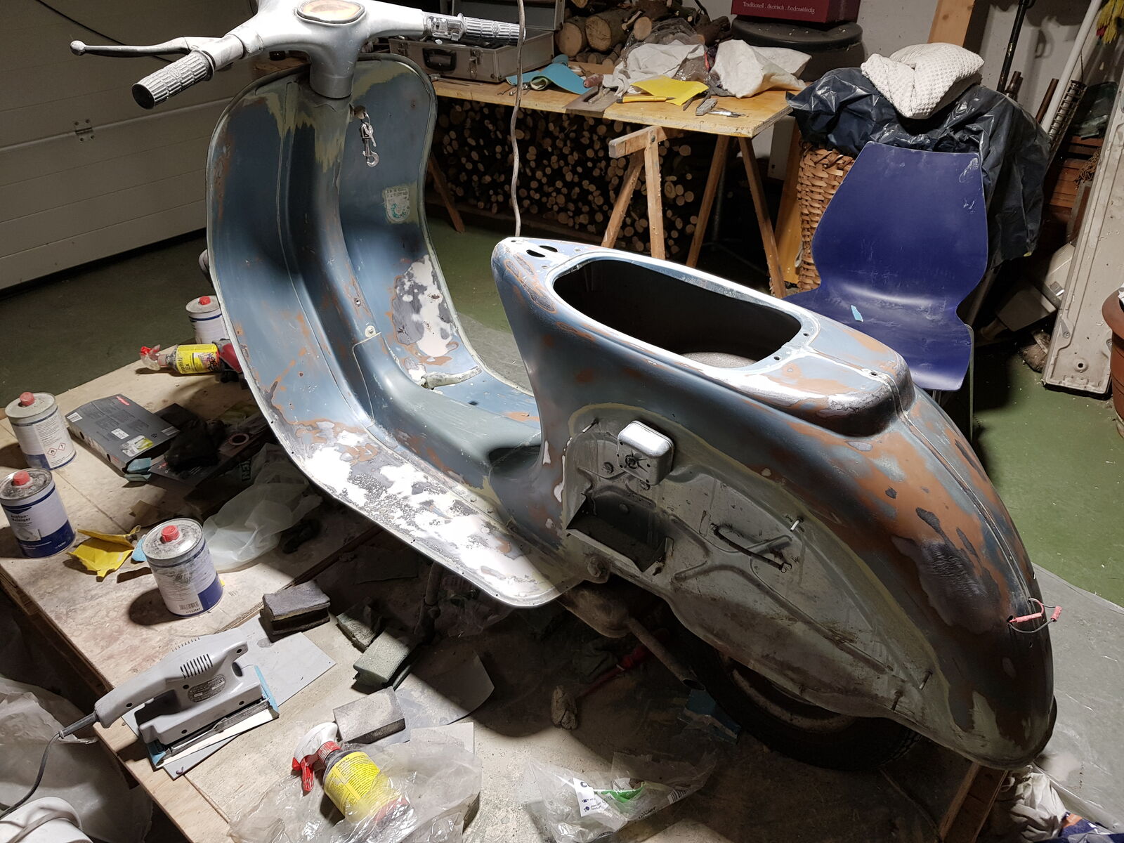

    Vespa wird heute übrigens komplett zerlegt und natürlich werden alle Lager, Gabel, Elektrik, Züge usw neu gemacht. Sollte die eine Seitenbacke und der Kotflügel komplett blank sein. Habt ihr eine Quelle wo man solche Teile vielleicht mit o Lack bekommt die gängigen Verkaufsplattformen habe ich schon ohne Erfolg durchforstet.

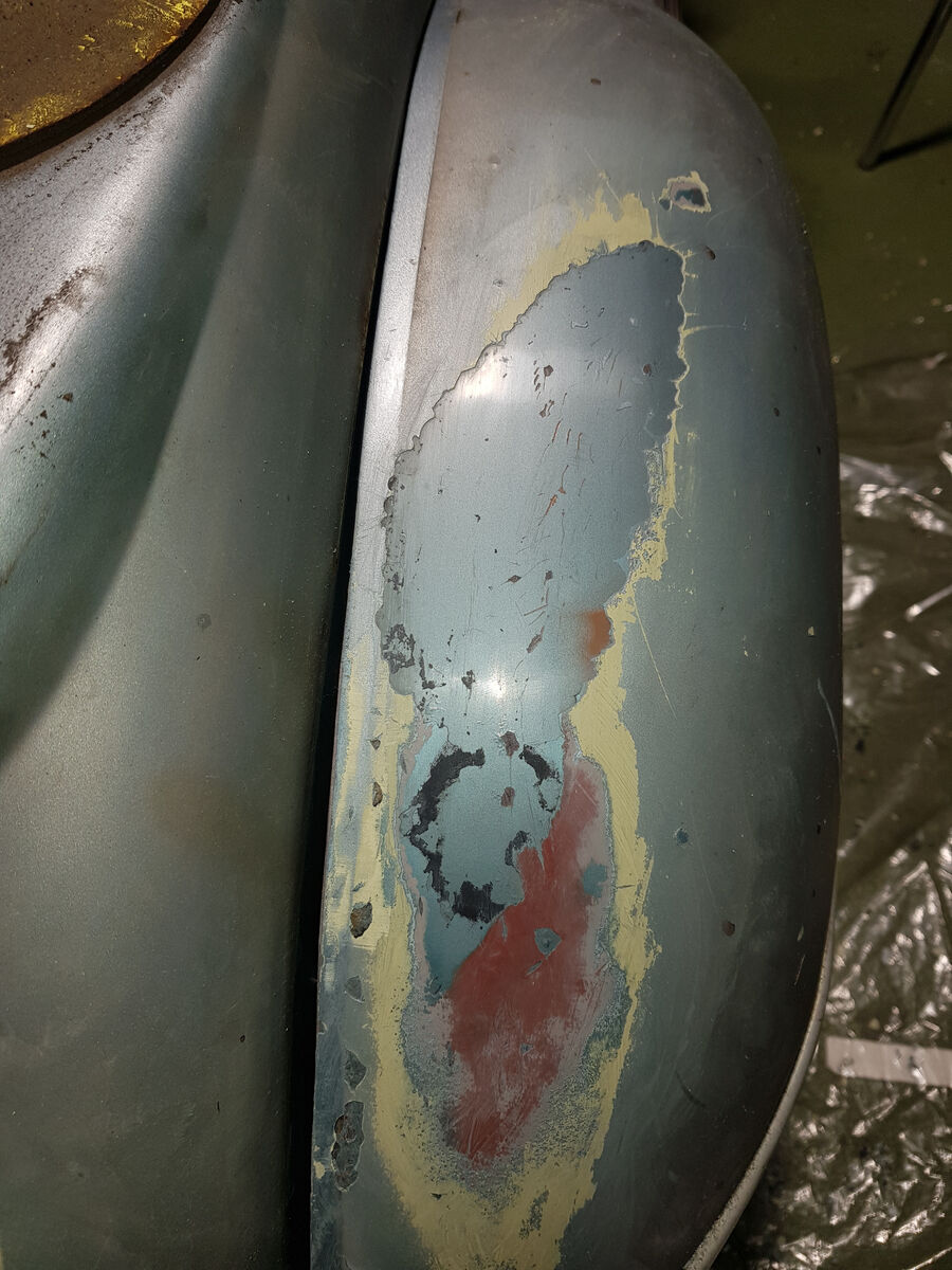

    bin mittlerweile weitergekommen und wieder mal an dem Punkt dass ich mir gar nicht mehr so sicher bin, ob das ganze Sinn macht. Nicht nur weil an manchen Stellen wenig o Lack vorhanden ist sondern auch weil ich mir nicht sicher bin wie ich die blanken Stellen danach behandeln soll. Ich habe gelesen Ovatrol wird oft genommen allerdings soll es nicht ganz aushärten und klebrig sein. Und ich habe auch gelesen da mann es nie mehr so wirklich zu 100% entfernen kann ist eine spätere Lackierung schwierig bis unmöglich. Sonst habe ich noch von anderen Mitteln oder Pulverbeschichtungen gelesen aber wirklich dauerhaft soll wohl nichts gegen Rost zuverlässig schützen bei blankem Blech. Hat jemand Erfahrungen dazu?

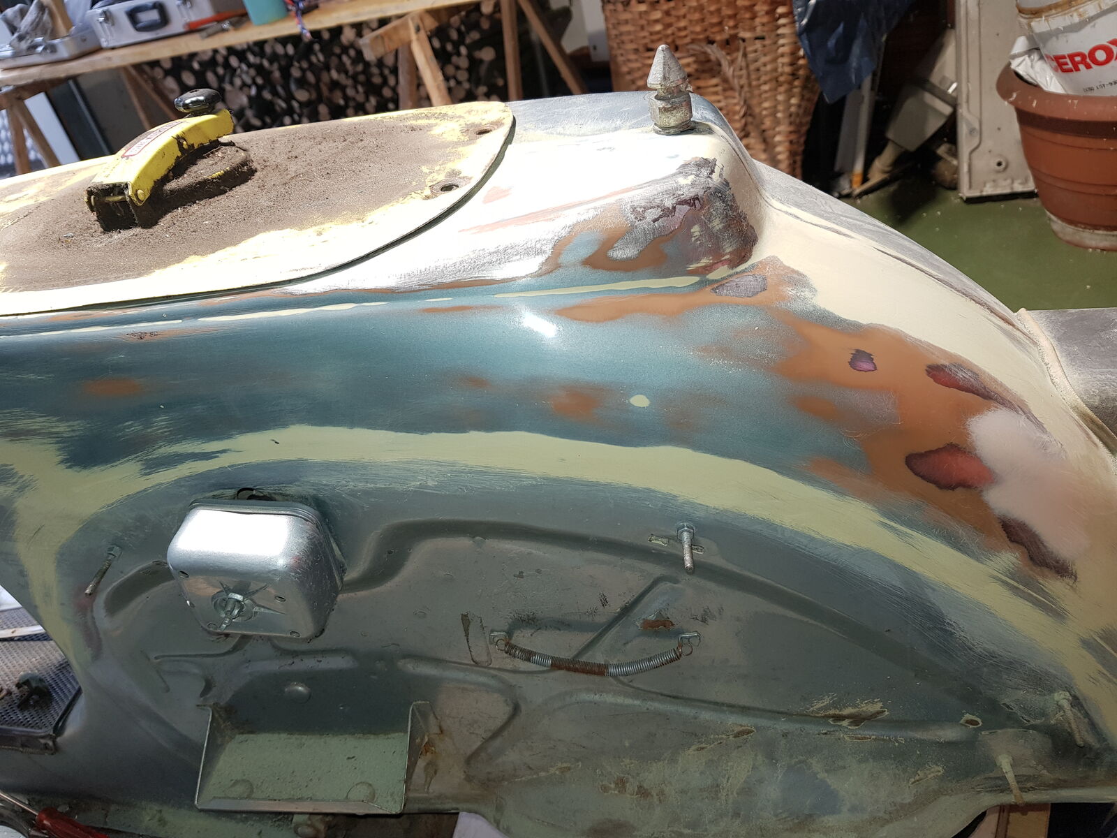

    Wie würdet ihr das Ergebnis meiner Freilegung beurteilen. Am Kotflügel vorne und auf der anderen Seitenbacke vermute ich keinen bis sehr sehr wenig o Lack.Hab da schon einige Stellen gemacht und da kommt nur Blech zum Vorschein. Kann man damit was anfangen oder ist eine Neulackierung doch eher die Lösung? Es sollte halt schon dann eine dauerhafte Lösung sein und mich nicht ein Rostproblem in einem Jahr heimsuchen.
    Das positive, die Substanz schätze ich als sehr gut ein. Habe eigentlich bis auf ein paar Pünktchen keinen Rost gefunden bis jetzt.

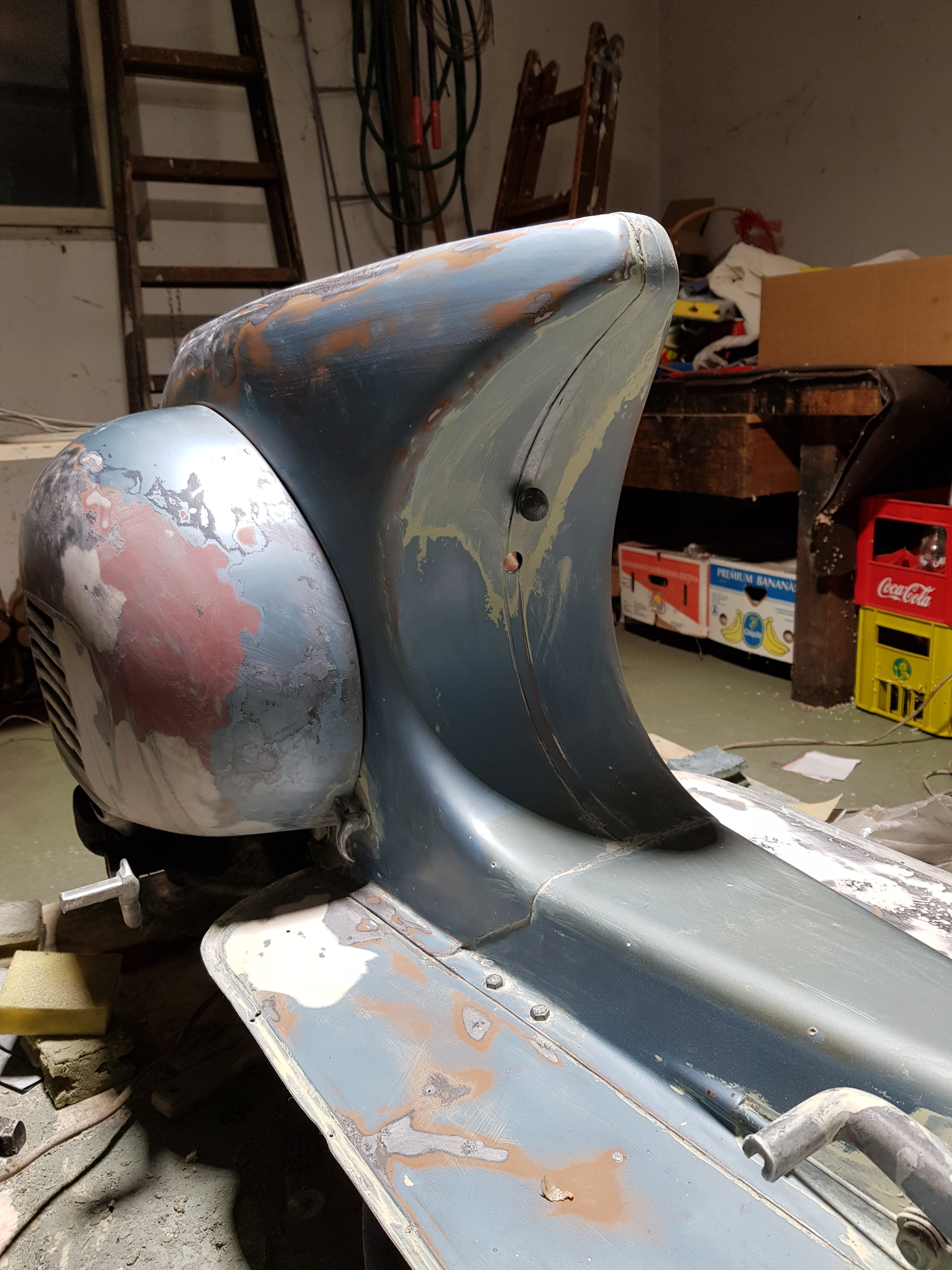

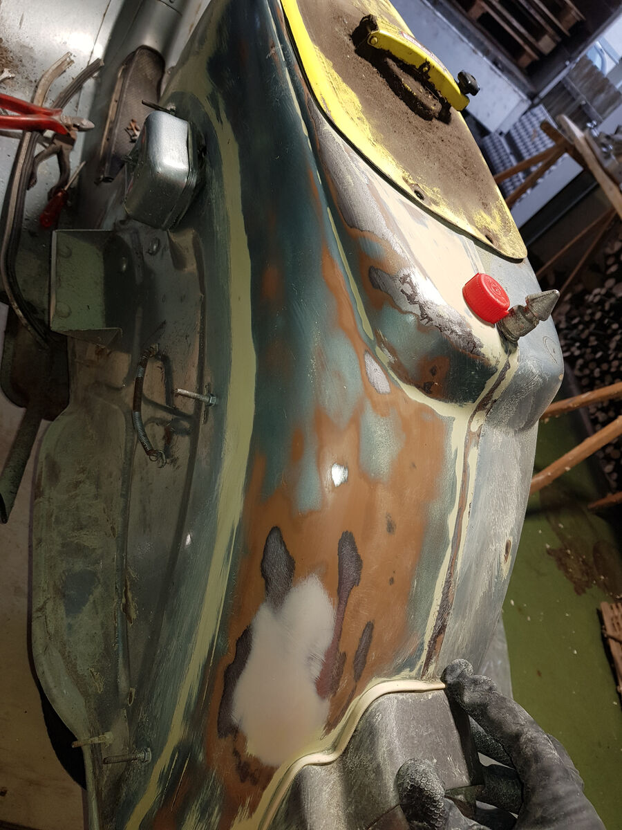

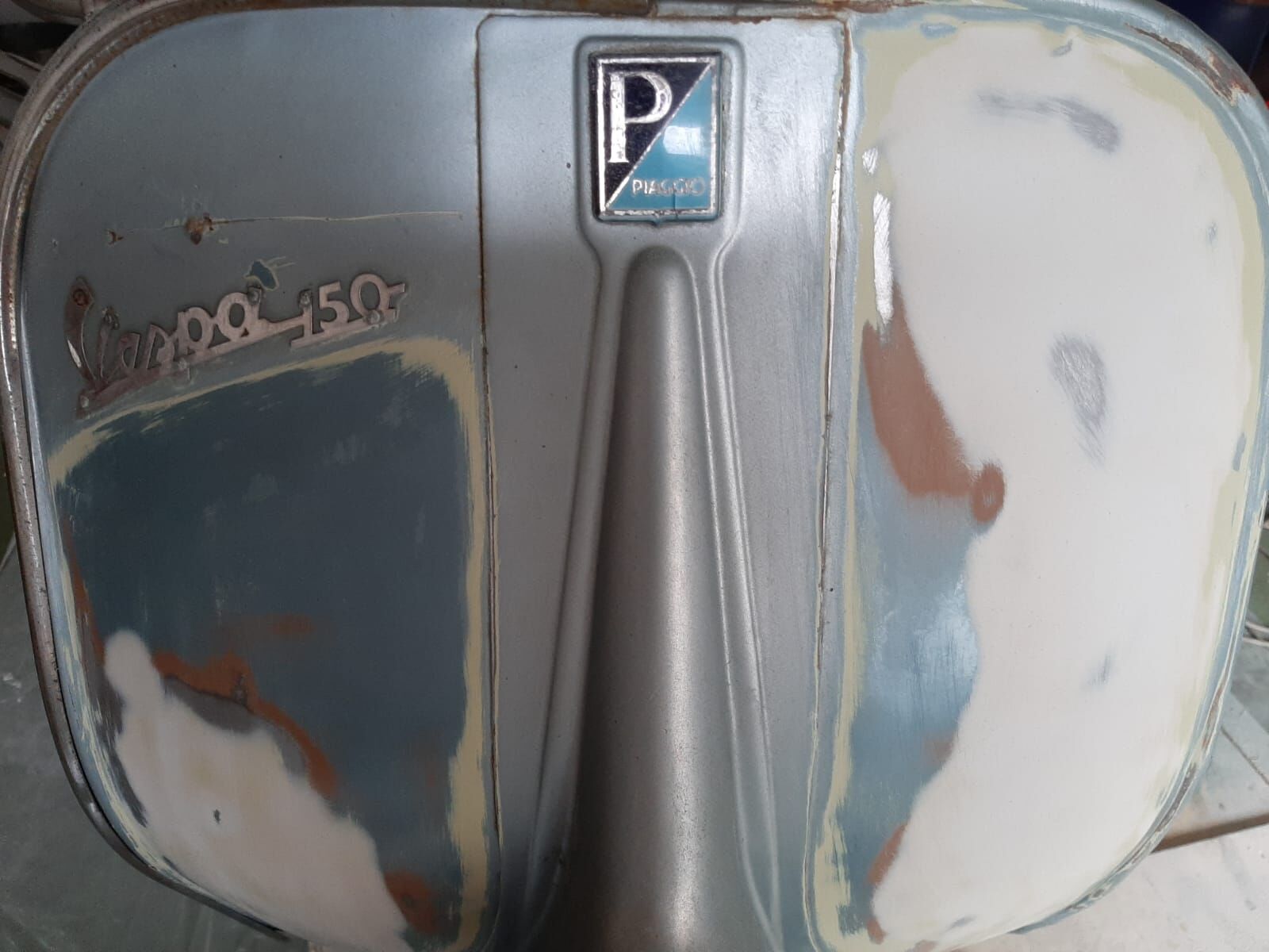

    Verstehe jetzt was ihr meint. Felgen und Modelle sehen übrigens super aus nur leider wohnst du nicht gerade um die Ecke. Werde jetzt einmal schauen, ob ich einen Fachmann für Lack und Motor finde, da ich schon sehe: Ich brauche unbedingt Hilfe so wird das nichts. Anbei noch ein Bild von der zweiten Seite. Da ist zumindest nicht alles gespachtelt. Bis auf weiteres werde ich jetzt einmal abwarten bis ich einen Fachmann finde.

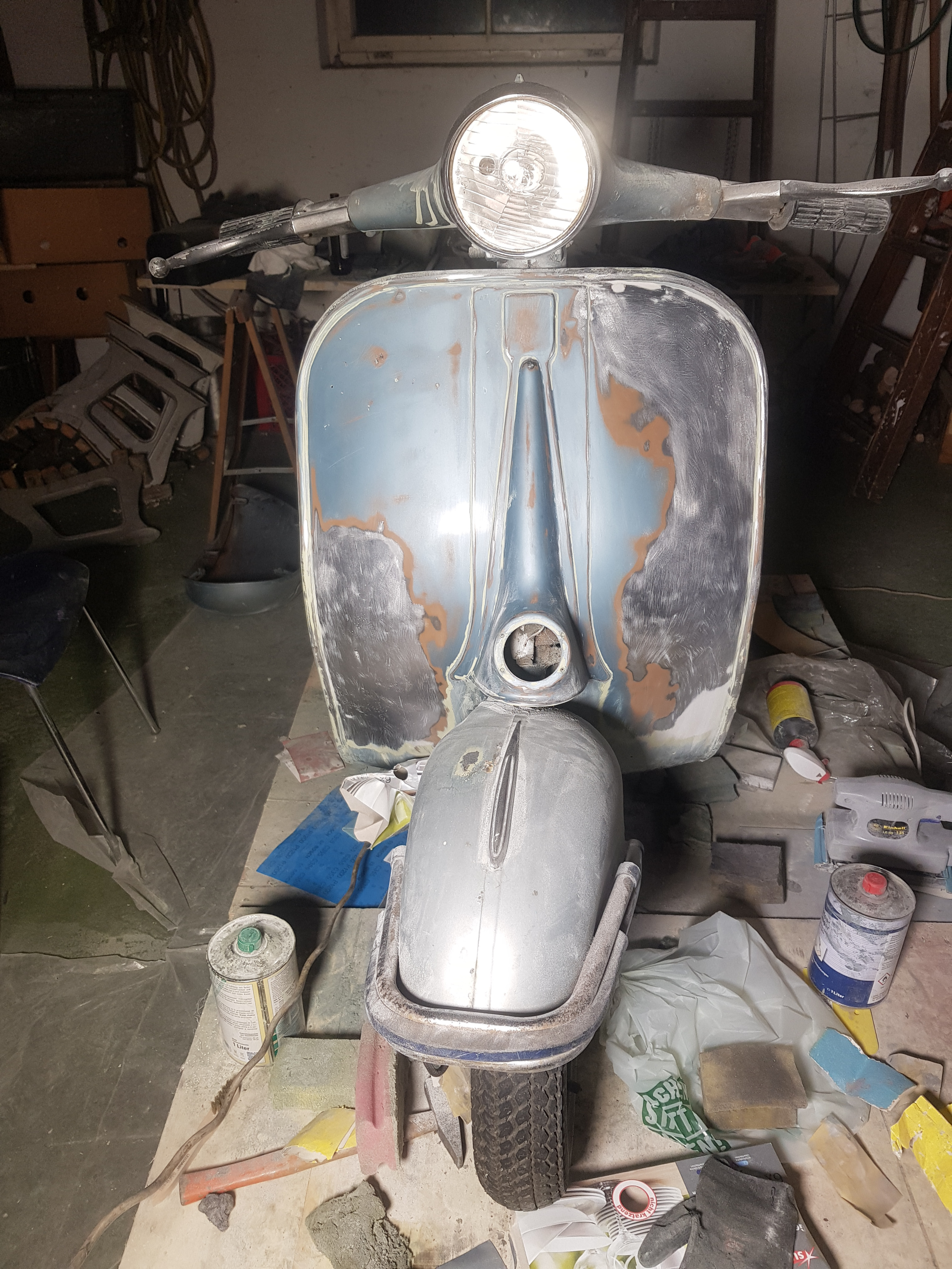

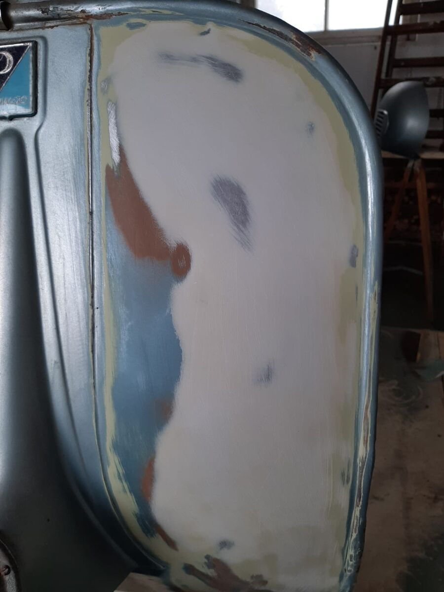

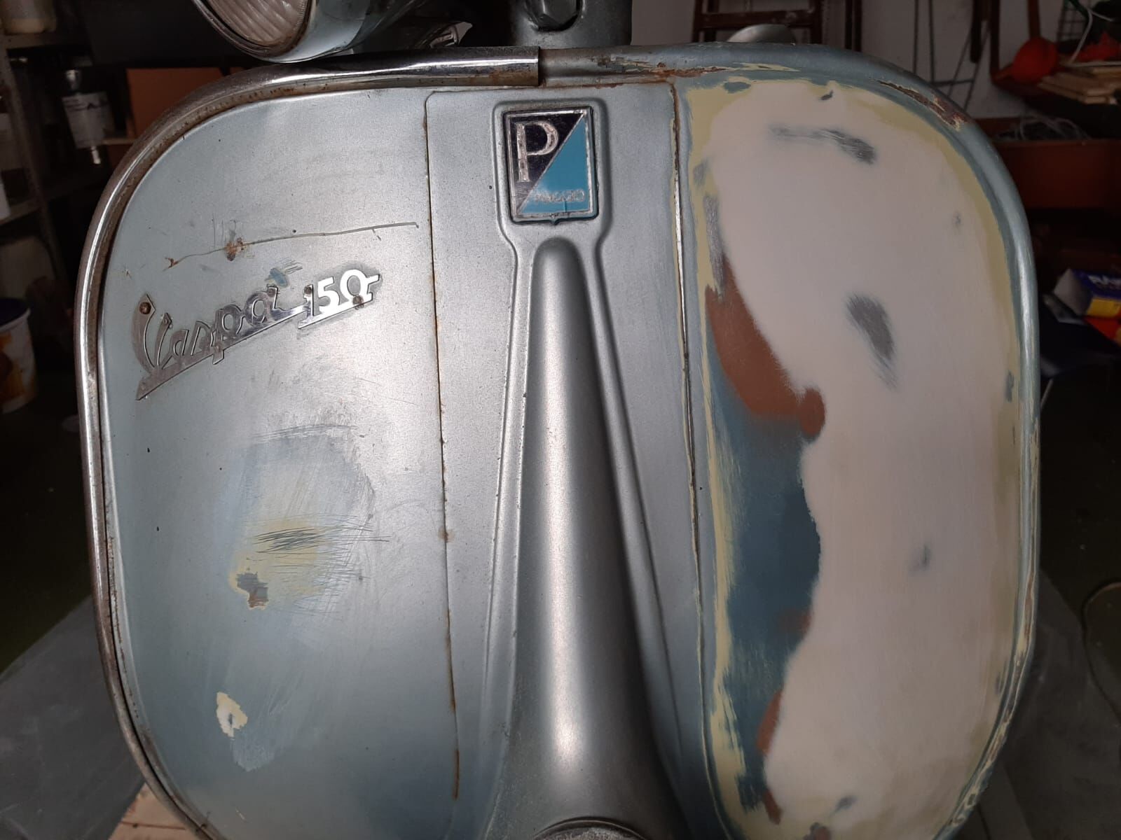

    Wäre heute wieder fleißig gewesen nur leider bedeutet das Ergebnis denke ich das Ende meines o Lack Projekts. Am vorderen Schild ist so gut wie nur Spachtelmasse. Das einzige um etwas originales an dieser Stelle zu erhalten wäre die Spachtelmasse weckzuschleifen bis aufs blanke Blech und ob das so sinnvoll ist weiß ich nicht. Denke das dann zu erhalten ohne dass es ruckzuck rostet ist sicher schwierig.
    Für Ideen Meinungen bin ich wie immer dankbar.......

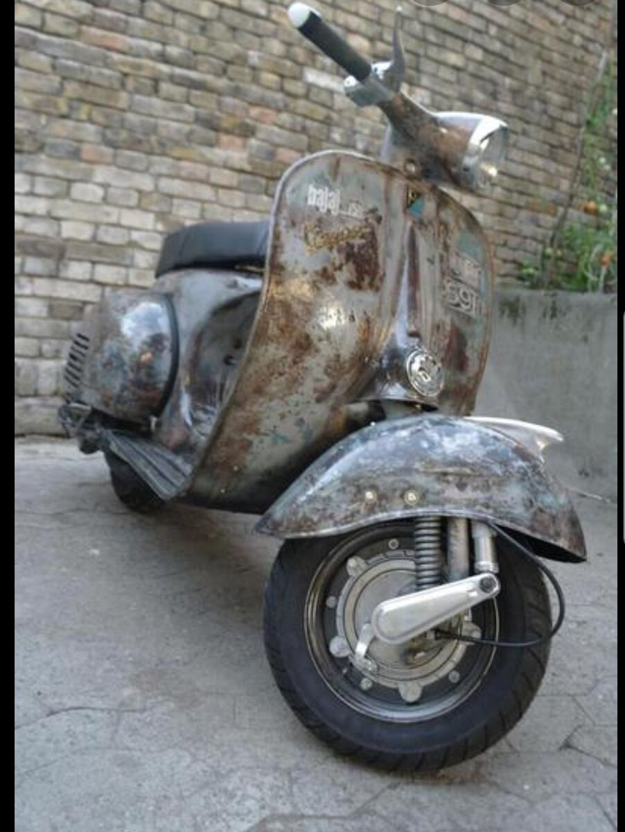

    So nun weiß ich aber als kompletter Neuling natürlich nicht wann z.B. wie hier zu viel gespachtelt worden ist..... Ich finde einfach nicht wirklich vorher, zwischendrin und nachher Bilder, dass ich mich orientieren könnte wie es den ungefähr ausschauen könnte. Ich habe auch noch keine Bilder gesehen, wo wie jetzt bei mir o Lack Grundierung in braun und Blech sich abwechseln. Hat irgendwie etwas von Militärlook :)
    Bei den meisten Freilegungen in den Foren die ich gefunden habe mit Bildern ist so ziemlich das meiste an o Lack vorhanden und ab und zu etwas Rost oder blankes Blech. So ein Muster wie bei mir habe ich noch nie gesehen und leider zu wenig Vorstellungskraft.
    Eine Antwort die ich mit meiner Frage erhofft hätte wäre z.B. Würde weitermachen, war bei mir auch so mit den und den Stellen könntest du das machen und sie so behandeln weil das aus dem und dem Grund meiner Meinung nach gut aussieht. Habe das auch gemacht war bei mir ähnlich hier ein Bild wie sie jezt fertiger aussieht.
    Ich poste noch zwei Bilder was mir durchaus gefällt nur kommt mir im Moment vor, dass sie so nicht aussehen wird...... Alt und mit Geschichte finde ich super. Aber die Geschichte sollte nicht sein. Irgendwer hat herumgebastelt und Geschliffen und drüberlackiert :)

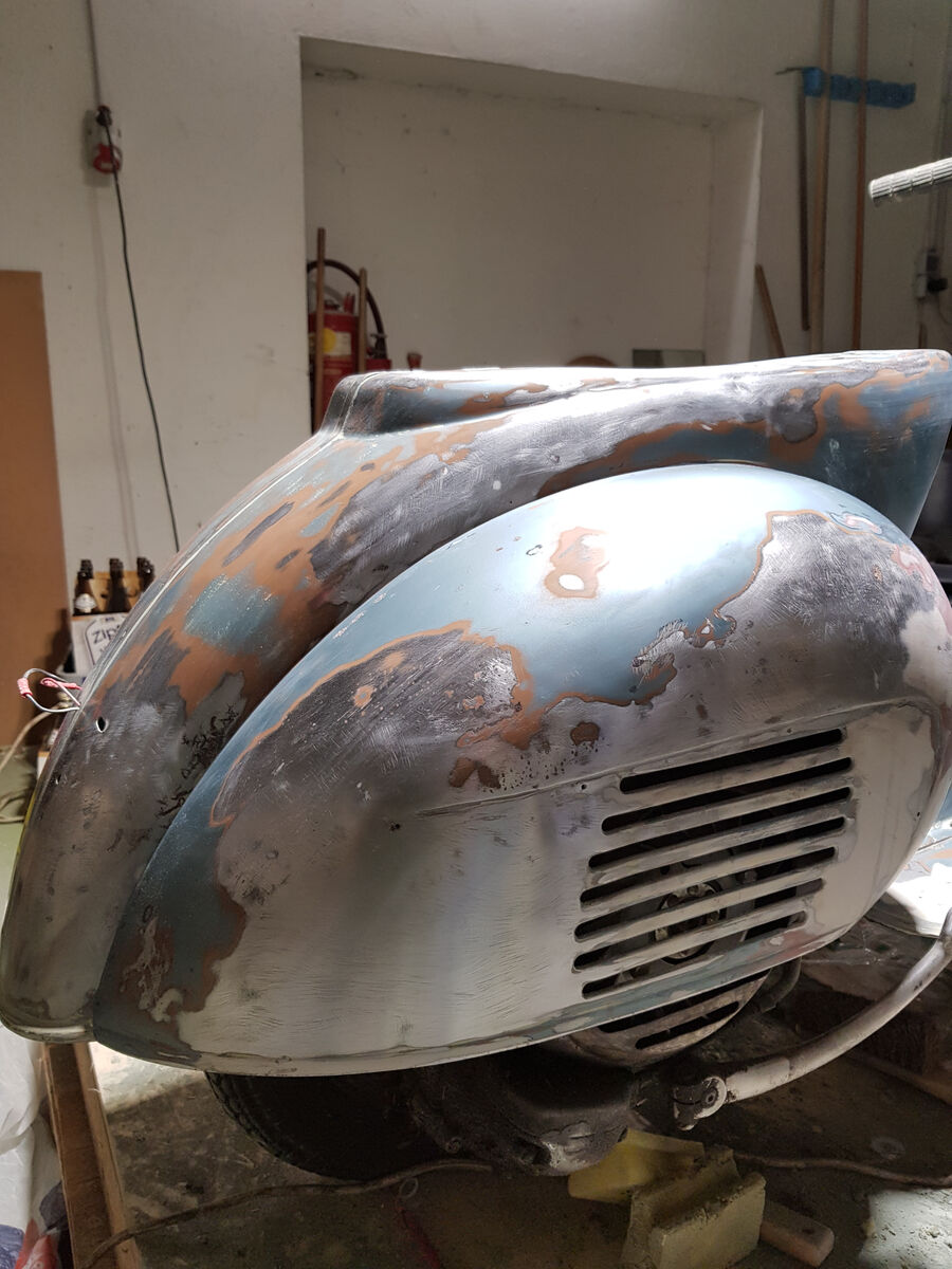

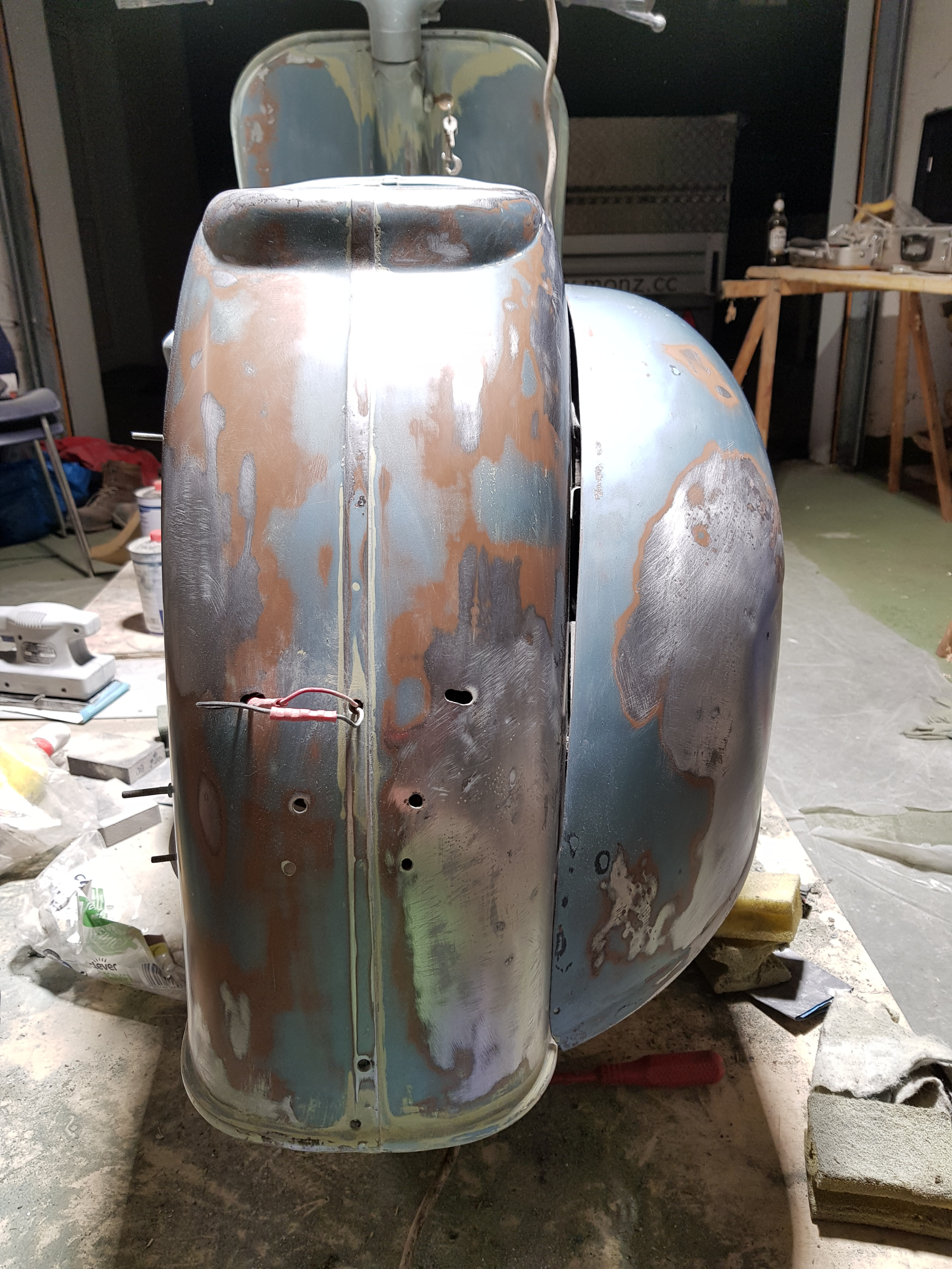

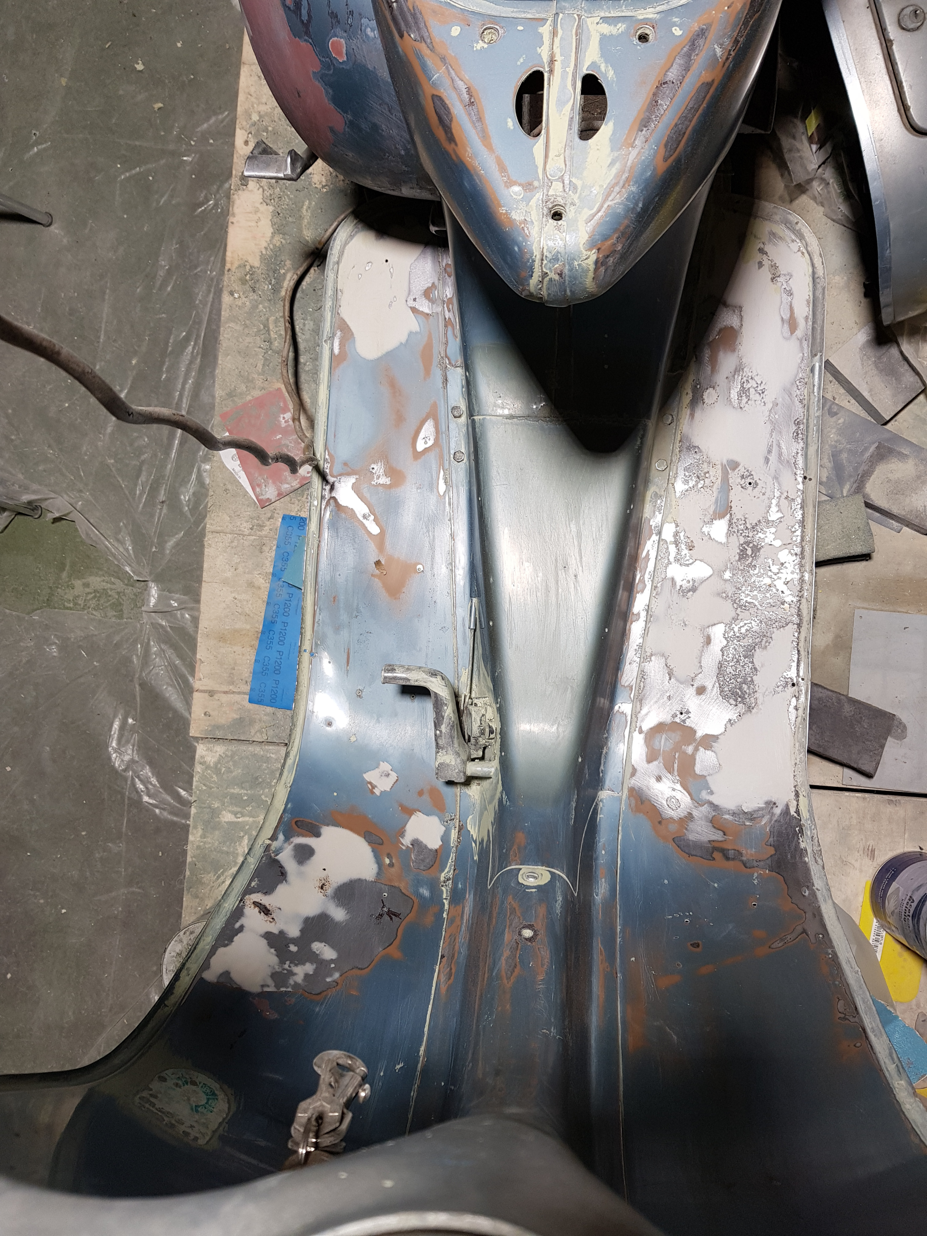

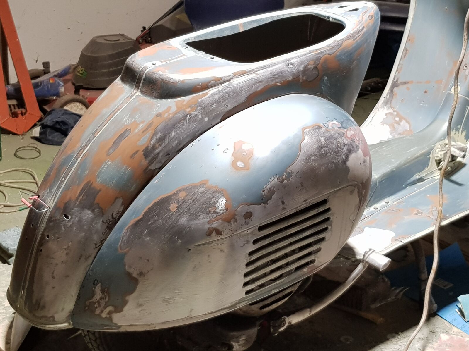

    ich bin wieder ein Bisschen weiter gekommen kann das Ergebnis aber nicht bewerten und bräuchte deswegen euren Rat. Anbei ein paar Bilder von den ersten freigelegten Stellen. Es ist alles dabei vom Originallack über die original Grundierung (das Braune glaube ich zumindest) bis zu blankem Blech und Spachtelmasse. Sollte alles so oder so endlich ausschauen macht es dann Sinn weiter zu machen? Habe überhaupt kein Gefühl dafür was man jetzt bei der Freilegung sehen sollte, um daraus dann ein brauchbares Ergebnis zu erzielen was die vielen Arbeitsstunden rechtferigt.
    Verstehe ich und hätte ich auch so gesehen und gemacht. Mit dem wissen dass vorne zumindest zum Teil kein o Lack ist hätte ich immer die Frage im Kopf ob nicht alles sinnlos ist was ich bei der Seitenbacke gerade mache. deswegen werde ich an den Stellen anfangen die kritisch für den Gesamterfolg sind. Sollte ich dann draufkommen dass vorne alles gespachtelt ist und kein o Lack vorhanden spare ich mir den Rest.
    Ich habe früher als Hobby Thonet Stühle restauriert die das gleiche Problem mit dem überlackieren haben. Da habe ich auch immer mit den einfachen Teilen Füße usw begonnen bis ich 2 Mal eine gespachtelte Sitzfläche erwischt habe und dadurch alles umsonst war. Deswegen habe ich bei den anderen dann immer mit der Sitzfläche begonnen.....
    Werde noch an mehreren Stellen, z,B oben am Schild und im Fußraum am Schild bzw der zweiten Seitenbacke Probefreilegungen machen und wenn die passen von vorne anfangen und mich nach hinten durcharbeiten. So zumindest im Monet der Plan...

    das mit dem Fußschild war ein guter Tipp. Leider wurde bei meiner auch an dieser Stelle gespachtelt und unter der weißen Spachtelmasse komme ich auf das Blech. Genauso beim vorderen Kotflügel. Damit ist das mit dem o Lack freilegen wohl vom Tisch......
    Ist nur die Frage was ich jetzt mache. Kann mir wohl jetzt überlegen welche Farbe ich gerne hätte und muss mir einen Lackierer suchen.
