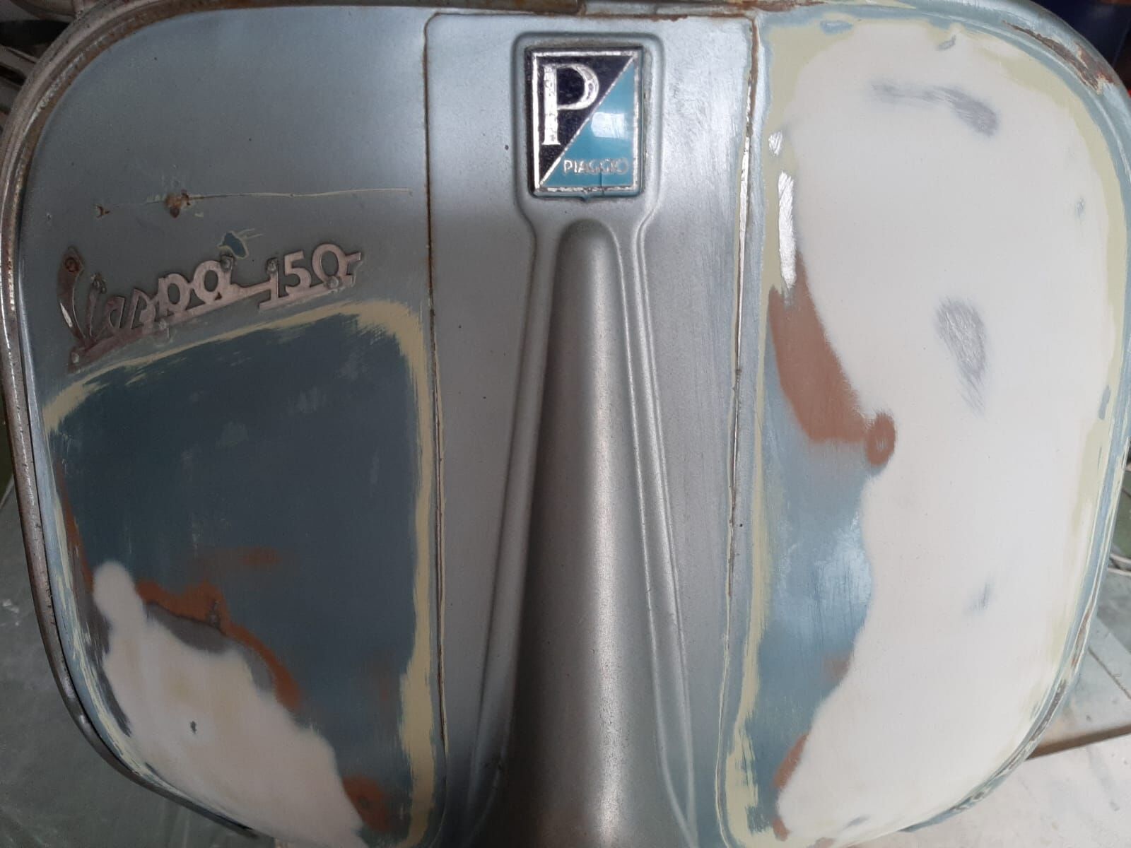

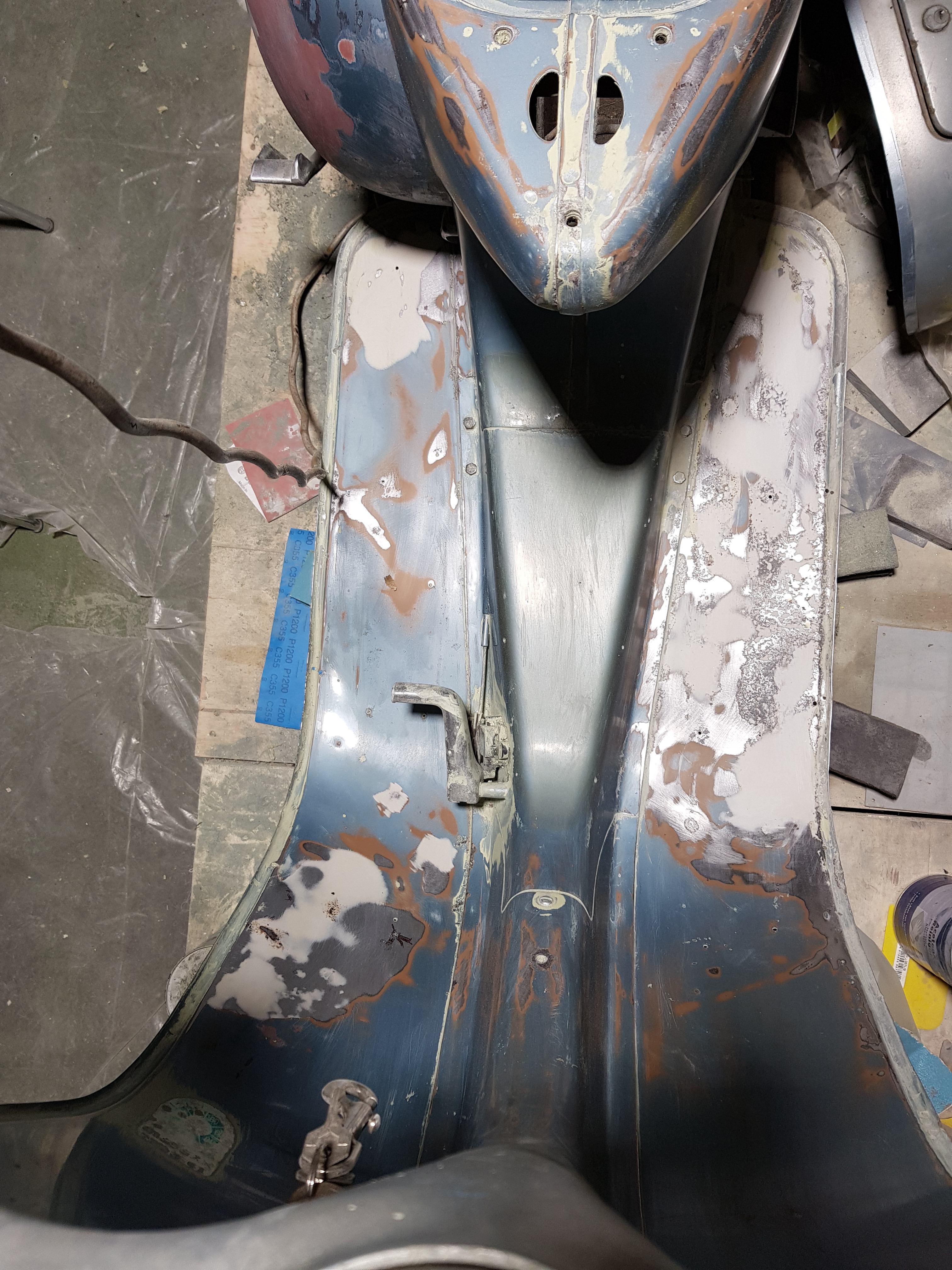

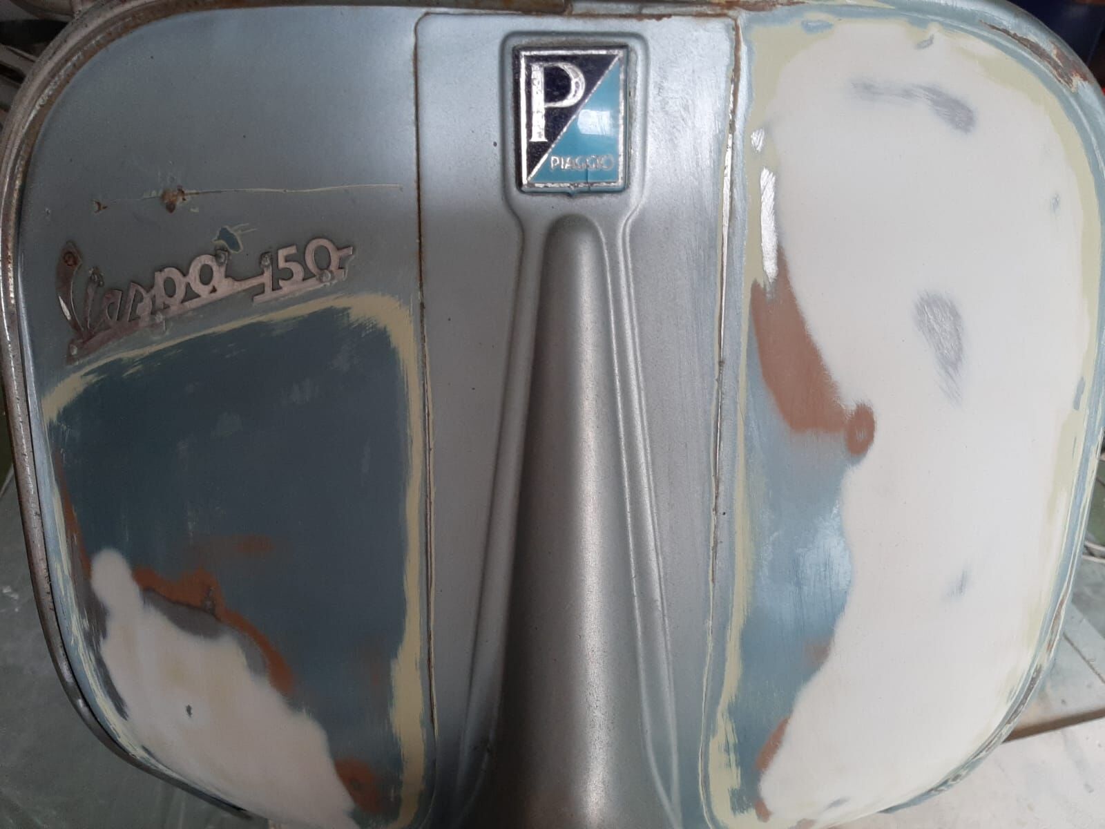

    Wäre heute wieder fleißig gewesen nur leider bedeutet das Ergebnis denke ich das Ende meines o Lack Projekts. Am vorderen Schild ist so gut wie nur Spachtelmasse. Das einzige um etwas originales an dieser Stelle zu erhalten wäre die Spachtelmasse weckzuschleifen bis aufs blanke Blech und ob das so sinnvoll ist weiß ich nicht. Denke das dann zu erhalten ohne dass es ruckzuck rostet ist sicher schwierig.
    Für Ideen Meinungen bin ich wie immer dankbar.......
    Weiß jemand was eine Neulackierung so ca. kostet? Vielleicht auch was eine komplette Motorrevision kostet?
    Teste doch mal, warum da Spachtel ist. Häufig wird der „nur“ zum Glätten genommen, weil die Lackierung da natürlich gerne mal Steinschläge hat.
    Das Beinschild lässt sich übrigens prima beilackieren und altern.

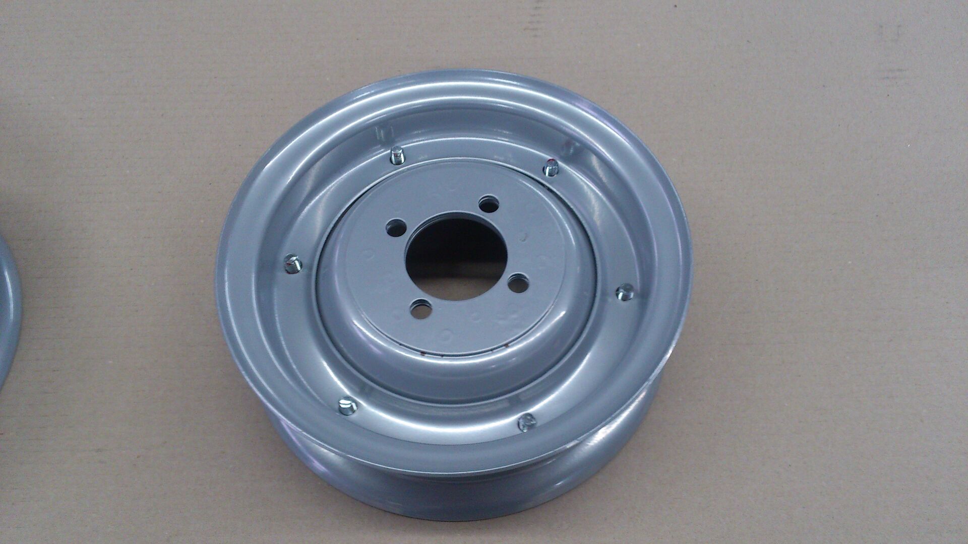

    Zum Thema Altern...

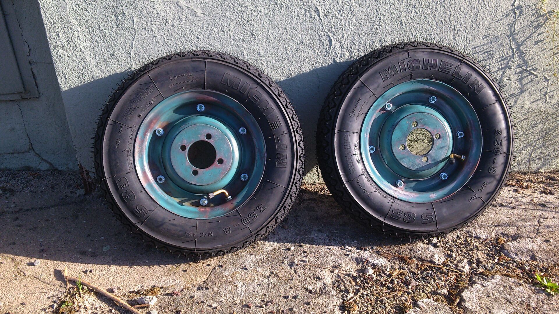

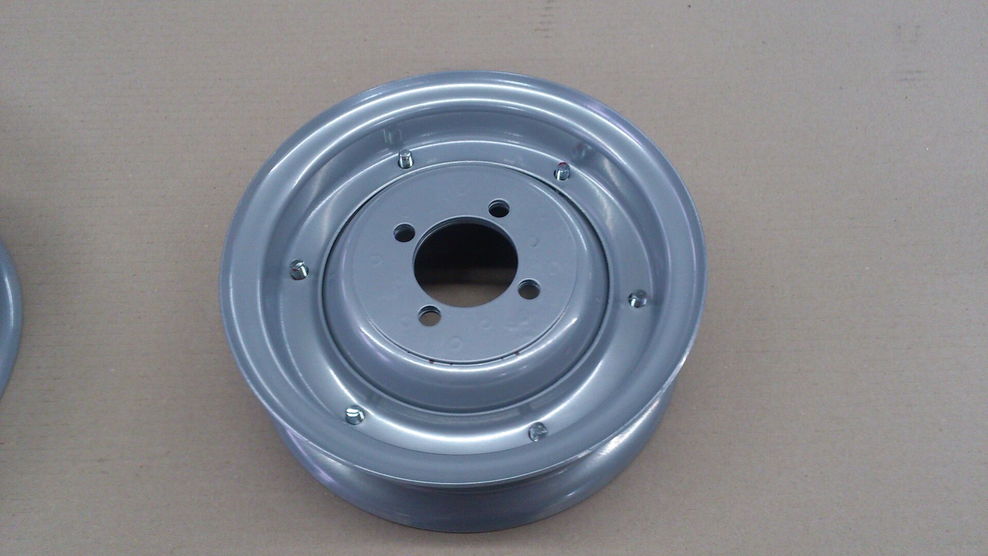

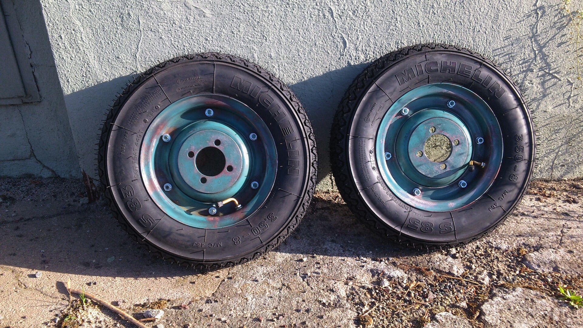

    Auf einen Roller mußten neue Räder, da durchgefaulte Felgen...in silber passten die gar nicht...der trickreiche Part war es, den Look des Rollers zu imitieren damit's nicht auffällt (siehe weiter unten)...
    Nach der Behandlung mit diversen Materialien - die Maßnahmen sind dreidimensional (schlecht auf dem Bild erkennbar) und nicht nur mit einfachem Farbauftrag durchgeführt:
    und am Fahrzeug sah's dann so aus:

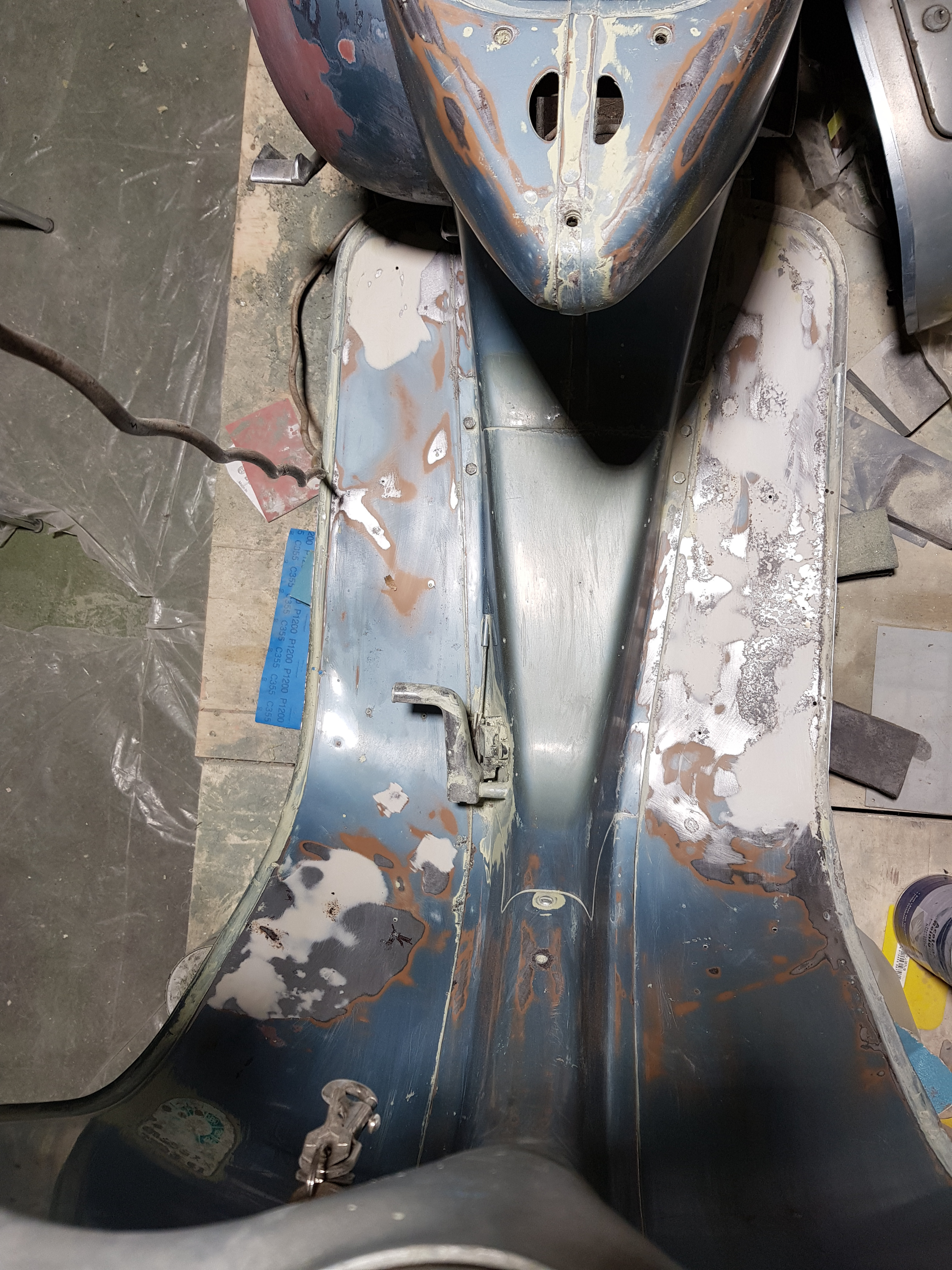

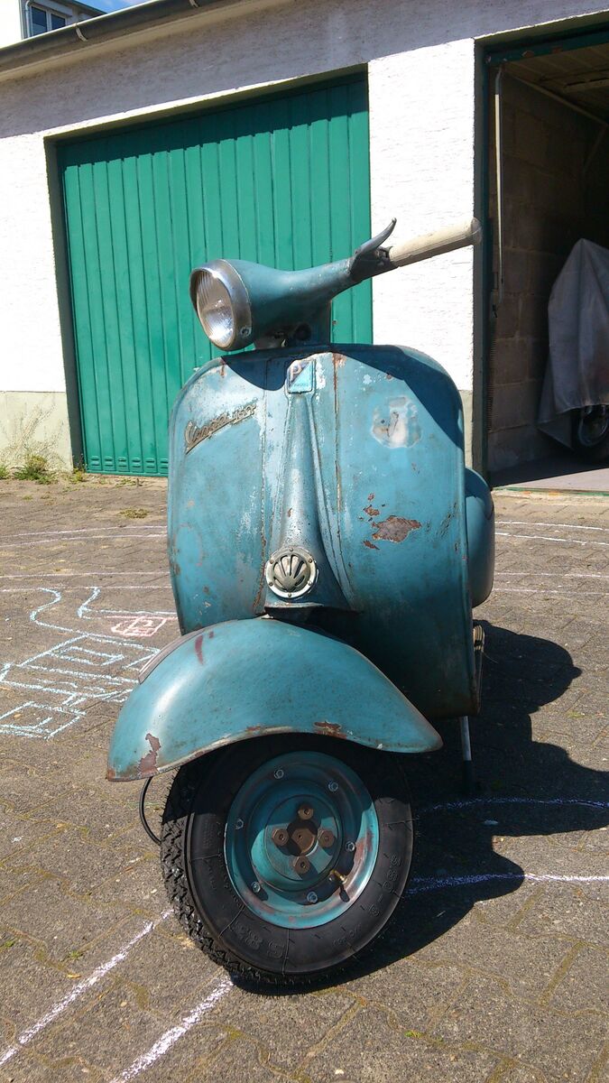

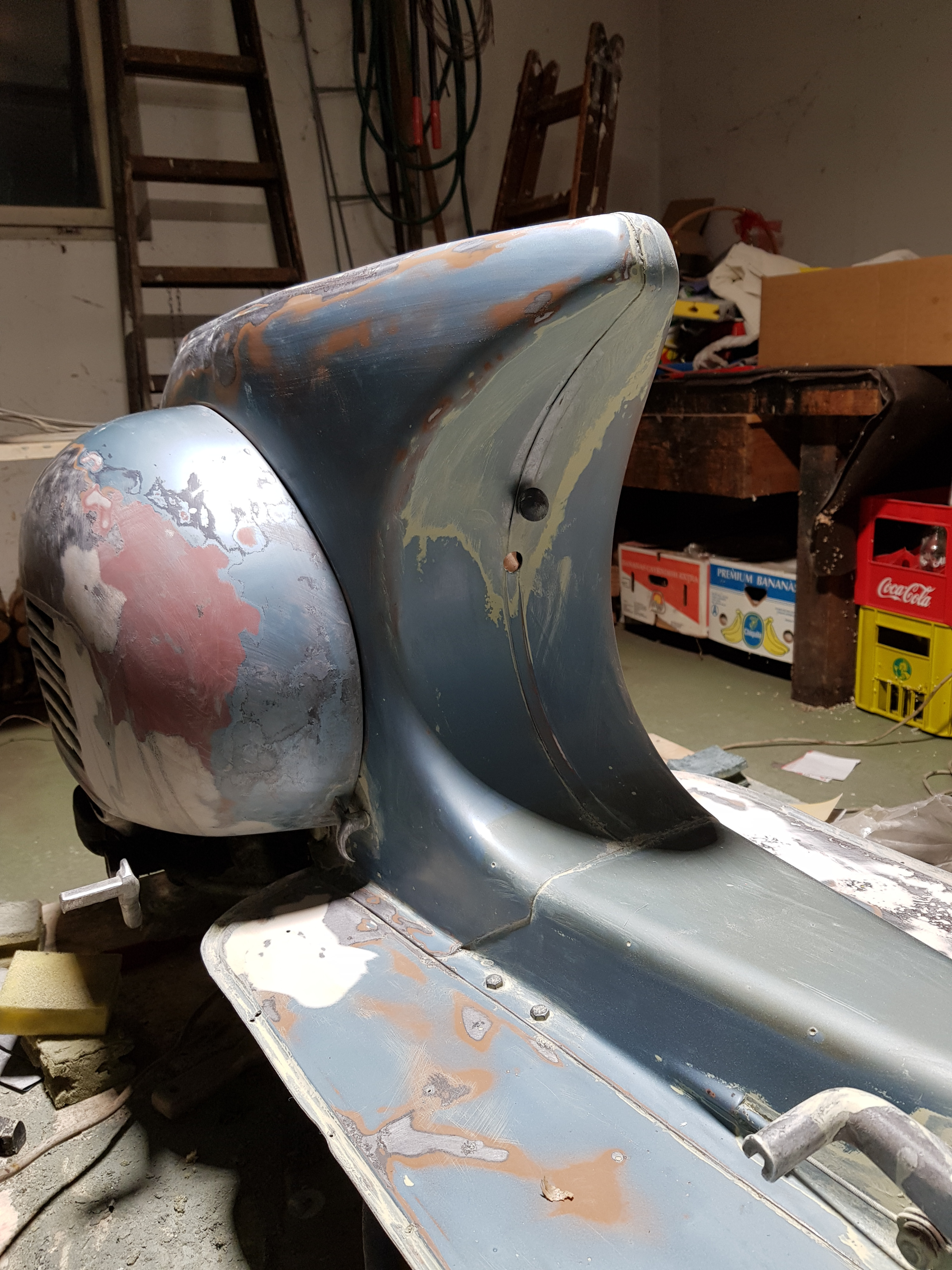

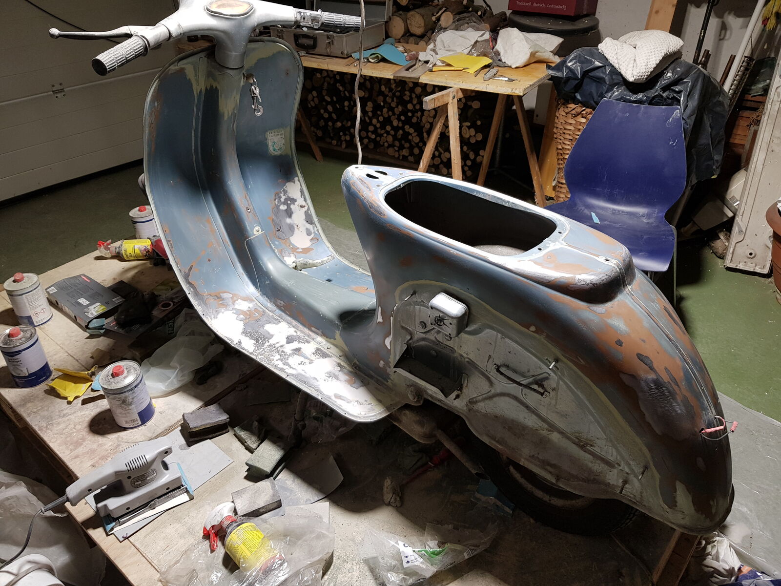

    Verstehe jetzt was ihr meint. Felgen und Modelle sehen übrigens super aus nur leider wohnst du nicht gerade um die Ecke. Werde jetzt einmal schauen, ob ich einen Fachmann für Lack und Motor finde, da ich schon sehe: Ich brauche unbedingt Hilfe so wird das nichts. Anbei noch ein Bild von der zweiten Seite. Da ist zumindest nicht alles gespachtelt. Bis auf weiteres werde ich jetzt einmal abwarten bis ich einen Fachmann finde.

    Ich habe den Eindruck, dass Du beim Freilegen sehr gut arbeitest. Da würde ich dranbleiben und komplett freilegen. Wenn der Spachtel runter ist, siehst Du, warum er drauf war und kannst entsprechend reagieren.
    Was das nachträglich lackieren bzw. den kompletten Lackaufbau betrifft, kann ich Dir je nach zeitlicher Disposition u.U. helfen. Innsbruck und München sind ja nicht ewig auseinander.
    Den Motor solltest Du selbst machen. Es gibt mittlerweile schöne Video-Tutorials und ein paar nützliche Werkzeuge wie Ein- und Auszieher schaden in einem Vespahaushalt nicht. Wenn Du es bei einem vernünftigen Betrieb beauftragst, zahlst Du 1.000 Euro und mehr und an Billigangeboten wirst Du, wie @jack o'neill schrieb, wahrscheinlich nicht viel Freude haben.

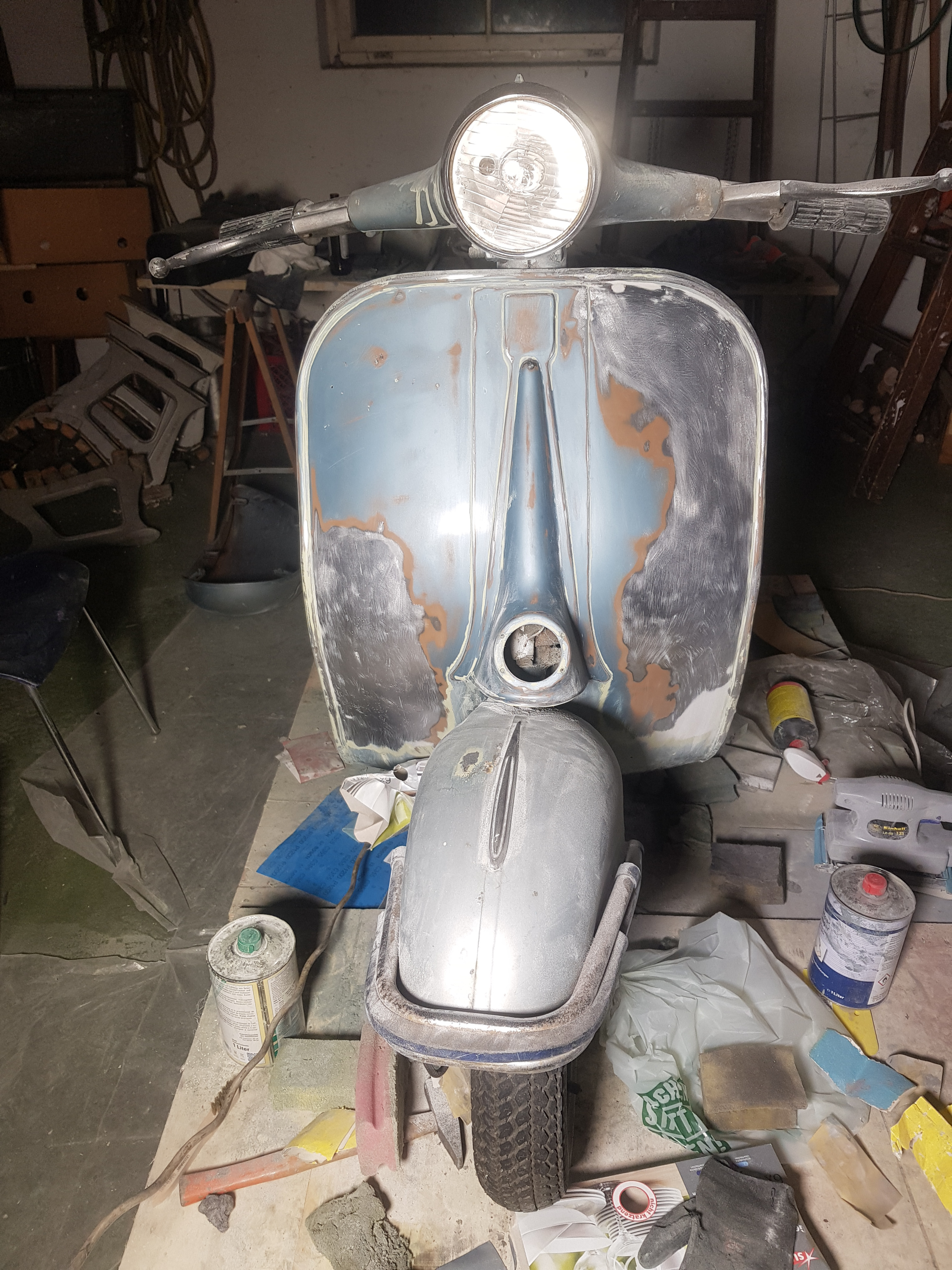

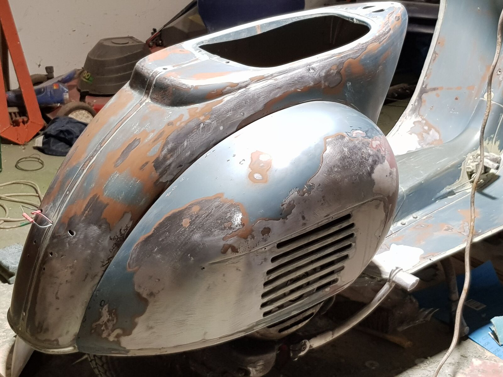

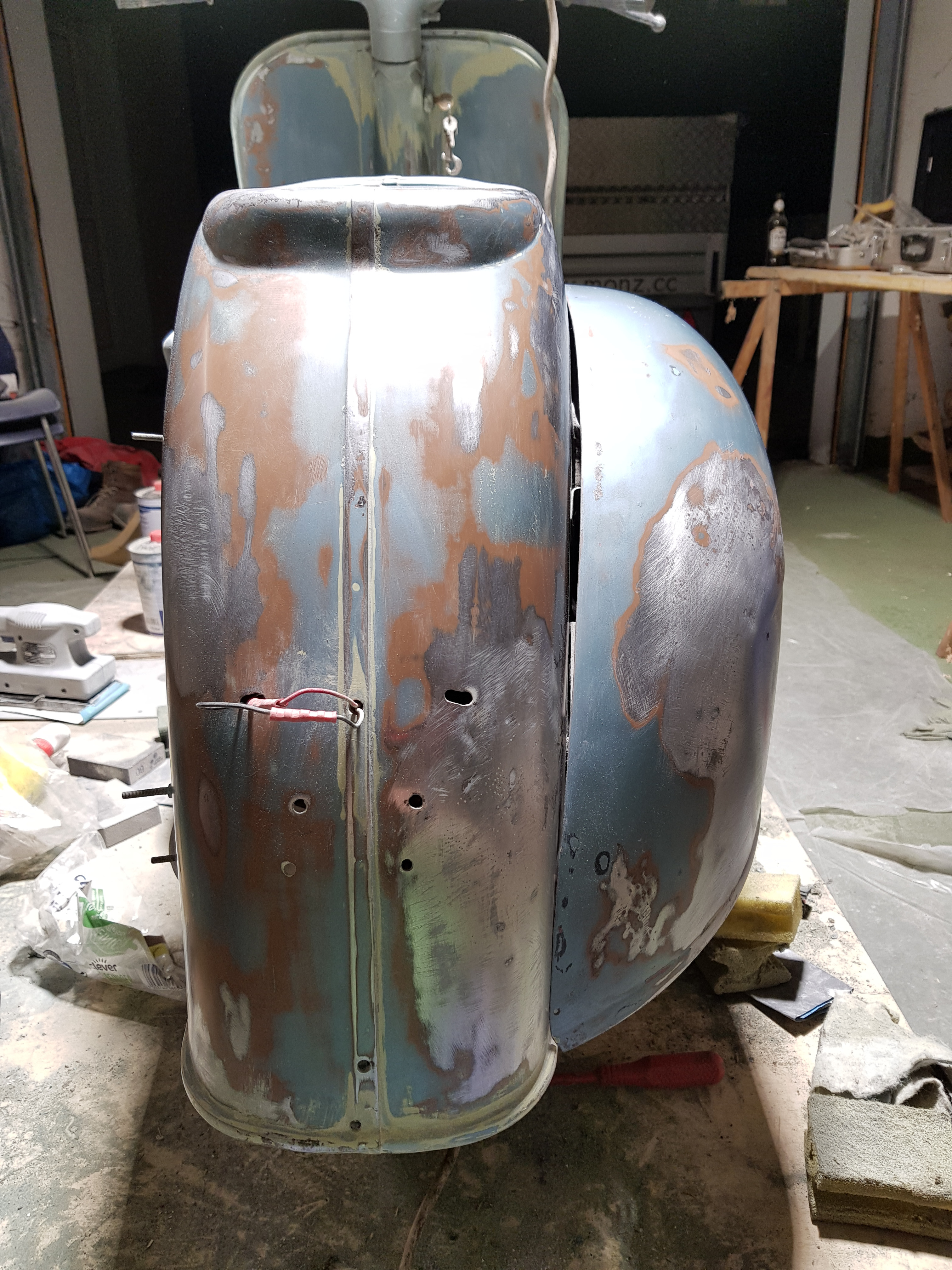

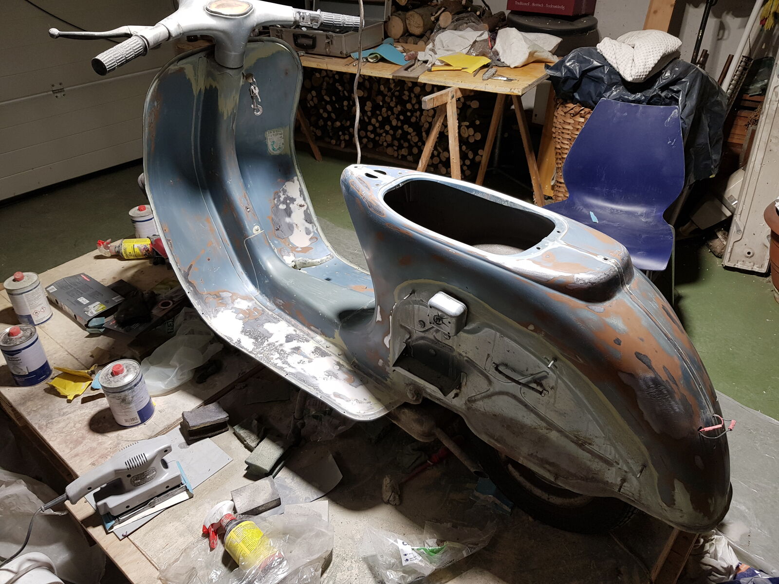

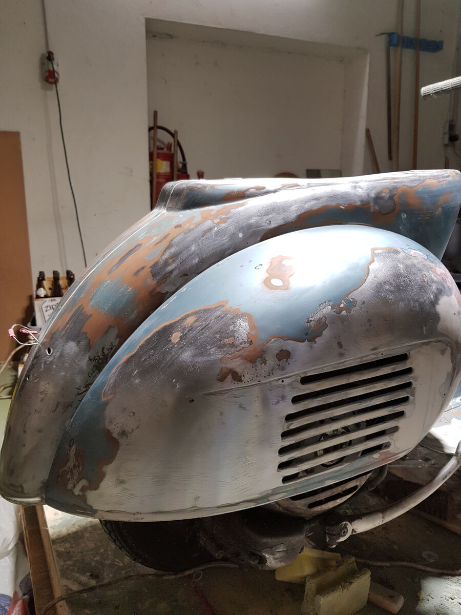

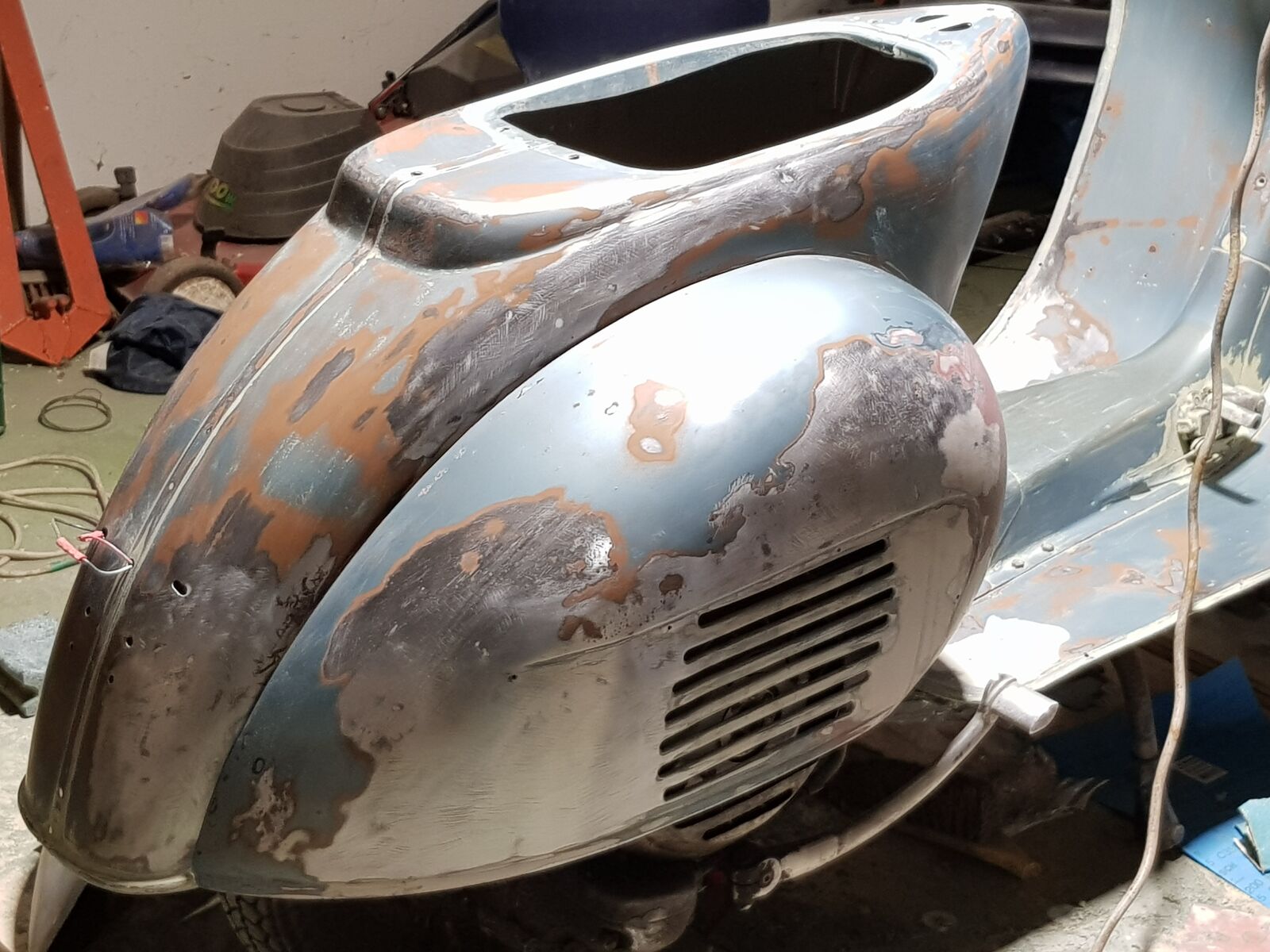

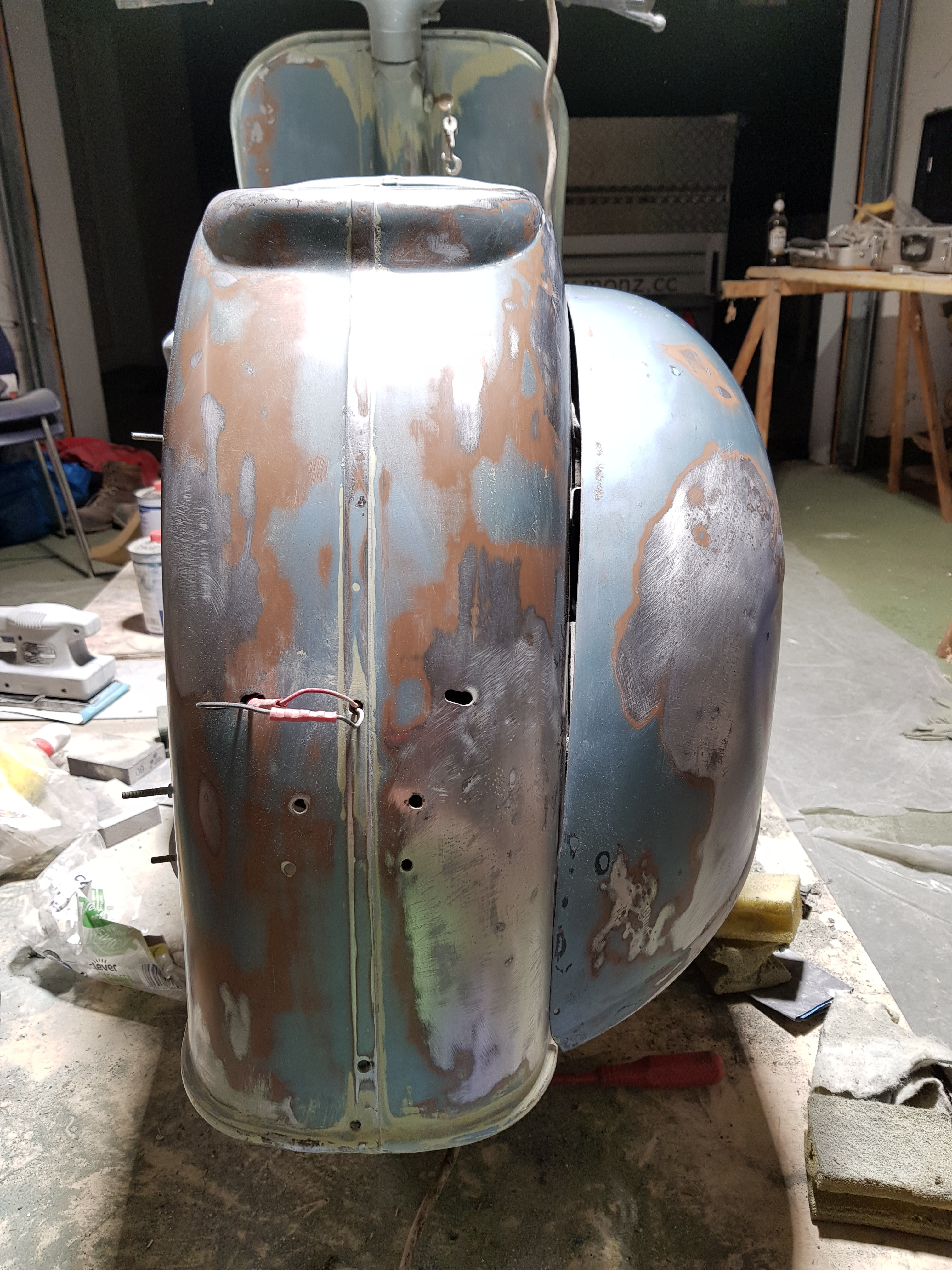

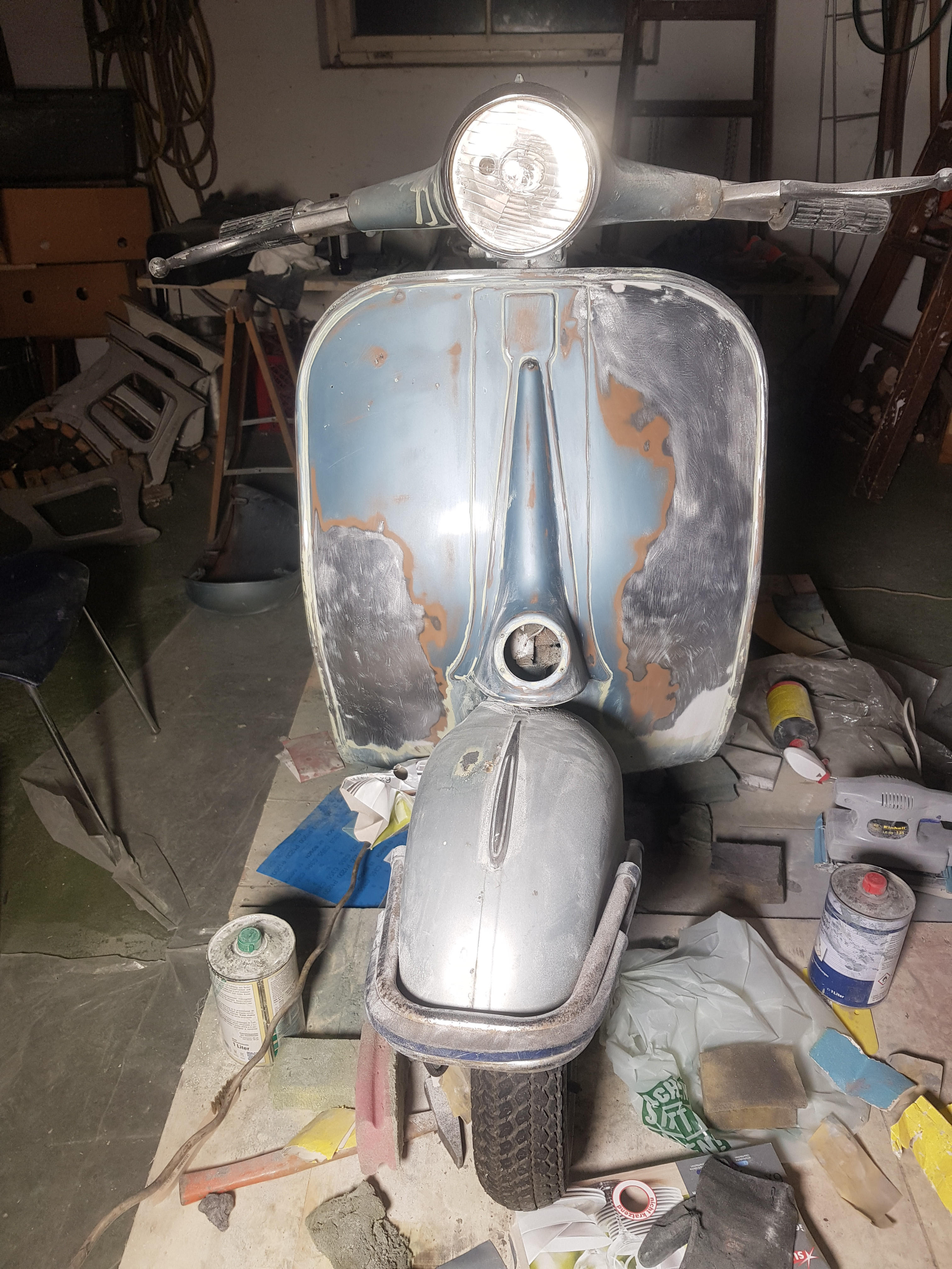

    bin mittlerweile weitergekommen und wieder mal an dem Punkt dass ich mir gar nicht mehr so sicher bin, ob das ganze Sinn macht. Nicht nur weil an manchen Stellen wenig o Lack vorhanden ist sondern auch weil ich mir nicht sicher bin wie ich die blanken Stellen danach behandeln soll. Ich habe gelesen Ovatrol wird oft genommen allerdings soll es nicht ganz aushärten und klebrig sein. Und ich habe auch gelesen da mann es nie mehr so wirklich zu 100% entfernen kann ist eine spätere Lackierung schwierig bis unmöglich. Sonst habe ich noch von anderen Mitteln oder Pulverbeschichtungen gelesen aber wirklich dauerhaft soll wohl nichts gegen Rost zuverlässig schützen bei blankem Blech. Hat jemand Erfahrungen dazu?
    Wie würdet ihr das Ergebnis meiner Freilegung beurteilen. Am Kotflügel vorne und auf der anderen Seitenbacke vermute ich keinen bis sehr sehr wenig o Lack.Hab da schon einige Stellen gemacht und da kommt nur Blech zum Vorschein. Kann man damit was anfangen oder ist eine Neulackierung doch eher die Lösung? Es sollte halt schon dann eine dauerhafte Lösung sein und mich nicht ein Rostproblem in einem Jahr heimsuchen.
    Das positive, die Substanz schätze ich als sehr gut ein. Habe eigentlich bis auf ein paar Pünktchen keinen Rost gefunden bis jetzt.

    Sieht doch ganz geil aus.
    Würde ich lassen wenn es meiner wäre. Dellen und Spachtelstellen inbegriffen.
    Als nächstes erst mal alles komplett zerlegen.
    Dann Oberflächen fein schleifen, auf das blanke Metall durchsichtigen Rostumwandler auf PUR (Polyurethan) Basis, dann über alles 2-3 Schichten seidenmatten Klarlack (das gibt Tiefe) und bitte immer nur 2-komponentigen Klarlack nehmen- den gibt's auch aus der Sprühdose...
    Eine Idee wäre es auch, vor dem Klarlack auf die Backen noch ordentlich ne Startnummer im Vintagelook airzubrushen....oder vielleicht ein selbst entworfenes, fiktives Firmenemblem, das zum Baujahr des Rollers passt..."Fritz Fischer's Erben - feine Fischgräten"....oder "Hans G. Brutzel - Eisenschweißerei"...oder so...ihr wisst schon was ich meine...?!
    Neuen Kabelbaum rein, neue Züge, Motor instandsetzen, neue Lenkkopflager rein, neue Federbeine, neue Reifen...und der Sommer kann kommen.

    Ich persönlich finde den Look auch genial klatschen-)und würde nicht Lackieren sondern auf PUR Basis auffrischen
    Ich würde aber mit Pinstripe dem ganzen einen Charme beifügen :love:.
    Aber es ist deine und du hast entscheidest :+2

    • #53
    Ich hatte da einen wirklichen Rost Haufen. Mit sowas wie auf den Bildern wäre ich Happy gewesen.
    Lass den old Style Look.
    Passt doch, da sieht man was das Teil schon alles erlebt hat.

    Ich persönlich finde das Bild, das sich abzeichnet, sehr schön. Geschmäcker sind aber verschieden.
    Kurz zum Owatrol: in Deinem Fall ist es eher zweite oder dritte Wahl. Die beste Lösung ist in meinen Augen die, die @jack o'neill beschrieben hat. Owatrol muss man sparsam einsetzen, um eine ganz dünne Deckschicht ähnlich Klarlack zu erzeugen, oder eben punktuell.

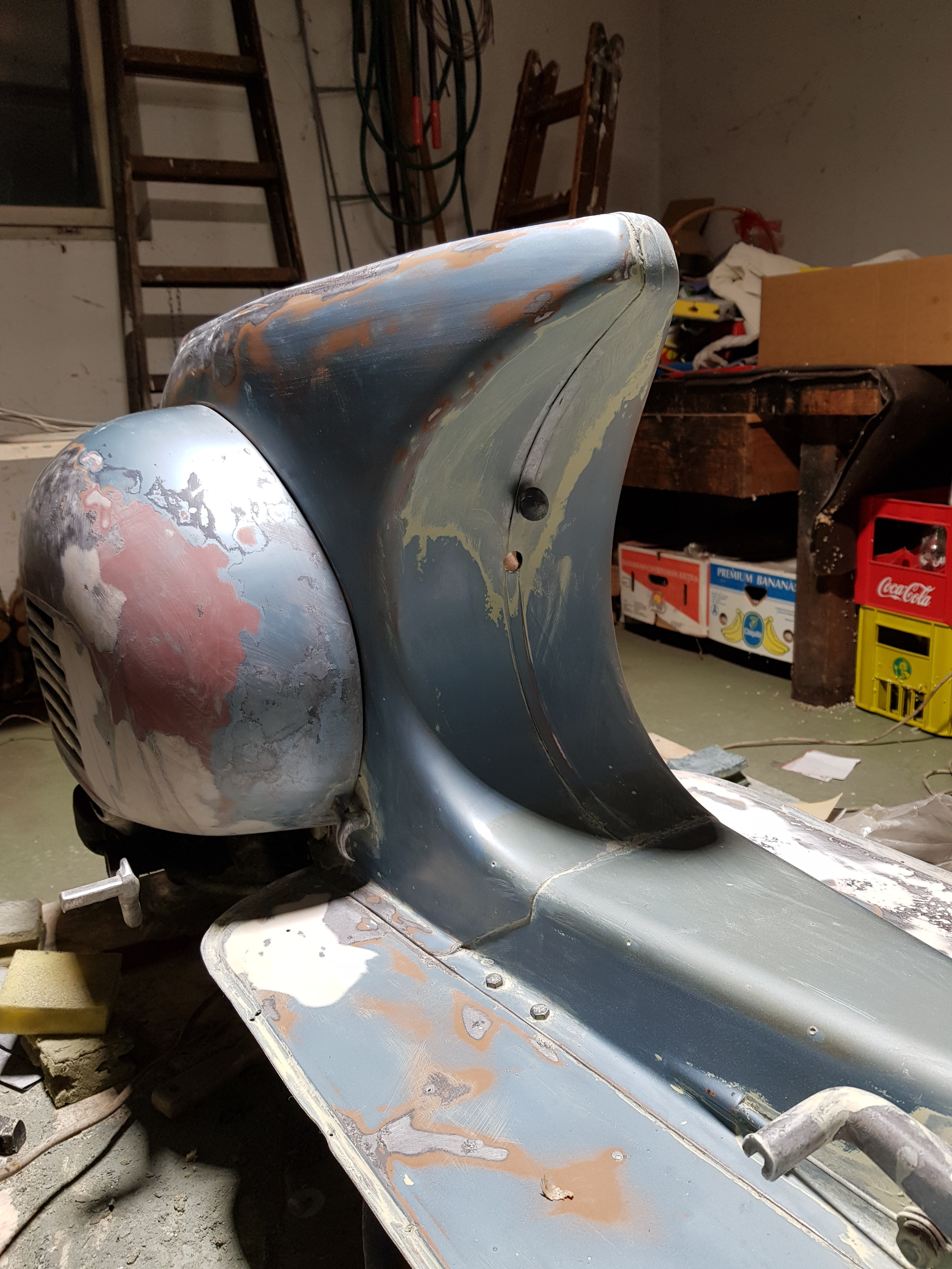

    Danke für eure Meinungen. Ist echt immer wieder hilfreich, da es ja mein erstes Mal ist und dann immer wieder Zweifel aufkommen, ob ich schon am richtigen Weg bin. Dann schwanke ich so zwischen voll cool weil sie so halt einzigartig ist und kann man das schon so lassen? Verunsichert hat mich wie gesagt dann die Tatsache, dass ich mehr oder weniger nichts gefunden habe das extra dafür gemacht ist blankes Metall/Blech dauerhaft und halbwegs zuverlässig vor Rost zu schützen. Bei unserem lokalen Lackwerk war dann noch die Auskunft: Es gibt keinen Farblosen Rostschutz Alles was effektiver Rostschutz ist hat Farbpartikel drin.....
    Wenn ich Jack o Neil richtig verstehe bereite ich die Oberfläche vor und nehme dann z.B. das 2 K Produkt von Pantarol https://www.pantarol.de/shop/ (habe ich im Forum gefunden) und danach normalen Autoklarlack oben drauf? Empfehlt ihr andere Produkte bzw habt Erfahrungen mit dem Pantarol oder einem anderen?
    Vespa wird heute übrigens komplett zerlegt und natürlich werden alle Lager, Gabel, Elektrik, Züge usw neu gemacht. Sollte die eine Seitenbacke und der Kotflügel komplett blank sein. Habt ihr eine Quelle wo man solche Teile vielleicht mit o Lack bekommt die gängigen Verkaufsplattformen habe ich schon ohne Erfolg durchforstet.
    Es gibt meines Wissens eine Tauschbörse für Olack-Teile im GeEssEff. Das könntest Du mal durchforsten.
    Ansonsten ist das kein Beinbruch. Dann musst Du halt selbst ran. Du suchst einen Lackierer auf, lässt die Farbe analysieren und Dir zwei gute Dosen anmischen. Dazu die passende Grundierung im passenden Braunton.
    Dann fertigst Du Dir eine Skizze an, die ein stimmiges Schadenbild abgibt, grundierst und bevor Du lackierst, versiehst Du die Stellen, wo die Grundierung durchschauen soll mit Fett.
    Nach dem Lackieren gründlich trocknen lassen und den aufgrund des Fettes nicht haftenden Lack abnehmen. Danach sind der Fantasie keine Grenzen gesetzt. Seitendeckel kann man sehr schön in Fahrtrichtung über den Asphalt ziehen, dann mit nassgemachtem groben Meersalz abreiben, im Garten vergraben, was auch immer.
    Ich habe eine Felge gerade zwei Monate auf der Terrasse liegen gehabt, um sie der anderen originalen anzupassen. Wir sind auf einem guten Weg.
