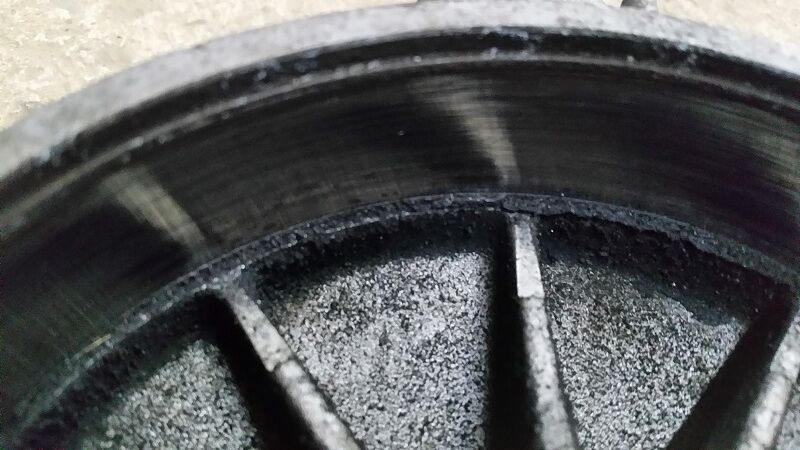

Mein Gefühl sagt, die Trommel ist mir etwas zu ölig....
Da hat es wohl jemand mit dem Fetten etwas zu gut gemeint.
Wie ist die Bremsleistung an der Hinterradbremse bei deiner PX?
Es ist tatsächlich schwer das Hinterrad zum Blockieren zu bringen...
Wenn das jetzt "jahrelang" steht, dann kann da schon viel Rost vorhanden sein.
Und auf Rost lässt sich nicht gut bremsen
Klar, soweit so gut. Dann sollte aber nach wieder Inbetriebnahme und entsprechendes einbremsen (analog beim PKW) die Bremswirkung doch wiederkehren, sobald der Rost "weggebremst" wurde.
Was ich mich frage ist eher, wie kann es sein, daß die Bremswirkung nur vom herumstehen schlechter werden kann. Kaum steht die Kiste 25 Jahre schon will er nicht mehr (genügend) bremsen??
Oder die Kiste wurde mit bereits schlechte Bremsen weggestellt, auch eine Möglichkeit...
Vor der Vollabnahme bin ich natürlich (illegal weil ohne Nummernschild) herum gefahren und habe auch "Bremsmanöver" durchgeführt, Bremswirkung war da, nur mangels Erfahrung meinerseits konnte/kann ich nicht einschätzen wie dolle die Verzögerung sein muss.
Ich werde mal aufmachen und nachsehen, to be continued.

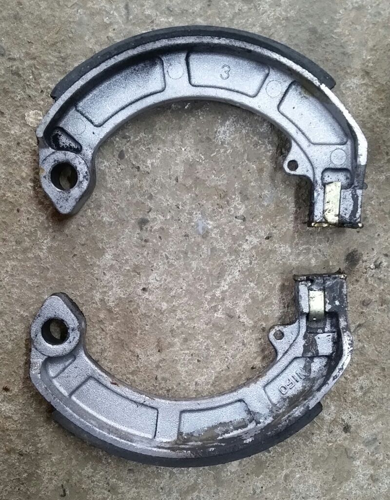

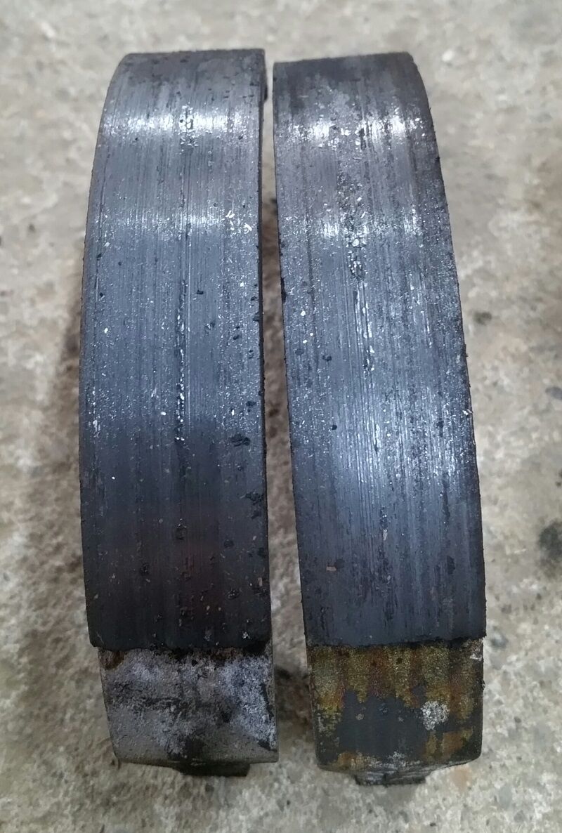

Moin Gemeinde,
nachdem ich hier Vollzug gemeldet hatte, kam es heute zum Showdown bei der Vollabnahme.
Leider gescheitert, weil die Bremswirkung (Vorne wie Hinten) nach Ansicht des Prüfers nicht ausreichend ist.
Die Bremse "beißt" nicht genug.
Gut, wieder was gelernt. Es ist meine erste PX80, keine Ahnung wie stark die Bremsen müssen, schließlich hat es ja gebremst...
Nun werde ich mich dran machen und die Trommelbremsen neu bestücken.
Gibt es was besonderes zu beachten?
Hat dieses Forum möglicherweise eine Anleitung hierzu?
