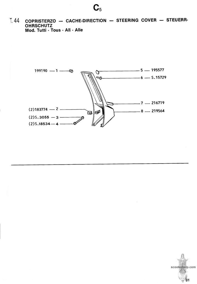

    bei der wieder Inbetriebnahme meines PK80, nach ca. 25 Jahre Standzeit, habe ich festgestellt, daß die Kaskade nur an eine Schraube hängt und zwar die obere.
    Die unteren zwei Schrauben fehlen, bzw. sind keine originale Schrauben, sie halten lediglich das Staufach.
    So wie ich es verstanden habe, gehen die unteren zwei Schrauben im Staufach beginnend nach vorne und ziehen sich an der Kaskade mittels zwei Halteklammern fest. Richtig?
    Diese zwei Schrauben fehlen nun.
    Was sind das Für Schrauben?
    M6 Maschinengewinde? (Schlüsselweite 10?)
    Kopf, Sechskant, Inbus?
    Wie lang sind die Schrauben?
    Danke für Hinweise!

    Schau mal bei SIP, da hast Du die einzelnen Teile abgebildet, leider gibt es über den Bereich keine Explosionszeichnung
    Sind normale Blechschrauben Linsenkopf mit einer "Halteklammer".

    Die Antwort lautet: Blechschraube 4,2 x 19 mm Kreuzschlitz.
    Wahrscheinlich Flach- oder Linzenkopf und auf jeden Fall Verzinkt.

    Eher nicht, es sind mit ziemlicher Sicherheit die längeren weiter unten;)

    Stimmt! Nicht 19, sondern 38mm

    Sind denn die Plastik-Haltenasen in der Kaskade für die Aufnahme der Klammern noch da?
    Zumindest bei den PK-Kaskaden brechen die wohl mal gerne.

    Ja, die Klammern sind erfreulicherweise noch an Ort und Stelle wo sie hingehören.
    • February 28, 2020 at 05:23
    hier schön zu sehen :
