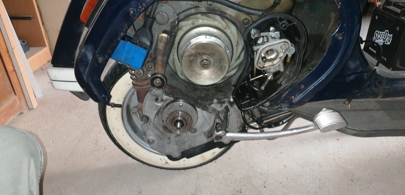

    Ist zwar momentan montiert die Variomatik, aber ich denke du erkennst auch so um was es sich handelt.
    Die Vespa steht bei meinem Bekannten, kann da leider nicht eben mal hinfahren und das teil zerlegen

    sorry dass ich diesen alten Thread nochmals hoch hole.
    Ich habe eine Frage zu der Scheibe nummer 6 aus dem Bild.
    Bin grad dabei die Plurimatic (VAS1M) eines Bekannten zusammen zu bauen. Bei dieser sind zwischen Polrad und oberer Riemenscheibe drei solcher Scheiben eingebaut gewesen.
    Welchen Sinn könnten diese drei scheiben haben? Was versucht man damit auszugleichen?
    Wird damit evtl eine niedrigere Drehzahl im Leerlauf erreicht, weil der Abstand zwischen den beiden Scheibenhälften größer wird, und somit der Riemen weiter innen läuft?
    Vielleicht weis jemand was darüber.
    Danke!

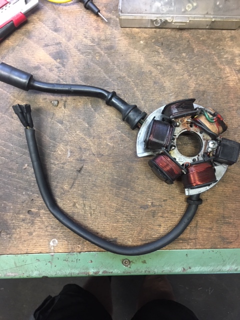

    Kurz zu meiner Vorgeschichte:
    Vespa PK 50 Automatik mit VA51M Motor und elestart läuft nicht mehr, Polrad und alle Spulen der Zündgrundplatte hin. Polrad ist inzwischen repariert, aber es hapert an der Zündung. Leider ist momentan nix aufzutreiben (war ich zu langsam)
    PK50 XLS (Schweizer Modell): Probleme Lichtmaschine und Zündung
    Mein nächster Plan wäre die Zündgrundplatte zu reparieren, bzw alle Spulen und Pickup zu wechseln.
    Bei SIP gibt es einzelne Spulen zu kaufen, aber kann mir jemand sagen ob da passende dabei sind und welche ich genau brauche?
    Lötkolben, Schaltplan und die Fähigkeit ihn zu lesen sind vorhanden.
    Danke im vorraus!
    Ed

  • PK50 XLS (Schweizer Modell): Probleme Lichtmaschine und Zündung
    • Ed0578
    • June 17, 2020 at 19:34
    ich hab die beiden Platten schon miteinander verglichen. Die Anordnung der vier Ladespulen ist anders, ausserdem die Ausgänge der Kabel. Der Aufwand wäre schon gross.
    • Ed0578
    • June 17, 2020 at 18:52
    Kannst Du mich da bitte aufklären warum das nicht geht?
    • Ed0578
    • June 17, 2020 at 16:35
    ist es möglich, die Spulen der neuen ZGP auf die alte 1:1 umzubauen? Oder liege ich da falsch?
    grüße, Ed
    • Ed0578
    • June 16, 2020 at 22:33
    Sch..e!!
    In den Papieren steht unter Fahrgestell Nr. VAS 1T....
    darum bin ich von diesem Modell ausgegangen.
    Jedenfalls scheint es nicht zu passen.
    Bleibt entweder die Spulen und Pickup umzubauen oder zurückschicken.
    Gibts denn sowas überhaupt noch neu? Bei E..y werden gebrauchte angeboten für 110 Euro, hab ich grad gesehen.
    Grüße, Ed
    • Ed0578
    • June 16, 2020 at 22:01
    Nun habe ich eine neue Zündgrundplatte bestellt. Sie ist heute angkommen.
    Kann sie aber im moment noch nicht am Roller einbauen, da dieser nicht bei mir zu Hause steht.
    Aber hier scheint es Probleme zu geben. Die neue Zündgrundplatte unterscheidet sich von der alten.
    Der mittlere Stift vom Stecker sieht anders aus. Die steckerbelegung passt aber, das habe ich nachgeprüft. Insgesamt ist der Kabelstrang mit dem 5poligen Stecker etwas kürzer, was aber kein Problem sein dürfte.
    Aber diese große Aussparung der alten ZGP ist bei der neuen nicht vorhanden.
    Diese wird wohl aber nicht umsonst da sein, oder?
    Kann es sein, dass die neue ZGP für Schaltmodelle ist und ich eine für Automatik brauchen würde.
    Fragen über Fragen...
    Ed
