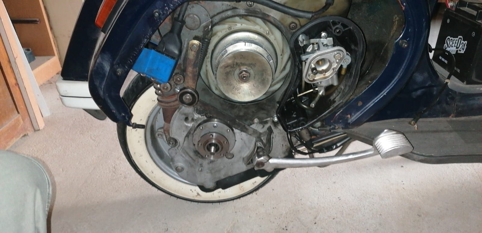

    Ich habe eine Frage zu der Scheibe nummer 6 aus dem Bild.
    Bin grad dabei die Plurimatic (VAS1M) eines Bekannten zusammen zu bauen. Bei dieser sind zwischen Polrad und oberer Riemenscheibe drei solcher Scheiben eingebaut gewesen.
    Welchen Sinn könnten diese drei scheiben haben? Was versucht man damit auszugleichen?
    Wird damit evtl eine niedrigere Drehzahl im Leerlauf erreicht, weil der Abstand zwischen den beiden Scheibenhälften größer wird, und somit der Riemen weiter innen läuft?
    Vielleicht weis jemand was darüber.
    Danke!

    • August 25, 2020 at 12:43
    Moin.
    Nur 1 2 und 4 gehören zur Plurimatic. Zudem ist diese im Bild defekt.
    Die 6 gehört zur Automatica VA51.
    Beste Grüße Mario

    Zeig doch mal Bilder deiner Teile.
    An dem Polrad ist das Gegenstück zur Variomatik.
  • Ed0578
    156
    • August 25, 2020 at 17:14
    Ist zwar momentan montiert die Variomatik, aber ich denke du erkennst auch so um was es sich handelt.
    Die Vespa steht bei meinem Bekannten, kann da leider nicht eben mal hinfahren und das teil zerlegen
