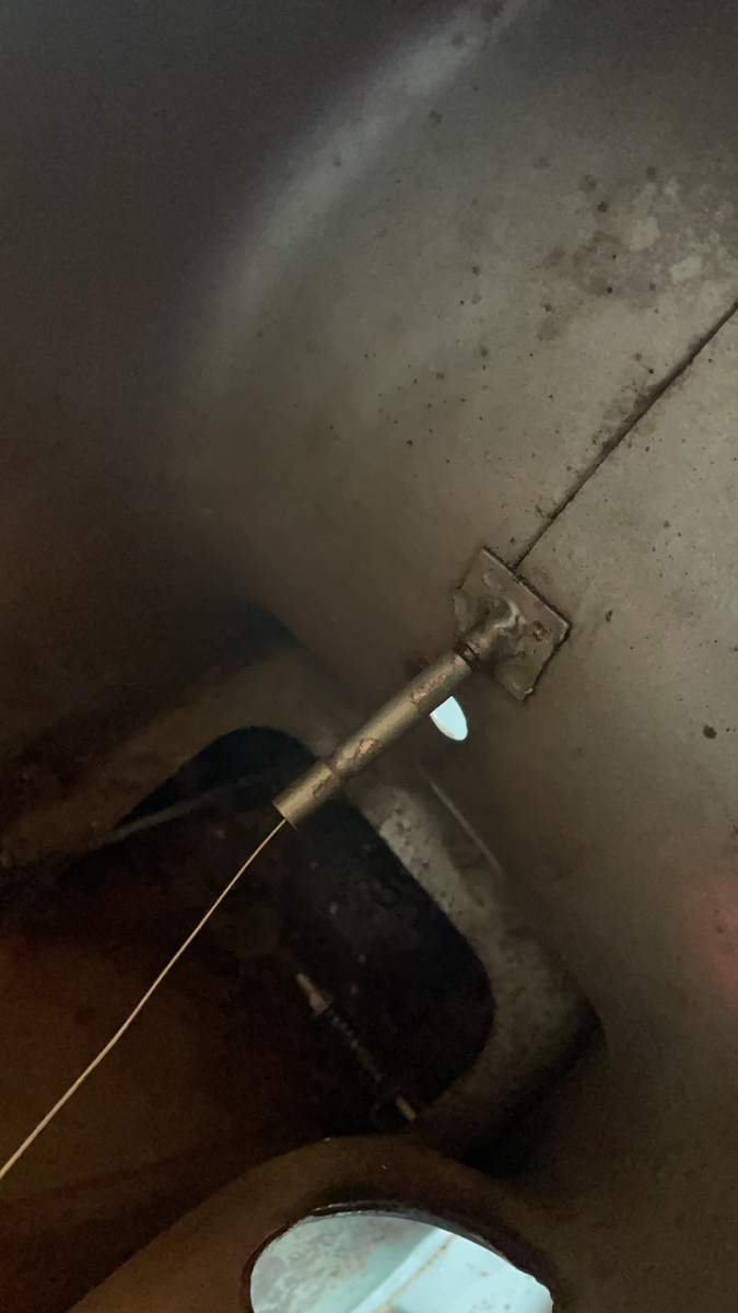

    Zitat von bingele28
    Wie sieht das Choke-Hebelchen von innen - also Rahmeninnenseite aus?
    So
      • 427.2 kB
      • 675 × 1,200
      • 145

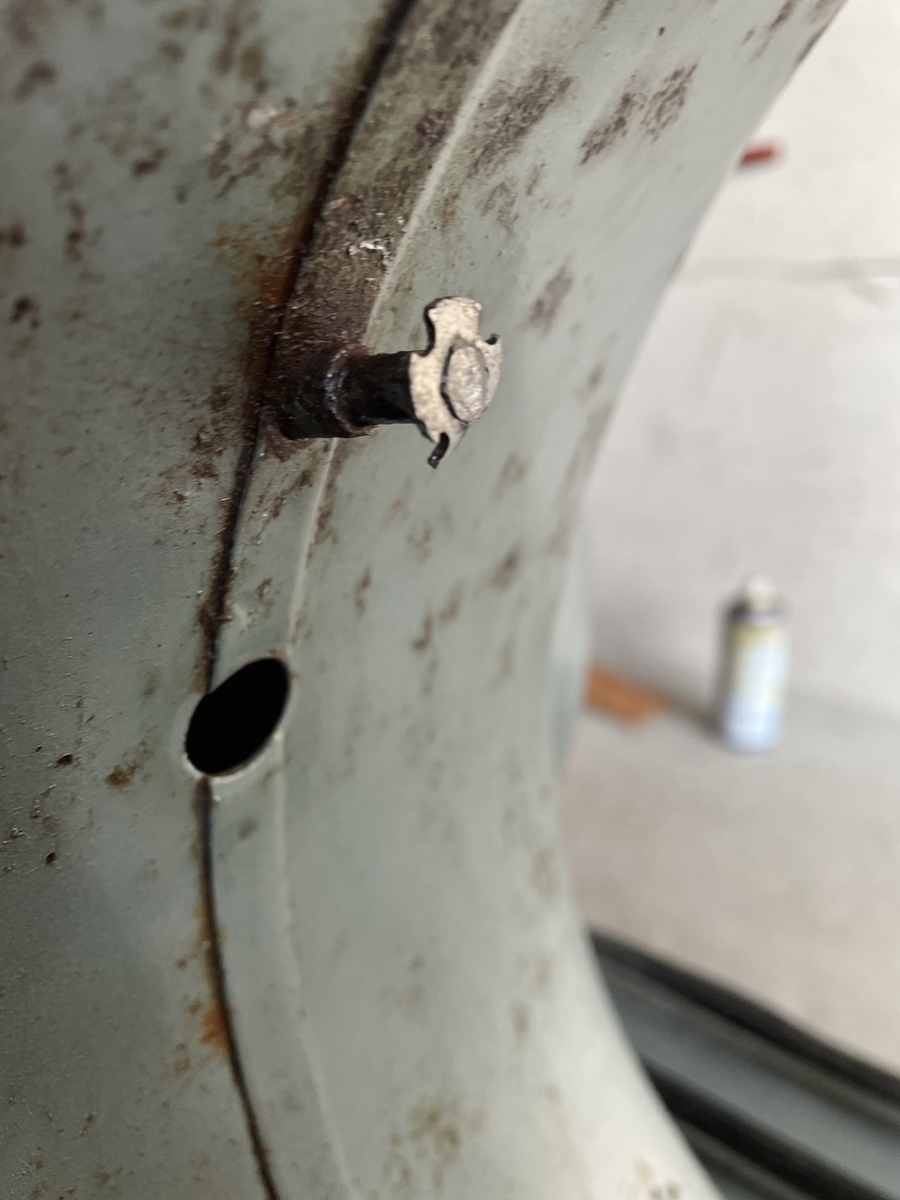

    Zitat von Tanatos
    wenn wirklich nichts, also gar nichts mehr geht -> abflexen & aufbohren
    Aber da muss du höllisch aufpassen!!!!11elf!
    Meinst du von innen durch das Röhrchen oder von außen drauf. Ich hab alles versucht inkl Hitze. Ich kann aber auch schlecht das zum Glühen bringen.
  • Motorrevision und Umbau VNB
    • Bernd0901
    • February 7, 2022 at 16:36
    Hat jemand einen Tipp wie ich den fest gegammelten choke wieder lose bekomme ? Hab mit Hitze, Öl versucht aber nichts geht
      • 479 kB
      • 158
