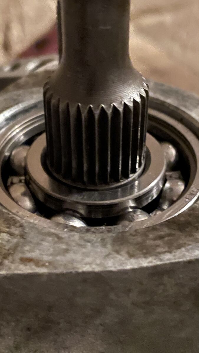

Habe ich alles gemacht, bin mir nur nicht ganz sicher ob die Welle am Anschlag ist.
Kannst du es an den Bildern erkennen?

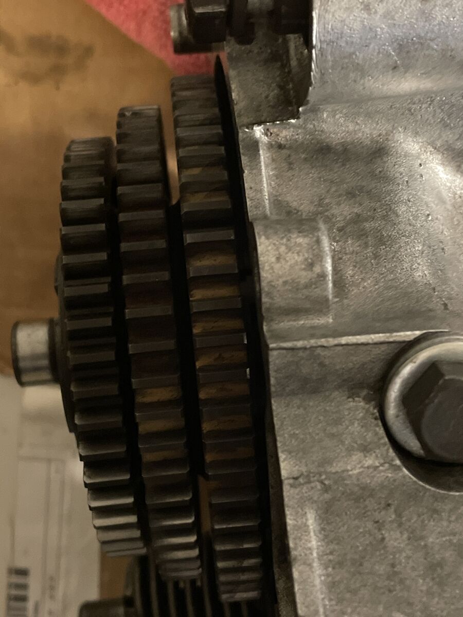

Hi Zusammen,
Ich bin gerade dabei die Hauptwelle in das Lager zu treiben und ich bin mir nicht ganz sicher ob die weit genug drin ist. Außerdem hat die Welle ganz schön Spiel wenn ich an den Gangräder etwas wackle (Lager sind neu).
Was denkt ihr?
Danke

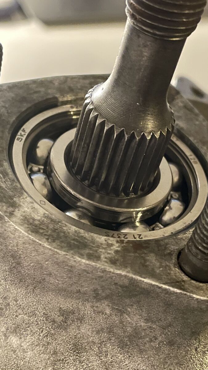

So, habe alles geprüft und tatsächlich waren 2 Lager vertauscht.
Eine letzte Frage hätte ich da noch. Das kleine Lager neben dem Nadellager steht etwas ab, ist das normal oder ist es nicht richtig drin?
Siebe Foto:
Die Lager sind von NKE, sind die billig?
Naja, ich hatte die Lager im Gefrierfach, habe den Lagersitz erhitzt und dann mit dem alten Lager aufliegend eingetrieben. Dann werde ich die falschen Lager wohl besser erneuern.
Danke für eure Hilfe!
