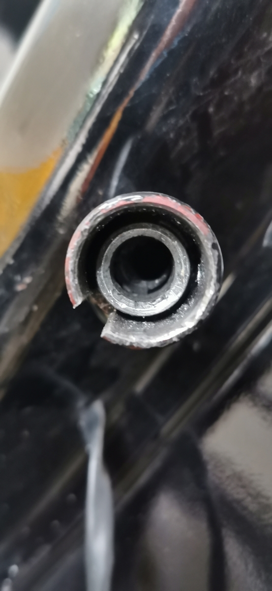

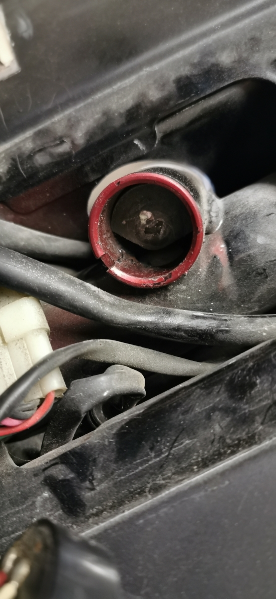

Am ansaugstutzen von malossi kann es ja auch nicht liegen oder? Hatte arge Probleme den vergaser fest zu bekommen. Aber dicht is alles also falschluft is aus zu schließen.
Mysterium.
