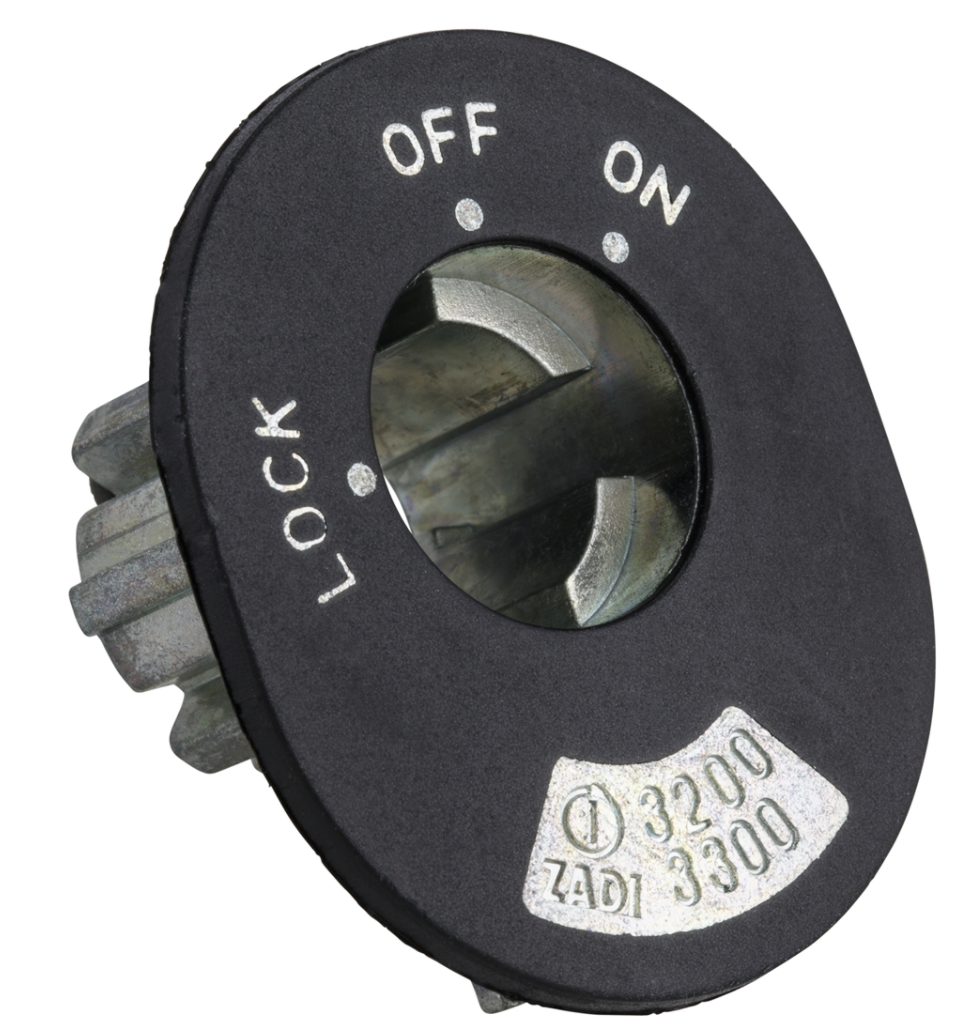

    Eigentlich kommt da jetzt ein neuer Schlosshalter samt Schloss rein...
  • henhen
    480
    74
    Hamburg
    PX 221, PX 200GS, PX80, PK 50S, 80S, XL2
    • April 10, 2021 at 21:57
    Das hier:
    Alles andere scheint doch OK zu sein.
    Das Lenkrohr kann dafür auch drin bleiben.
    Aber erst das Handschuhfach anbringen, das geht später nicht über den Kragen des Schlosskörpers!
