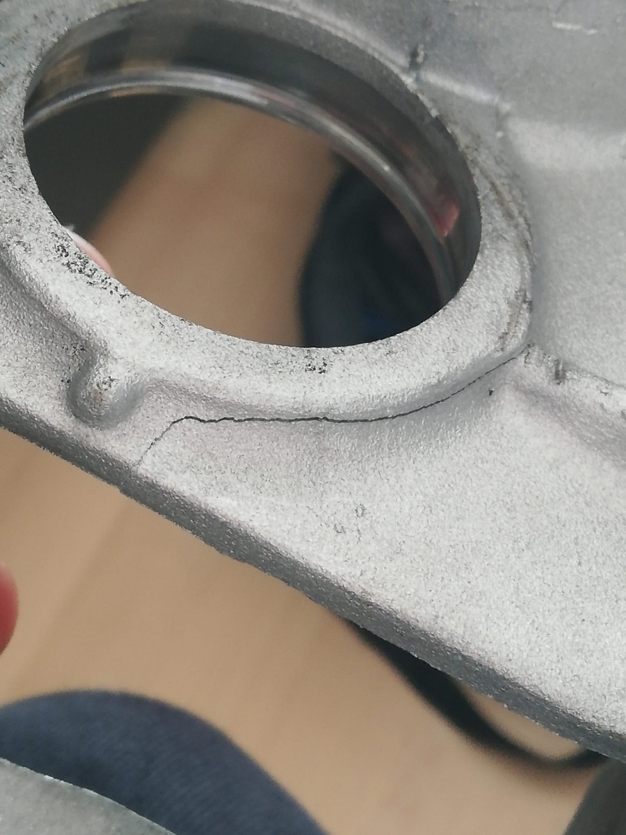

    Hier sind die 3 Fotos von dem Riss.

    Ich kann ja mittels Schublehre an genau den selben Punkten bei den beiden Hälften messen so müsste ich auf ein gutes Ergebnis kommen.
    Der Riss geht durch den Nebenwellenlagersitz daher stelle ich es mir schwer vor ihn zu schweißen

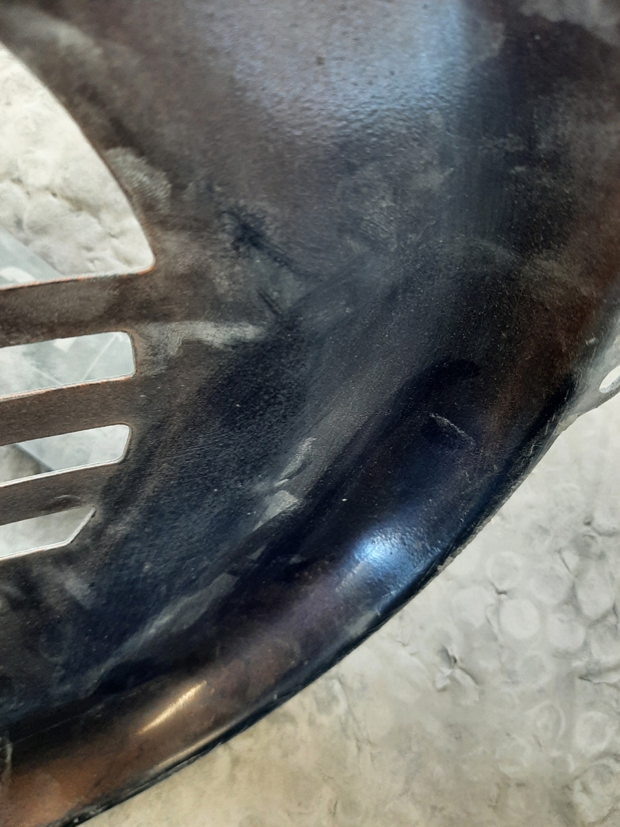

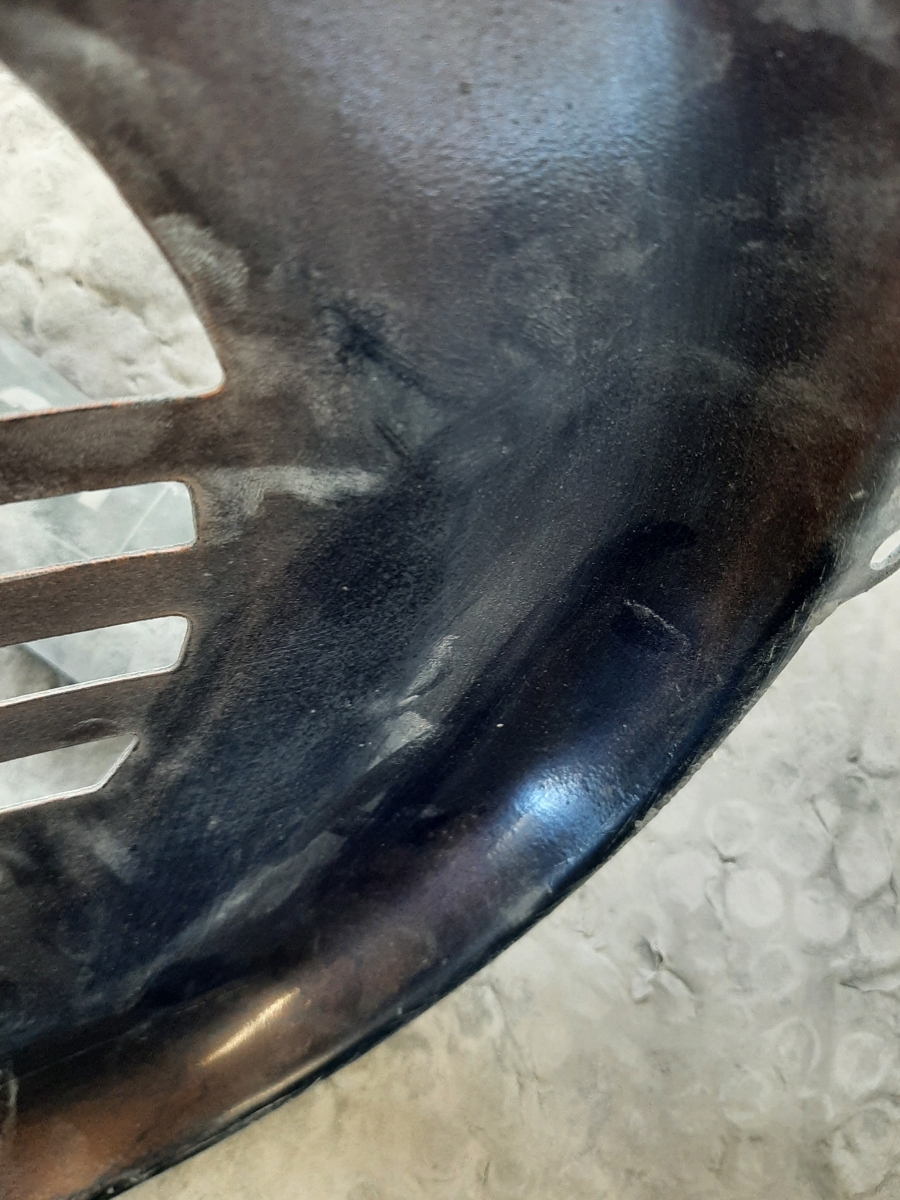

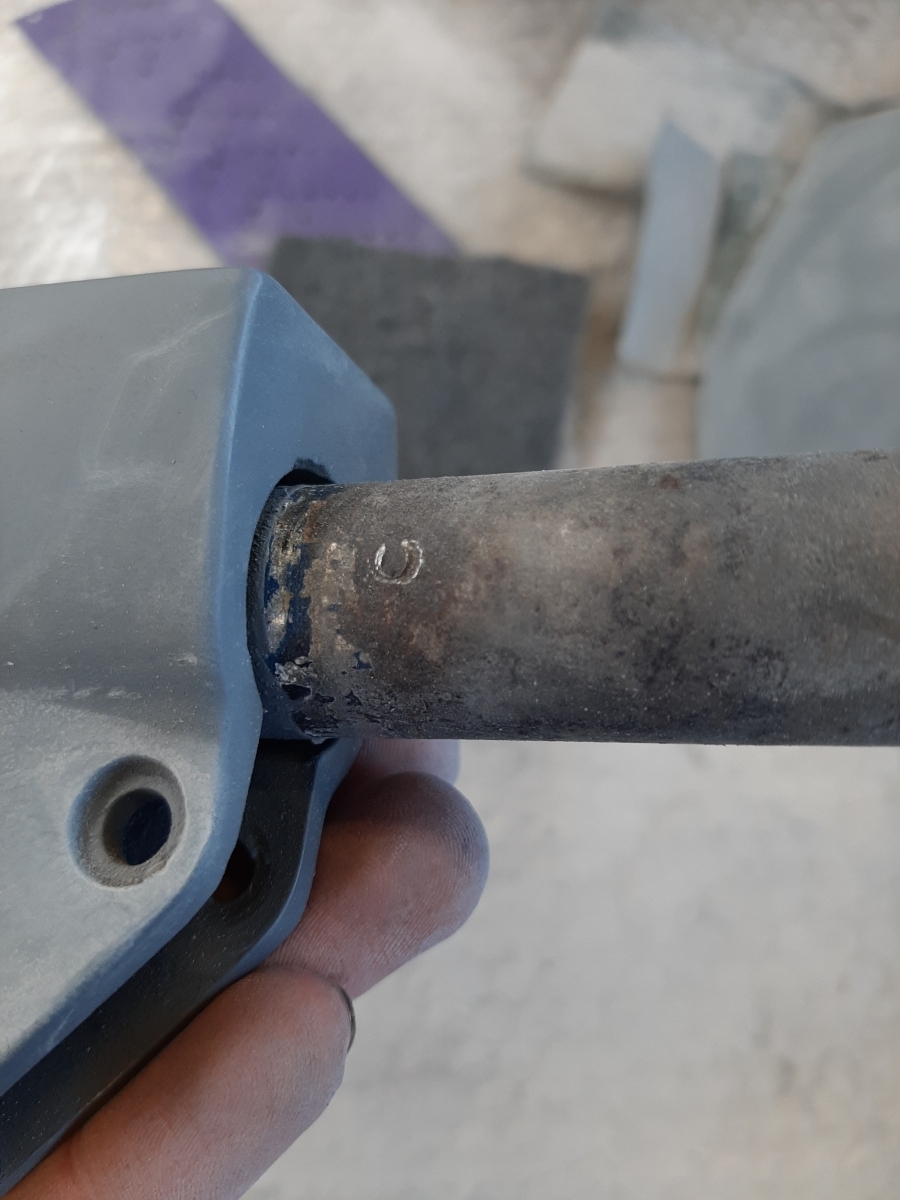

    auch beim griff ist die blaue farbe zu erkennen

    Hier zum Beispiel

    das Problem ist ich komme aus österreich und bei uns heißt es Typenschein und der meiner Vespa ist blau

    • March 30, 2021 at 21:43
    Hallo!
    Ich möchte meine 35 Jahre alte Vespa PK 50S lackieren.
    Das Problem ist nur, ich möchte sie wieder in der ursprünglichen Originalfarbe lackieren. Wie ich sie gekauft hatte war sie bereits in einer ganz anderen Farbe lackiert, daher kann man nicht erkennen welche Farbe ursprünglich drauf war.
    Im Typenschein konnte ich noch keinen Farbcode finden.
    Auch der Vorbesitzer hatte sie schon umlackiert gekauft.
    Gibt es einen Farbcode im Typenschein?
    Wo kann ich mich sonst über die Farbe informieren?
    PS: Der einzige Hinweis über die Farbe ist, dass beim Schleifen bei den Blinkschalterarmaturen immer wieder blaue Farbe herausgeblitzt hat. Aber nur dort wo nicht genau geschliffen wurde beim letzten Lackieren.
    LG Paul
