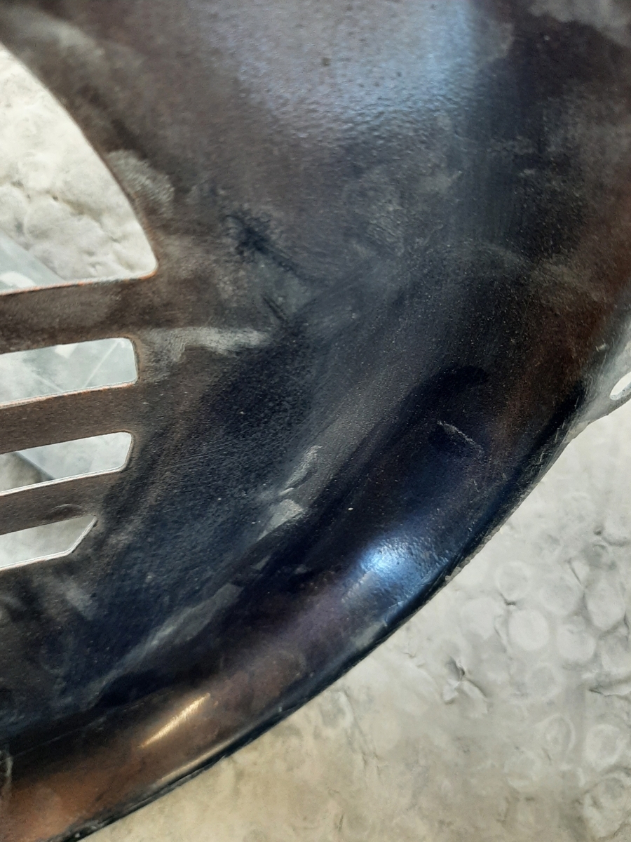

    • April 1, 2021 at 10:40
    Hier zum Beispiel

    • April 1, 2021 at 10:58
    das ist die Lüfterradabdeckung, oder?
    Die ist original immer schwarz oder Silber.
    Wenn da ne andere Farbe oder Reste/Spritzer drauf sind, ist das die Farbe der Umlakierung.

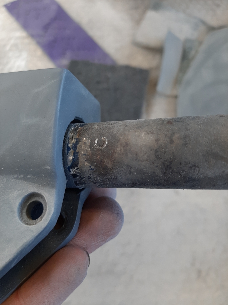

    • April 1, 2021 at 14:15
    auch beim griff ist die blaue farbe zu erkennen

  • DXR85
    983
    7,473
    1,195
    • April 1, 2021 at 15:14
    Wenn Du die Farbsprengsel am Griff selbst meinst, da könnte das diese Farbe sein
    https://www.vespafarben.de/suchfilter/max-meyer-blu-490/
    Besser ist aber Du vergleichst das selber auf der von tonitest bereits verlinkten Seite, weil Farben auf Fotos zu beurteilen sehr schwer ist, noch dazu diese rudimentären Farbinseln
