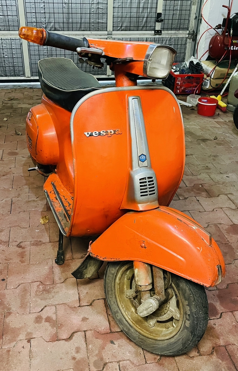

    nach längerer Abwesenheit möchte ich einmal zurückmelden und euch über den aktuellen Stand informieren.
    Es handelt sich um die Vespa aus dem obigen Video - diese habe ich deutlich günstiger erworben als der ausgeschriebene Preis.
    Neue Papiere sind beantragt :)
    Die Vespa ist in der Zwischenzeit zum Sandstrahlen.
    Ein Kumpel, der schon zig Oldtimer Autos und auch das ein oder oder Zweirad (auch Vespa)In Stand gesetzt hat, übernimmt für mich die Schweiß und Blecharbeiten:
    Beinschild ,Trittbrett, linke Backe ,hintere Bereich inkl. Stoßdämpferaufnahme.
    Mein Schwager hat schon einige Vespa Motoren revidiert und wird mich dabei unterstützen.
    Ich kämpfe im Moment mit den restlichen Anbauteilen - alles ist extrem verrostet.
    Ich denke dass an der Vorderachse außer der Felge und dem Lenkrohr alles neu muss….
    In prozess….

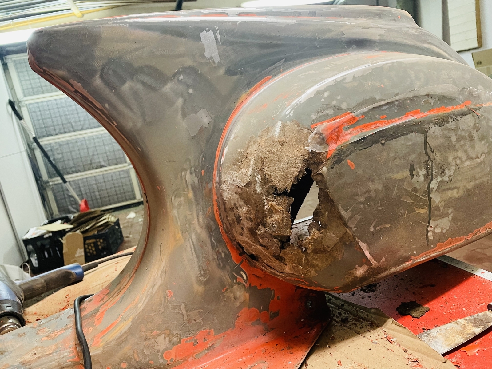

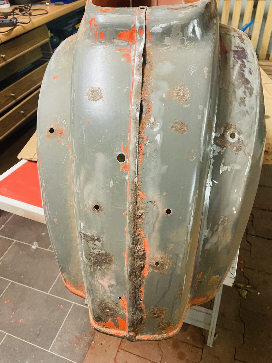

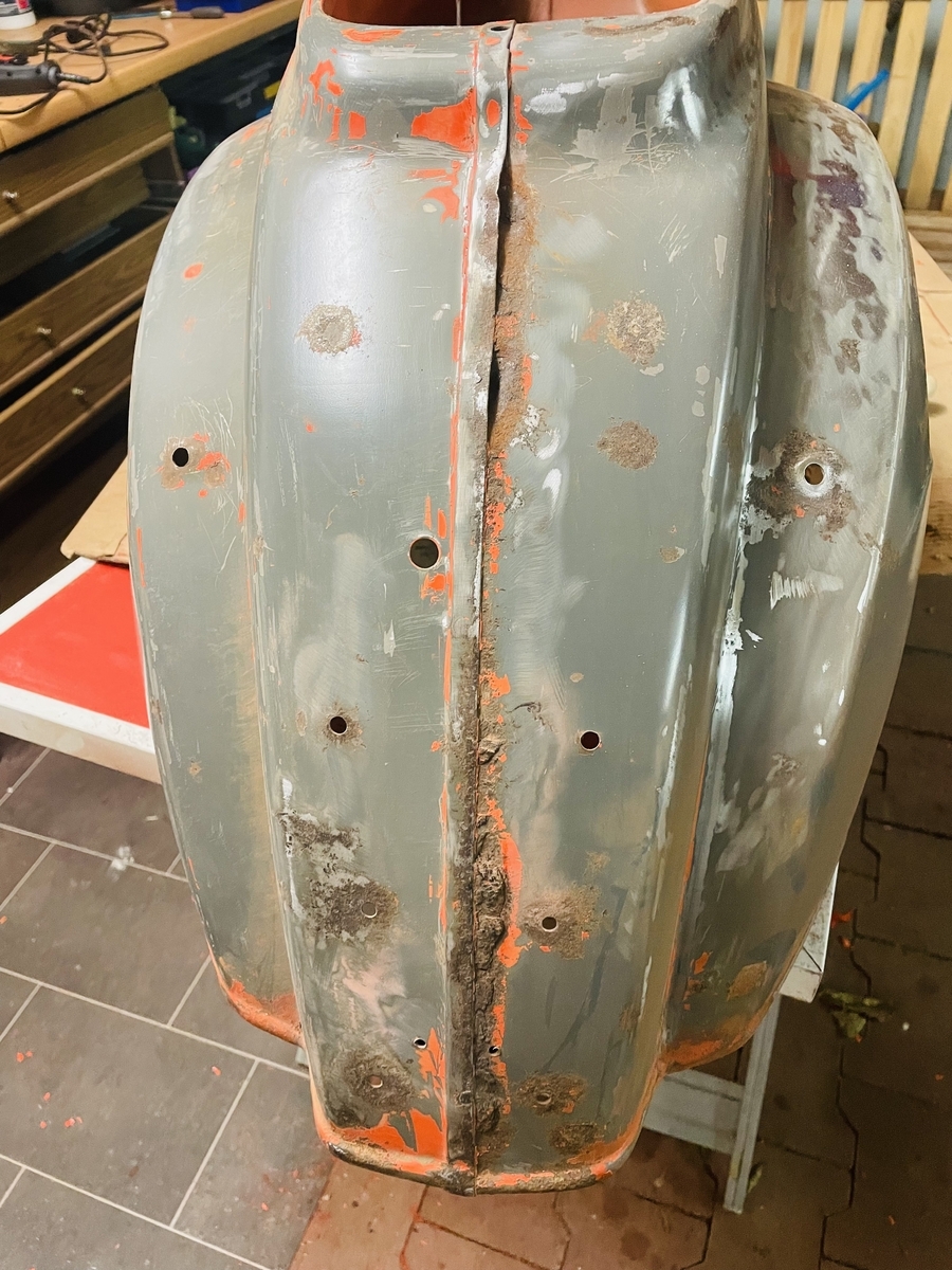

    Leider musste ich heute ,nachdem ich 2cm Spachtelmaße runtergekratzt habe, noch diesen Mangel feststellen :
    Das Beinschild sieht auch nicht so toll aus.
    :+1 :+1 :+1
    Fakt ist, dass ich davon keine Ahnung habe und Hilfe benötige…
    Brauche ich eine Karosseriebauer ?
    Komme aus Sauerland, vielleicht kann jemand eine Empfehlung aussprechen?
    Kostenaufwand ?

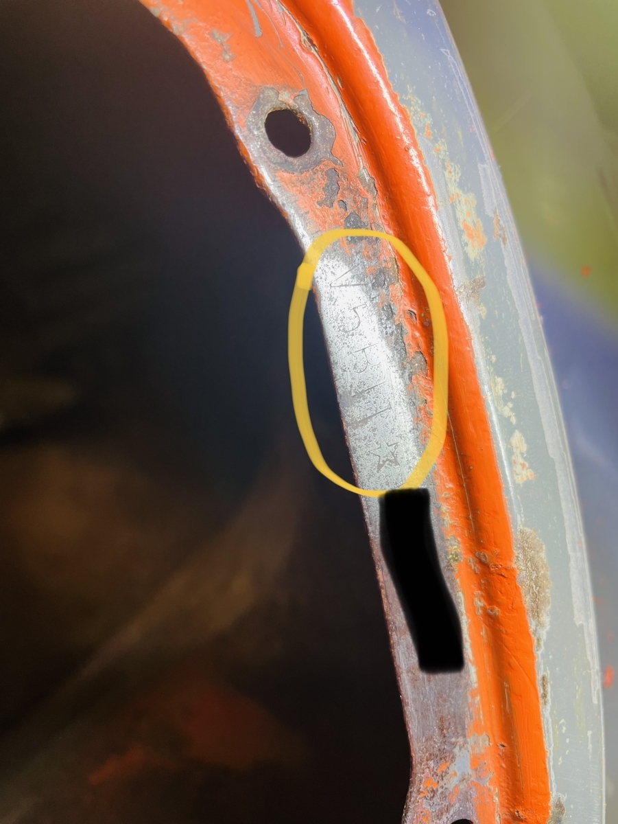

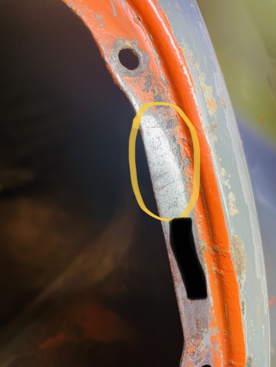

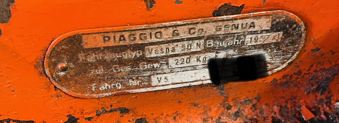

    Ich erkenne "V5B1T"
    Gegenfrage, ist es eine Drei-Gang?
    Ja und ja !
    Habe heute beim piaggio Händler angefragt.
    Die Rahmennummer dürfte somit richtig sein :)

    Elegant beilackiert so vorne am Kotflügel und an der Kaskade...:-)

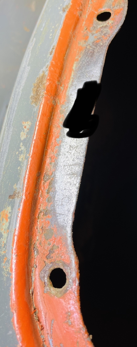

    Wird V5B1T sein am Rahmen, so wie das aussieht.
    Konzentrier dich auf die Nummer am Rahmen. Mit Edding drüber malen und mit Spiritus drüber wischen, irgendwie versuchen, die Vertiefungen mit einer Tusche zu füllen.
    Gruß Paddy.
    Ja ist zwar O-Lack aber leider nicht erhaltenswert. Ich hab schon begonnen den Lack abzuscharben mit Fön und Spachtel…ja könnte tatsächlich V5B1T jubel sein, möchte allerdings vermeiden mit einer Falschen Fahrgestellnummer eine Unbedenklichkeitbescheinihung zu beantragen.
    Tipp mit Edding wird heute Abend getestet!
    danke, probiere ich morgen mal aus !

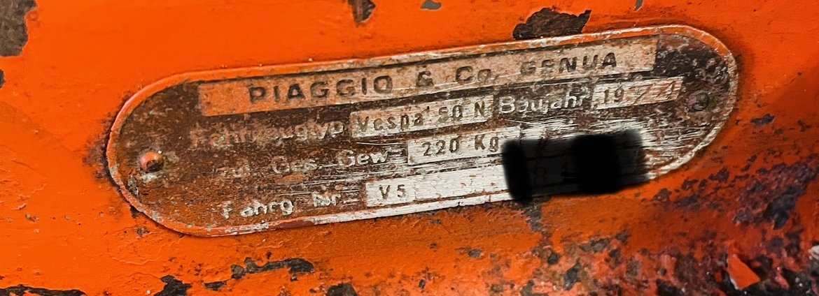

    Lt. diversen Forumbeiträgen muss ich zunächst mal eine Unbedenklichkeitsbescheinigung von der Zulassungsstelle (Kreis HSK) besorgen und anschließend zu Piaggio. Ist das der richtige Ablauf ?
    Leider ist die Fahrgestellnummer weder am Rahmen noch am Typenschild nicht komplett lesbar.
    Zu erkennen sind lediglich die ersten beiden und die letzten 4 Stellen:
    V5B???*XXXXX*
    Die „?“ sind nicht zu erkennen.
    Das Baujahr ist lt. Typenschild 1974.
    Wie finde ich jetzt die korrekte Fahrgestellnummer raus ?
