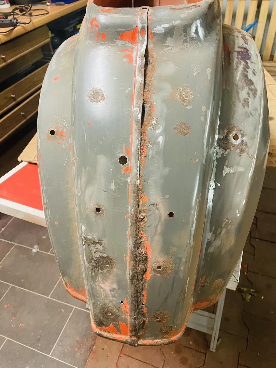

    Hi zusammen,
    Wie würdet ihr hier vorgehen ?

    Als erstes professionell Strahlen lassen(Korund, Glas oder Nussschalen)! Dann die kleineren Hügellandschaften verzinnen und die großen Löcher mit neuen, angefertigten Blechen erneuern. Aber nicht Großflächig raustrennen! Du lässt Querstege stehen, schweißt dann das neue Blech ein und trennst als zweiter Gang dann die Streben neu ein... Das hat nämlich den folgenden Grund, damit die alte Formgebung gewährleistet bleibt! Am Ende alles verzinnen.

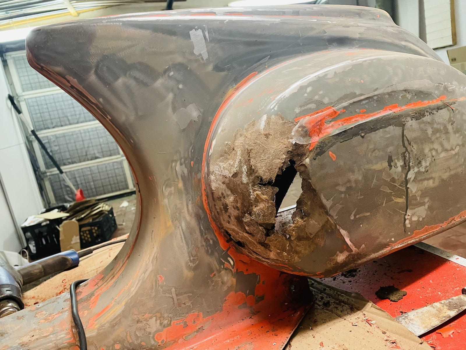

    Leider habe ich in meinem Leben noch nie geschweißt und der Rahmen wäre kein gutes Übungsobjekt…
    Leider musste ich heute ,nachdem ich 2cm Spachtelmaße runtergekratzt habe, noch diesen Mangel feststellen :
    Das Beinschild sieht auch nicht so toll aus.
    :+1 :+1 :+1
    Fakt ist, dass ich davon keine Ahnung habe und Hilfe benötige…
    Brauche ich eine Karosseriebauer ?
    Komme aus Sauerland, vielleicht kann jemand eine Empfehlung aussprechen?
    Kostenaufwand ?

    Da sollte eine neue Blechschale ran! Leider... aber da wird noch so einiges mehr zu Tage kommen!
    Was machst du dir dort für eine Arbeit mit dem Handmade abspachteln !?! Sorry, nicht Böse sein, wenn du so gerne mit dem Heißluftfön endlackst, kannst du gerne mein Geländer abschleifen,ich hasse so eine Arbeit ;0)! Hey, Diese Arbeitszeit kannst du viel sinnvoller nutzen, wenn der Prügel wieder im vernünftigen Blechkleid da steht ! Bringe den Rahmen zum Strahlen und dann wirst du sehen was Übrig bleibt.. alle Blechteile kannst du neu erwerben!
