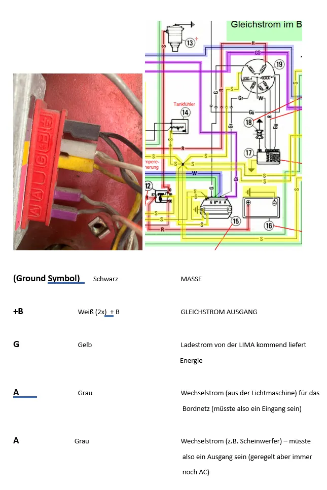

Regler ist abgesteckt

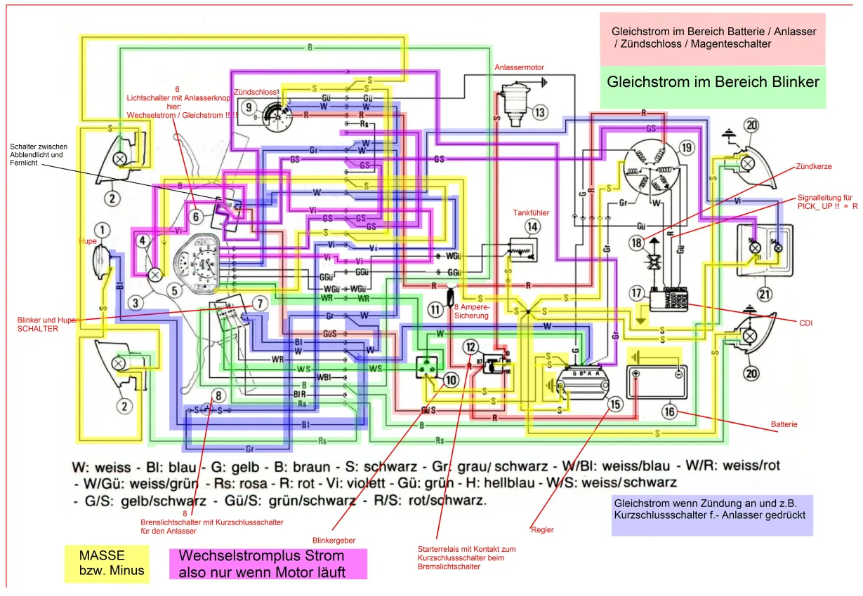

An allen 3 Kabeln für mich ist das Mittlere Masse für beide Lichter?
Das Rücklicht sollte mit Gleichstrom versorgt werden?
Das Bremslicht sollte mit Wechselstrom versorgt werden?
ABER - Wenn ich eine Durchgangsmessung gegen den Rahmen (also Masse) mache, habe ich 3 Mal Durchgang
Bei Masse gegen Masse ist das ja klar
Aber bei den anderen beiden Kabeln sollte durch da kein Durchgang sein - oder? Das bedeutet doch, dass beide Kabel irgendwo Kontakt zu einem Massepunkt haben oder nicht? Gerade beim Bremslicht !!!

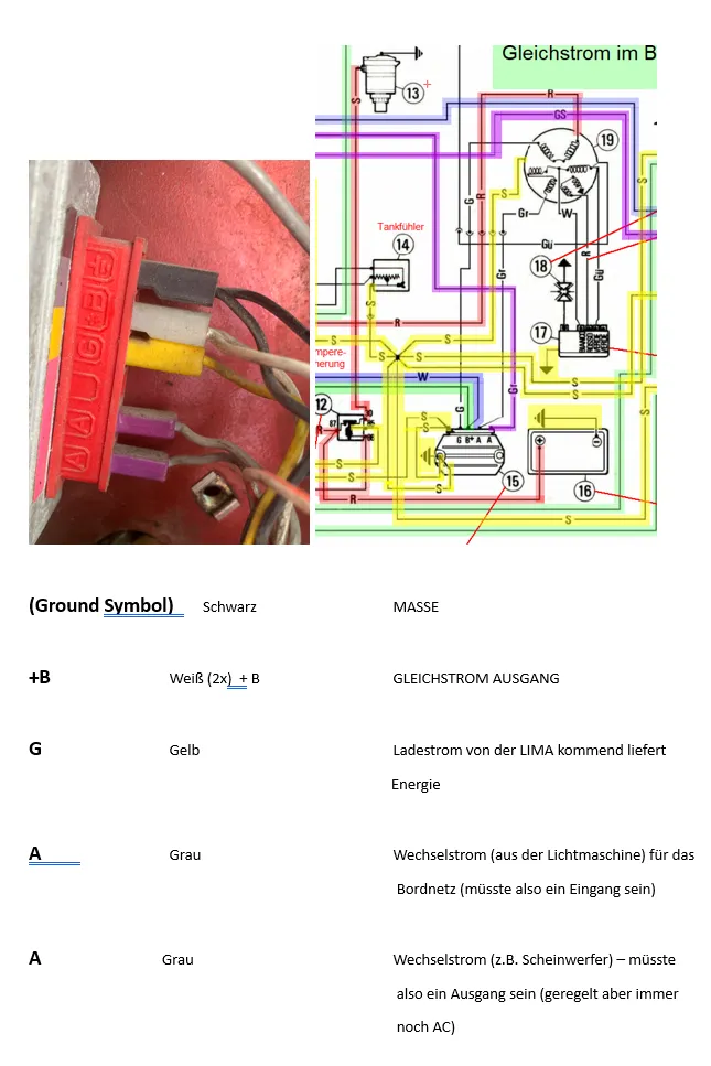

Ich will mich dem Thema inhaltlich anschließen ohne einen eigenen Topic aufzumachen - habe auch eine VA52T BJ 1989 und bin auch gerade an der Lima am basteln..
Wie hast Du denn die Lichtmaschine ausgebaut bekommen - ich krieg den Systenstecker gar nicht durch die dicke Ummantelung gezogen - Hast Du die Kabel abgezwickt (bei mir sind das 5 zum Systemstecker und 3 zur CDI)? Das Abzwicken würde ich eigentlich sehr ungern machen....
Hast Du den Motor noch eingebaut (ich leider schon noch - und da irrt für das Kabel zur CDI auch noch diese Motorabdeckung ?

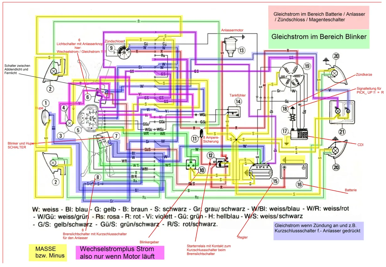

Hmmm - geht dann der Wechselstrom auf Masse?
Ich würd eigentlich vermuten, dass ein Kabel, das Wechselstrom führt auf ein Gleichstrom-Plus trifft - oder? Nu so können dich die LEDs flackern - und zwar im "Takt" der LIMA. Hab mir da mal was gebastelt, das den Verlauf der diversen Spannungsarten darstellen soll - ACHTUNG DAS IST SELBST GEFUMMELT - BIN KEIN ELEKTRIKER - DAS KANN IN TEILEN SICHER AUCH FALSCH SEIN BZW. FALSCH BETITELT
Gruß Klaus
habe mir 2 LED-Leuchtchen vorne ranbebaut, um besser gesehen zu werden. Habe diese vorne per Prüflampe an ein graues Kabel unter der Kaskade rangehangen, wo ich bei eingeschalteter Zündung Dauerplus hatte - also um auch den Gleichstromkreislauf "zu treffen" und nicht im Wechselstromkreilauf zu hängen und die LEDs zu schrotten - der Minuspol hängt direkt per Schraube im Rahmen.
Jetzt ist mir vor paar Tagen die Sicherung geflogen - Gott sei Dank scheint nur der Gleichstromkreislauf über diese Sicherung gesichert zu sein - Alle Wechselstromabnehmer funktionieren (Zündung, Licht etc. funktionieren) P.S. habe nebenbei festgestellt, dass ein Vorbesitzer da eine blaue 25 ( !!!) Ampere Sicherung eingebaut hatte..also die ist durch - warum auch immer...DAS LED LICHT FLACKERT NUN - was bedeutet, das es wahrscheinlich nun mit Wechselsstrom versorgt wird.
Die Frage(n) - wo/wie finde ich ein geeignetes Gleichstromdauerplus und wieso ist da auf einmal Wechselstrom drauf??
