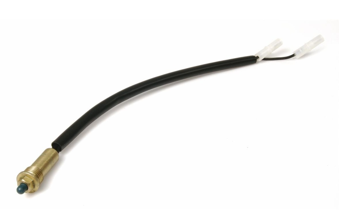

    Hi — diesen Schalter links im Lenker ( Nr 232204) gibt es anscheinend nirgendwo mehr zu kaufen . Meines Erachtens ist das von der Funktion her ein Öffner ( Bremse nicht gezogen — der Nippel ist im Schaltergehäuse, der Stromkreis unterbrochen / offen)
    Wenn ich die Bremse ziehe kommt der Nippel aus dem Schaltergehäuse und geht eigentlich in seine Ausgangsstellung ohne Belastung/Druck. —. Der Stromkreis ist jetzt geschlossen, Anlasser und Bremslicht funktionieren….
    SO WEIT SO GUT — aber der Schalter ist nirgends mehr zu finden….Hat jemand selbst was Vernünftiges gebastelt? Mir geht es um die Sicherheit — also ums Bremslicht
    Danke schon mal
    Gruss Klaus

    passt ersatzweise dieser?

    Nein — der passt NICHT. Meiner hat 2 Kabel und schaltet Strom.
    Der von Dir verlinkte hat nur 1 Kabel und schaltet laut meiner Nachlese nur aus Masse.
    Kann man den evtl umbauen?

    Ich schließe mich hier an. Habe das gleiche Problem bei Annis PK und finde keinen passenden Schalter, auch nicht den für die Cosa.
    Mario, könntest du bitte etwas präziser werden?
    So sollte er aussehen:
    Aktuell habe ich ihn deaktiviert. Werde ihn aber ausbauen und schauen, ob er reparabel ist.
