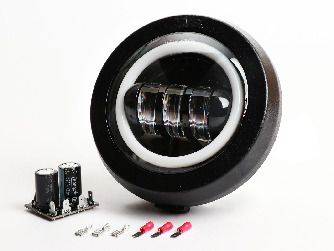

    Alternativ ein led scheinwerfer. Der bringt wenigstens ordentlich was.
    Scheinwerfer-Set -EVOK LED 12V DC, rund Ø=135mm- PK XL/XL2 (seitlich verschraubt)
    Einbaufertiger LED Scheinwerfer EVOK für Vespa Der Scheinwerfer bietet brilliantes helles LED Licht. Er ist für die originalen Aufnahmepunkte im…
    www.scooter-center.com

    P.S . Der verlinkte Voll—LED Scheinwerfer hat eine SAE Kennung und wird offensichtlich nicht nach Deutschland geliefert — zumindest nicht auf diesem Weg 😀. Da gibt es auf Harley-Davidson Seiten auch viel China Schrott zu kaufen — also Achtung !

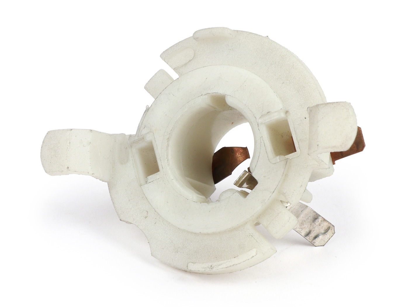

  • Wenn du auf der rückseite den weisen plastikring hast in dem die ba20d drinne sitzt musst du nur den halter tauschen.
    mit diesem Ring passt die H4.
    Jetzt müßte das leuchtmittel ja so befestigt sein.
  • Das ist im Prinzip echt auch gute Idee — ich habe aber ne Fassung, wo auch noch ne Standlichtbirne mit drin — ob es das auch für H4 gibt.
