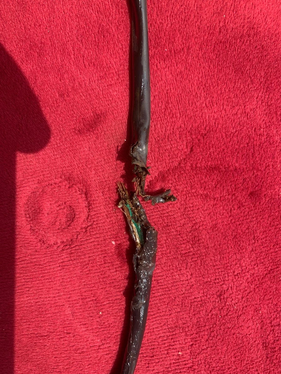

  • So - erst mal die größte Hitze vorbeiziehen lassen - weiter durchgemessen....🤔😐️🙄
    So sah das Kabel von dem Kurzschlussschalter aus (also Anschluss Traverse - durch den Lenker hin zum Schalter) das war eingequetscht und an einigen Stellen thermisch schon "verformt". 🧐
    Ich hoffe, dass es das war und das das somit das FAZIT darstellt. morgen noch paar Testmessungen und dann baue ich das gute Stück wieder zusammen.
