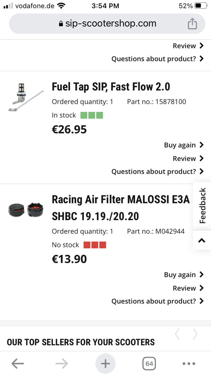

Ich habe die QK nicht überprüft. Das Abnehmen des Luftfilters macht keinen Unterschied. Ich verwende den Luftfilter auf dem Bild. Danke für die Vorschläge bezüglich des Timings und der Hauptdüse.
