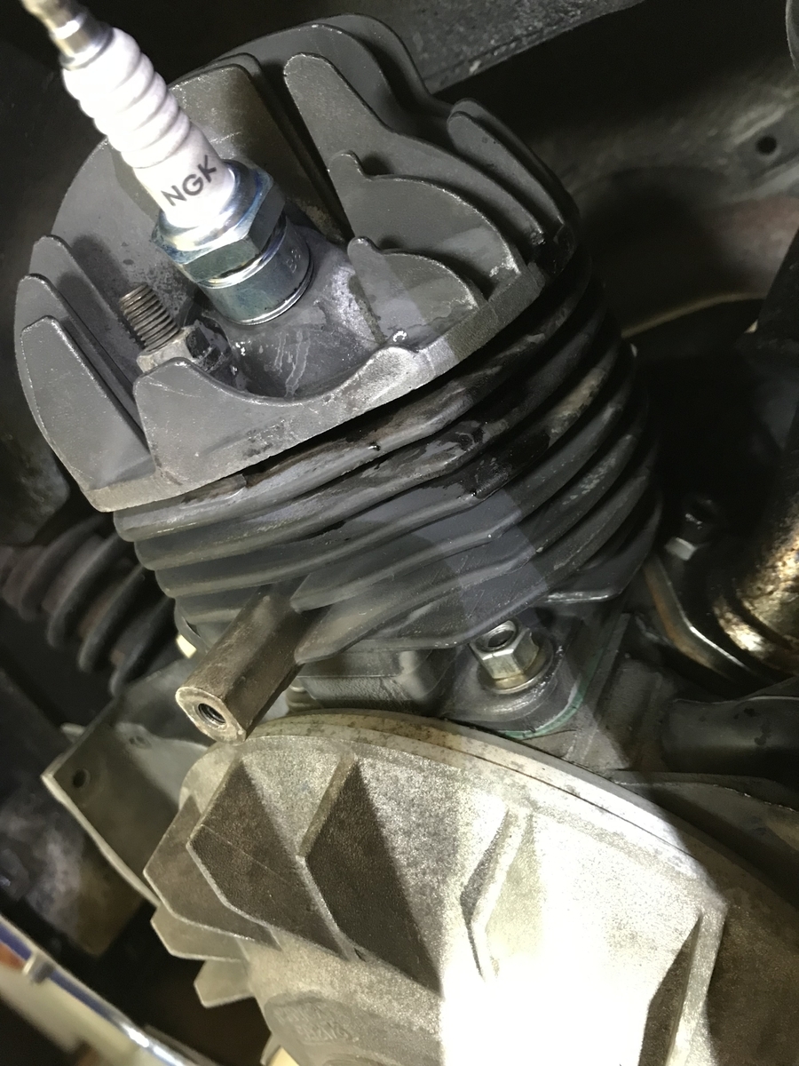

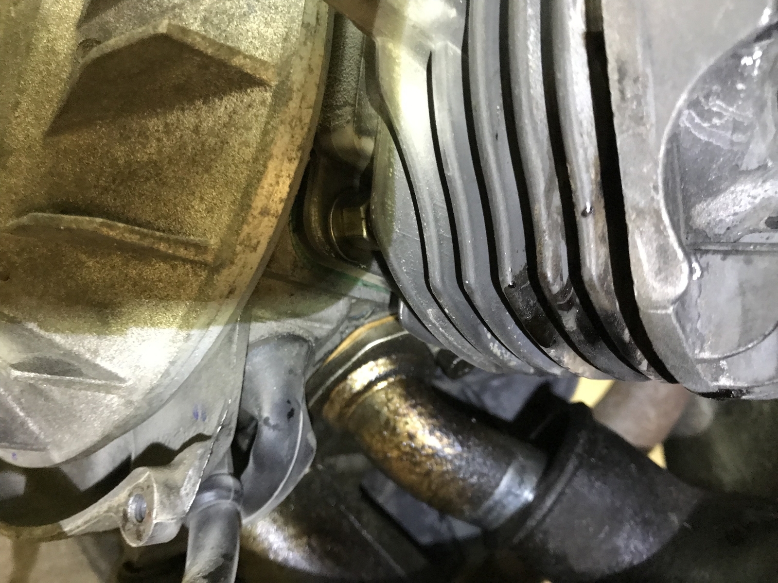

    Was mir bei genauerem Hinsehen noch aufgefallen ist: Man sieht links neben der Zündherze seh viele Gewindegäng und eine Mutter bei der Verschraubung des Zylinderkopfs...

    Ich verstehe, dass die Zylinderkopfschrauben sehr lang sind und viele Gewinde aufweisen. Die Zylinderkopfschrauben waren auf dem Roller, als ich ihn gekauft habe. Ich weiß nicht, warum sie so lang sind. Der Originalzylinder hatte 50 ccm. Aber ich verstehe nicht, warum dies problematisch sein sollte, solange die Muttern richtig angezogen wurden. Wie ich schon sagte, habe ich sie auf etwa 15 Nm angezogen, als ich den Originalzylinder durch den 102ccm ersetzt habe.
    Ich bin den Roller mit dem Pinasco-Zylinder ca. 700 km gefahren, bevor er kaputt ging.
    Servus
    Wenn ich mir deinen Zylinder so anschaue, wer hat denn die Schrauben dort angebracht? Die Stehbolzen sollten mindestens 1. Gewindegang aus der Mutter rausschauen, bei dir sind es 3. Gewindegänge nach Innen :-5 !?!

    Sollen die Zylinderkopfschrauben weiter in den Motor eingeschraubt werden?
    Und wenn ja, wie würde das mit dem katastrophalen Stromausfall zusammenhängen?

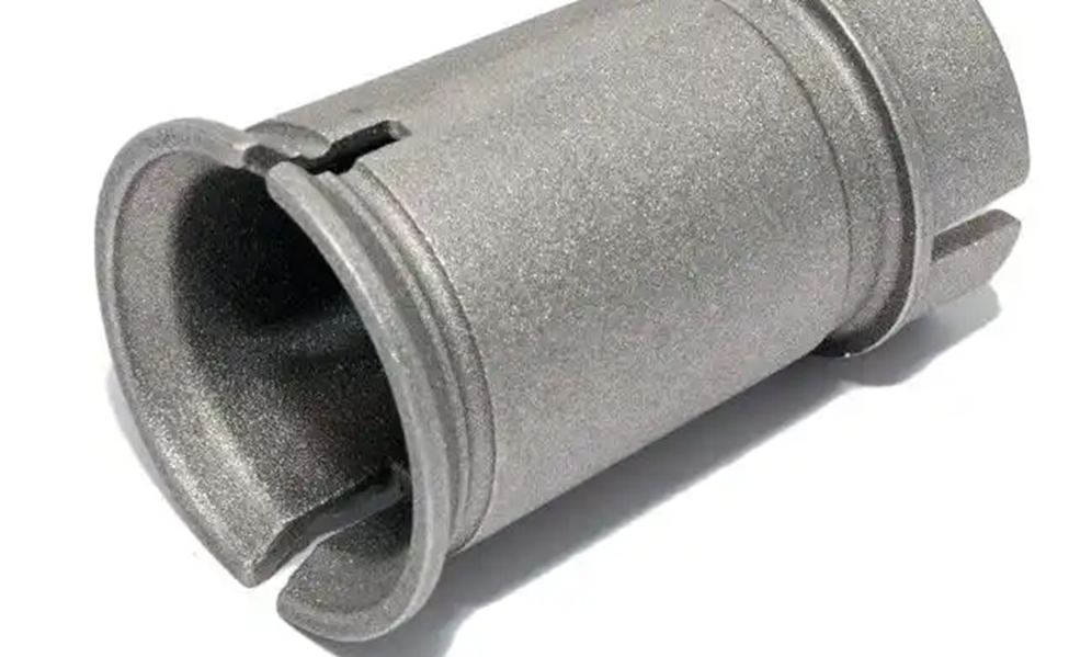

    The felt ring has nothing to do with the assembly of the cast protective sleeve on the intake manifold.
    If that doesn't fit, saw/sand/file the slots a little deeper and it should fit.
    If the carburetor actually has a groove for an O-ring, then that's the only one that goes in there.
    This O-ring is rarely included (at least I've never had it).
    Ich habe getan, was Volker bezuglich der Gussshutzhulle gesagt hat, die Schlitze gefeilt und sie passt jetz uber die Ohren des Ansaugskrummer und der Gussshutzhulle passen jetzt spaltfrei zusammen.

    Fantine hatte recht, es gab keine nut für einen o-ring, das bildete ich mir ein.
    Also habe ich den Filzring verwendet. Dies führte jedoch dazu, dass die Maschine wegen der Schlitze im Vergaser und der vergossenen Schutzkappe (ich glaube, das wurde vorher falsch mit Deckel übersetzt) Falschluft zog. Also habe ich die Schlitze mit Würth schwarzem Silikon gefüllt und das Falschluftproblem ist behoben.
    Die Slots scheinen ein sehr schlechtes Design zu sein.
    Besonders stört mich, dass nach dem Zusammenbau des Vergasers und der Ansaugkrümmer-Gussabdeckung ein kleiner Spalt bleibt, egal wie fest man sie zusammendrückt. Ich nehme an, dass dieser Spalt durch den Filzring verursacht wird. aber vielleicht habe ich wieder was falsch gemacht.
    Das Aufschrauben der PK ist wie das Bauen eines Schiffes in einer Flasche.
    Danke für den Hinweis. Manche sind der Meinung, dass der Filzring verhindert, dass der Ansaugkrümmer in den Vergaser rutscht, wenn der Vergaser für einen O-Ring ausgelegt ist. Kann ich den Filzring anstelle des O-Rings verwenden? Kennt jemand die Teilenummer für den O-Ring? Ich habe die Suchfunktion auf allen großen Scooter-Shop-Sites ohne Glück verwendet.

    Das Problem, das ich habe, ist mit der Verteilerabdeckung. Auf jeder Seite befinden sich 2 Schlitze, die über entsprechende Laschen am Ansaugkrümmer gleiten und dann von einem Sicherungsring gehalten werden.
    Die Laschen am Ansaugkrümmer gleiten nicht ganz in die Schlitze am Ansaugkrümmer und es ist sehr wenig Platz für den Sicherungsring.
