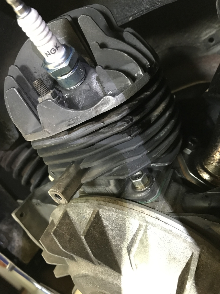

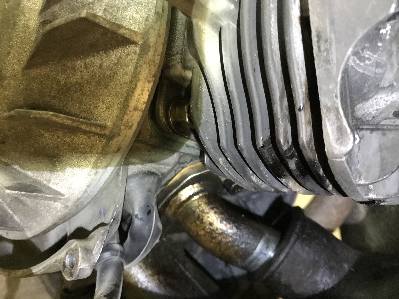

    Hallo Freunde, Nachdem ich am Sonntag 300 km gefahren war, verlor der Motor allmählich an Leistung und schien einen verzogenen Zylinderkopf zu haben. Ich werde versuchen, Fotos anzuhängen.

    Die Bilder sind nicht grossartig, aber ich denke Sie koennen sehen, die am kopf die schwarze Substanz sehen. Der Lufter erscheint braun aber dies ist din Schatten.51FF668C-3D9F-4666-8E63-D75E6F1416DC.jpeg6D781312-3846-494A-8432-E97E923D14FA.jpeg

    • May 17, 2022 at 17:30
    Der schwarze Schmier zwischen Zylinder und Zylinderkopf ist nicht die Ursache für den Leistungsverlust.
    Ausnahme: Die 4 Zylinderkopfschrauben haben sich gelockert, weil sie nicht richtig gestgezogen worden sind.
