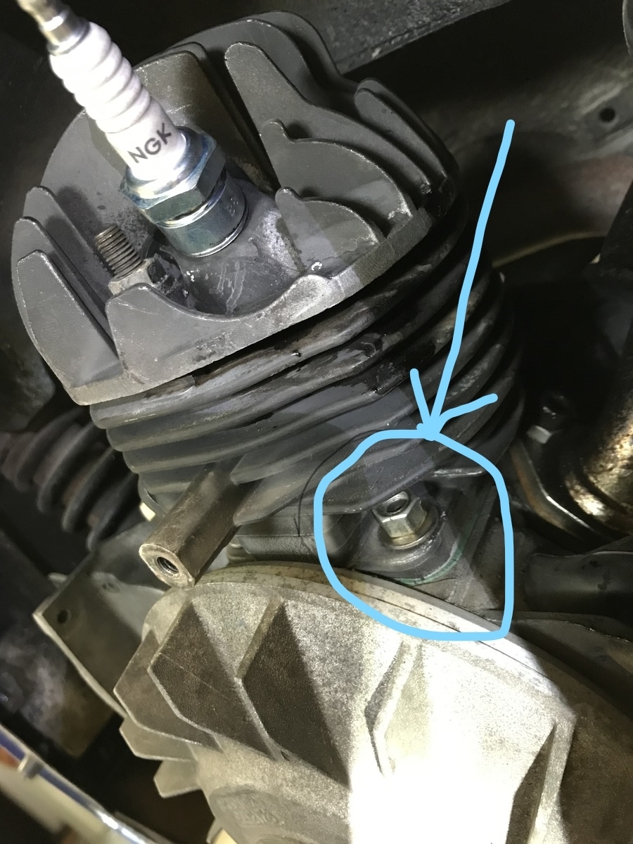

    Wenn ich mir deinen Zylinder so anschaue, wer hat denn die Schrauben dort angebracht? Die Stehbolzen sollten mindestens 1. Gewindegang aus der Mutter rausschauen, bei dir sind es 3. Gewindegänge nach Innen :-5 !?!
    Ich verwende einen Google-Übersetzer, daher habe ich einige Verständnisprobleme.
    Sollen die Zylinderkopfschrauben weiter in den Motor eingeschraubt werden?
    Und wenn ja, wie würde das mit dem katastrophalen Stromausfall zusammenhängen?
    Dankesehr
    Du meist die Fussmuttern, richtig ?
    Was mir bei genauerem Hinsehen noch aufgefallen ist: Man sieht links neben der Zündherze seh viele Gewindegäng und eine Mutter bei der Verschraubung des Zylinderkopfs...

    Sind die Bolzen zu kurz oder die Schrauben nicht fest genug? Ich hatte Angst, sie zu fest anzuziehen. Da passt der Drehmomentschlüssel nicht rein. Du denkst, der Leistungsverlust des Motors kommt von einer durchgebrannten Dichtung zwischen Zylinder und Motor? Würden Sie nicht erwarten, dass eine schwarze Substanz austritt?

    Gehe mal mit dem Schraubenschlüssel an diese 4 Schrauben und schaue nach ob diese lose sind!
    Einverstanden. Aber wenn sie locker sind und fedt angezoben werden, bin ich skeptisch, ob das der Grund für den katastrophal
    Monza63
    Für das Übersetzungsprogramm:
    Du hast am Zylinderkopf keine Schrauben, sondern Muttern, die auf viel zu langen Gewindestangen sitzen.
    Kollegen, Schrauber,
    Ich habe diese 4 Schrauben auf dem Zylinderlauf überprüft und sie sind fest.
    Überprüfte auch die Komprimierung, die 5 bar beträgt. Als der Zylinder zum ersten Mal installiert wurde, war er 10 bar.
    Also werde ich den Zylinder auseinander nehmen. Ich gehe davon aus, dass zumindest Neue-Kolbenringe benötigt werden.
    Servus
    Mach diese dann bitte NEU ( Längere )...

    Ich liebe das Übersetzungsprogramm.
    Schrauben = Muttern ???
    Zylinderlauf = Zylinderfuss ??? Oder doch Zylinderkopf ???
    Denn Schrauben hat Monza weder am Zylinderfuss noch am Zylinderkopf.
    Der Kompressionsverlust von 10 bar auf 5 bar erklärt den Leistungsverlust.

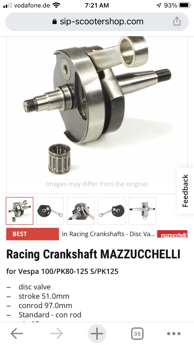

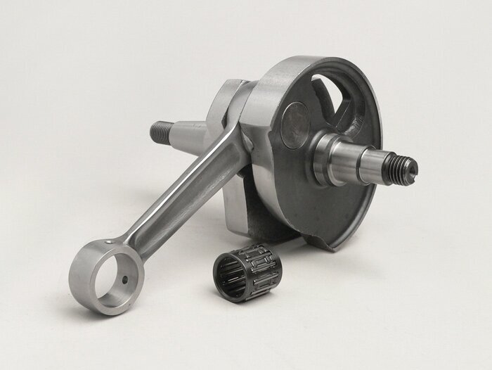

    Möchtest du diese Welle einbauen ?
    Kurbelwelle -MAZZUCCHELLI Racing (Drehschieber), 51mm Hub, 97mm Pleuel- Umrüstwelle Vespa PK50 XL/XL2 auf 125ccm (Ø 20mm Konus).
    Um höhere Drehzahlen zu erreichen, sollte man zur Rennwelle greifen. Die verlängerten Einlasssteuerzeiten führen zu einem wesentlich freieren…
    www.scooter-center.com
    Dann gucke dir die Beschreibung auf der rechten Seite an, da steht alles an Größen.
  • Monza63
    676
    114
    Pk50 xl2
    • May 25, 2022 at 07:32
    • #37
    Danke, Volker. Ich werde heute Nacht besser schlafen. Dies ist, was ich bei SIP gekauft habe, sieht ungefähr gleich aus.

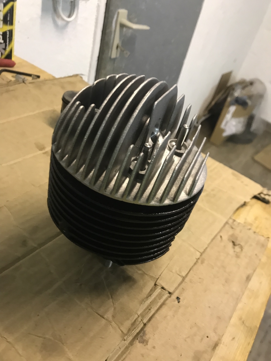

    Ich wollte Ihnen den neuen Dr. 130 zeigen, mit dem diese blöden Stehbolzen.

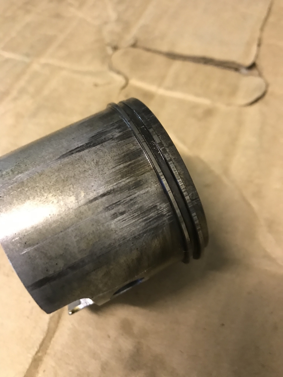

    Und das ist der Pinasco-Kolben, der den Kompressionsverlust verursacht hat.
    Übrigens hatte der 19,19er Vergaser zum Zeitpunkt des Festfressens eine HD von 95. Zylindergröße 102.
