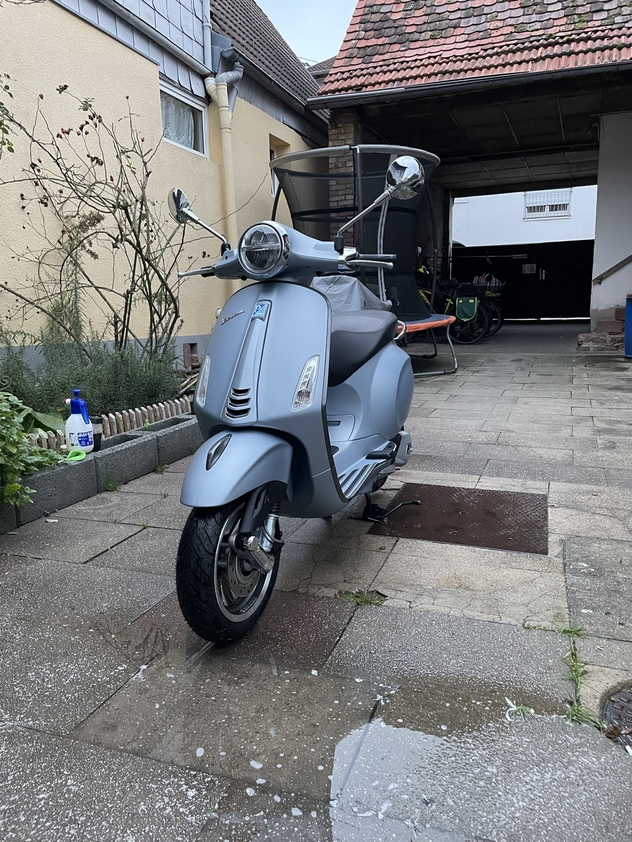

    Hallo zusammen
    Bin seit Montag stolzer Besitzer einer 2021 Primavera 125s in matt grau.
    Da ich meine 68er V50 nicht für den Alltag nehmen will und meine SV50 Peugeot verreckt ist musste was zuverlässiges als Daily driver her.
    Ich hatte am Peugeot immer ein Topcase für den Helm. Ich finde aber an der Primavera ist das irgendwie nicht stimmig und verschandelt die schöne Optik.
    Jetzt ist es so das mein scorpion integral Helm nicht wirklich in das Helmfach passt. Nur mit viel drücken geht er zu. Ob das auf Dauer so toll ist mag ich zu bezweifeln.
    Jetzt meine Frage. Kann ich auf den klappgepäckträger auch ein Topcase montieren ?
    Hat das jemand von euch so ? Zufrieden damit ?
    Vielen Dank !

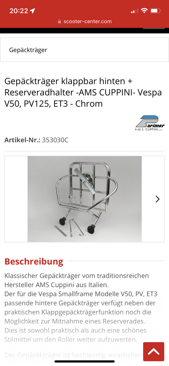

    Ich hab jetzt mal von AMS Cuppini den heckträger mit Ersatzrad Halterung bestellt. Passendes Ersatzrad gleich mit. Also Felge und reifen.
    Bin ich gespannt wie das passt und vor allem wie es aussieht.

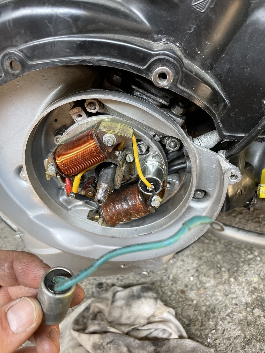

    Zur info wen es interessiert…
    Hab den Kondensator getauscht. Unterbrecher sah noch sehr gut aus und den Filz hab ich gefettet. Läuft wieder astrein.
    Ist wirklich gar kein Hexenwerk den Kondensator zu wechseln.
    ABER ich habe mir die GZP markiert und sie abgebaut. Geht einfacher so wie wenn sie noch dran hängt.
    Der alte Kondensator ging nur mit etwas gewaltigem Gefühl raus. Der saß Bomben fest. Von hinten mit einem kunstoff Stift und gummihammer raus geklopft. Neuen rein, Kabel angelötet, ZGP dran geschraubt, alles kontrolliert, Filz gefettet, Lüfterrad drauf und fest gezogen. Sache von ca 45min.

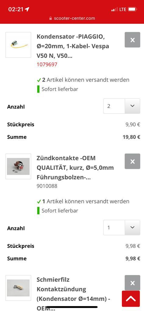

    Muss für ein Kumpel noch mit bestellen… deswegen 2 unterbrecher.
  • V50 Kondensator defekt ? Zündaussetzer
    • Ben68
    • April 14, 2022 at 03:02
    Passt das soweit ?
