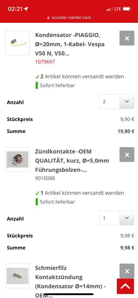

    Passt das soweit ?
  • Ben68
    326
    57
    V50N Bj 68
    • April 14, 2022 at 03:03
    Muss für ein Kumpel noch mit bestellen… deswegen 2 unterbrecher.
